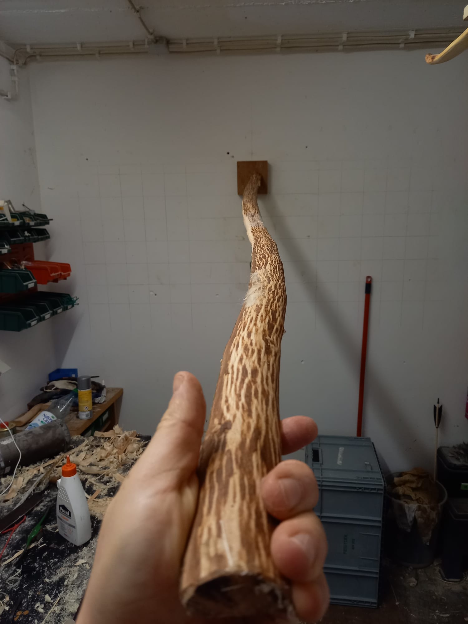

Hartriegel:
Einen habe ich am Bogenrücken entrindet und versiegelt.
Verkehrt herum auf einer Diele festgespannt und hier werde ich jetzt peut á peut an den WA rinde abnehmen und ihn ein paar 100g verlieren lassen. So finde ich vermeidet man am besten die Risse und spart sich den Entlastungsschnitt.

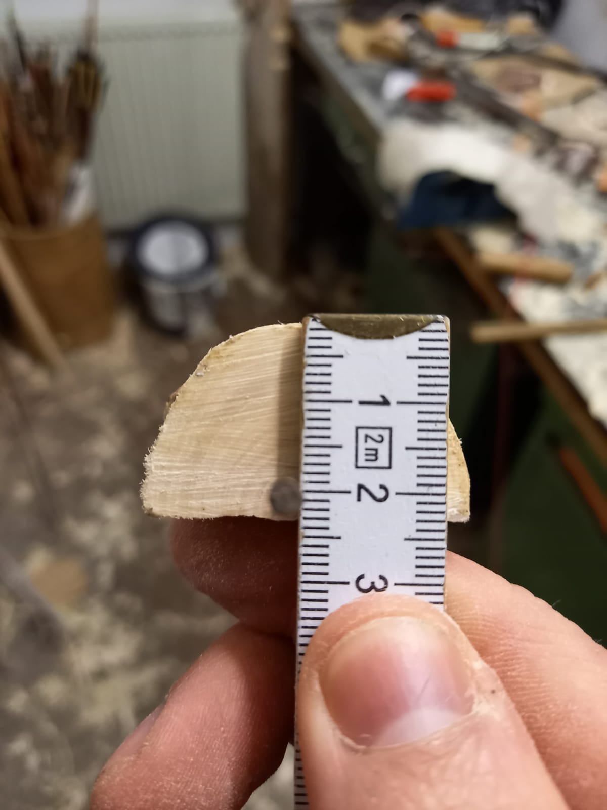

Re: Saplingbow 14, MrCanister, 3x Hartriegel, 1x Hasel
Hartriegel 2:
War dabei ihn runterzuschaffen auf den Markanal und dann kam das.. Sieht tot aus.. wird glaub eher brennholz.. Und bevor ich da zeit reinsteck geh ich an den Hartriegel 3:
Hab die komplette Rinde runtergearbeitet und mit verdünntem Holzleim eingeschmiert
Bevor ich ihn jetzt an den WA bearbeite, lass ich ihn noch ein paar Tage oder ne Woche sogar stehen, dass er mir nicht im Griff einreist. Besser warten bis er ordentlich an Wasser verloren hat.

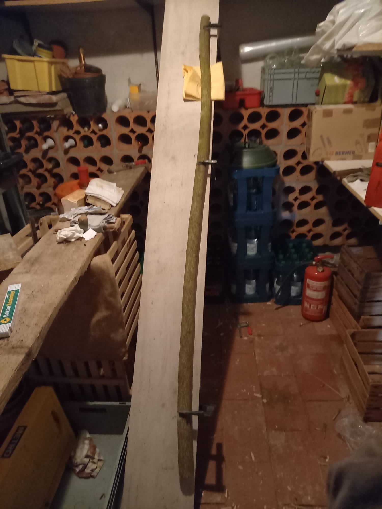

So weiter gings mit dem Hartriegel 3, denk ich komplett entrindet und versiegelt hatte ohne was runterzuschaffen. Hat 400g wasser verloren. Hier hab ich jetzt folgendes gemacht..
Jetzt kommt er festgespannt in den Heizraum und wird täglich gewogen
- Beiträge: 1467
- Hat gedankt: 149 Mal
- Hat Dank erhalten: 398 Mal
Schöne Schlange!, bringt das Einspannen wirklich was? Ich spanne nie ein. LG Stephan
Bei Hartriegel? Nicht die Bohne. Der kriecht immer dahin wo er hinwill

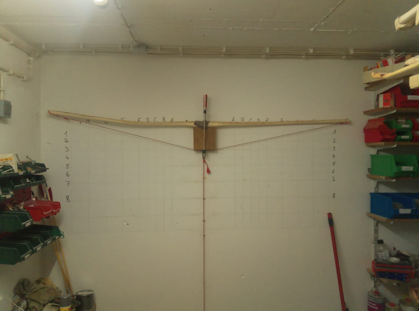

Sodele.. hab den Bauch schonmal rund gestaltet und nochmal bissl Holz abgetragen. Hat in den 2 Tagen nochmal 30g Gewicht verloren.
Jetzt kommt er in den Heizraum.
Konnte es nicht lassen ihn mal kurz zu ziehen.. 60# bei 2"
Bin am überlegen ob ich die extrem reflexe Stelle vllt gerade biege
