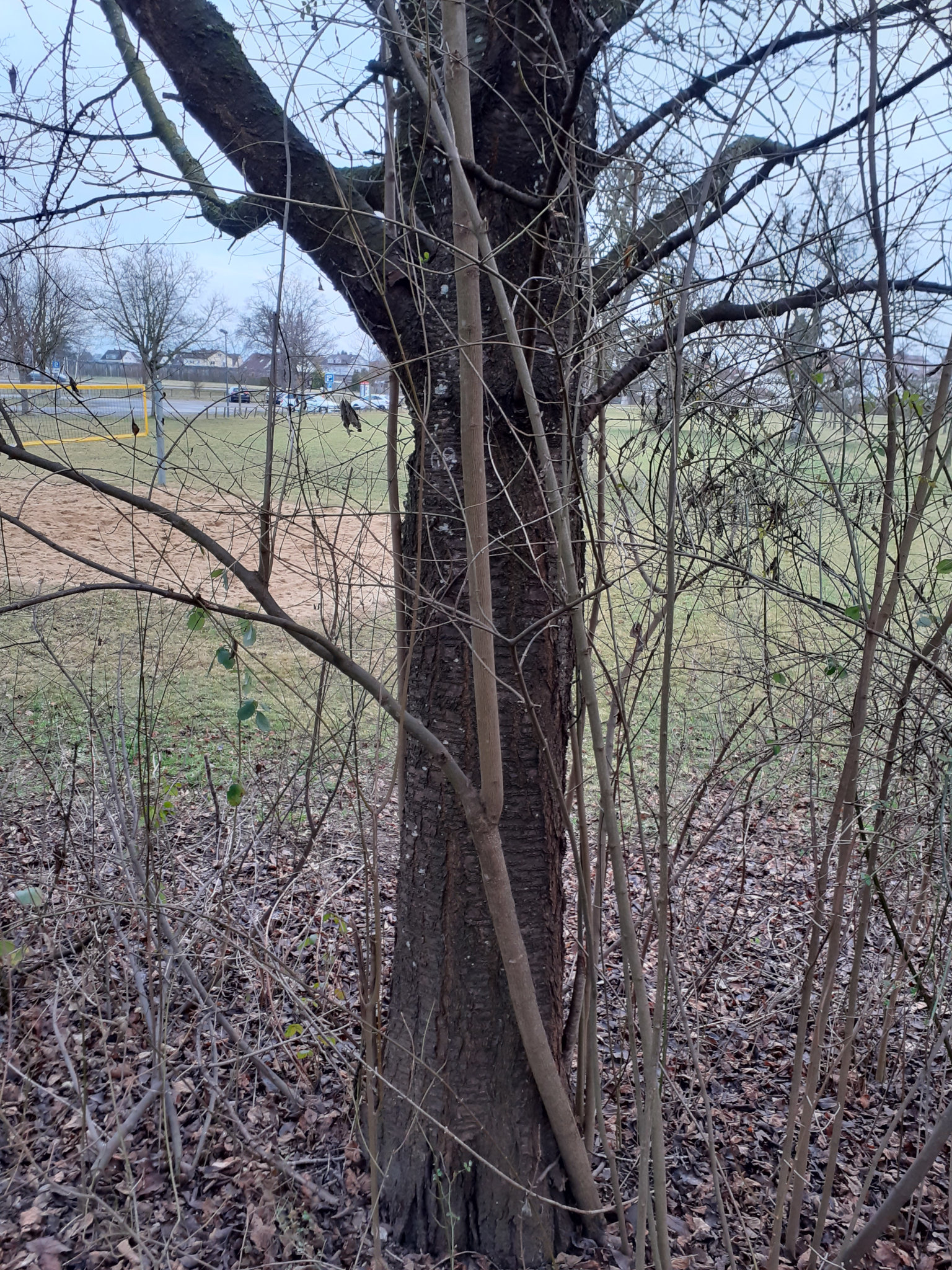

So,nun hab ich auch gefunden :-D
Ein Hartriegel-Wassertrieb, wo ich letztes Jahr die Kornelle holte.Ich bin dies Jahr etwas bescheidener,die Kornellen brauchen auch noch ein paar Jahre,bis sie dick genug sind. ;)
Ein leicht reflexes Stück,ohne größere Fehler oder Kurven und grobe Äste.... passt... ;D

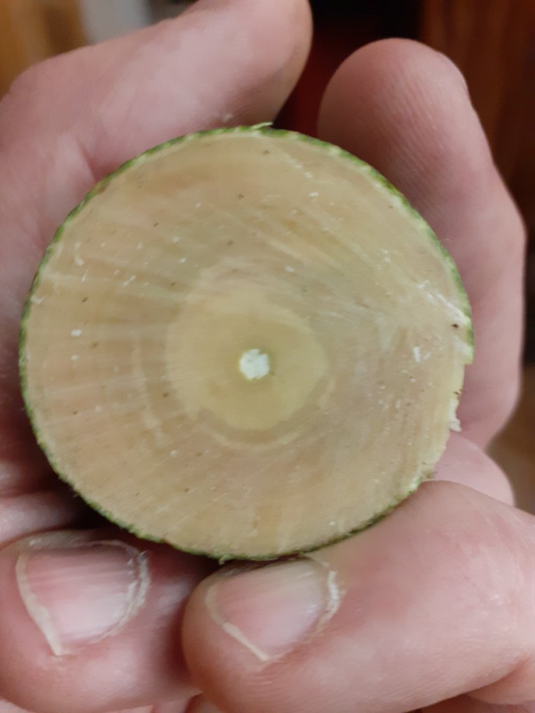

Njo,die Maße passen, jetzt noch 1870mm lang, oben 38mm dick,unten 48mm.
Der Markkanal ist so ca 2mm dick,also grad noch ignorierbar.Ich denk mal,so 55-60# kann er bequem hergeben.
Das Ziel ist also klar,mal sehen,ob das Holz auch will. Ich lass ihn erstmal akklimatisieren,danach die nexten Tage etwas runterrocken... dann etwas Bioschlunze aka Gelatine drauf und mal sehen,was wird. >:)

Warst du 10 Tage verschollen noch von Silvester >:) ;D ;) . Dann darfst du dich ein wenig ran halten und ich drück dir die Daumen das er trocken wird.

Bin gespannt wie sehr 's den verdreht. Nach den Aesten hat er merklich Drehwuchs.
Sonst sieht er gut aus. A weng duenn halt. Der waer in 2-3Jahren ...

@ Markus: nja, is halt so... 3D-Drucker für die Kinder brauchbar machen,das ganze von Linux auf Windows (huaaaaargh >:) ) portieren,das Laptop-Netzteil vom Jüngsten reparieren ( Fuck DELL :D ) ,braucht halt Zeit.. ok und das alles mit nem Long.Silvester-Kater ohne das richtige Hölzchen zu finden. ;D >:) :-*
@Fatz: jo,a weng dünn,aber mit ignorierbarem Markkanal :D
nach so jetzt etwa 9h ist der hydrostatische Druck raus aus dem Holz,er hat noch ein wenig gesabbert. :D
Verdrehung seh ich Morgen,dann seh ich weiter ;D
Grüßle,
Ingmar

Wahrscheinlich leicht verdreht weil er im Schatten von dem Kirschbaum (vermute ich mal dass das Kirsche ist) gewachsen ist.
Trocknest ihn vorerst noch ne Weile mit Rinde oder machst sie dann die Tage glei runter?

Hartriegel reißt dann nur noch im Griffbereich bzw. Markkanal, wenn der nicht frei liegt.

@MrCanister: Der Baum dahinter ist Kirsche,gut erkannt.Ich lass ihn noch ein paar Tage in Rinde,da ich ihn in der Wohnung trockne, bei 19C@65%relFeuchte. Der kühlere Teil meiner Whg.
Verdrehung? Null ;D
Die Rinde zeigt's. Die Linien sind homogen und gerade. ;) Ist jetzt grüner als gestern,noch ist er nicht Tot und versucht zu überleben... naja... ;)
Dazu: Wassertriebe sind allgemein weniger verdreht,als der Stamm. Dieser hier ist im Schatten lang gewachsen und hat seine Krone erst später ausgebildet,sieht man auch am Kernholz,das ist innendrin etwas bleicher als Aussen,also recht schnell gewachsen. Bis dann seine "Krone" ab etwa 5m im Licht war, lieferte der ziemlich krüpplige Hauptstamm seine Wuchskraft.
Er brauchte sich also garnicht zu drehen,sondern nur möglichst schnell zum Licht zum kommen.
Wie Fatz schon bemerkte,sind am oberen Ende leichte Verdrehungen zu bemerken,sind aber m.M.n. no Problem. :D
@Snake-Jo :Der bleibt noch ein paar Tage in Rinde,Geduld ist angesagt.. :D

Kemoauc hat geschrieben: 11.01.2022, 19:52 Wie Fatz schon bemerkte,sind am oberen Ende leichte Verdrehungen zu bemerken,sind aber m.M.n. no Problem. :D
Wenn das nur oben ist geht's. Da sieht man halt deutlich, dass sich die Astansaetze wegdrehen. Wenn er gerade ist, sollte da jeder zweite immer genau uebereinander sein, da Hartriegel wechselstaendig ist. Wie er weiter unten ist, seh ich auf den Fotos nicht. Der Drehwuchs bei Hartriegel ist eh eine ziemlich wechselnde Sache. Von rechtsrum, ueber gar ned, bis linksrum kann da alles drin sein.
