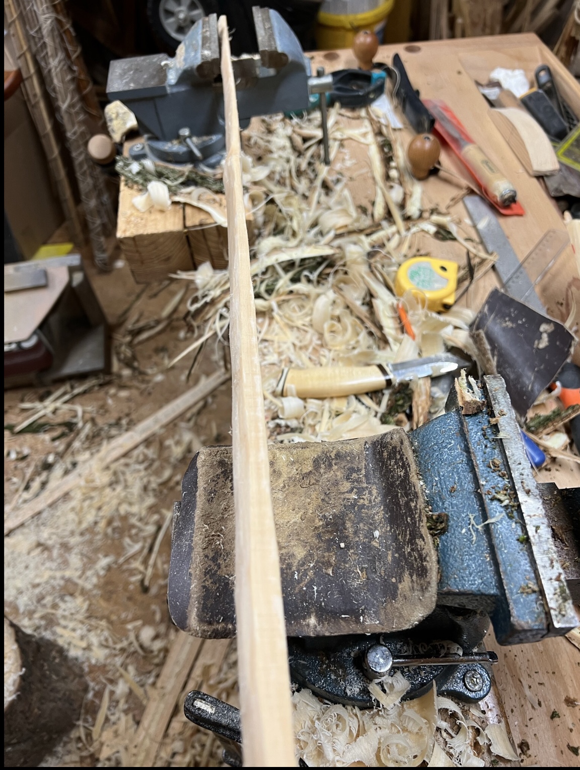

Weiter gehts mit dem Hasel. Mit der Bandsäge halbiert, Anzeichnung: Langbogendesign, Länge 192cm, Griff 4cm breit, 3 cm dick, getapert auf 2cm x 1,6cm, Rinde ab mit der Ziehklinge und dem Küchenmesser, die Enden mit Leim versiegelt, gewogen und ab in die Waschküche. Schöne Schlangenform

Und mit dem kleinen Holler gehts weiter: Schälen, Halbieren mit der Bandsäge, und Aushöhlen, Hollow limb design, habe ich noch nie gemacht, 170cm, 3cm breit im Griffbereich, auf 1,5cm an den Bogenenden getapert, die Dicke habe ich nur gering verjüngt, der Griff biegt mit, die Griffgestaltung wird aber mit dem Dachrinnendesign interessant. Beim Hasel wars eine Stunde Arbeit, bei der Dachrinne aber 2,5 Stunden, beim Paddelbogen waren es auch 2,5 Stunden Schnitzen und Biegen, nasses Holz läßt sich bearbeiten wie Eibensplint (cremig) und beim Sägen staubt nix!

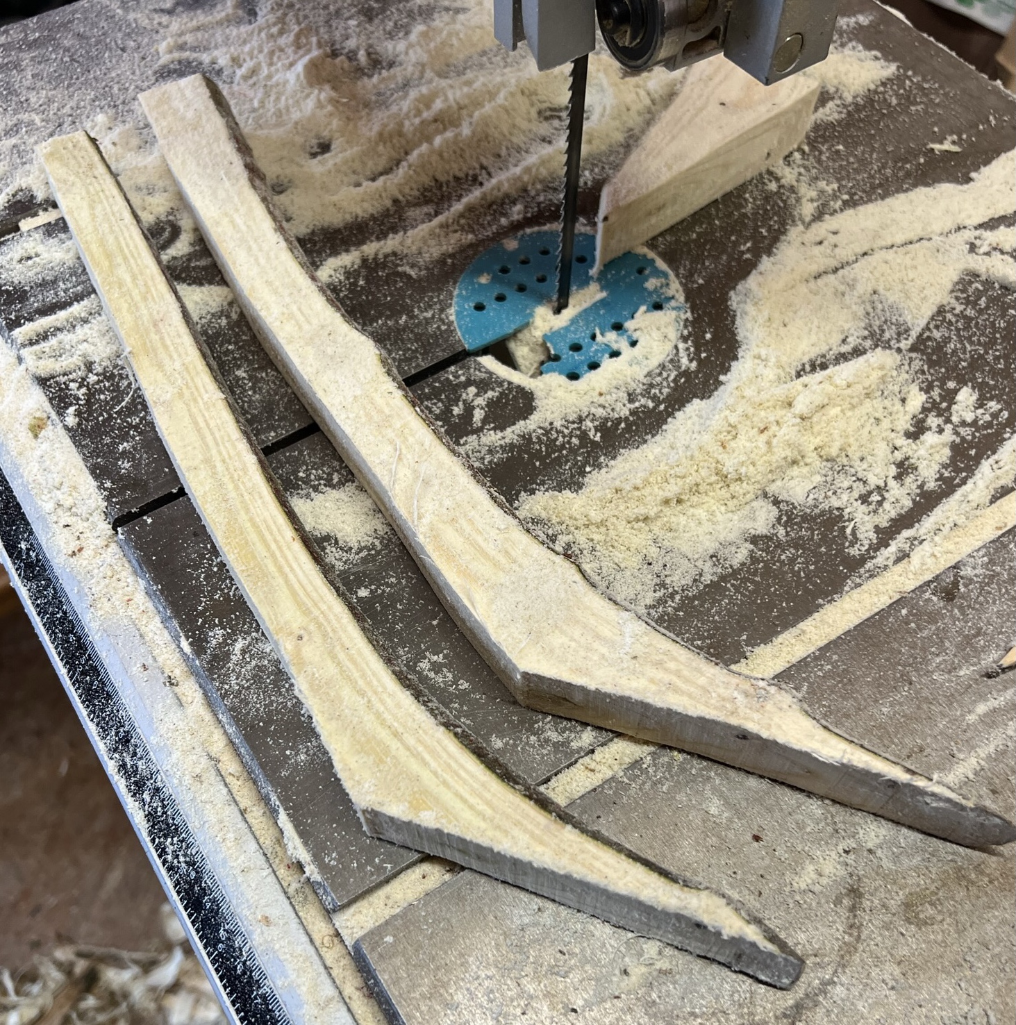

Und dann noch Resteverwertung. Trocknung im Backrohr 2,5 Stunden bei 100 Grad. Funktioniert perfekt. Von 1067g auf 767g. Was könnte ich damit bauen?, Schauma mal.

Danke für die Tipps! Werde es versuchen. Der Schlangenbogen ist der Hasel den mir die Rehe gezeigt haben. Der dünne Holler die Dachrinne (HLD). Der Dicke Holler hatte das viele Gammelholz im Kern, habe das Gammelholz beim Herunterarbeiten auf einen 1cm vollständig weggekommen, wird ein Paddelbogen im Design der Westküstenindianer. Aus dem Haselabfall wird jetzt ein Osmane (zumindest im Kopf). Da Epoxy verwendet werden darf, sollte der Rahmen in 2 Tagen soweit fertig sein, dass die Sehnen …….., schauma, LG Stephan

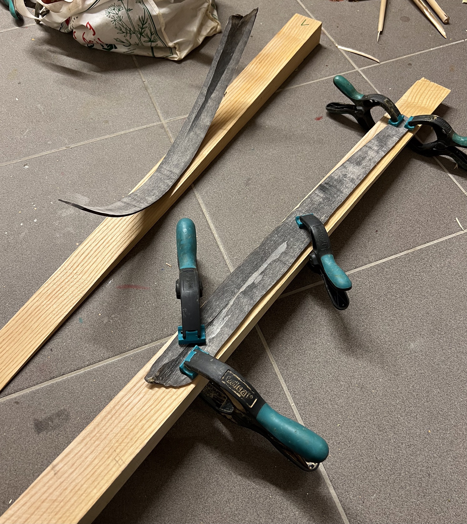

Den Rahmen fertig verklebt. Die selbst geschnittenen und geschliffenen Hornplatten mit Heißluft flach gebogen und am Holzbrett fixiert. Alles in die Waschküche, Holz zum Trocknen, Horn zum Rehydrieren. Morgen den Holzrahmen schleifen, den Bereich des Kasanauges verschmälern um gezielt den fehlenden Reflex in diesen Bereich zu biegen, in einen stabilen Rahmen klemmen und das Horn Aufkleben (Uhu Endfest 300). Am Donnerstag Sehnen klopfen, Zerfasern und Aufkleben mit Hasenhautleim gemischt mit Fischleim, alle Schichten auf einmal, dann in die Sauna bei 50 ° den überschüssigen Hautleim Abtropfen lassen. Nach vollständigem Abkühlen die Hosengummiwicklung entfernen und 4 Wochen trocknen lassen. Dann Finish. 35-40 Pfund Zuggewicht, nicht zuviel aber für mich passt es. Der Plan steht. LG Stephan
