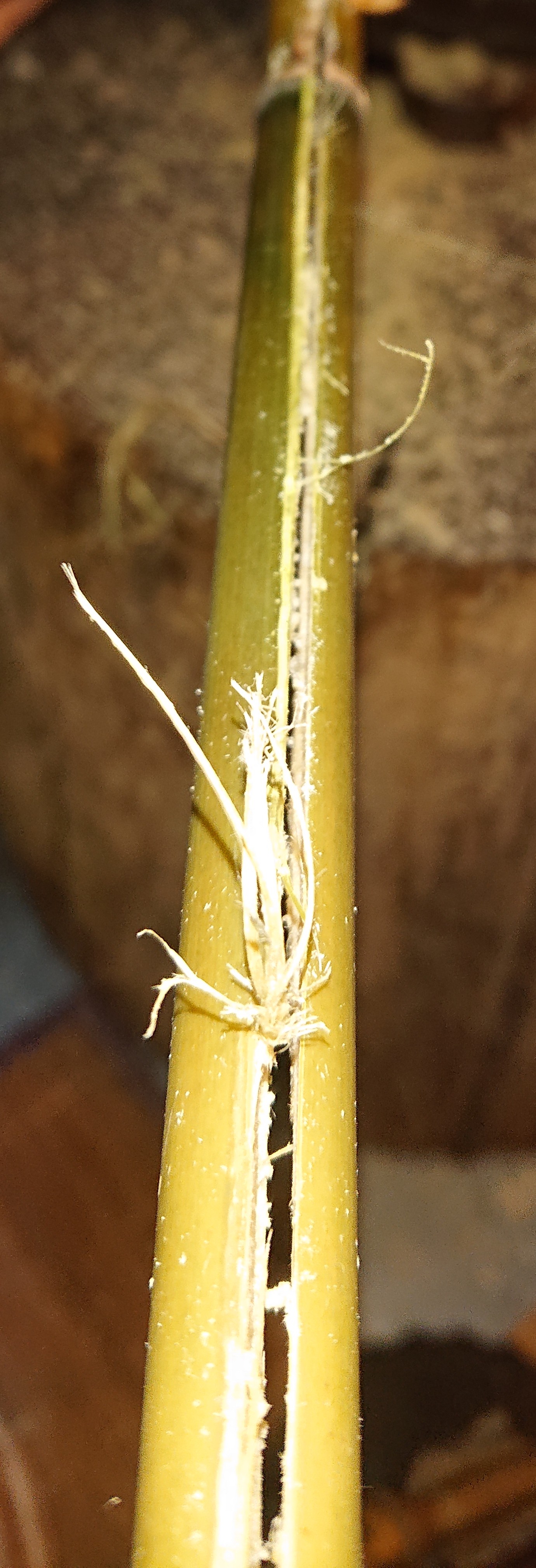

Schon in der Dämmerung habe ich noch einen Bambus für die Sehne geschnitten... den dicksten der mehrjährigen Triebe... Ich dachte es sei nahezu unmöglich den genauen notwendigen Nodien Abstand von 113cm zu bekommen aber das ging gut... den Trieb mit meiner Technik der Länge nach zu spalten um zwei Sehnen heraus zu bekommen erwies sich allerdings nach 30 cm als Wunschtraum..

Pseudosasa arundinaria, Schade um den schönen Pfeilschaft. Presst Du den Bambusstreifen flach?

Äh... nö... Pseudosasa japonica... oder Arundinaria japonica... auf jeden Fall muss Japan drin vorkommen ;D... 11mm Pfeilschaft?
Ja, ich werde ihn zum trocknen platt drücken, zumindest ist das der momentane Plan..

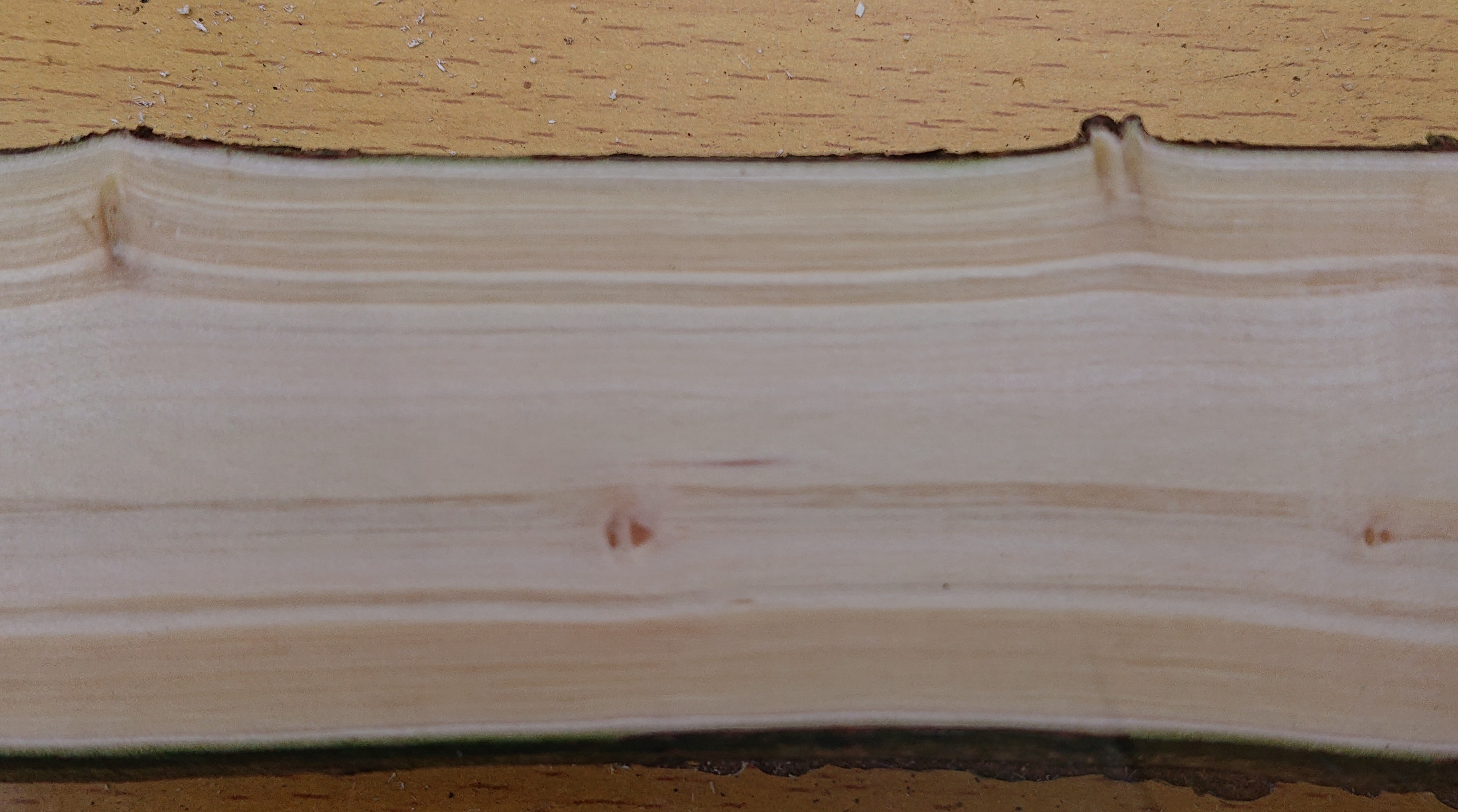

Nachdem Spalten nicht gefunzt hat, habe ich den Bambus mit dem und E-handhobel zu einer Hälfte gehobelt... plattpressen nach trockener Erhitzung hat wie erwartet nicht geklappt.. Jetzt wo er nicht sollte isser gespalten.. Ich hab dann einfach die Ränder mit dem Jagdmesser runter geschabt, sieht eigentlich gut aus... nur hab ich vergessen die beiden Nodien am Ende für die Sehnen Befestigung dicker zu lassen... also nochmal von vorne... Emma hat Spaß..

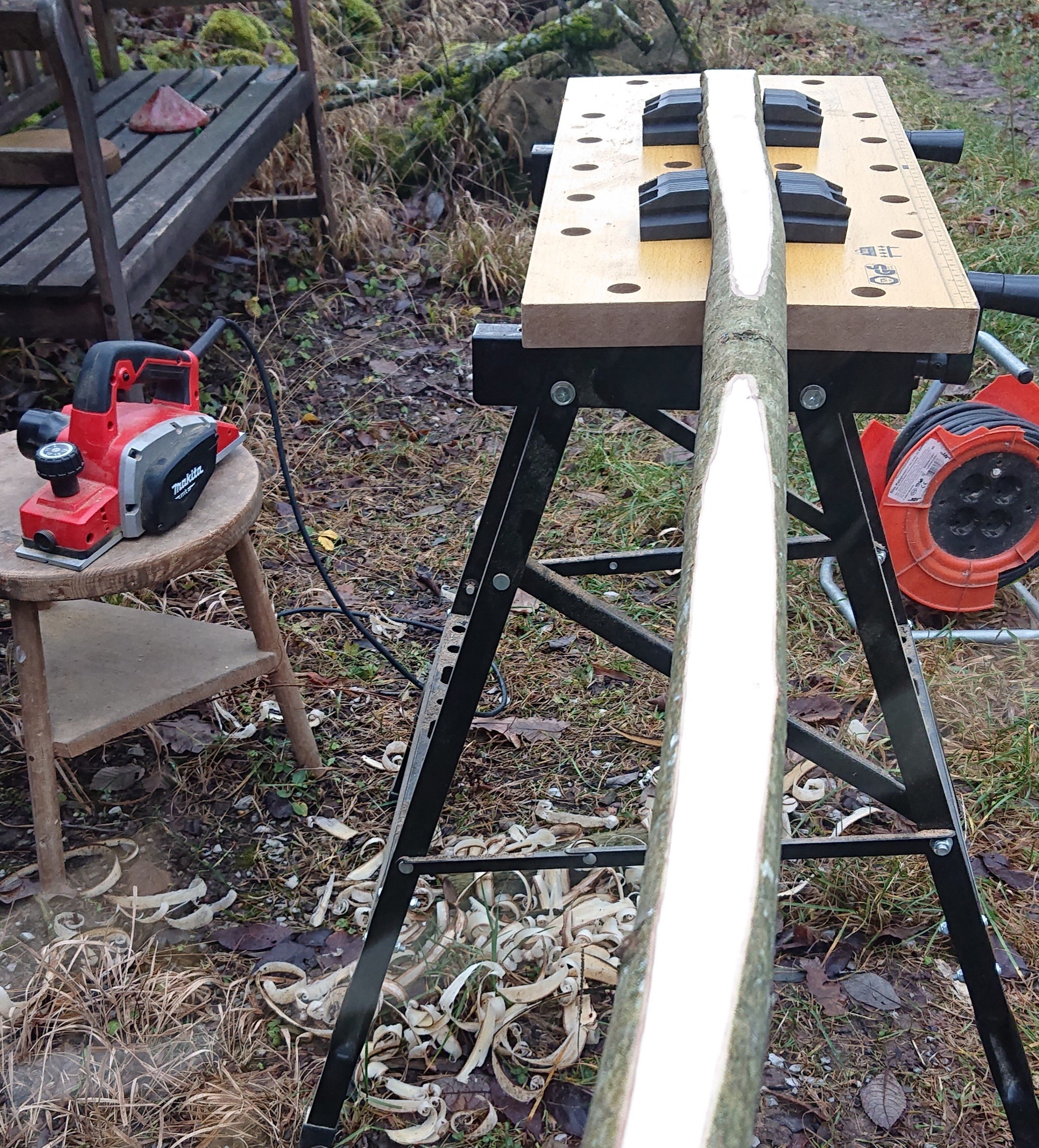

Der neu geerntete Bambus Trieb wird mit der Stichsäge halbiert in der Hoffnung dass so zwei Sehnen dabei rauskommen

Nach dem Regentag gestern genieße ich es heute draußen zu arbeiten und bin begeistert von der Schönheit des Hartriegels... in der Pause einen Tee mit Honig..

Kein Hartriegel mit drehwuchs wies aussieht, Glück gehabt im Gegensatz zu mir : D
