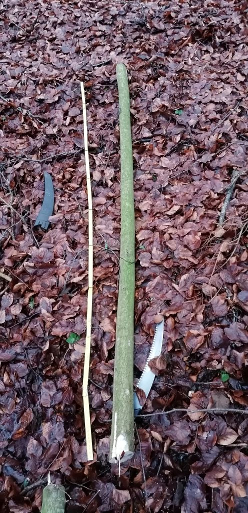

So bin gerade zurück und habe mir einen schönen Sap geschnitten. Ja es ist Hasel, aber ich wollte mal die Variante überm Feuer rösten ausprobieren und da passt der Hasel bestens. ;D Im Wald bin ich noch über Winterrüblinge und Judasohren gestolpert, die heute Abend ein schönes Gericht ergeben 8)
da liegt er schon gerade...

Kleiner Nachtrag... der Hasel ist 15 Jahre alt

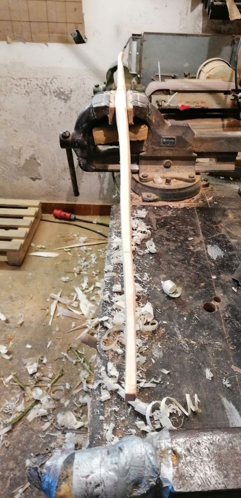

Ich habe mich für die flache Seite des Staves entschieden, da die gerade Seite eine zu starke Wölbung aufwies. Da er sowieso gebacken wird, sollte das Richten keine Probleme geben. Ich musst alles mit dem Ziehmesser erledigen, da mein Bandsägeblatt sich verabschiedet hat und die Neuen noch nicht da sind. Der Bogen wurde bereits bis Standhöhe vorgetillert und hat ca. 30# auf Standhöhe, was gewiss noch mehr wird ;D Das Holz macht einen sehr guten Eindruck. Danach habe ich die Form erstellt um ihn übers Feuer zu hängen, dann das Feuer angeschmissen und er hängt jetzt bereits seit 1h über dem Feuer ;D Bisher sieht alles gut aus... >:)

die Form angezeichnet
den Bogen eingespannt und begradigt
fertig fürs Feuer
fertig fürs Feuer
