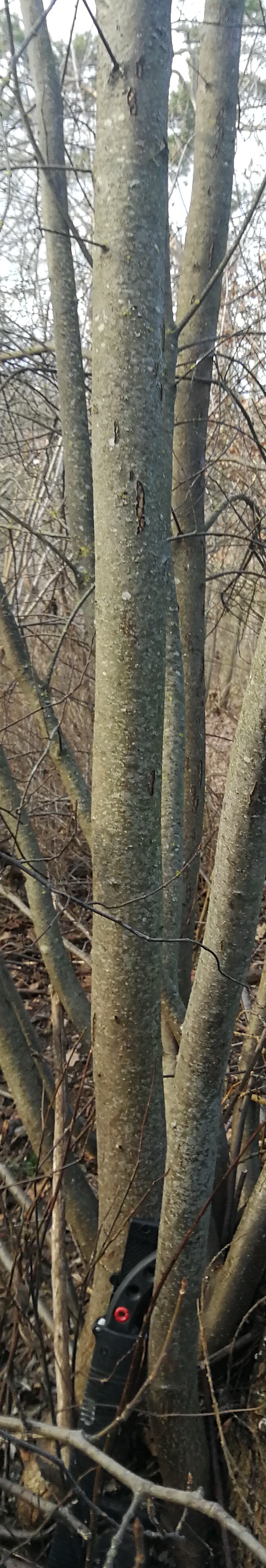

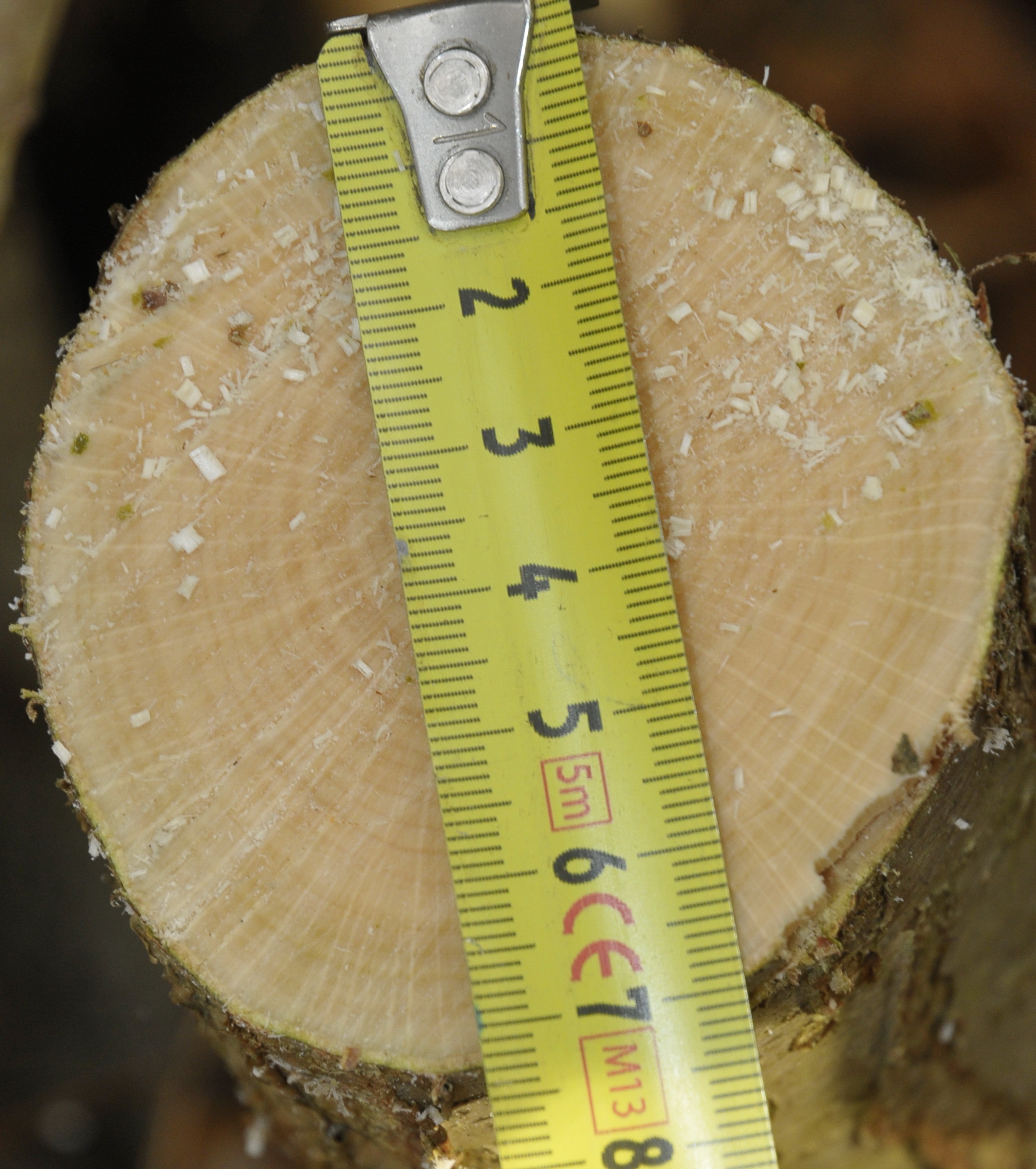

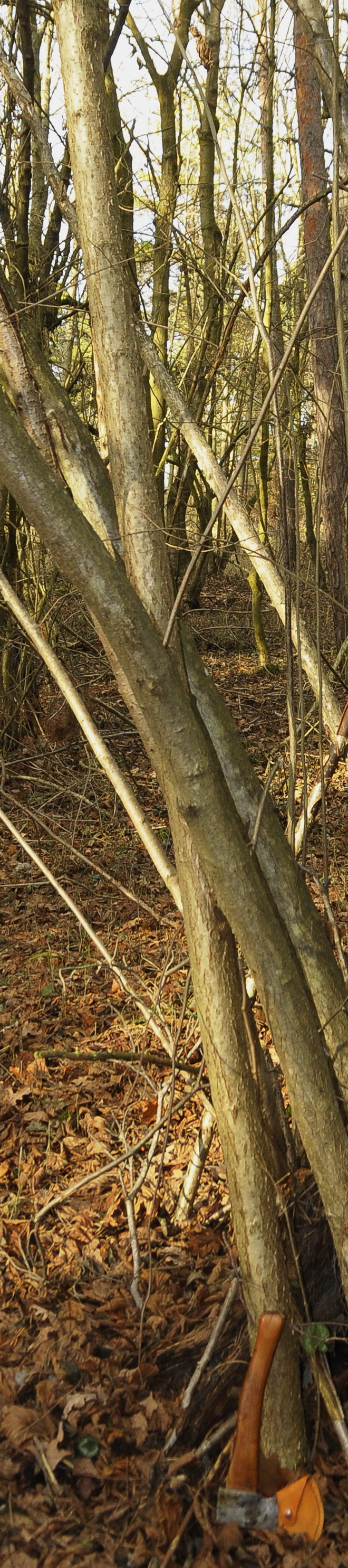

Servus, ich habe heute 2 Stück Hasel geerntet.
Ich habe nach möglichst geraden und astfreien Stücken gesucht, gefunden habe ich sie leider nicht ;D
naja seht selbst, der eine ist ca. 165 cm lang, der andere ca. 180 cm.
erster Hasel im Habitat

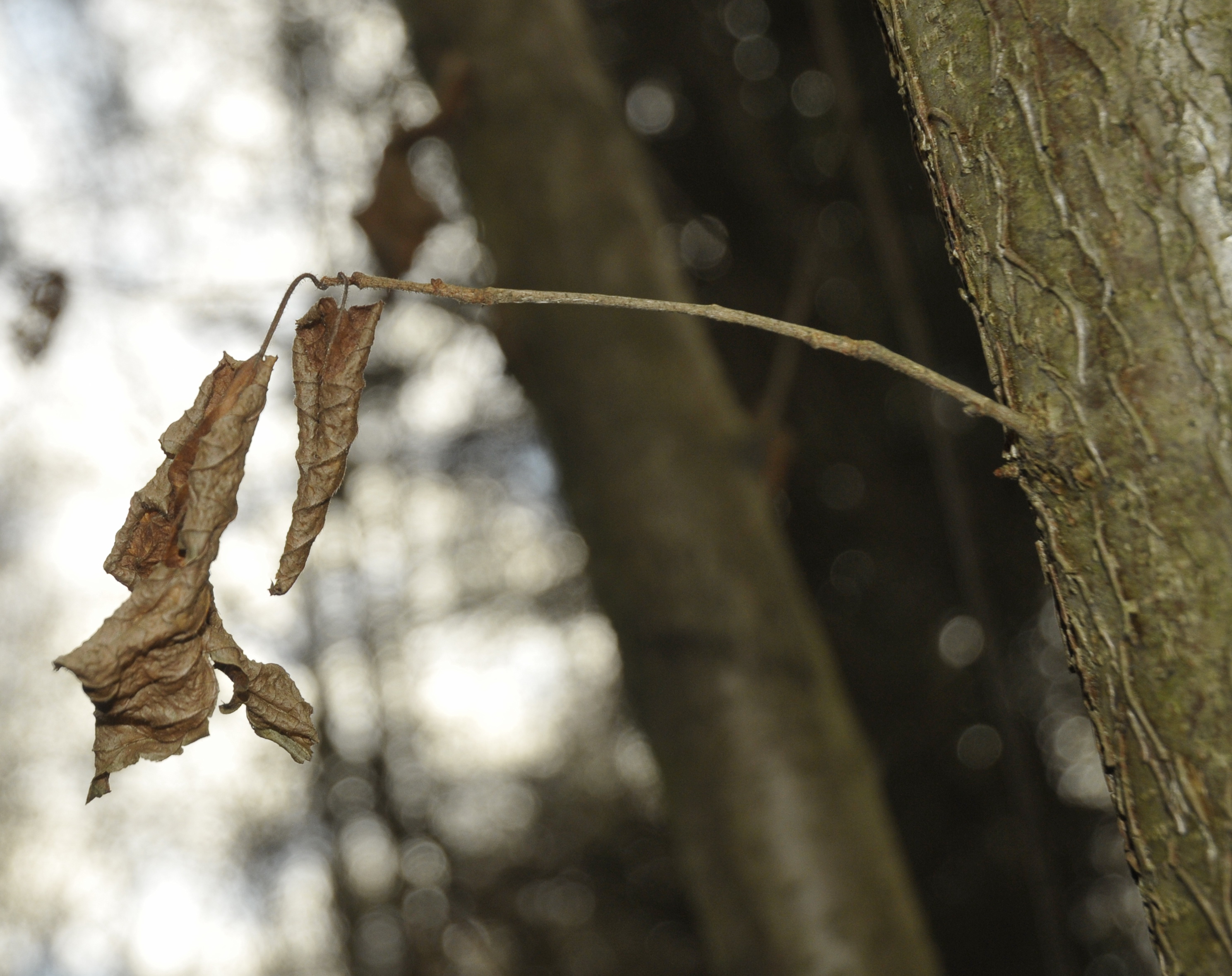

Blatt
Blatt

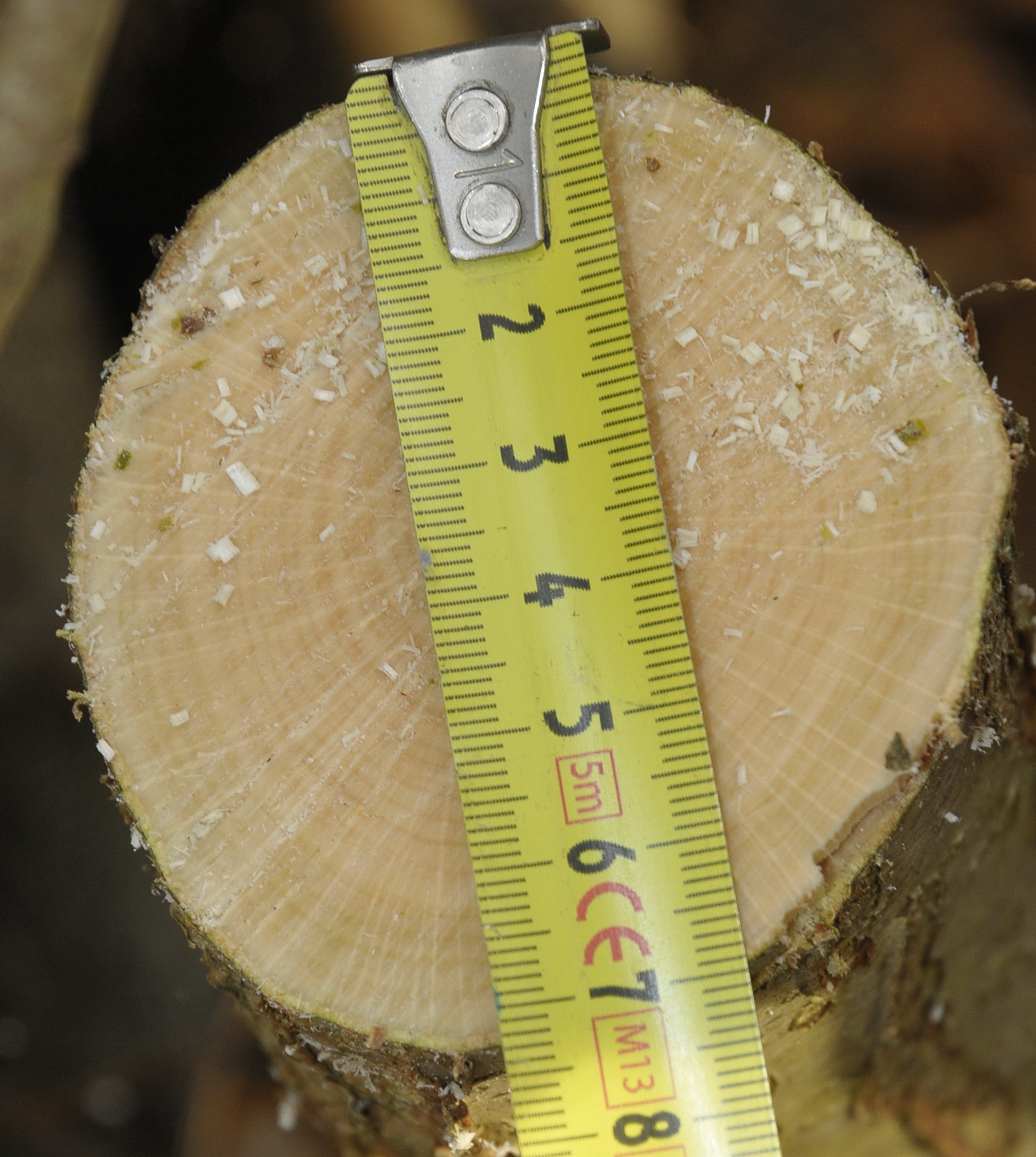

Stirnseite
Stirnseite

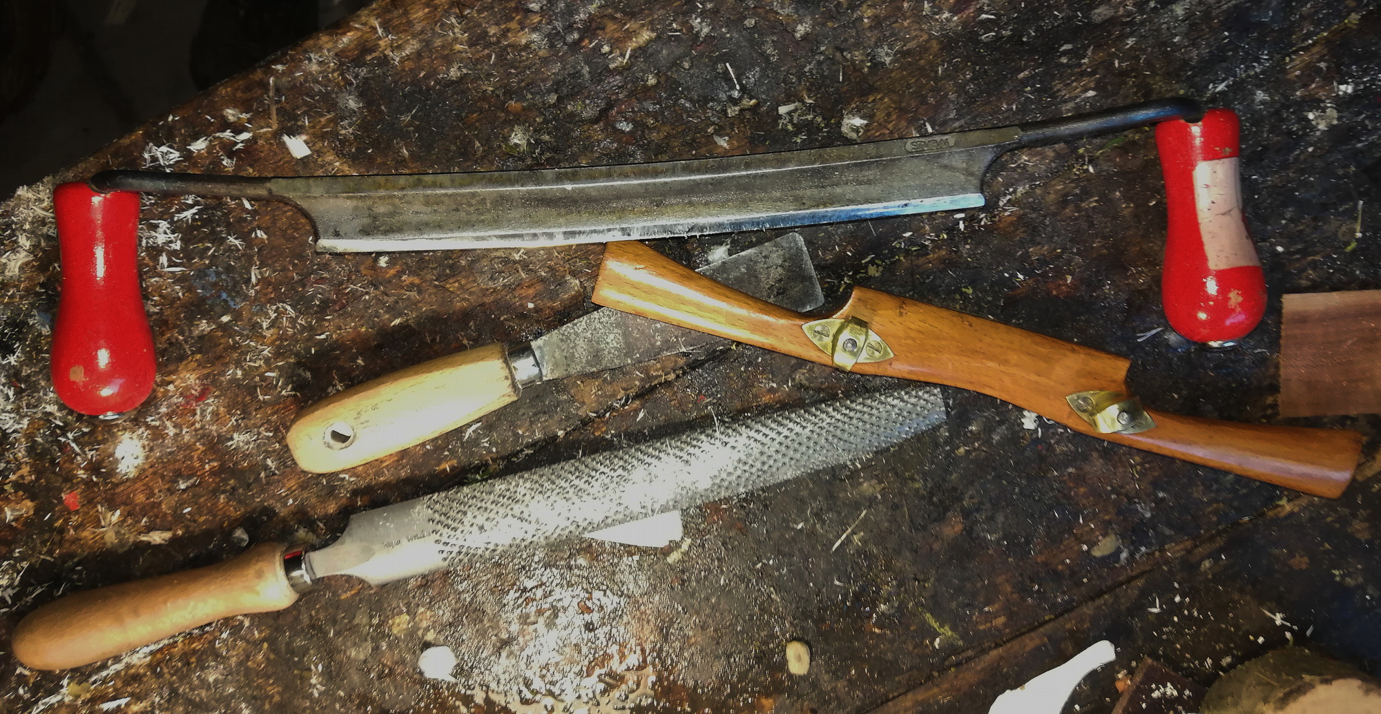

2mal Hasel und verwendete Werkzeuge

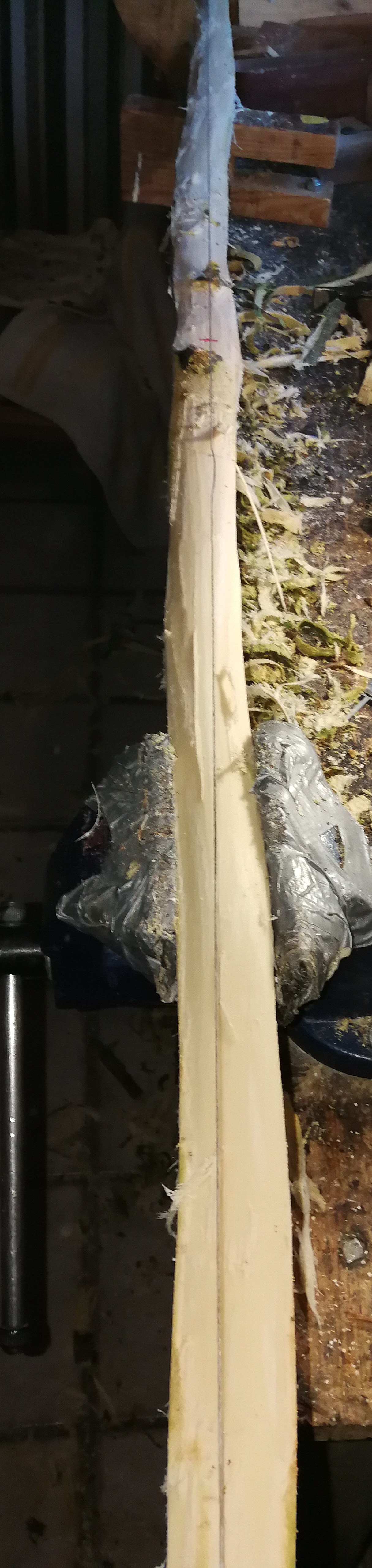

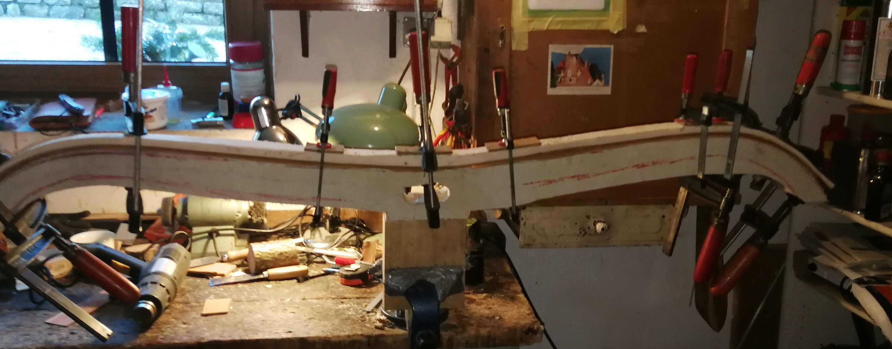

Der erste Hasel wurde in der Mitte geteilt mit der Bandsäge, dann entrindet.

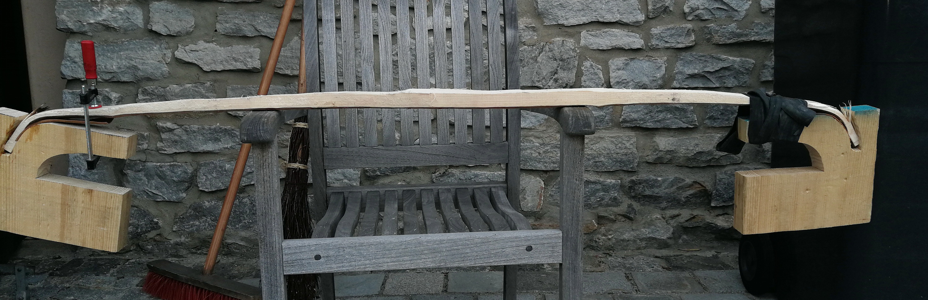

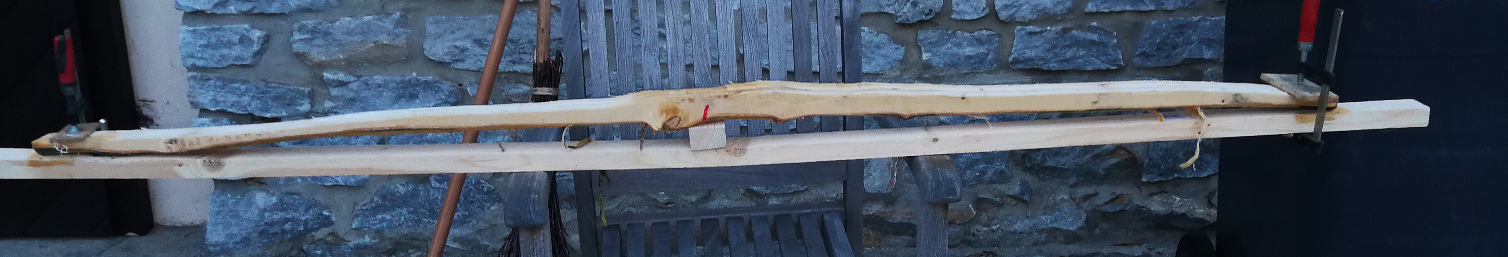

Eine Hälfte habe ich mit Hilfe der Heißluftpistole auf eine Form gespannt, wollte das schon immer mal probieren.
Ich habe ihn vorher getapert von ca. 2,5 cm auf 1,5 cm, die Länge ist ca. 165 cm.
Den zweiten Hasel hab ich noch nicht entrindet. Werde morgen noch versuchen die obligatorische Traubenkirsche zu ernten.
Hasel Nr. 2 hat 20 Jahresringe, ist schon etwas viel auf 7 cm.
mit Heissluftpistole auf Form gespannt
getapert
getapert

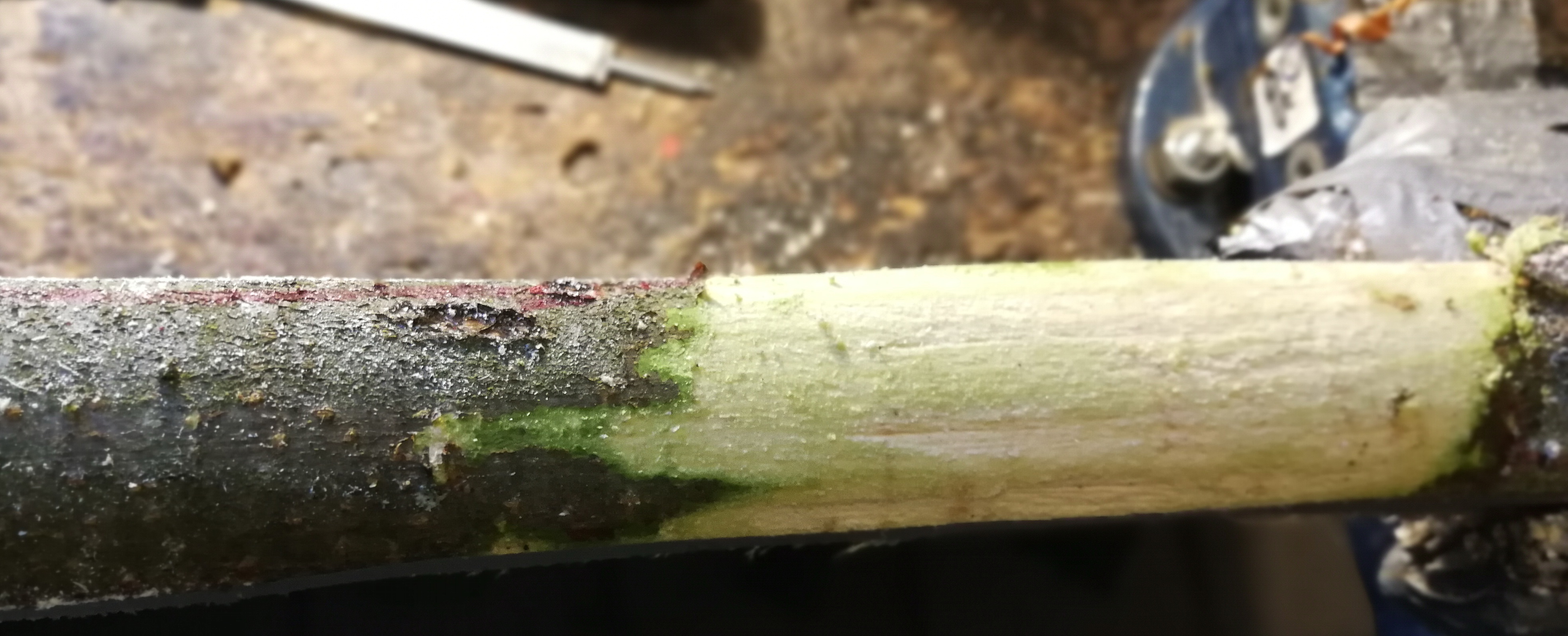

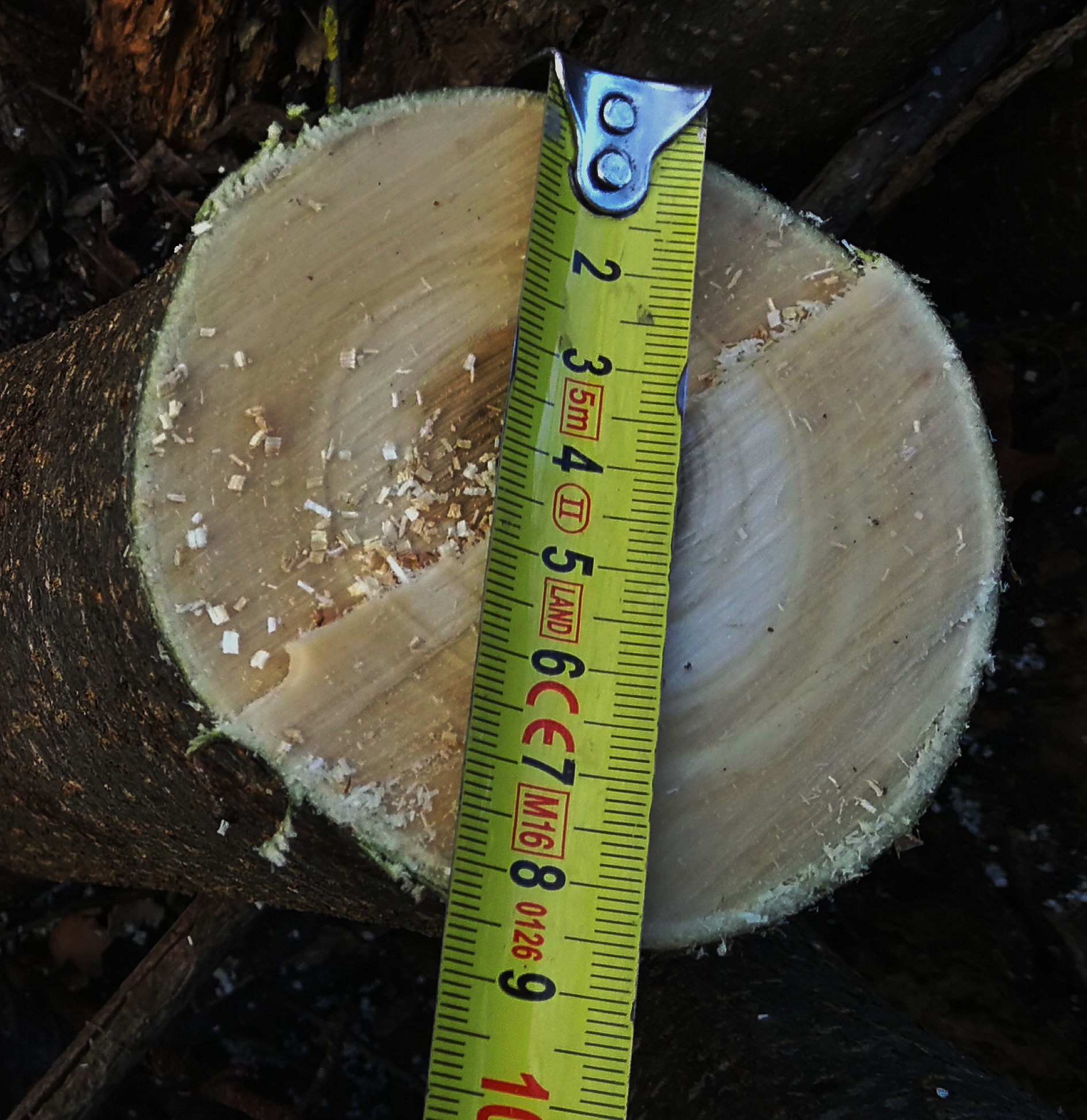

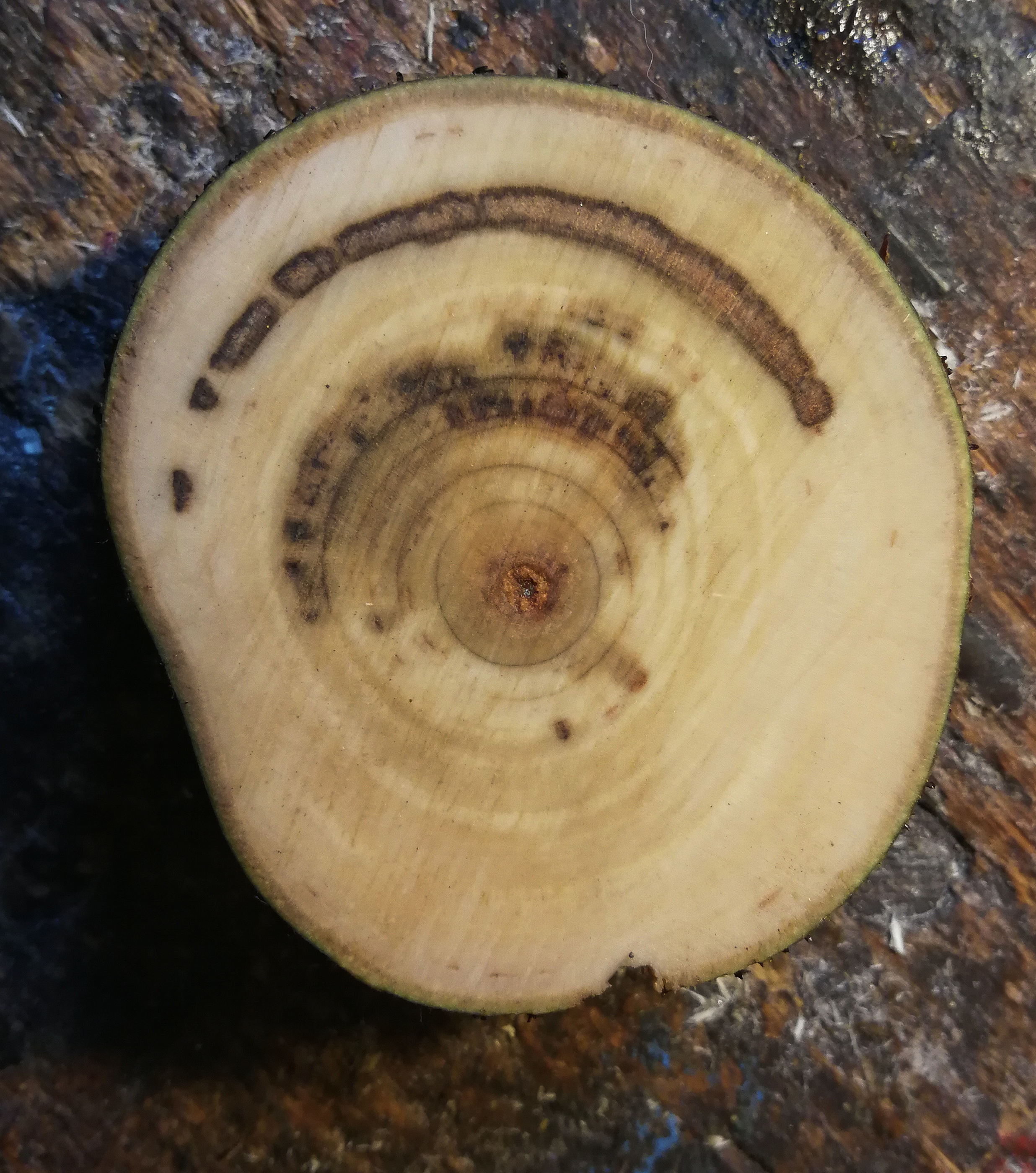

Servus, hab heute meine Traubenkirsche geerntet, die Schnittflächen sehen aber etwas komisch aus, normalerweise hat die einen dunklen Kern, das ist hier nun aber nicht so.
Weis jemand ob das Stück geeignet ist oder ist der Splint zuviel?

Keine Meinungen zu meiner Traubenkirsche??

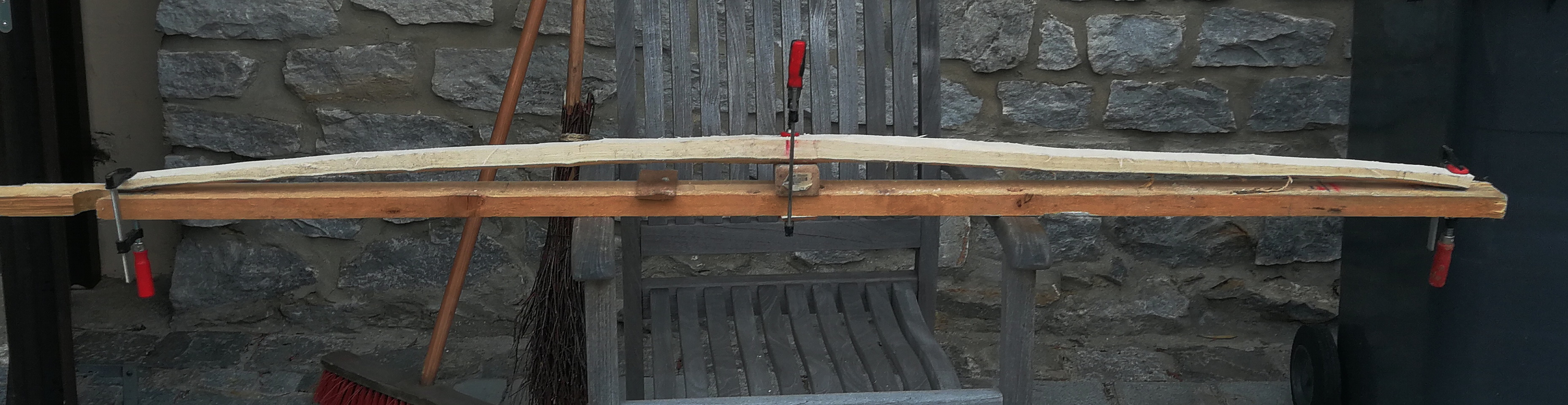

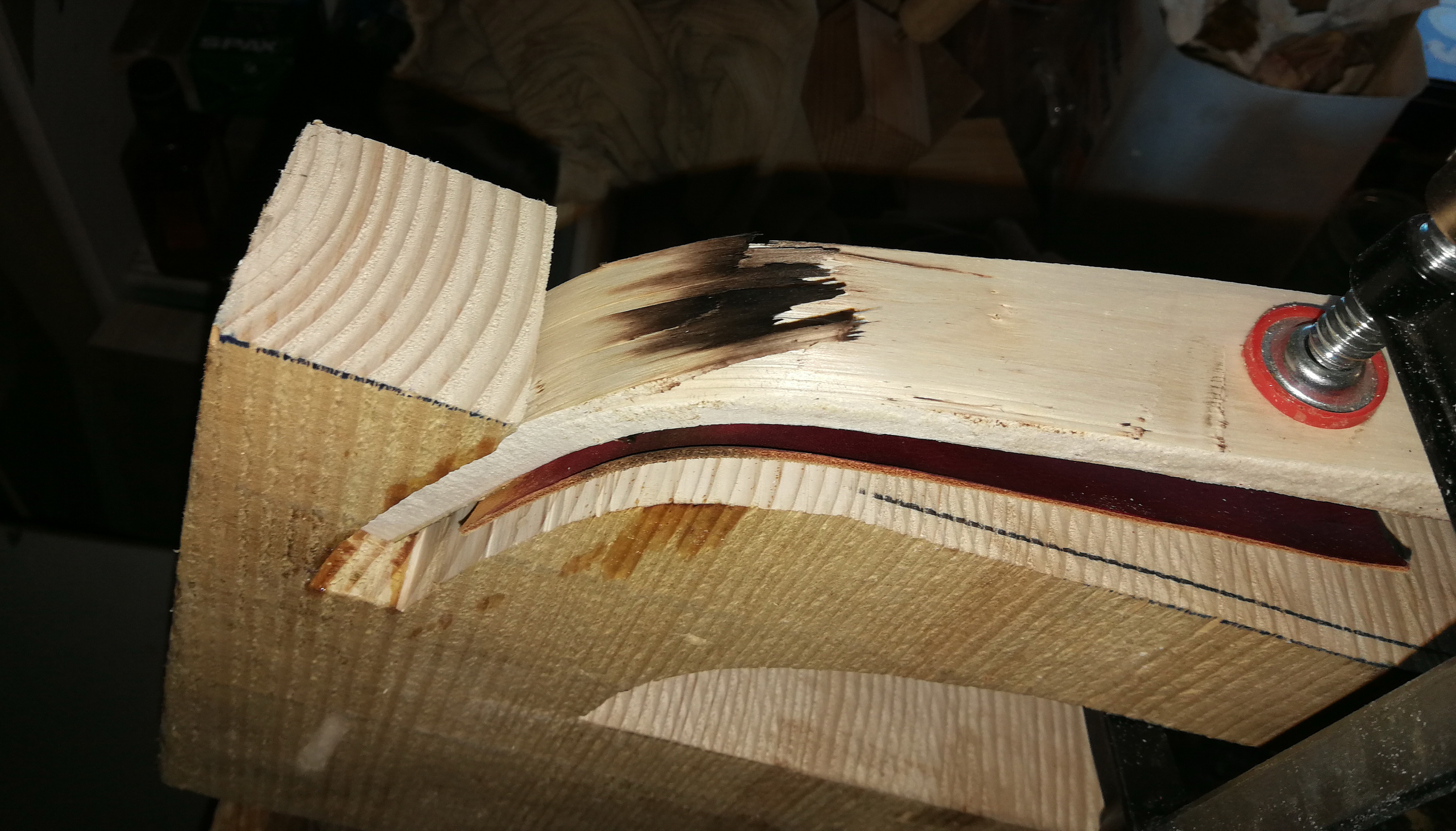

Die Hälfte von Hasel Nr. 1 mit 160 cm Länge soll ein Bogen mit geflippten Enden werden, da er ja sehr kurz wird muss er auch auf der gesamten Länge biegen, also ein C-förmiger Bogen. Ich habe die Enden mit Hilfe der Heissluftpistole in eine Form gebogen, es sind einige Fasern aufgestanden, denke aber dass ich die zurückkleben kann.

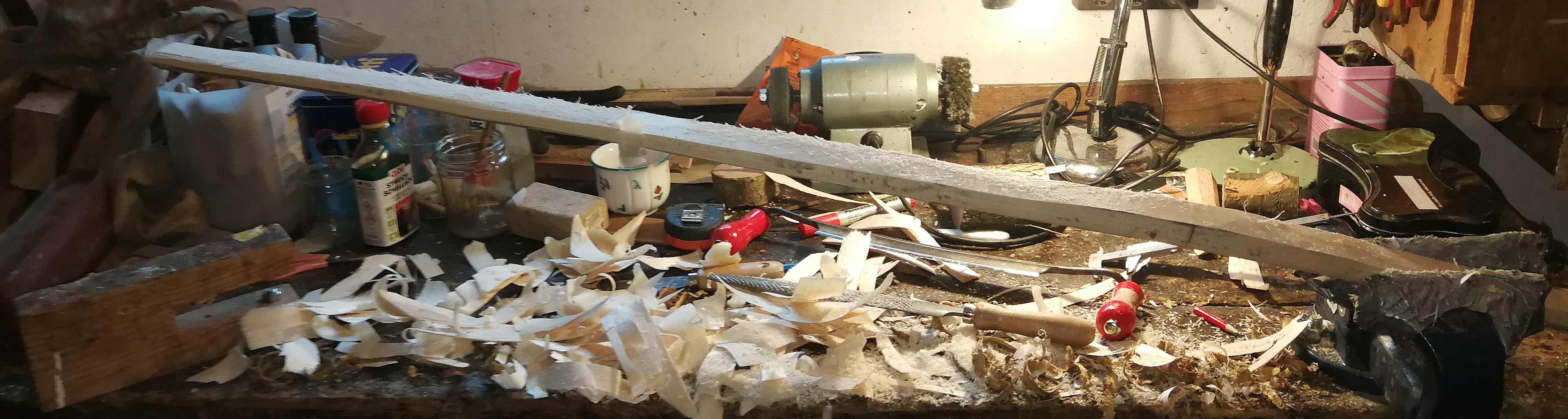

Der zweite Haselstamm hat eine Länge von 182 cm, es soll ein stabförmiger Bogen mit höherem Zuggewicht werden ;)
Ich hab den Markkanal mit dem Ziehmesser freigelegt und den Bogen auch ca. 4 cm Breite herausgearbeitet und dann auf ein Brett gespannt.
Hasel Nr2. Sehnenverlauf festlegen
Hasel Nr. 2
Hasel Nr. 2
Hasel Nr. 1ein paar Fasern aufgestanden, Hitze war genug
Hasel Nr. 1
Hasel Nr. 1

schnabelkanne hat geschrieben: ↑02.01.2022, 18:53 Keine Meinungen zu meiner Traubenkirsche??
Schaut nach Schwammerl aus. Ob's was macht ???
Definiere "höher" ;D

Abgesehen davon, das Traubenkirsche bei mir unten durch ist, die Seite mit den dunklen Ringen würde ich nicht nehmen
sieht nach nen Pilz aus.

ja Traubenkirsche ist auch nicht mein Lieblingsholz, vielleicht such ich noch ein anderes Stück, aber es ist halt schwierig zu erraten wie es im Holz drinnen aussieht :D

Solche Verfärbungen sieht man bei der Späten Traubenkirsche oft. Das Gewebe ist aber in der Regel ok.

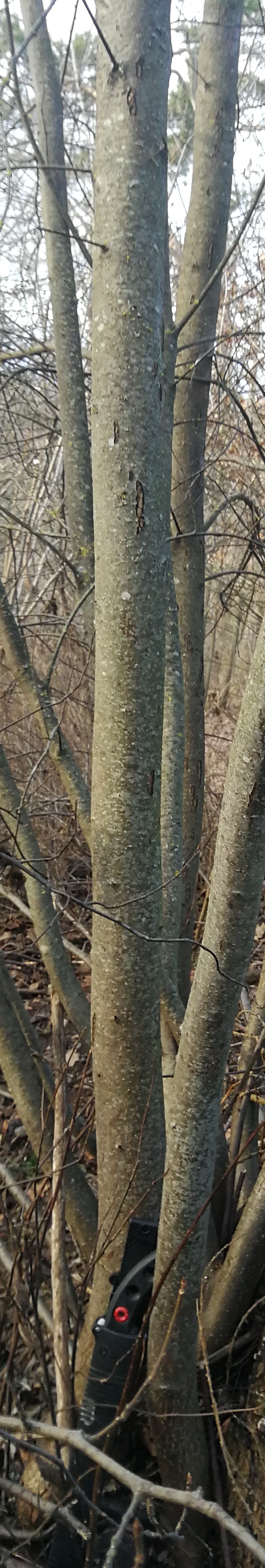

hab mir nun doch eine neue Traubenkirsche geholt, im Titelthread fehlt jetzt leider "Traubenkirsche" vielleicht kann das jemand noch ausbessern.
Die neue Traubenkirsche hat leider auch fast kein Kernholz, der Sapling ist aber etwas dicker.
Habitat g. Traubenkirsche

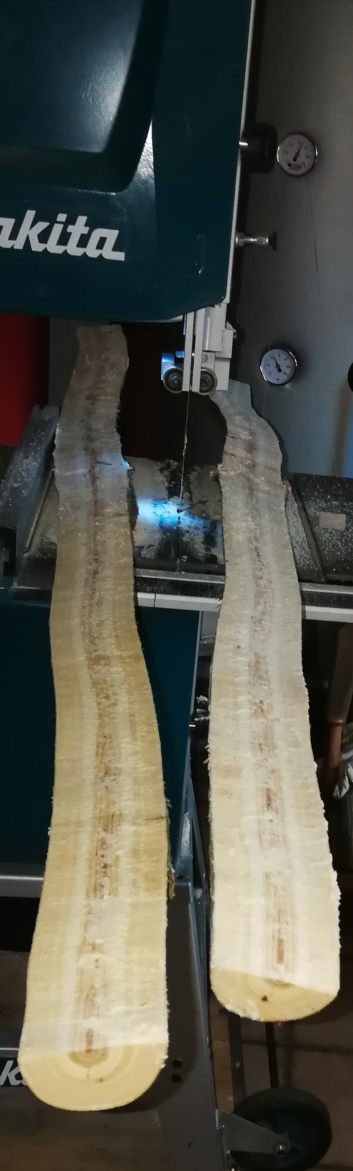

die Traubenkirsche wurde mit der Bandsäge in der Hälfte geteilt, ein reflexer und ein deflexer Stave wurden auf ein Brett gespannt und zum Trocknen unters Vordach ins Freie gebracht.
