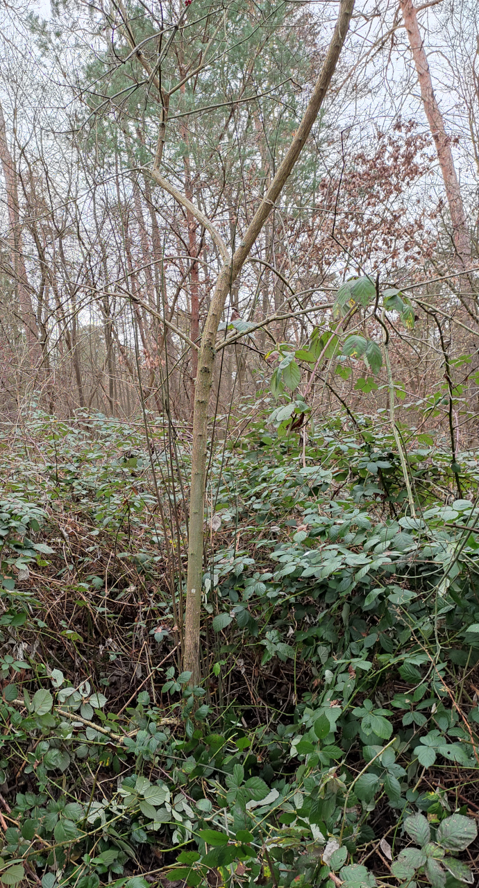

Als zweites ein eher dünner Hartriegel (mit Rinde so ca 4cm), der unten eine Verletzung hat, ich hoffe, es reicht aber trotzdem. Blätter lagen massig rum, aller Arten, ein direktes Bild eines Blattes habe ich aber nicht.

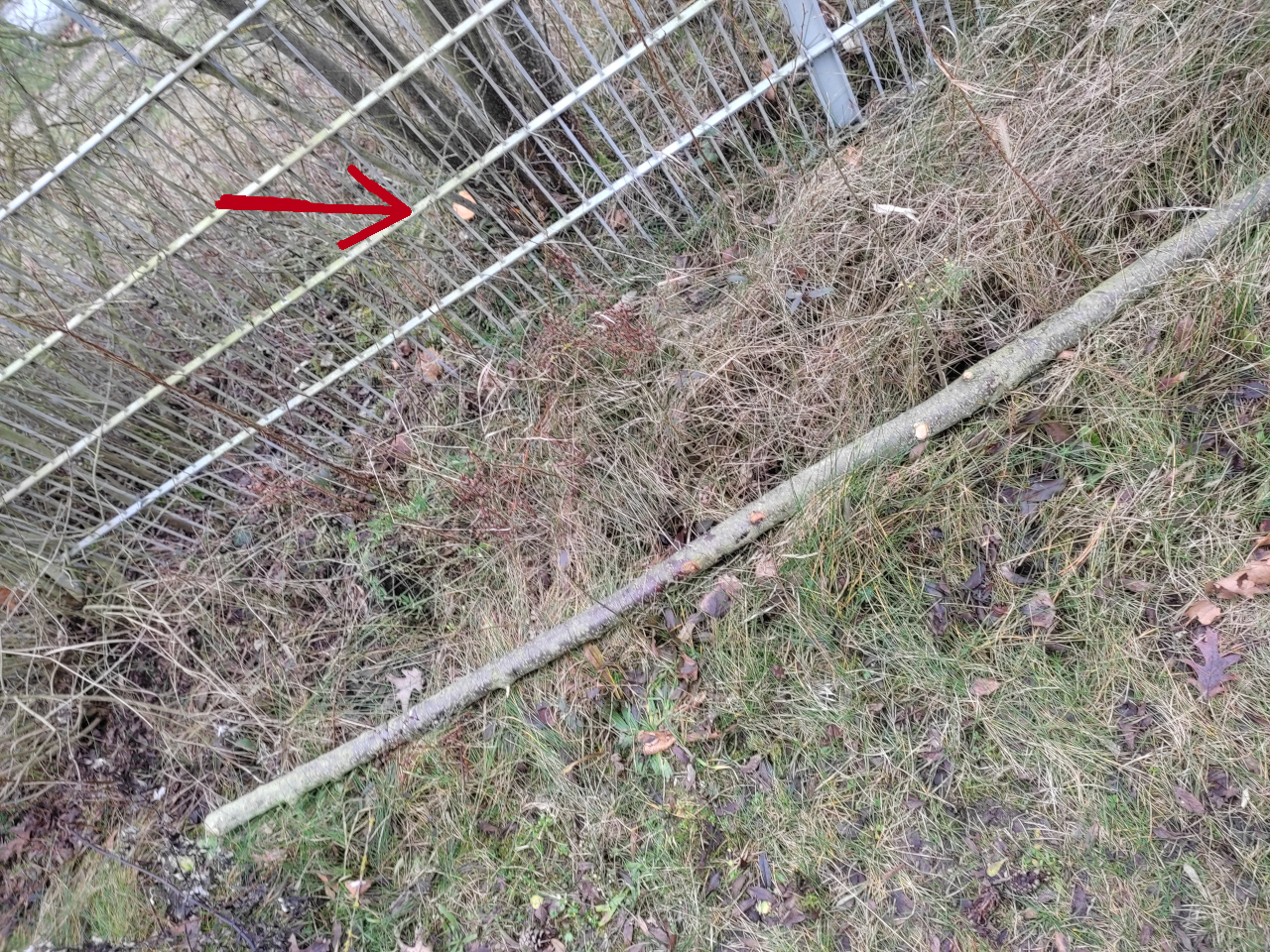

Als drittes und höchstwahrscheinlich für später eine Wildkirsche, die auf dem Weg zum Hartriegel mir zufällig begegnete. Der dicke Brocken links ist eigentlich besser, aber zu massiv. Der Ast rechts hat eine reflex/deflex Form, aber passende Dicke. Kernholz ist farblich noch nicht so zu sehen, mal gucken. Und als viertes ein Pfaffenhütchen. Das ist der zweite Ast des Baumes, den ich letztes Jahr für das Sap-Turnier abgesägt habe. Der ist leider von der nutzbaren Länge sehr grenzwertig (140cm, mit reflexem Teil 160cm), aber man könnte Billets gewinnen (Dicke mit knapp über 5cm auch nicht gerade viel). Plan: Spalten versuchen für Billets, zur Not wirds halt ein kurzer Bogen. Hier ist der Erfolg sehr ungewiß, den werde ich wahrscheinlich später in Ruhe probieren. Die Pflanze überlebte meine Attacke vom letzten Jahr und bildete eine Menge Wassertriebe aus dem Stumpf. Alles in einem fiesen Brombeer-Gestrüpp. Freut mich, wenn der Baum es überlebt, ganz nach dem Motto von frankster. Pfaffenhütchen hier in der Gegen sind alle sonst dünner, kürzer und deutlich krummer, daher wage ich den Versuch.

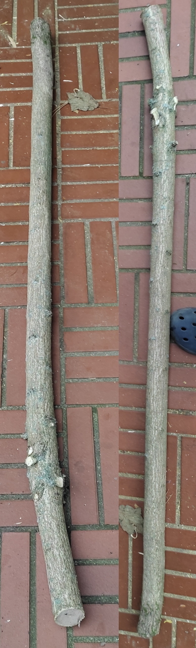

Durchmesser aller vier sind regelkonform, hier die Ausbeute insgesamt. Bisher verwendetes Werkzeug: Klappsäge, sieht man auf dem einen Bild. Liegen erstmal versiegelt draußen, muss später mal der Reihe nach loslegen.

Die Wildpflaume ist etwas schwieriger, also Mal mit dem Hartriegel angefangen. Die Verletzung gab den Rücken vor.
Unten drunter war das Holz fest, aber verfärbt.
Das machte aber nichts, es fiel sowieso raus. Der Markkanal bzw das Mark sind an der Stelle gelblich verfärbt, das umliegende Holz aber normal.
Rinde wird mit Rückseite vom Ziehmesser entfernt So sieht es unter der Verletzung aus Die Breite überall gleichmäßig etwas verringert, Rinde und Bast ab, überall bis auf Griff runter auf Markkanal. Direkt vor dem Fadeout war so ein Ast. Zuerst habe ich überlegt, den Griff noch mal zu verschieben, aber der Ast war nur auf der Bauchseite und fiel sowieso weg. Dann ist er bereit zum Trocknen. Enden rundherum nochmal mit Weißleim eingestrichen. So sieht der Rücken aus. Bei der Wildpflaume habe ich die Länge auf 175cm gekürzt Das Pfaffenhütchen hätte genau im Rücken einen Ast. Abschneiden und Billets spalten wäre ideal. Dicke 5,5cm. Bei Osage hätte ich da gar keine Bedenken beim Spalten. Hier ist es Mut zum Risiko. Erstmal steht es versiegelt in der Ecke.
