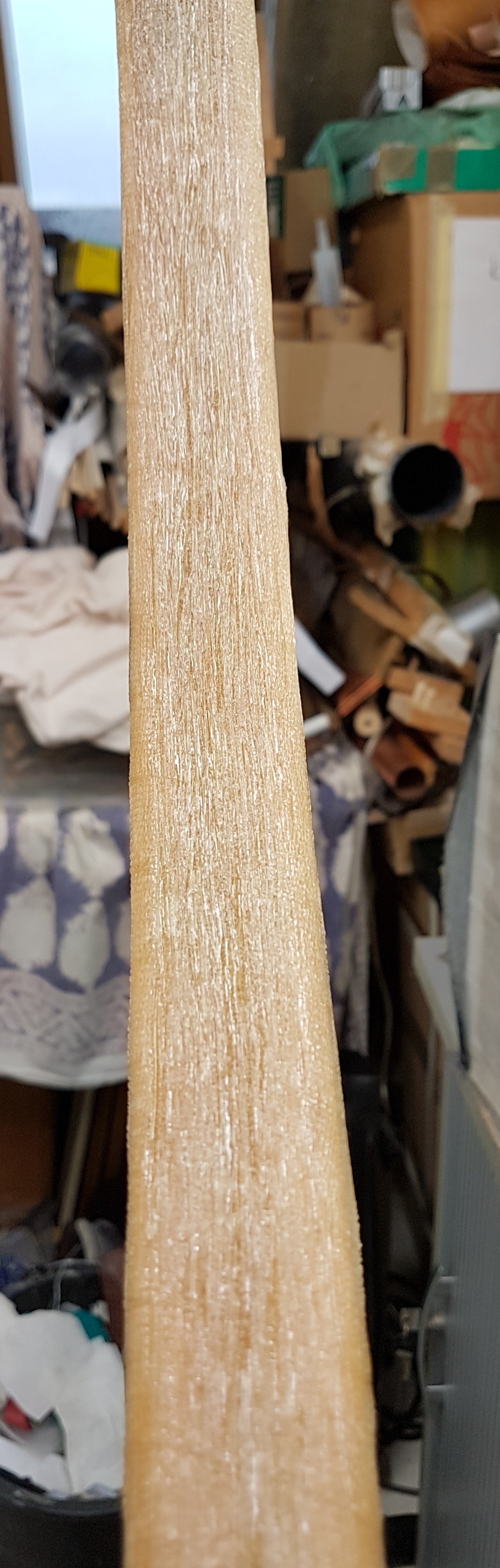

Und hier dann ein garnicht so schönes Weihnachtsgeschenk - Längsrisse im Horn, mal sehen wie die sich jetzt noch weiter entwickeln und wie ich dann damit umgehe oder ob ich wieder von vorne anfangen muss
Eine Aufspannhilfe muss ich auf alle Fälle noch bauen, Tepeliks (ich weiß nicht, ob die Dinger bei den Mandschu einen Namen hatten) werden so aussehen:

@Neumi: Sind das nur die Risse an der Kante?
Ignorieren bzw. mit Epoxy verfüllen. Das passiert bei zu starker Wölbung und Rückspannung.
Die werden wahrscheinlich beim Spannen des Bogens wieder zusammengedrückt.
Tepeliks sind gut, um eine gleichmässige Biegung zu bekommen. Aufspannhilfe mit Pflöcken noch zusätzlich vorsehen. Bietet auch Sicherheit für den Erbauer.

Neee, auch die helle Stelle

o.k. versuch mal folgendes :
Dremel, feinen Schaft-Zylinderfräskopf (gibs in allen Stärken) , mit Anschlag und nur die breiten Stellen fräsen
dann passendes Stück Horn zurechtschleifen und passgenau mit UHU Endfest einkleben.
- Nimmt die Kräfte auf
- verhindert ein Arbeiten des Risses

Danke für den Tipp.
Ich werde zunächst mal mind. 1 Woche warten. Außerdem schau ich erst mal wieviel der Bogen theoretisch in dem Bereich biegen soll, die Stelle liegt nämlich nicht allzu weit vom Knie entfernt (also wenig/keine Biegung). Wahrscheinlich reicht da eine Sehnenwicklung.
Epoxid werde ich bei diesem Bogen nicht benutzen, aber so eine Ausbesserung würde auch mit Glutinleim funktionieren.

Der Riss liegt ziemlich nah am Bogenknie, deswegen dürfte das kein Problem geben. Um ein weiteres reißen der Stelle zu verhindern, werde ich wohl am Rissanfang ein Loch bohren (die bewährte Methode um gerissene Schlagzeug-Becken am weiteren Reißen zu hindern).
