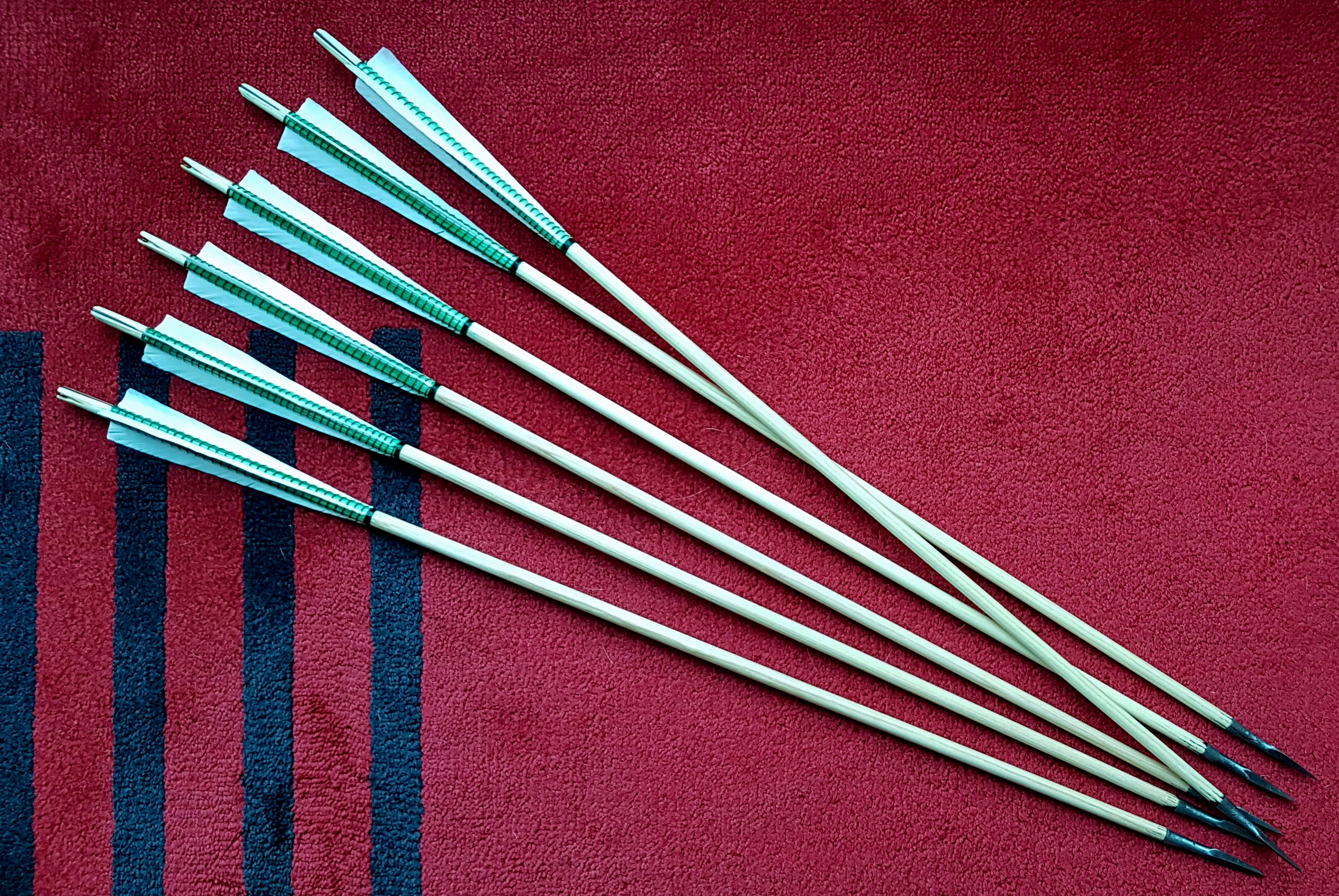

Beiträge: 6586
Hat gedankt: 252 Mal
Hat Dank erhalten: 341 Mal
Re: Pfeilpräsetationen 4
Da habe ich mal wieder einen Satz for me, myself and i gebaut (naja, sind ja sowieso alle für mich :D ;D )
Esche aus nem Brocken geschnitten. Super gerade Maserung.
Bei diesen Pfeilen sind die Federn nicht extra geklebt, sondern kleben am Verdigris und die Wicklung hält die Federn da wo sie sein sollen.
Pfeillänge 30", Barrel-Taper 9-10,5-9 mm
Nockverstärkung Wasserbüffel
Hausgans-Federn. Wicklung mit grüner Seide. Verdigris
Schäfte geölt
Gewicht 1000-1020 grains
Spitzen Typ 8, diamond, ca. 200 grains
