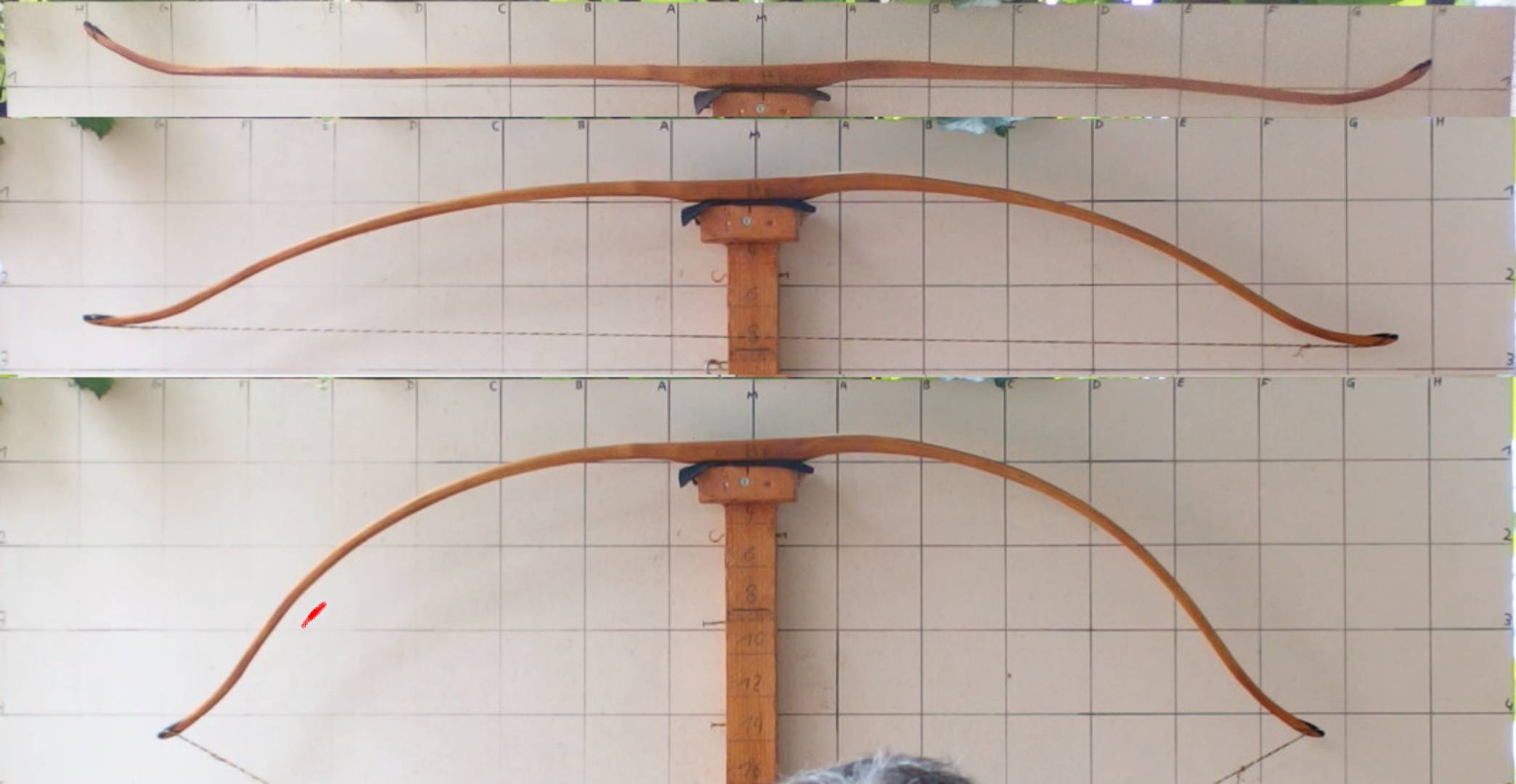

- Uranus79
- Beiträge: 936
- Hat gedankt: 1 Mal
Re: Schmaler Osage Build-Along
Aktuelle Daten bei Standhöhe 15cm 54# bei 28" AMO nach dem Schießen. Arrowpass ist dran, Tipoverlays und Kerben überarbeitet. Allerdings habe ich links zwischen E/F ca 10cm vor Beginn des Recurves etwas mehr Biegung bemerkt. Da ist er einen Hauch dünner als in der Umgebung. Dort sieht man auch etwas Stringfollow ggf. ist es auch schon Set.
Ich habe keine Ahnung wie dieses Osage langfristig darauf reagiert, aber den überall nochmal runterzuarbeiten, um das auszugleichen fände ich jetzt übertrieben. Der Knick kratzt den Perfektionisten in mir.
Was denkt ihr zu den Bildern bzw. der Stelle?
Logo, nochmal Ölung muss drauf und diesmal ggf Ledergriff.
Viele Grüße, Uranus
Edith: Bild angefügt mit Stelle markiert
Viele Grüße, Uranus
Aalso .das wird so langsam Ameisenkniekehlenkunde,lass den so ,das passt.
Meine Meinung.
Grüßle,
Meine Meinung.
Grüßle,
