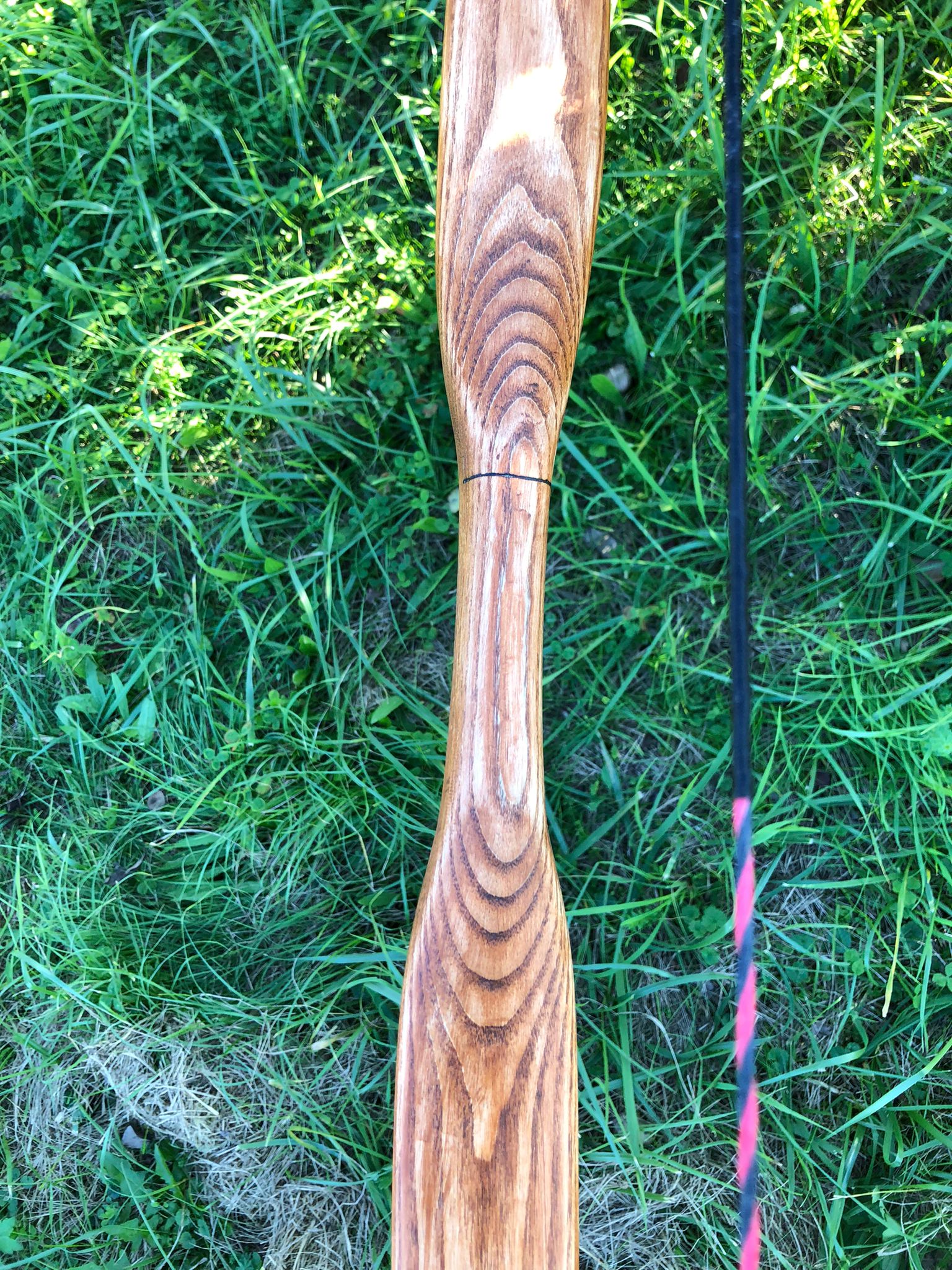

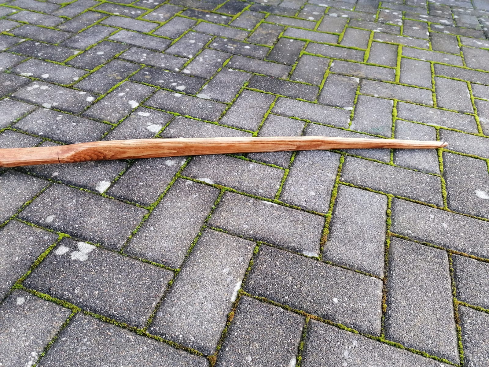

Sooo.. Hier die Gegenseite zum Eschebogen von vor 2 Wochen ;)
also auch von 01 / 2021 geschlagen (Durchmesser ca 30cm)
Als erstes Bild wieder ein Foto vom Rohling vor der Bearbeitung
Noch keine Stauchrisse nach 2 Tagen schießen, sowie
Die Stelle wo ich gewickelt hab (Mitte unterer WA) hatte am Rücken ein paar leichte Kratzer.
Deshalb hab ich ihn da vorsichtshalber ein bissle steifer gelassen und mit 2K Kleber eingeschmiert + umwickelt.
Hier ein paar Daten:
Holz: Esche
Zuggewicht: 50# @28"
Länge: 69"
Gewicht: 686g
Griff: Naturbelassen
Finish: leicht braun gebeizt + 2 x Leinöl
Sehne: Dacron 14
Rücken: 1. Jahresring, daher nur entrindet.

Hmmmja, nicht schlecht, aber auch nicht optimal... Im Vollauszug-Bild sieht er für mich noch etwas asymmetrisch aus...(womit ich meine, MIR ist der obere WA etwas zu steif im direkten Vergleich...)
Ich befürchte, der untere WA wird mit der Zeit mehr Set entwickeln als der Obere, wodurch er dann auf Standhöhe etwas "schief" aussehen könnte...

Schau dir den Rohling an, das ist ja genau das gleiche Problem wie mit dem Eschebogen vor 2 Wochen. Deflexe Biegung im Bereich Fadeout. Dadurch siehts natürlich stark unterschiedlich aus

Servus, Design gefällt mir sehr gut.
Hast du noch Daten Breite der WA und ein Bild vom abgespannten Bogen.

Hallo! Ja ein Bild vom abgespannten Bogen würde helfen den Wuchs zu erkennen. Ist der so braun oder hast du gebeizt ider geröstet?

@Thomas & Klaus: Da müsste ich noch ein Bild machen im abgespannten zustand.
Auf dem ersten Bild (vom Rohling) sieht man die Kurve die ich mein ( Griffbereich, deflexe Stelle)
Breite der WA liegt nach den FO-Bereich bei 45mm und bis zu den Tipps auf 10mm
der ist von mir leicht braun-rot gebeizt und nach 1 min wieder mit einem Lappen abgewischt worden. Sonst ist die Farbe mir zu extrem. Und nein geröstet hab ich ihn ned

Der Tiller ist gut gelungen, nur der obere WA ist auch meiner Meinung, Deflex hin oder her, zu stark. Ein zwei mal über die ganze Länge schwächen und gut is ;)

Nachträglich noch im abgespannten Zustand, fast kein Set👍
