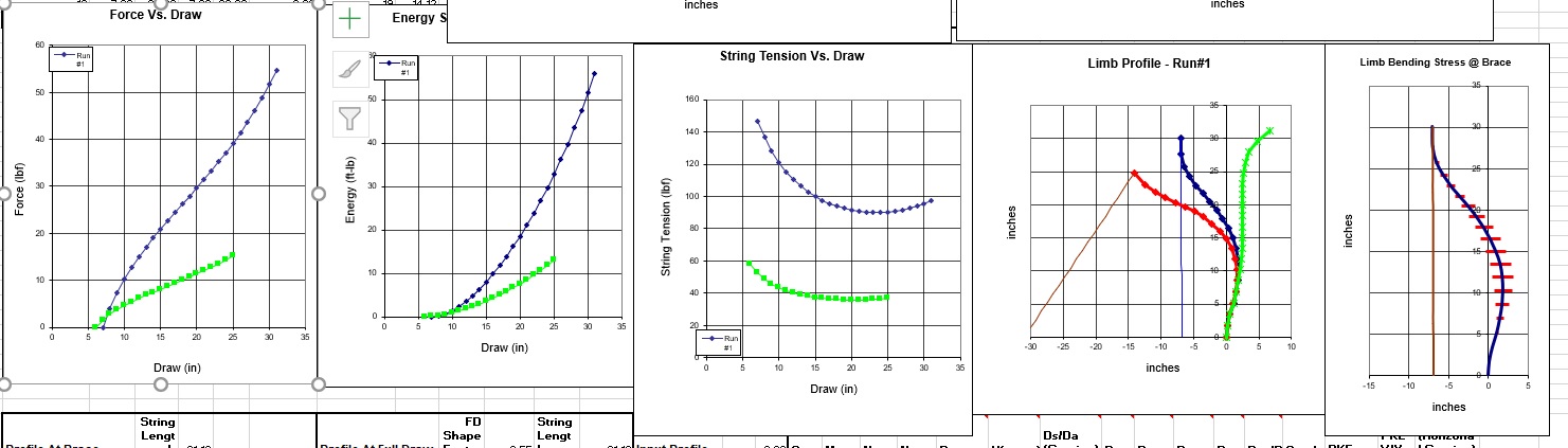

Gute Zusammenfassung Rabe. Aber auf das Wörtchen "relativ" nochmal eingegangen. Spannung des Bogens gegen Sehnenwinkel. Beides steigt im Auszug. Wie schaut hier eine gute Auszugskennlinie aus. Kann man das so lassen?
Inklusive eines Diagrammes mit der errechneten Sehnenbelastung laut Supertiller. Sieht man gut, dass wenn man die WAs auf knapp 90° Winkel zieht die Sehnenspannung doch größer wird als auf Standhöhe ;D Supertiller rechnet nur kein so langen Auszug ::)

Wie hoch die Sehnenspannung auf Standhoehe ist haengt einzig und allein vom Bogen ab. Bei einer alten Nudel kann das fast Null sein. Bei einem Bogen der gut Reflex ist viel mehr. Hatte ich aber hier schon mal geschrieben. Das rechnet dir aber kein Excel aus....
Das interessantere ist aber die Spannung auf Standhoehe am Ende des Schusses, wenn die Sehne die Wurfarme bremsen muss. Da sind wir aber aus der Statik raus und es wird ein bissl komplizierter.....

Nicht ganz, wenn du einen Bogen in Excel "konstruierst", eben was nämlich Supertiller macht, bekommst du die Spannung in der Sehne von Standhöhe bis Vollauszug. Alleine die Materialdefinition begrenzt die Genauigkeit der Rechnung. Wenn man die Eingabe allerdings an einem bekannten Bogen "normieren" kann ist das Prog. schon sehr gut.
Zur Dynamik von Wurfarm, Sehne und Pfeil während (und am Ende) des Schusses und den dabei waltenden Kräften mögen sich berufenere rechnerisch austoben ;D , mir reichen die Zeitlupenaufnahmen dazu. Das auch noch rechnerisch zu erfassen wirst du nicht um (ehemals hieß es so) Großrechnerdiomensionen herumkommen. Alleine die Bewegungen der Sehne sind "interessant", wenn nicht ernüchternd O0 .

Die Berechnungen sind von einem Glasbelegten und Vorspannung sieht man ja im 4. Diagramm.
Beim 3. Diagramm ist die grüne Linie vom Auszug. Dachte die blaue könnt lösen sein.
Mit Supertiller hab ich nun in meinen ersten 3 Bögen etwa das rausbekommen was ich berechnet hatte. Für Glas Bambus ist schon recht genau voreingestellt. Also Biegeverhalten der WA war ir halt wichtig und Orientierung in der Zugkraft. Aber da ist Supertiller bei leichten Bögen etwas danneben, aber ab 45# passts.
