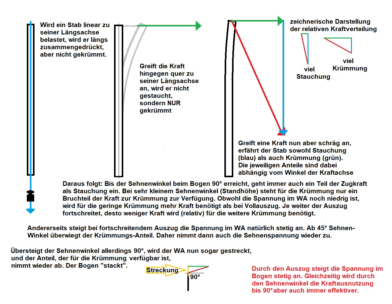

Auf was ich rauswill? Na, dass du das auch andersrum rechnen kannst. Aus der Zugkraft und den Winkel(n) die Kraft auf die Sehne.

OK, hab mich nun gedanklich auf die Addition eingeschossen und nicht weiter gedacht. Aber ich tu mich schwer damit, diese Rechnung auf die Standhöhe zu beziehen.
Wie viel % der Auszugskraft hat ein Bogen etwa auf Standhöhe? Angenommen 28"/ 100# Auszug. 6"/x# Standhöhe.

Re: Sehnenspannung auf Standhöhe
Glaub hab mein Denkfehler -.-` Genau dieser ungünstige Sehnenwinkel von fast 0°zu WA hat zur folge, dass die Sehne enorm viel Kraft braucht um den WA auf Standhöhe zu halten, der schon einiges an Vorspannung hat. (Vorspannung hatte ich glaub nicht betrachtet...) Je größer der Sehnenwinkel, desto leichter ist es für die Sehne den WA zu verformen.
Anderes Beispiel, ein Nagel verbiegt man nicht in dem man auf den Kopf drückt, sondern den Kopf seitlich wegbiegt
Dann erst mal sorry und danke für die Gedankensprünge und Erkenntniss
Gute Zusammenfassung Rabe. Aber auf das Wörtchen "relativ" nochmal eingegangen. Spannung des Bogens gegen Sehnenwinkel. Beides steigt im Auszug. Wie schaut hier eine gute Auszugskennlinie aus. Kann man das so lassen?
Supertiller rechnet nur kein so langen Auszug
Inklusive eines Diagrammes mit der errechneten Sehnenbelastung laut Supertiller. Sieht man gut, dass wenn man die WAs auf knapp 90° Winkel zieht die Sehnenspannung doch größer wird als auf Standhöhe
Wie hoch die Sehnenspannung auf Standhoehe ist haengt einzig und allein vom Bogen ab. Bei einer alten Nudel kann das fast Null sein. Bei einem Bogen der gut Reflex ist viel mehr. Hatte ich aber hier schon mal geschrieben. Das rechnet dir aber kein Excel aus....
Das interessantere ist aber die Spannung auf Standhoehe am Ende des Schusses, wenn die Sehne die Wurfarme bremsen muss. Da sind wir aber aus der Statik raus und es wird ein bissl komplizierter.....
Nicht ganz, wenn du einen Bogen in Excel "konstruierst", eben was nämlich Supertiller macht, bekommst du die Spannung in der Sehne von Standhöhe bis Vollauszug. Alleine die Materialdefinition begrenzt die Genauigkeit der Rechnung. Wenn man die Eingabe allerdings an einem bekannten Bogen "normieren" kann ist das Prog. schon sehr gut.
Zur Dynamik von Wurfarm, Sehne und Pfeil während (und am Ende) des Schusses und den dabei waltenden Kräften mögen sich berufenere rechnerisch austoben
Die Berechnungen sind von einem Glasbelegten und Vorspannung sieht man ja im 4. Diagramm.
Beim 3. Diagramm ist die grüne Linie vom Auszug. Dachte die blaue könnt lösen sein.
Mit Supertiller hab ich nun in meinen ersten 3 Bögen etwa das rausbekommen was ich berechnet hatte. Für Glas Bambus ist schon recht genau voreingestellt. Also Biegeverhalten der WA war ir halt wichtig und Orientierung in der Zugkraft. Aber da ist Supertiller bei leichten Bögen etwas danneben, aber ab 45# passts.
