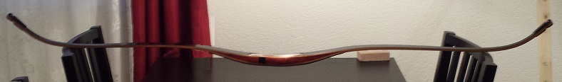

wollte nun mal Rückmelden, was so die letzte Zeit bei mir entstanden ist.
Meine ersten drei Bögen in Reihenfolge:
Den ersten hatte ich ja mal Thread: Bogenbau vorgestellt, deshalb hier noch ein Bild meines zweiten Bogens.
knapp 35# bei 28", etwa 170fps bei 10gpp bei 30" Auszug

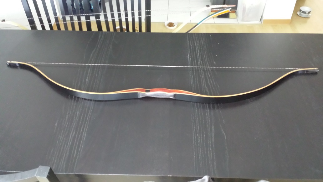

Hier nun Mistbog #3:
46# bei 28"
Tipoverlays aus Wasserbüffelhorn,
Glaslaminat, Bambus, Stabilcore im WA
Padouk und Wasserbüffelhorn im Griffholz
Griffoverlays schwarz durchgefärbte Birke
Standhöhe von 7":
Bei 30" Auszug (Druckpunkt Bogenhand - mitte Zughand):
Erster Schuss mit neuen Pfeilen und Tab in neue Scheibenmitte auf 10m:
Daten habe ich leider noch keine zur Effiziens oder Geschwindigkeit. Kommt aber noch, dauert nur noch etwas. Nockpunkte und Griff bekommen auch noch ein kleinen Nachschliff. Noch paar schliffkanten vom Tillern drinnen und wollte warten, bis der Bogen sein Set hat.
So erst mal viele Grüße und schönes Wochenende Euch.

Der Tiller fällt es mir schwer zu beurteilen, aber für mich sieht das nach tollen Ergebnissen für die ersten Versuche mit Laminaten aus! Ich wäre froh, wenn ich das auch so ansatzweise hinbekäme ;)

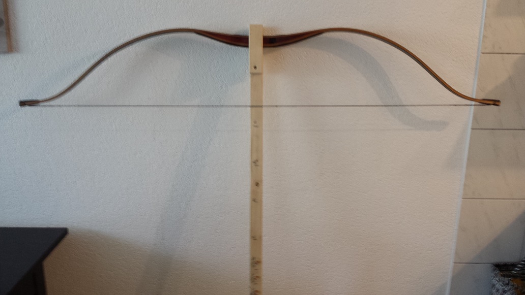

Danke euch. Ja das Bild ist ungünstig bezüglich des Tillers, ich schau heute abend mal ob ich noch ein besseres Bild machen kann. Mal mittig einspannen, dann kippt der Tillerstock nicht zur Seite wegen Gewichtsverlagerung -.-

Nochmal wie versprochen paar Bilder. Fast gerade und fast scharf XD
Vorderseite Tipoverlay:
Rückseite Tipoverlay:
Bild ist recht gerade Fotografiert, nur leicht verdreht ...
Sehnenverlauf im gespannten Zustand. (Aber auch auf Standhöhe gerade :D)
