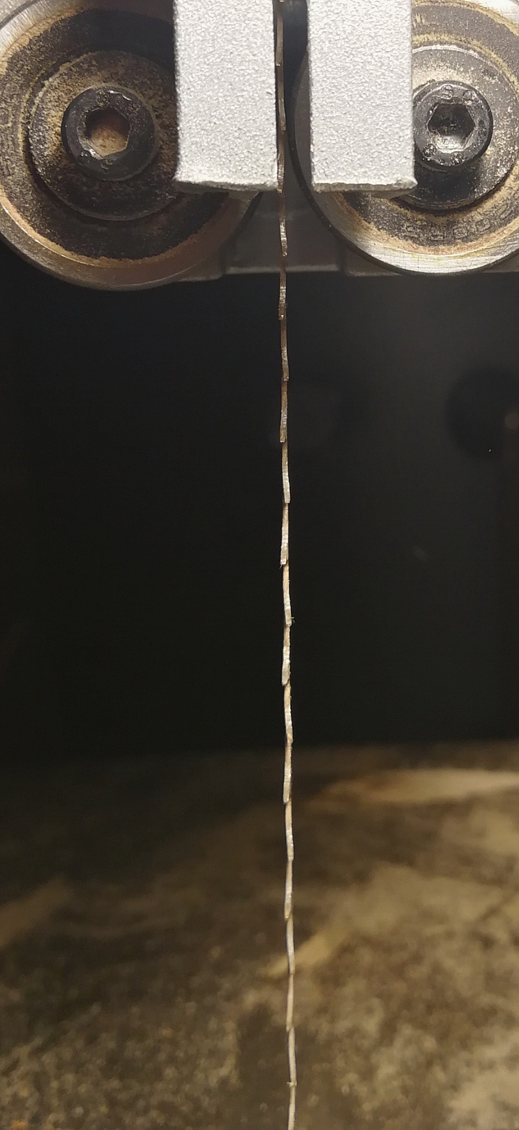

@ Neumi, die Schränkung des Blattes ist schwer zu fotografieren, das Sägeblatt ist von Uddeholm und die Bandsäge ist von Makita.

Ich war mit den Sägeblätter von Uddeholm immer sehr zu frieden.
Es ist so nach Bildern schwer zu beurteilen aber ich glaube zu erkennen das die nach Links geschränkten Zähne etwas besser sind (schärfer und besser geschränkt), das würde bedeuten das die Säge nach links zieht, der Schnitt läuft immer in die Richtung wo mehr oder besser Material abgetragen wird. Das Blatt folgt immer den Weg des geringsten Widerstandes.

Gute Fotos. Auf dem 3. Foto sieht aus so aus, als wäre die Schränkung nach rechts komplett weg und nur noch nach links geschränkt. Wenn dem so ist, dann verläuft der Schnitt zwangsläufig.
Auf dem 2. Foto sieht es danach aus, dass die rechte Führungsrolle schon auf den Zähnen läuft oder zumindest direkt am Zahngrund und deswegen die Schränkung weggedrückt hat - die Abdrücke auf dem Sägeblatt und die Form der fest gebackenen Holzstaubreste lassen mich das vermuten. Die Rolle sollte 1-2 mm Abstand zum Zahngrund haben - lieber etwas zu viel als zu wenig.
Welchen Abstand hat die Rückenrolle zum Blatt?
Ist natürlich nur vermutet. Ist das Blatt eigentlich noch scharf oder raucht es beim sägen schon?

Neumi hat geschrieben: 01.09.2021, 23:22
Ja, die Rollen liefen auf den Zähnen, hab sie fürs Bild etwas zurückgezogen.

Dann kannst das Blatt wergschmeissen. Wenn die Fuehrung auf die Zaehne kommt oder du was aus Metal erwischt beim Saegen, ist die Schraenkung hin. Ich hab grad eins, dass eine Schraube erwischt hat. Schneitet n[ch prima, aber die Schraenkung ist demoliert und es verlaeuft. Bis zur Schraube war's OK

Ah und die Fuehrungen auf den Zaehnen ist auch ned gut.
Ich hab immer die https://saegeblatt-koenig.de/bandsaegeb ... -nach-mass
Fuer Laengsschnitte 20-25mm und 3-4ZpZ
Haengt aber davon ab, welchen Rollendurchmesser du hast. Zu dicke Baender brechen schnell. 0.5mm geht bei gut 30cm noch ganz gut.

Die Dicke des Blattes sollte Rollendurchmesser/1000 sein, das als Faustregel.
Ich benutze 13 mm Blätter mit 3 ZpZ für grobere Schnitte und 6 ZpZ für feine Schnitte in dünnerem Material. Mit den 13 mm kann ich gut enge Kurven z.B. bei Biegeformen schneiden und gerade Schnitte sind trotzdem kein Problem.

Neumi hat geschrieben: 02.09.2021, 15:38 Die Dicke des Blattes sollte Rollendurchmesser/1000 sein, das als Faustregel.
Stimmt, nur gibt's groebere meist nicht so duenn wie die Regel will.

Ja, das ist leider so. Selbst für 500er Rollen ist das Angebot dürftig (iss halt Hobby-Werkzeug). Ich hab mir für frisches Holz ein Blatt mit 0,8 mm geholt, damit ich eine breite Schränkung benutzen kann - bei nem 25 cm dicken, frischen Stamm macht das schon Sinn. Und auch meine Standard-blätter sind 0,65 mm dick und die brechen nur wenn sie schlecht geschweißt sind (was leider immer wieder vorkommt). Ansonsten sind die eher stumpf bevor sie brechen.

Also meine Rollen der Makita Säge haben nur 30 cm DM, ich hab mir jetzt 0,5 mm dicke Bänder von Udeholm bestellt.
