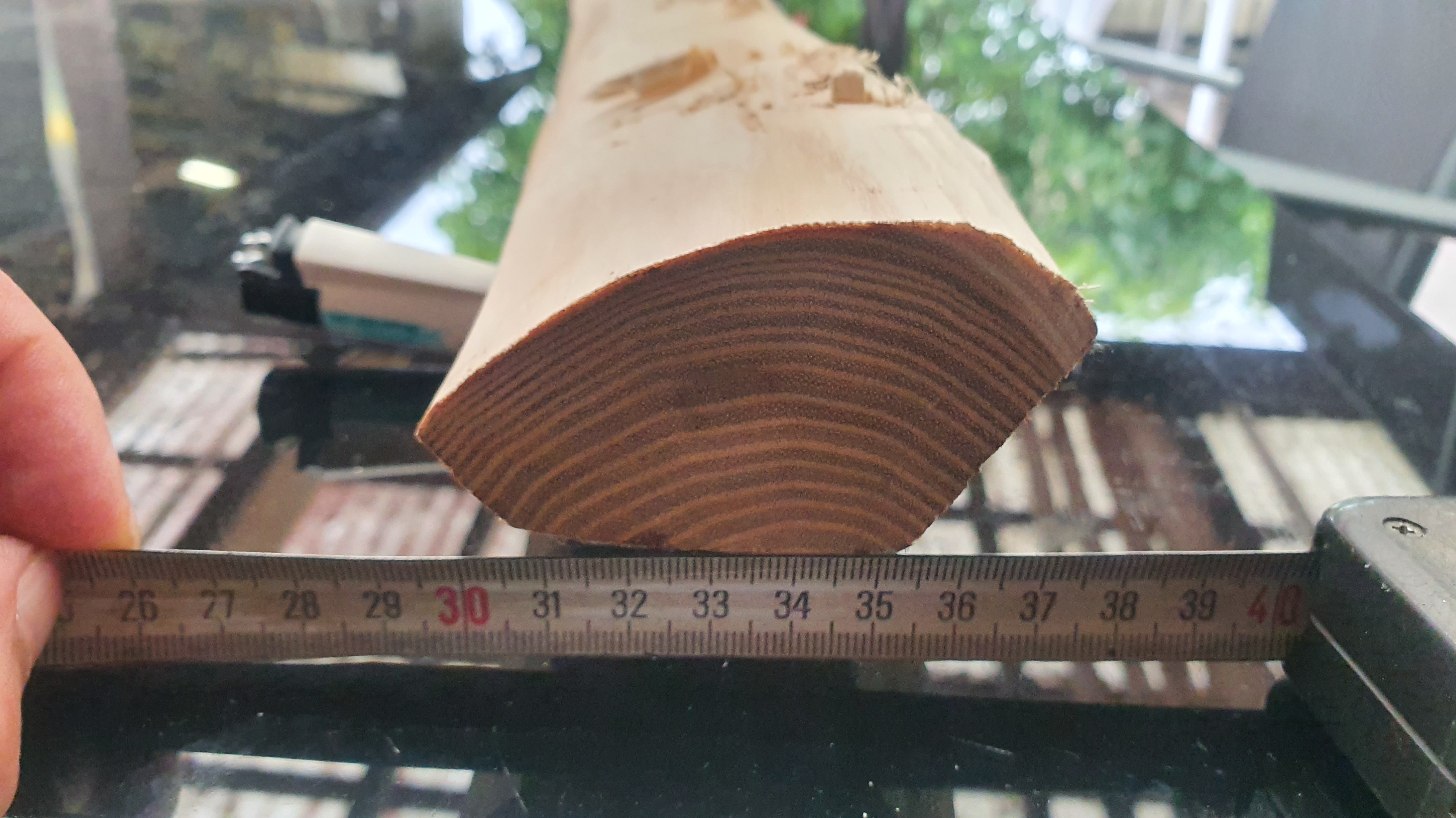

Da mein Holzlager irgendwie leer ist hab ich was dazu gekauft. Und dabei war auch ein Stück Robinie. Hab ich noch nie angefasst
und wollte jetzt mal ran. Und da dachte ich ich komme mal aus der Versenkung und hoffe natürlich auf die geballte Weisheit von euch und bin da auch für alles offen. Wollte da gerne in Richtung Pyramidial/Flach gehen hab aber auch nicht so recht einen Plan
wie stark der Bogen werden soll. Außerdem würde ich gerne wissen welchen Jahresring ich als Rücken nutzen sollte. Galube gelesen zu haben das er möglichst dick sein sollte.
Das gute Stück ist an der schmalsten stelle 7 cm breit und gut 1,80m lang
Hab auch ein Bild von der Stirnseite reingepackt und hoffe jetzt natürlich auf hilfreiche Tipps damit ich bald starten kann.
Vielen Dank fürs lesen

Hast du hier schon mal nachgelesen?
https://www.bogensportwiki.info/index.php?title=Robinie
Gruss Gerhard

Oh okay danke...Nein da habe ich natürlich nicht reingeschaut...sorry. Also ordentlich breit bauen und 6 cm ist ja ordentlich breit. Ich würde dann den dicksten Ring nehmen...also der 8. von unten

Den 8. von unten hätte ich auch genommen. 6cm Breite scheint mir etwas überdimensioniert. Mit 4,4-4,6cm und 1/3 des Wurfarms gleichbleibende Breite solltest du ganz gut fahren.

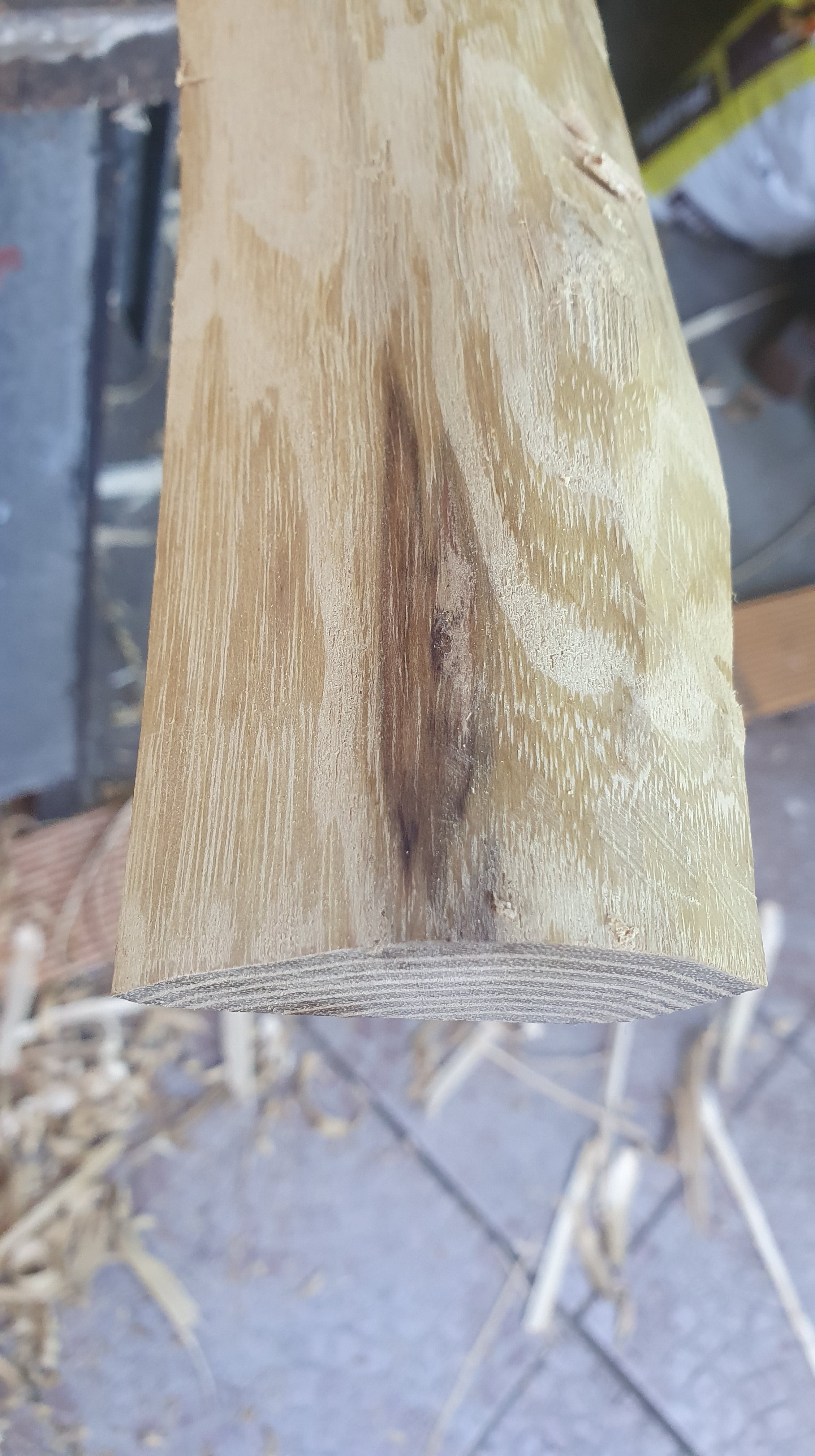

Hab heute angefangen mich auf den gewünschten ring vorzuarbeiten und dabei das gefunden. Gibt es da Probleme? :-\
Sieht irgendwie so aus als wäre das Holz da mal Feucht geworden oder ähnliches. Was denkt ihr?
lg

Stirnseite?
Beiträge: 6776
Hat gedankt: 274 Mal
Hat Dank erhalten: 399 Mal
Re: Die erste Robinie soll es werden
Schau mal ob die verfärbte Stelle so hart wie das umliegende Holz ist. Wahrscheinlich gibt es keinen Unterschied, also weiter machen.
Btw. Robinie ist das dauerhafteste Holz in Europa.

Sieht nach einer überwachsene Verletzung aus. Ich hab öfter mal Robinie bearbeitet und so was auch schon
gehabt.Bei Robinie ist man vor solchen Überaschungen nicht sicher.Ich würde diese Stelle oder den ganzen
Ring abtragen, es sei denn, an der Stelle arbeitet das Holz nicht. Wenns natürlich bröseliges Zeug ist, auf alle
Fälle bis zum intakten Holz abtragen. Wenn du Pech hast, wirds nichts mit dem Stave.
LG Mühle

Ist nur Stirnseite ein kleines Stück und wäre auch im nicht biegenden Bereich. Ich mache erstmal weiter. Ist ja auch genau der Rückenring. Bin auch echt überrascht wie hart Robinie ist. Bin gespannt welche Überraschungen noch auf mich warten.
