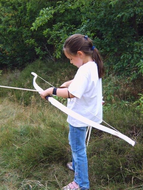

Re: mitwachsender Kinderbogen
Als Anregung:
viewtopic.php?f=16&t=7427&p=131307&hili ... en#p131307
Die glückliche Schützin war damals gerade 6 geworden!
Sie hat ihn bis zu ihrem 12. Lebensjahr geschossen...
Hier schießt sie ihn mit 9J.
