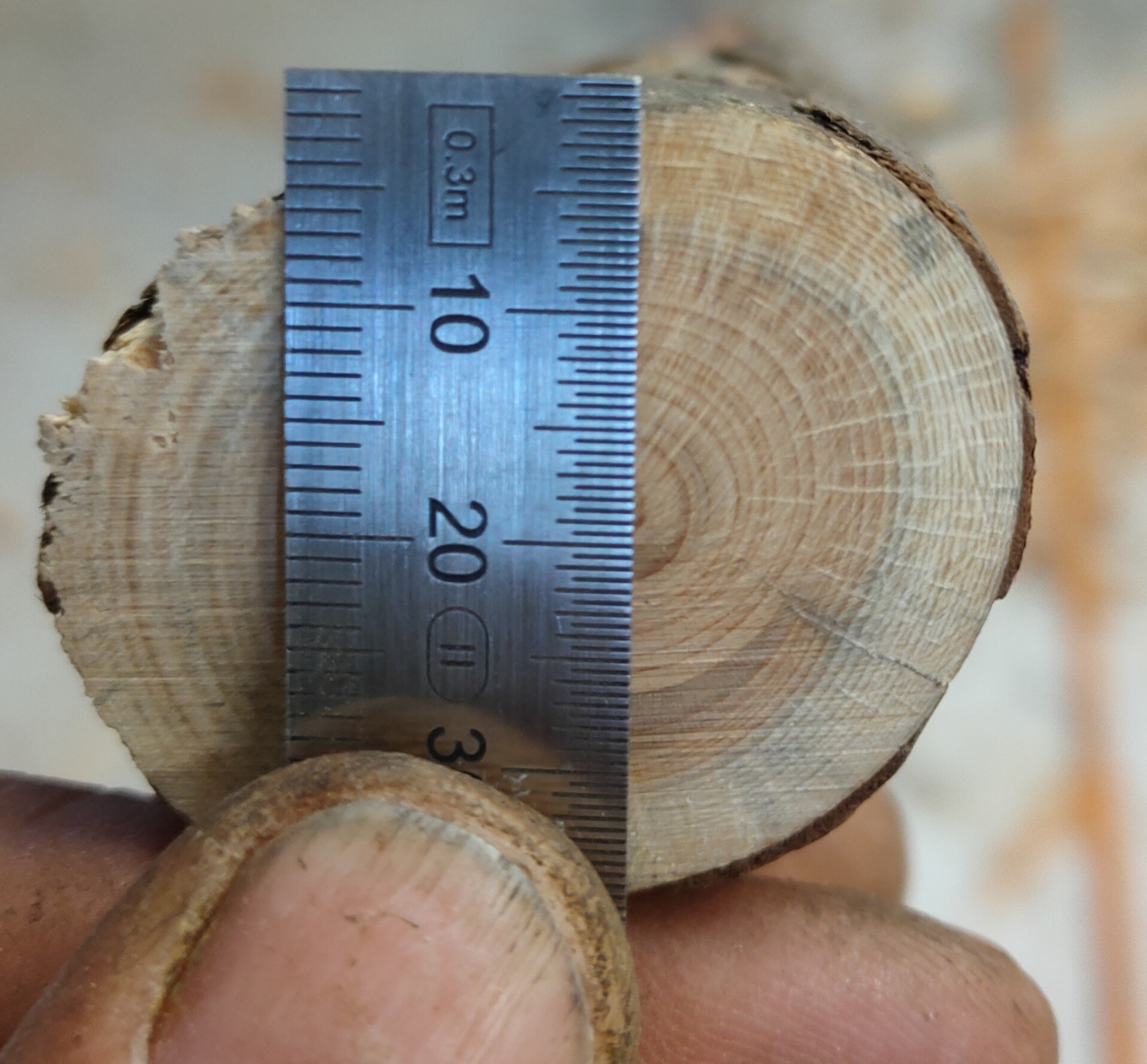

nachdem mein aktuelles Bogenprojekt etwas liegenbleiben muss, um seine (hoffentlich) endgültige Form anzunehmen dachte ich mir, ich mache mich inzwischen über ein Eibenstäbchen her welches noch rumliegt.
Eure Meinung würde mich sehr interessieren, ob das überhaupt Sinn macht.
Der Stab hat einen Durchmesser von 33mm, 40mm, 44mm (Ende Mitte Ende). Gerne würde ich man Schluss einen 60# @29“ Bogen im ELB Design haben. Wenn ich eine Länge von 180cm nehme bekomme ich auch einen vernünftigen Sehnenverlauf hin.
Nachdem aber Bilder manchmal mehr als Worte sagen, kommen auch gleich welche mit
Vielen Dank und Grüße Fredi

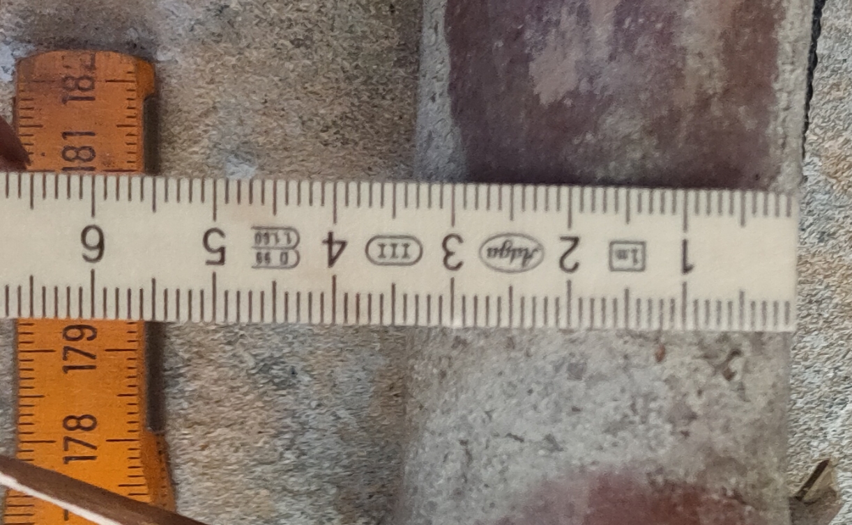

Im ersten Bild ist der geplante Rücken und im zweiten der geplante Bauch zu sehen. Das letzte Bild zeigt den geplanten Querschnitt im Griffbereich.

Servus,
Phu... wie formulier ich das diplomatisch...
Dein angestrebtes Ziel wirst du nicht erreichen. Versuch nen Flachbogen bis so 45# zu bauen.
Vermutlich fliegt dir das Ding eh um die Ohren.
Ich würde da keine Mühe reinstecken und mir nen schöneren Rohling unters Messer legen.

Servus, war das ein einzelner Baum oder ein Ast, war der noch gesund bei der Ernte.
Bitte ein frisches Bild von der Stirnseite, neu angeschnitten und geschliffen und bitte ein scharfes Foto.

Die Platzierung des Bogens im Stave wird zu starkem seitlichen Verziehen führen, weil du einseitig Druckholz einbezieht. Die richtige Platzierung ist um 90Grad nach rechts gedreht.

Servus, der Stave war einer von mehreren Stämmchen und die Eibe war zum Zeitpunkt der Fällung (2012) abgängig (aufgrund der Trockenheit) aber noch grün.
Ein drehen um 90° ist leider nicht möglich, da ich unmöglich einen tauglichen Sehnenverlauf bekomme hin und auch mehr Äste im Rücken 😔

Das mit dem Sehnenverlauf bekommst Du in der Regel bei Eibenholz mit Dampf sehr gut hin.
Besser allemal, als den Wuchs des Holzes nicht zu respektieren.
Ansonsten gilt auch hier: Vielleicht taugt der Stab halt einfach nicht.

ELB Design ist bei dem Stück nicht zu empfehlen, wie gesagt eher möglichst breit, möglichst lang und Biegung über den ganzen Bogen und nicht zu stark.

Ich schließe mich TomTom an: Soweit man das nach den Bildern beurteilen kann, sind im Holz schon Versprödungen und Verbläuungen sichtbar. Auch die Farbe des Holzes gibt mir zu denken...jedenfalls nichts Gutes.
Mach doch einen Standard-Bruchtest aus einem Rest.

Du wirst aber mit dem Druckholz seitlich im Wurfarm keine Freude haben. Der wird sich unkontrolliert werfen.

Hmm, schwierig, ein 60#-ELB wird's nicht werden, aber ein Bogen ist drin...
Vollpyramidal bauen, max. 1,70m Länge.
