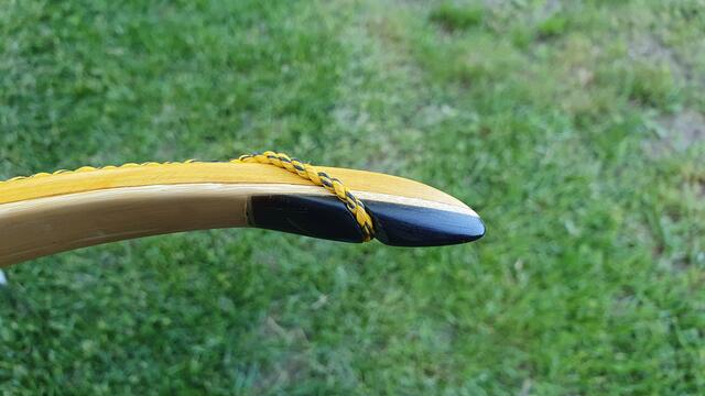

Fotos der Sehnenöhrchen, der Nocken und des kompletten Bogens wären hilfreich.
Abgeworfen wurde die Sehne nach einem Schuss und bei erreichen der Standhöhe?

Sieht so aus, als wäre an den Recurves unterseitig keine Rinne für die Aufnahme der Sehne und der Bauch gerundet. Wenn jetzt noch eine Antwort auf die Fragen kommt...
Angenommen das Öhrchen ist bei erreichen der Standhöhe aus der Sehnenkerbe gerutscht, dann halte ich die fehlende Sehnenaufnahme/Rinne für den Verursacher des Problems.

Da sich die Sehne beim Abschuss aufgrund der unterschiedlichen Trägheit zum Bogen in Wellenform bewegt, ist sie Bruchteile einer Sekunde gar nicht auf Spannung. Im Kyudo gibt es dort ab und zu ein ähnliches Problem. Da hilft ggf. ein kleineres Sehnenöhrchen oder auch - wenn die Sehne sehr neu und unbeweglich/steif ist - das "Durchkneten" der Sehne, damit sie weicher wird und sich dadurch nicht rausschiebt.
Versuche es einmal und gib uns bitte eine Rückmeldung. Danke!

offensichtlich hat die Sehne inVerbindung mit zu großen Sehnenohren eine falsche Länge.
