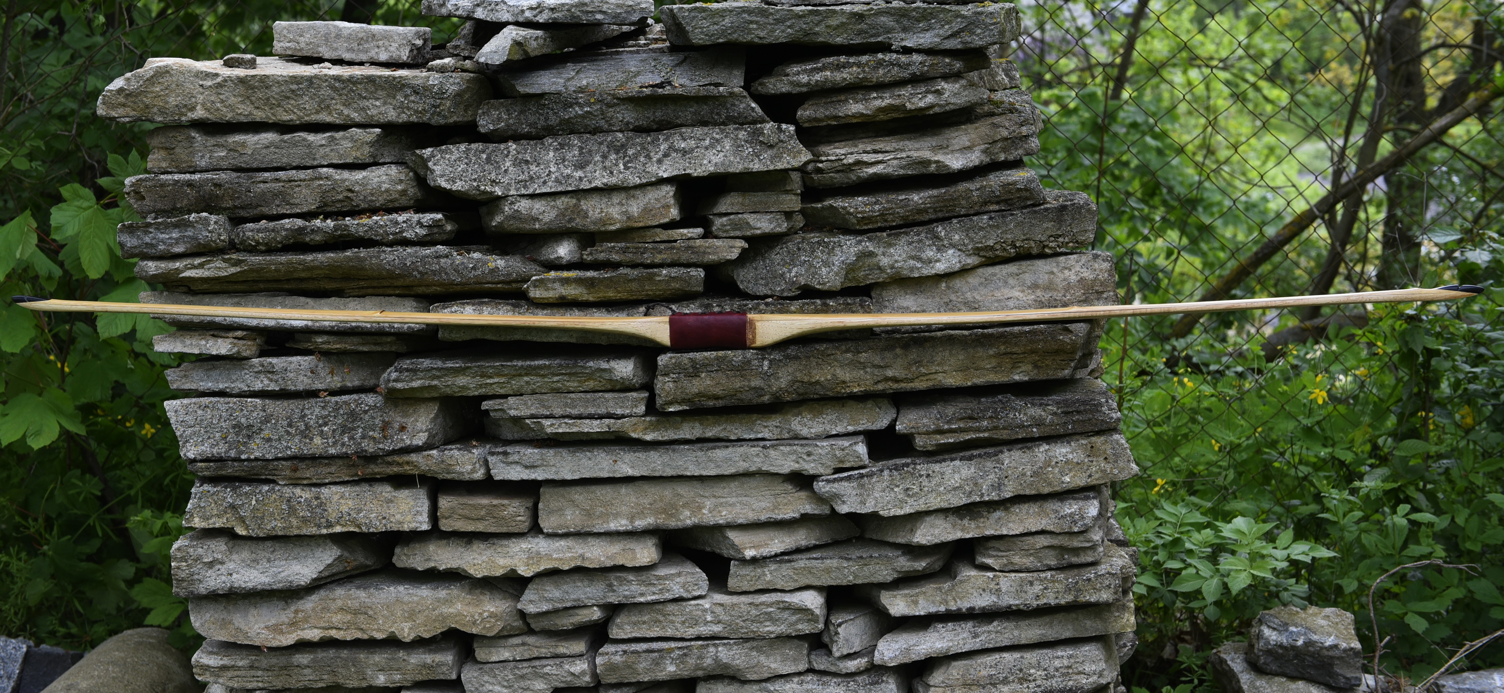

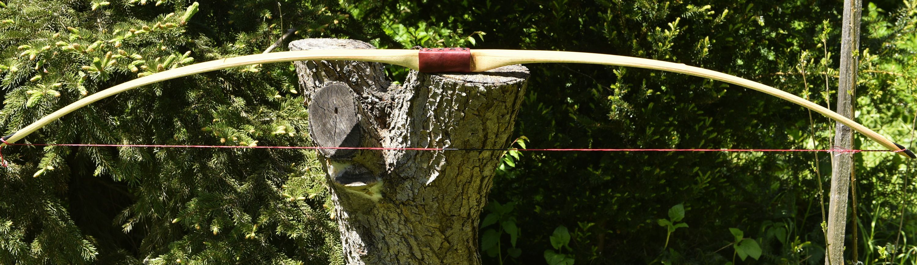

Servus,
ich hab in meiner Anfangszeit viele Hickory Bretterstaves verarbeitet die ich nun Zug um Zug etwas verbessert habe.
Einer davon war ein Hickory Flatbow mit 176 cm Länge, 40# Zuggewicht, 1 1/2" Set und ordentlich Handschock.
Ich hab ihn etwas gekürzt und den Rücken mit getemperten Bambus, mit etwas Reflex belegt. Dachte nicht, dass 4 mm Bambus soviel an Zuggewicht bringen, ich musste noch ordentlich Hickory abschaben.
Daten:
172 cm NzN, unterer WA 2,5 cm kürzer, ca. 2,5 cm Reflex.
550 g mit allem
Zuggewicht 60# bei 28"
Finish einige Schichten Schellack.
Die Griffgestaltung stammt noch aus meiner Anfangszeit, würde ich jetzt nicht mehr so machen.
Der Bogen hat nun null Handschock, ganz Vollauszug schaff ich noch nicht.
Mir gefällt er nun viel besser, leider noch etwas zu stark, aber mehr runtertillern wollte ich auch nicht.
lg
Thomas

Ist die am Bambus? Wie dick ist die? Mit was runternehmen und vor allem warum?
Hab von Bambus null Kenntnis, bin der Hickory Fan ;D

Interessant, hat sicher jetzt ordentlich Pfeffer mit 60 Pfund. Macht bestimmt Spaß! Ich finde 60 Pfund auch immer noch happig, aber ich trainiere mich langsam hin. Hast du ne Idee warum der Handschock weg ist?

Er hat nun genausoviel Gewicht wie vorher aber fast 20# mehr Zuggewicht, vorher war an den Enden noch zuviel Holz, nun sind die Tips nur 0,9 cm breit vorher waren es 1,3 cm. Gewichtsverlust an den Tips ergibt weniger Handschock.

Ja sieht gut aus. Daumen hoch... Ich hätte das Bambus vom 3,5mm auf 1,5mm getapert , dann hättest du nicht so viel vom Hickory abtragen müssen ;) Die Deckschicht des Bambus (ob Wachs oder nicht) würde ich immer abtragen! 1. ich habe immer wieder stellen oder Beschädigungen unter dieser Schicht gefunden, die die Qualität beeinflussen. 2. durch diese Schicht geht keine Öl und 3. sie sieht nicht gut aus, da diese Schicht meist durch kleine Kratzer, Ablatzer oder Verfärbungen durchzogen ist. Diese Schicht hält auch nichts... die Kraftfasern sind unter der Schicht und somit bin ich bei Tom Tom ;)

@ Markus, etwas getapert ist der Bambus schon, so von 4 auf 3 mm, aber beim nächsten werde ich das Backing noch etwas dünner machen. Dem Hickory ist das aber egal, das hält alles aus, bis jetzt ist Hickory das einzige Holz das ich noch nie gekillt habe,nicht mal unter Bambus im ELB Design.
