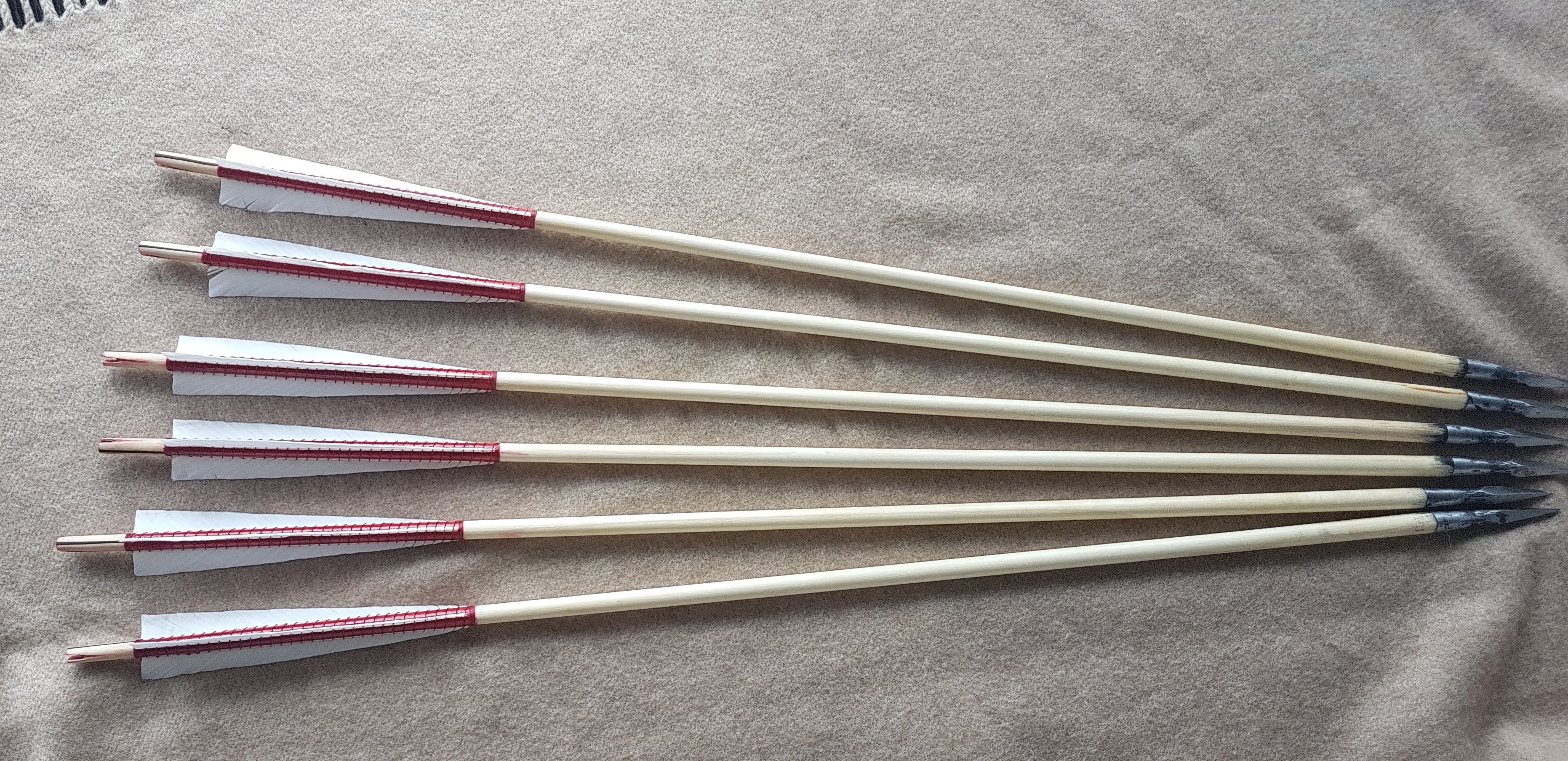

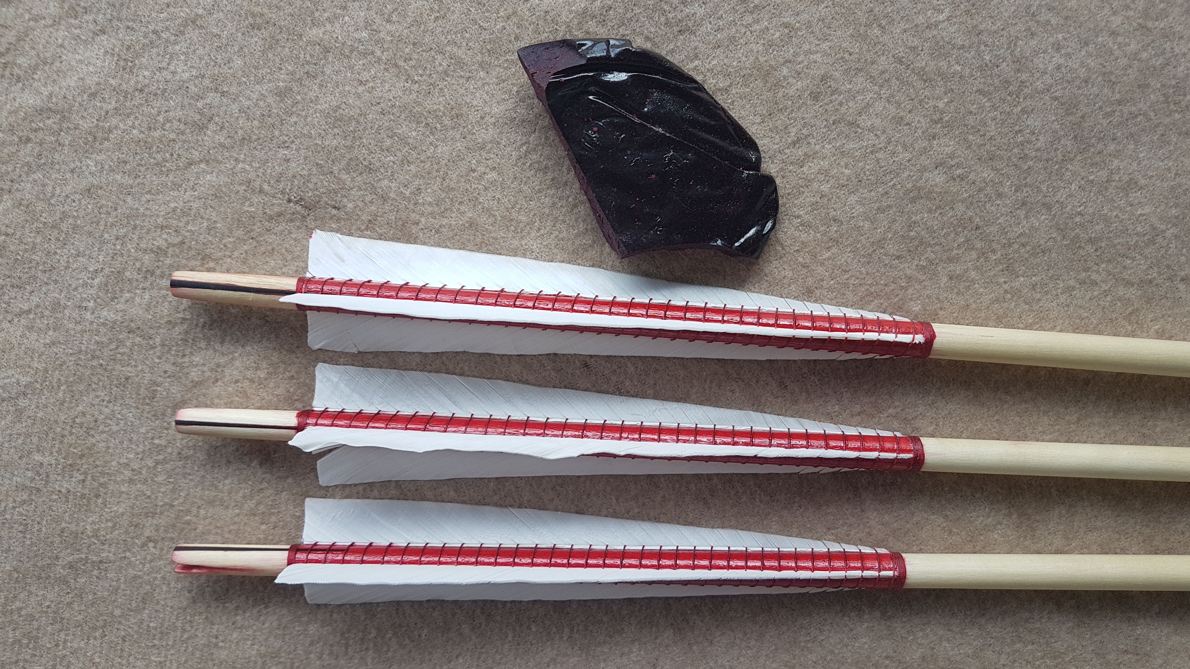

Hier mal wieder ein Satz Pfeile:
Schwarzpappel, lt. Bestimmungs-App. Das im feuchten Zustand olivfarbige Kernholz spricht auch für Schwarzpappel.
Der Baum wurde Anfang 2021 gefällt, die Schäfte habe ich selbst geschnitten. Mit der Holzqualität bin ich sehr zufrieden, der statische Spine dürfte noch höher sein.
Pfeillänge 30", Bobtail-Taper 12,5-9 mm.
Nockverstärkung Wasserbüffel.
Hausgans-Federn. Wicklung mit roter Seide. Versiegelung mit Harz.
Schäfte geölt und gewachst.
Gewicht 938-968 grains, statischer Spine 100-110#.
Spitzengewicht 340 grains, F.O.C. 15,88%
Außerdem wäre es schön, wenn ein Mod den Threadtitel korrigieren würde und den Thread an der Stelle des vorherigen Präsentationsfadens anpinnen könnte.

@ Neumi, wunderschön das Rot unter den Federn und die rote Seide..und die Verarbeitung ist wie immer Spitze.
Hast du die Rohlinge mir der Bandsäge geschnitten? Ich bekomm da keine geraden Schnitte hin damit.

Mit der Bandsäge, ja.schnabelkanne hat geschrieben: ↑01.09.2021, 17:39 Hast du die Rohlinge mir der Bandsäge geschnitten? Ich bekomm da keine geraden Schnitte hin damit.
Bei nicht geraden Schnitten liegt es oft an einem schlecht geschränkten oder abgenutzten Sägeblatt (z.B. einseitig flach gedrückt, weil das Blatt falsch auf den Rollen liegt oder schon schlecht vom Händler kam). Zeig doch mal Detailsfotos vom aktuellen Blatt, so dass man die Schränkung sehen kann. Ein Foto wie das Blatt auf den Rollen liegt. Details der Blattführungen. Die Schnittoberflächen von einem Teststück. Gern auch per PN.
