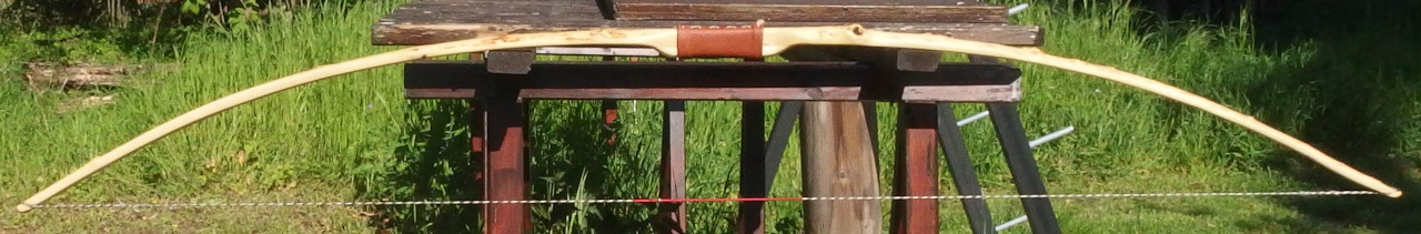

Aus einem kleineren Hartriegel-Stämmchen gespaltene Hälfte zu einem Bogen verarbeitet. Nichts wirklich besonderes, Versuchsobjekt für Horn-Inlays an den Tips und Sehnenkerben dann im Rücken, deshalb Präsi. Leichter Reflex im unteren Wurfarm, dickeres Astloch unten hinter dem Griff. Dünner Griff mit Ulme aufgedickt und Leder ummantelt, Arrowpass ebenfalls aus Horn. Sehne aus Fastflight (hatte noch eine in passender Länge da). Breite Nähe des Griffes ca 36mm, Dicke ca. 17mm. NtN 167cm. Gab nur 31# her, schießt aber schön präzise. Hartriegel mit etwas Bast und Leinölfirnis als Finish sieht nett aus.
Viele Grüße, Uranus

Wow, der gefällt mir gut. Hervorragender Tiller. Und mit dem Bast und dem Astknubbel schön urig

@ christian: Wo wir erst demletzt beim Hartriegel warn ge?
Sieht gut aus, gefällt mir immer richtig gut mit dem Astloch und den Bastresten am Bogenrücken!
Aber der Bogen ist wahrscheinlich für das Zuggewicht fast bissl zu schwer oder?

Nochmal nachgemessen:
Breite*Höhe am Griff 35*17
Breite*Höhe am Tip 12*12
Gewicht mit allem 505g.
Danke für's Lob soweit!
Re: Hartriegel 31# 28"
Ziemlich sicher. Bei dem Zuggewicht koennt er um 30-40% schmaeler sein, ohne dass der Hartriegel motzt.MrCanister123 hat geschrieben: ↑12.05.2021, 10:03 Aber der Bogen ist wahrscheinlich für das Zuggewicht fast bissl zu schwer oder?
Ansonsten sehr schoen!

Sehr interessante Info! Das wären gerade mal 21-25mm Breite. So schmale Bögen habe ich noch nie gebaut. Wäre aber was für die Osage-Staves im Keller
Mein erster Langbogen ueber 70# war auch n Hartriegel und der war grad mal 30mm breit, wenn auch gut 2m lang.
Schmal ist schneller, weil leichter

Dessen bin ich mir bewusst, aber unter die 35mm bin ich noch kaum drunter gekommen. Da arbeitet man ein wenig gegen seine gefühlten Bedenken an

Kannst Dir ja auch mal die Werte von meinem diesjährigem Saplingbow ansehen:

Mir gefällt der Bogen auch, vor allem der Tiller ist dir gut gelungen!
Die Nocken sind Geschmacksache!

Servus, ja schön getillert ist er gefällt mir sehr gut, Oberflächenfinish auch gut, aber die Nocken gehen besser, schöne Overlays aus einem dunklen Holz oder aus Geweih gefallen mir da besser.

Ich bau halt Selfbows am liebsten aus einem Stück Holz, ohne irgendwas gewickelt oder geklebt, gibt halt unendlich viele Geschmäcker
Ich find der ist eher ein Spargel
