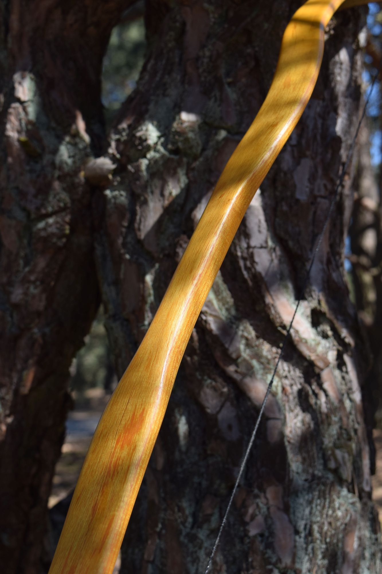

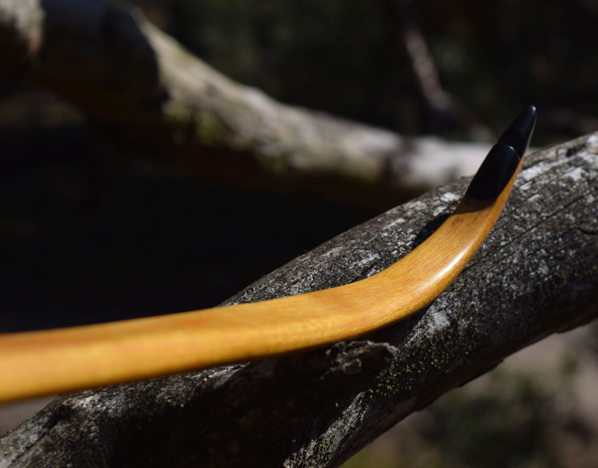

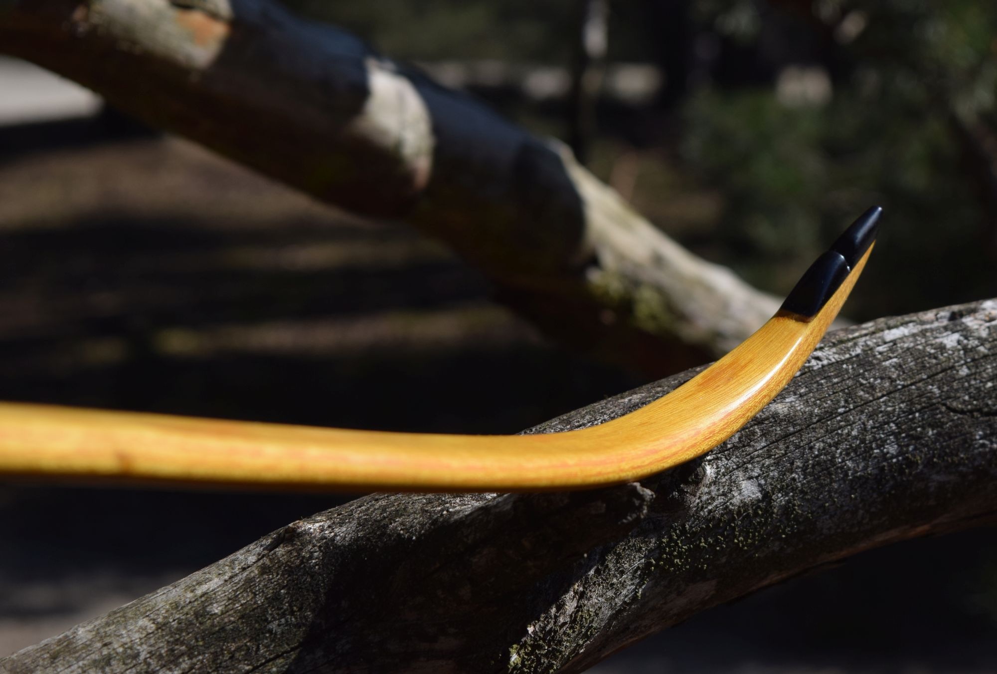

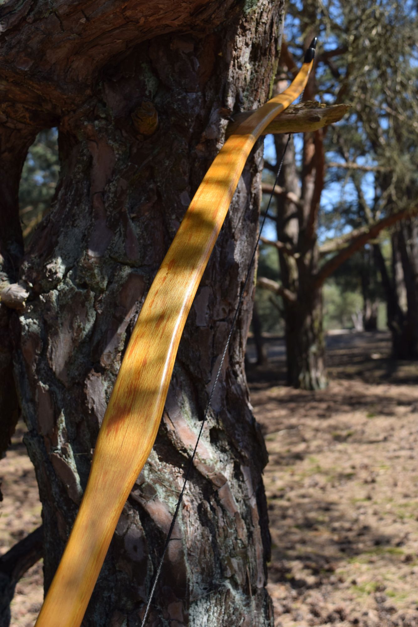

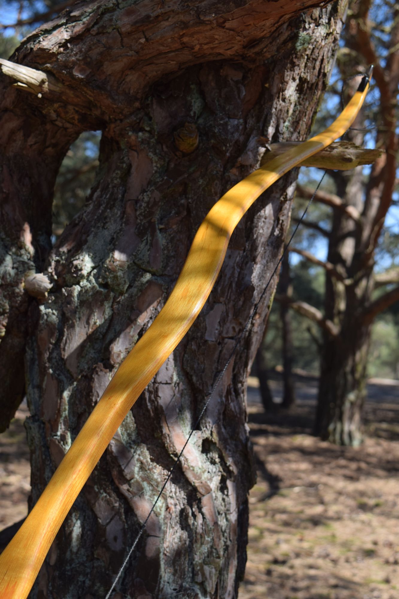

Hier auch mal wieder was von mir zum Zeigen. Der Bogen ist aus einem dünnen Reststück vom Spalten meiner Osage-Rohlinge. Viel Fleisch war nicht, der Griff ist deshalb sehr dünn, hat sogar noch Ausreisser vom Spalten. Optisch ein wenig schade, weil ich andere Griffformen bevorzuge und auch die Fade-outs schöner auslaufen lassen würde, aber funktional erfüllt er seinen Zweck. Ich musste den Rohling einmal im Sehnenverlauf (Sehne lief gut 5cm seitlich vom Griff) korrigieren und die Schräglage eines Wurfarms korrigieren – alles mit Wasserdampf, weil der Bogen einige Risse aufweist, die ich mit langer trockener Hitze nicht noch weiter vergrößern wollte. Eigentlich hätte ich den aktuell unteren WA lieber als oberen WA gehabt, wollte aber nicht weiter dämpfen. An einer Stelle habe ich die Risse erst nach dem Finish entdeckt, evtl. muss ich da nochmal ran. Die Bilder vom Tiller sind nicht so dolle, da aus einem Video herausgeschnitten – den Tiller sollte man aber erkennen.
Länge: 1,45m NtN
Gewicht: 401g
Zuggewicht: 41lbs@28“
Finish: Dünne Schicht Sandelholzbeize, Schellack, Leinölfirnis
