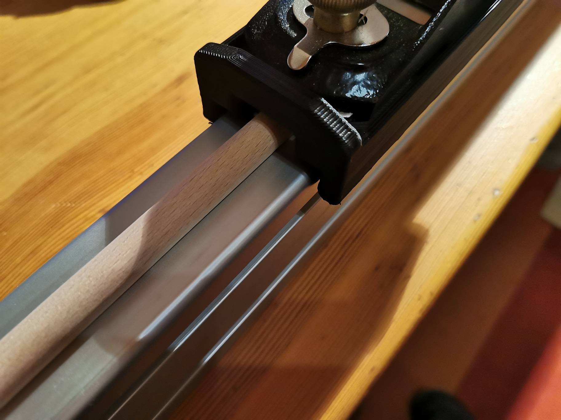

Hier die neue Lade mit 40er Aluprofil und dem Hobel für 1/2" Pfeile. Ich hab noch ein paar Buchenholzrundstäbe in der Ecke stehen gehabt vom Basteln mit meinem Kleinen, den habe ich als Schaftmodel gebraucht.
Nahaufnahme des Einlaufbereichs
Hier mal ohne Hobel, da sitzt der Hobel mit ca 1-2mm Spiel drinnen und das Messer sitzt in der Aussparung, sodass es nicht auf dem Plastik abgewetzt wird.
Und der Stopblock, da kann ich übrigens ruhig drüberhobeln. Es ist noch ein Abstand von 3mm vom der Oberseite zur Unterseite des Hobels. Daher ich kann wirklich bis zum Ende hobeln
Wie gesagt Pfeile reiche ich morgen nach.
Grüße Michael
Edit: Das Profil ist mein längstes ohne Knick, die Abweichung solcher Profile liegt normal bei max. 1mm auf 1m Länge. Das ist zum Hobeln ausreichend denke ich. Allerdings habe ich nur gebrauchte da, daher musste ich ein bissel was raussuchen. Achja Verbiegen wird sich bei dem nix mehr. Das sind 80x40mm auf 800mm das ist massiv genug!

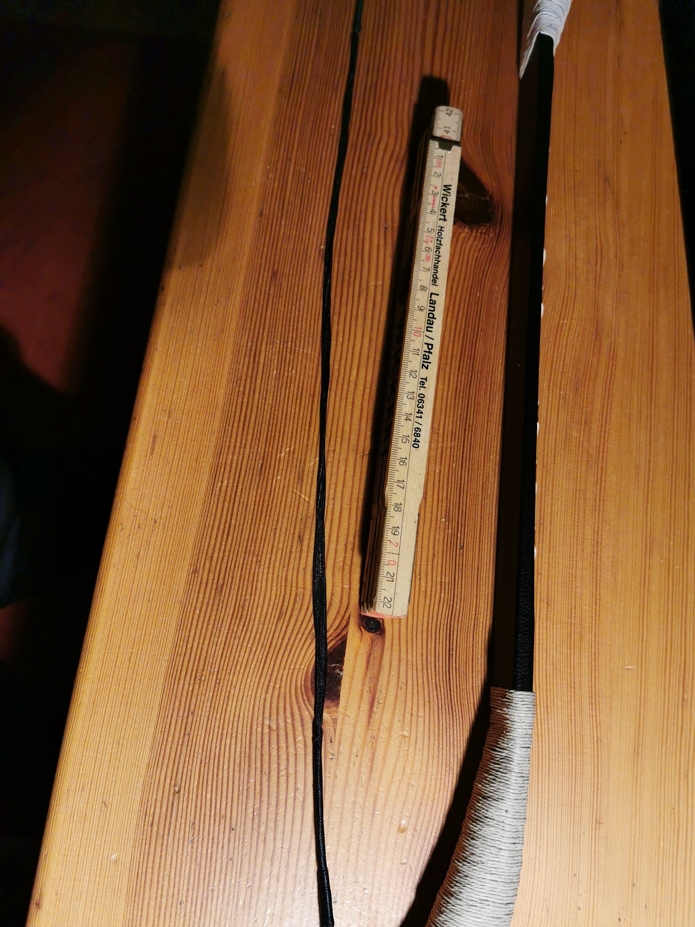

So und weil ich so stolz bin auf den kleinen bösen Bogen, hier noch ein paar Bilder:
Ich muss aber noch ein gutes Stück trainieren bis ich ihn ordentlich schiessen kann. Im Moment sind nur 23 Zoll möglich für mich zu ziehen.
Grüße Michael

Servus, sieht gut aus Hobellade.
Beiträge: 6777
Hat gedankt: 274 Mal
Hat Dank erhalten: 399 Mal
Re: Pfeilbau für 100lbs Reiterbogen
Danke für's zeigen.
Beiträge: 7097
Hat Dank erhalten: 302 Mal
Das ist schon ziemlich professionell in der Ausfuehrung. Wenn du das ganze jetzt noch so hinkriegst, das du nicht nur zylindrische sondern auch barrel-foermige Schaefte hinkriegst, waer ich schwer beeindruckt.

Danke für die Blumen bezüglich der Hobellade.
Die ist schon ganz ok, aber die Schiene muss ich nochmal tauschen damit sie auch lange genug ist, aktuell muss ich den Schaft quasi einmal umdrehen.
Ich kann damit quasi jeden beleibigen Durchmesser machen, ich muss nur den Untersatz unter dem Hobel tauschen damit der Durchmesser stimmt. Mehr Magie ist da nicht.
Das Tapern ist da etwas schwieriger, da muss man das Ende etwas anheben von der Schiene. Theoretisch kann ich da auch einen Einsatz für machen. Ich mach mir mal Gedanken dazu, da ich das Problem ja auch habe.
Wobei ich mir schon überlegt habe für den Nock ein eigener Kunststoffnock herzustellen. Das sollte auch kein großes Problem sein.

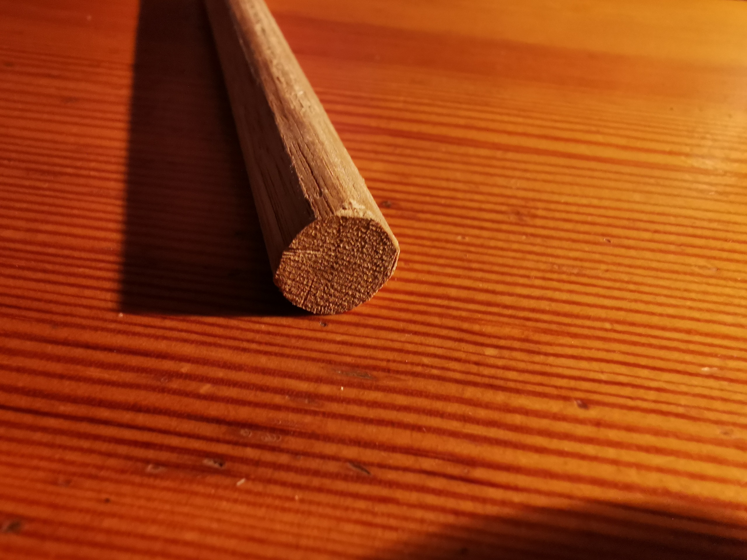

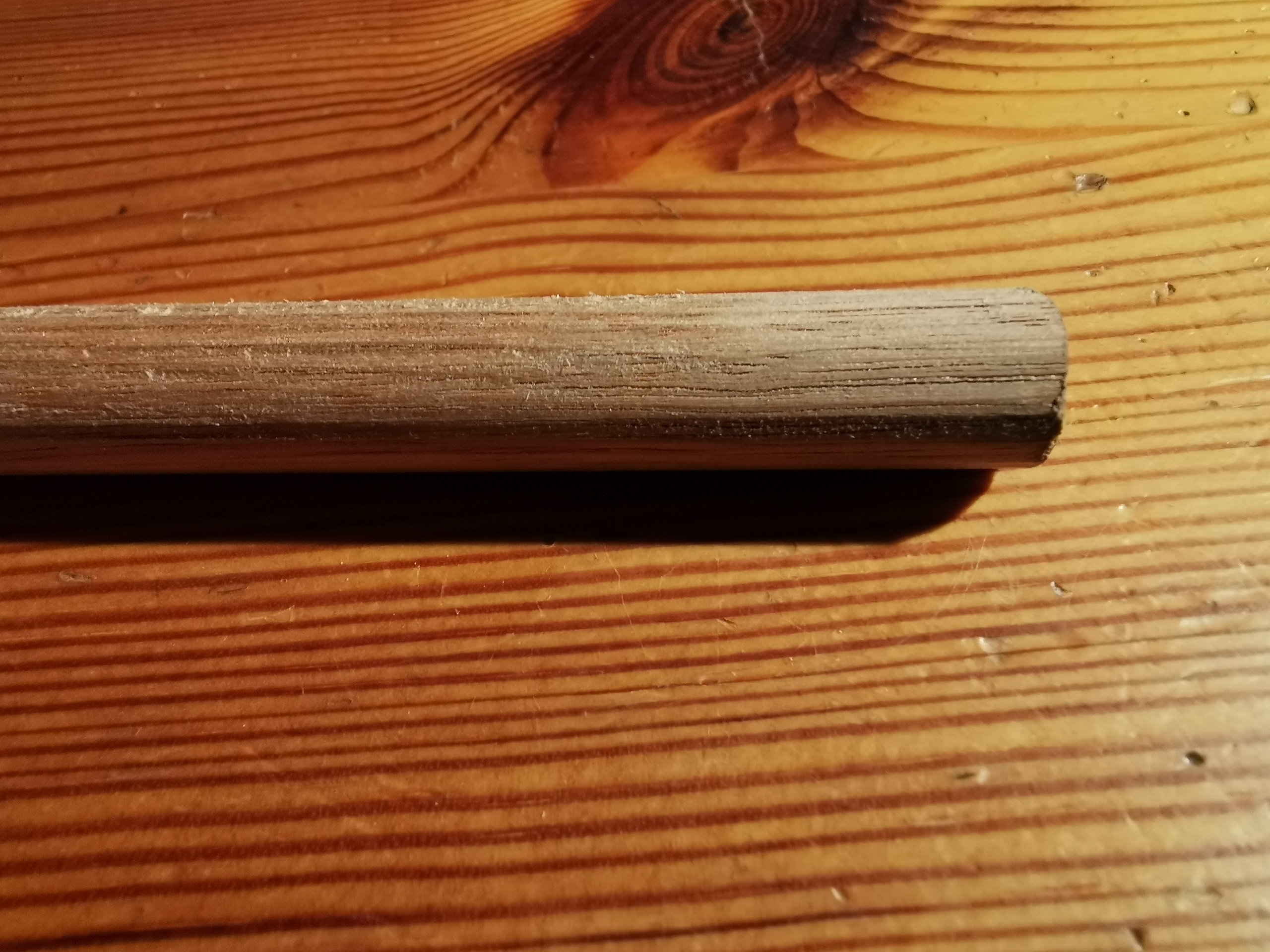

So,
ich hab die Pfeile mittlerweile auf Biegesteifigkeit geprüft und auf Risse geprüft, dabei sind 6 von 6 direkt rausgeflogen, das Holz hatte schon risse. Hab sie vor Ärger direkt in den Holzofen.
Ich mache gerade neue aus etwas härterem Holz. Kiefer war wohl eher nix dafür, daher habe ich jetzt mal Buche hergenommen.
Ich hab euch hier mal ein Bild des ersten Bucheversuchlings gemacht.
Sind jetzt weils ein Versuchsstück ist für das Tapern nur ein kurzer Stab, aber der Rest sollte passen.
Perfekt Rund ist es noch nicht, ich hab mal versucht die Rundheit zu messen (Ich hab nur die Schieblehre hier dafür) es schwank zwischen 13,3 zu 12,6mm. Daher es passt schon soweit, vom Maß her, aber die Arbeit mit der Kurzen Schiene ist ein Kropf, man sollte wirklich schauen das die Schiene 1,2m lang ist.
Grüße Michael

Also 0.7mm Fehler mit der Lade versteh ich jetzt nicht. Das geht ja frei Nase besser
Curvy Recurver
Beiträge: 45
Registriert: 03.01.2021, 01:06
Beitrag von Curvy Recurver »
Ich schaus mir morgen mal an woran das gelegen haben kann, kann aber auch gut dran liegen das ein Ast drinnen war. Wie gesagt das Stück war kein Schaftholz, ich habs nur gehobelt für den Taper Test.
Curvy Recurver
Beiträge: 45
So Fehler gefunden,
Hab schlampig gearbeitet, ...
An der Stelle war der Schaft einfach dicker weil ich nicht gleichmäßig gehobelt habe. Wenn ich aus einem 4 Eckigen Stab ein 8 Eck und dann rund hoble komm ich auf 0,2 bis 0,1mm Toleranz.
Manchmal sollte man auch auch mal Zeit lassen.
Grüße Michael
