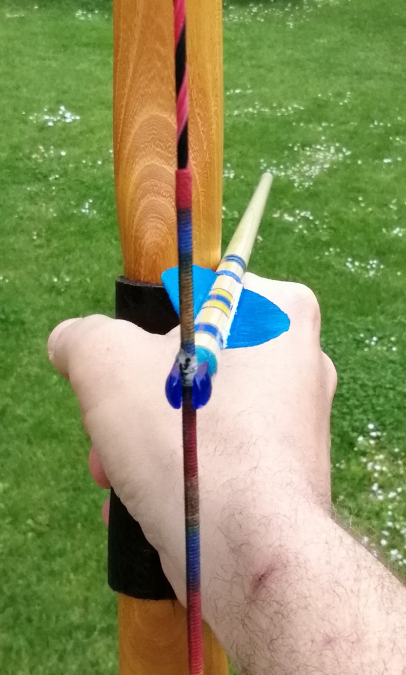

Ich habe Ihnen sehr schönen Selfbow aus Osage mot einer Länge von etwa 63 Zoll, und 42# bei 28". Ich ziehe den Bogen auf etwa 30,5-31 Zoll und habe dann Rund 50-51 Pfund auf den Fingern. Die ersten Pfeile ( noch aus dem Bogenbaukurs) hatten einen Spine von 40-45. Was sich aber als (vermutlich) zu weich herausstellte, Die Pfeile schleifenam Bogen entlang und der Pfeil geht schiefaus dem Bogen, weil er noch einen "Schubs an der Befiederung bekommt.
Also habe ich mir neue Pfeile gebaut Spine 50.55, Länger 31,5 Zoll Nockbogen bis Anfang der Spitze Spitze mit 80 Grain , aber leider schlagen auch diese Pfeile noch am Bogen an, bevor ich jetzt auf Verdacht nochmal neue Pfeile baue wollte ich bei euch mal nachfragen was für Schäfe denn Sinn machen würden. Wenn Ihr noch andrer Infos braucht dann sagt bescheid.

Ein Bild, das zeigt, wie der Pfeil am Bogen anliegt, könnte hilfreich sein.

Die Sehne läuft nicht genau mittig über den Griff, sondern etwas rechts (bin LH-Schütze) Sehne bis Bogen kante etwa 1cm, kommt aufden Bildern nicht so gut raus

War es bei 28'' nicht und tritt das Anschlagen der Pfeile erst auf, nach dem du den Bogen auf 31' ziehst. Zeig mal bitte ein paar mehr Bilder von deinem Bogen abgespannt , auf Standhöhe und auf Vollauszug von der Seite und wie die Sehne über den kompletten Bogen verläuft. Bei langem Auszug könnte es auch deine Technik sein( Ablassfehler)
