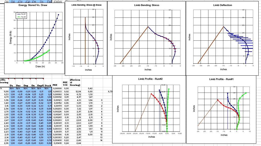

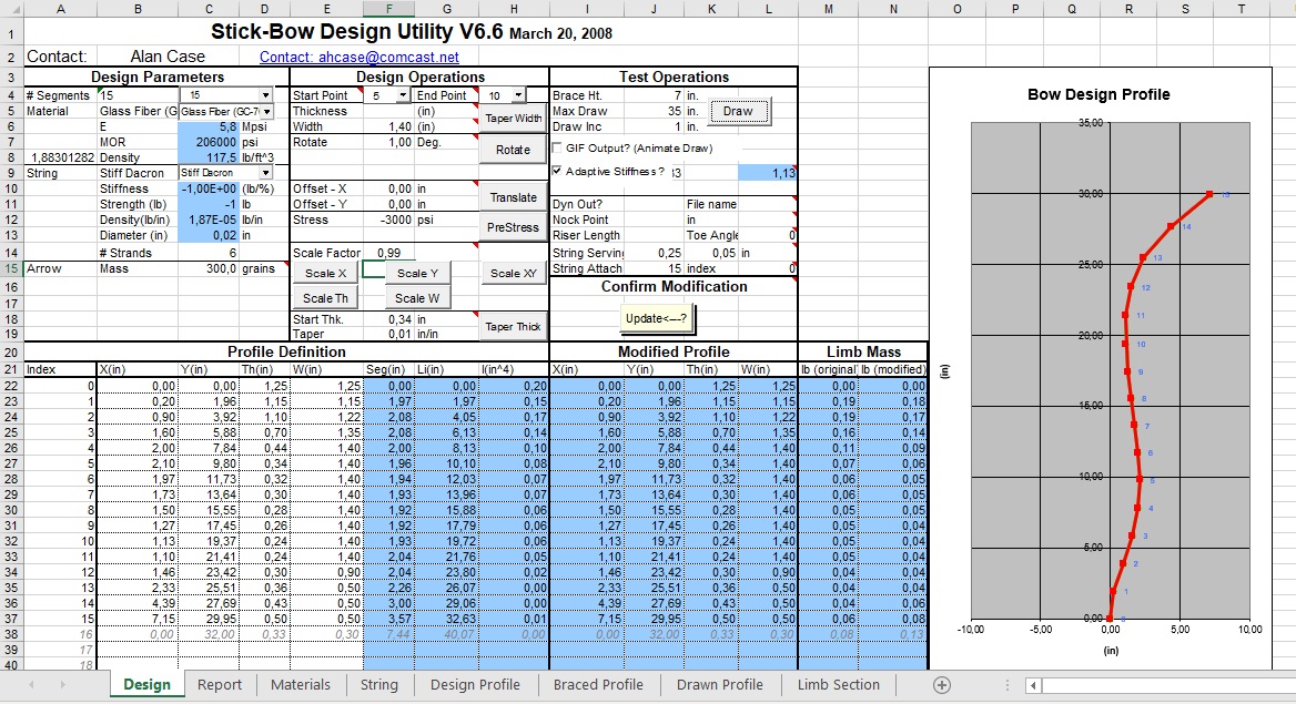

Kurzes Disignupdate. Muss noch einige Werte bezüglich Griff und Syahs anpassen. Musste nochmal mit blankem Excel-file beginnen....
Maße passen noch ned ganz seh ich gerade. Syahs noch bissl länger. Fast gerader Teil etwas kürzer.

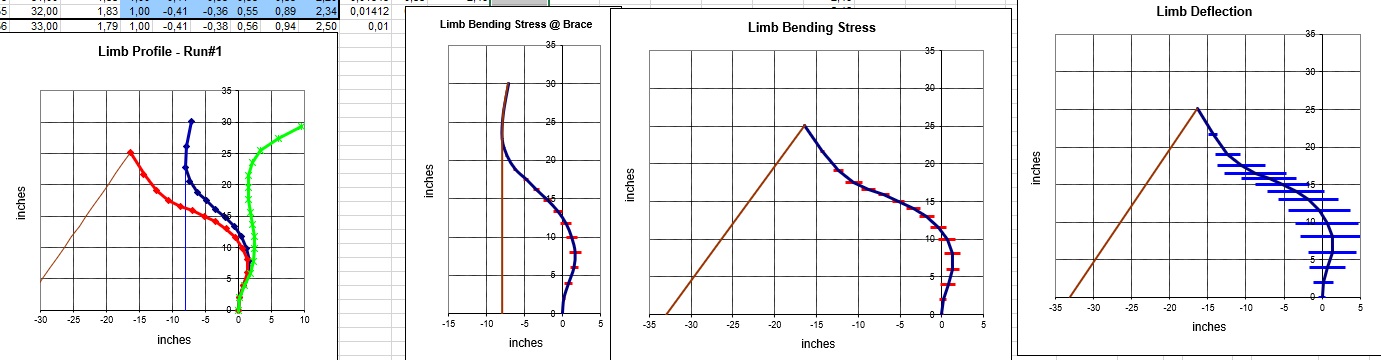

So, jetzt hab ich sogar fast alle Maße mit Limb-Breite und Syias wie Griff mit angepasst. Nur die Übergänge zwischen den Bogenteilen nicht 100% hingefummelt :D
Haut das ungefähr hin beim Griffdurchmesser mit 1" in der Handmitte wenn da noch ein Leder drauf kommt?

Re: Glas-Bambus-Bogen Manchu-Design
Grombard hat geschrieben: 18.02.2021, 14:29 Das Glas macht das mit.
Die Frage ist, ob die Klebefugen und der Kern da mitspielen.
Einen Glas Wurfarm kannst du theoretisch im 90° Winkel biegen ohne, dass der kaputt geht.
Aber mit so viel Reflex im Griff würde ich nicht bauen.
Gibt aber diverse Bögen mit ähnlichem Griffdesign, die das scheinbar aushalten.
Da Frage ich mich immer wie....
Vielleicht sollte die Frage nicht "wie..." sondern "wie lange ..." lauten?
Btw, mit sehr viel Reflex im Griff wird der Bogen gerne etwas "zickig" bis "sehr zickig" ;D
Für die Rechnung ist das eher egal (solang der Griff sich nicht mit biegen soll) und für die Realisierung später kommt es auf deine Hände an... Du solltest nur mal selber testen, was für dich der minimale Griffdurchmesser ist und damit rechnen, damit du siehst ob er Bogen sich evtl. im Griff biegt.

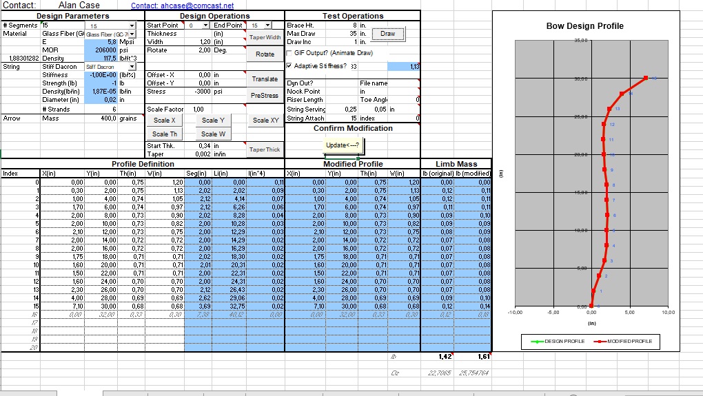

Beitrag von Rubberduck »
Also im Diagramm beschreibt die Kurve die Bellyseite, nicht die Mitte des Griffs. So kann ich sie direkt auf die Laminier-Form übertragen. Kernholz des Griffes läuft etwa bei 4" aus. Also beginnt WA ca bei 5"-5,5". Sind ungefähr 0,5" Taper+Glas um das Kernholz geplant. So dass ich den Übergang in die WA gut stabilisiert bekomme.
Denke der Griff wird mit Bongossi + Bambus + Galsfaser schon recht steif. Im Excel sind 0,75" Glasfaser für schwächste Stelle im Griff hinterlegt. Aber sobald man keine saubere Kurve der Aussenmaße in der Tabelle hinterlegt, steigt die Excel-Berechnung aus (müssen immer Werte sein, die eine abgerundete Kurve zum nächsten Aussenmaß beschreiben, muss man erst mal erkennen und dann Werte hinfummeln).
Bündel Stifte fühlt sich mit 1,3" ganz gut an. Denk dann geh ich mal auf 1,25" Hab ich noch Platz für ein dünnes Leder. Dünnste stelle Griff sollte mit 1" vlt 1,1" glaub gut getroffen sein. Hab aber noch nicht die Zeit gefunden um das in der Tabelle hin zu fummeln.

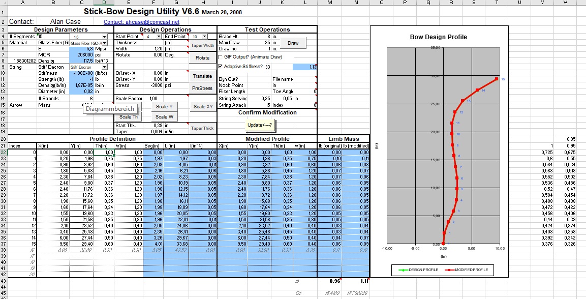

So schaut es glaub ganz gut aus. Oder?
