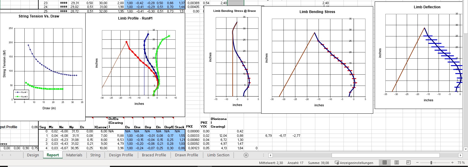

Such mal nach den Programm (besser Excel) "Supertiller", damit kannst du wirklich viel rechnen, mehr als du willst und bekommst auch interessante Einblicke.

Wie bekomme ich eine etwas höhere Braceheight eingestellt. über 7 bekomme ich ein Fehler... OK ganz abgeschossen XD

Könnt jemand mal über diese Werte schauen. Hab ich da nun ein Unsinn eingestellt? Riser hab ich etwas getrickst und die Dicke in der unteren Tabelle eingestellt...aber mit Werten im richtigen Feld ändert sich nix.
Muss ich Werkstoffe genauer definieren bei Glasfaser-Bambus, wie wirkt sich Stabil Core aus?
Was hat es mit dem Prestress auf sich?
