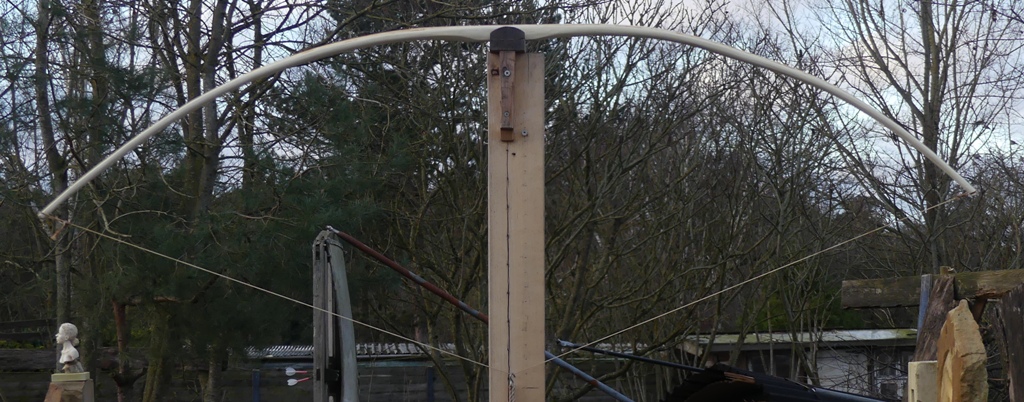

Davon abgesehen, Rechts nach dem Fadeout biegt er meiner Meinung nach etwas zu viel, oder habe ich einen Knick in der Optik?
Viele Grüße, Uranus
Viele Grüße, Uranus
Re: Saplingbow 13, Toddi, Ulme
Oh ha, das seh sogar ich, aber das lässt sich ja noch richten.

@Uranus: nein, der Knick ist nicht in deiner Optik
Nur keine Panik, den krieg ich schon noch hin.
Der eine Wurfarm hat ein paar leichte reflex-deflexe Wellen, und nach dem Abspannen hab ich den Stab wohl andersrum auf den Tillerstock gelegt... hab ein Weilchen gebraucht,bis ich des geschnallt hab.
Aber ihr habt recht, sieht noch ziemlich sch....e aus.

Hab heut ein bisschen rumgetillert...
und die ersten Pfeile fliegen lassen. Bin mal wieder etwas überfordert. Das Ding hat noch 60# @ 28" und ich krieg es nicht gezogen!

Dann mach doch rechts noch den Knick zwischen den Fadout und der Welle raus

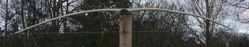

weiter gehts...
Ich hab noch ein paar Pfund runtergetillert und zweimal 12 Pfeile auf Weite geschossen - Vollauszug.
...und er hat nach dem Abspannen immer noch ein bisschen Reflex.

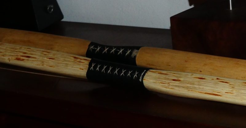

Weil der Griff haptisch ein bisserl unkomfortabel dünn ausgefallen ist, hab ich ihn mit ein paar Korken etwas aufgefüttert...
Werkzeuge: Messer, Epoxi, Bandschleifer, Schleifleinen.

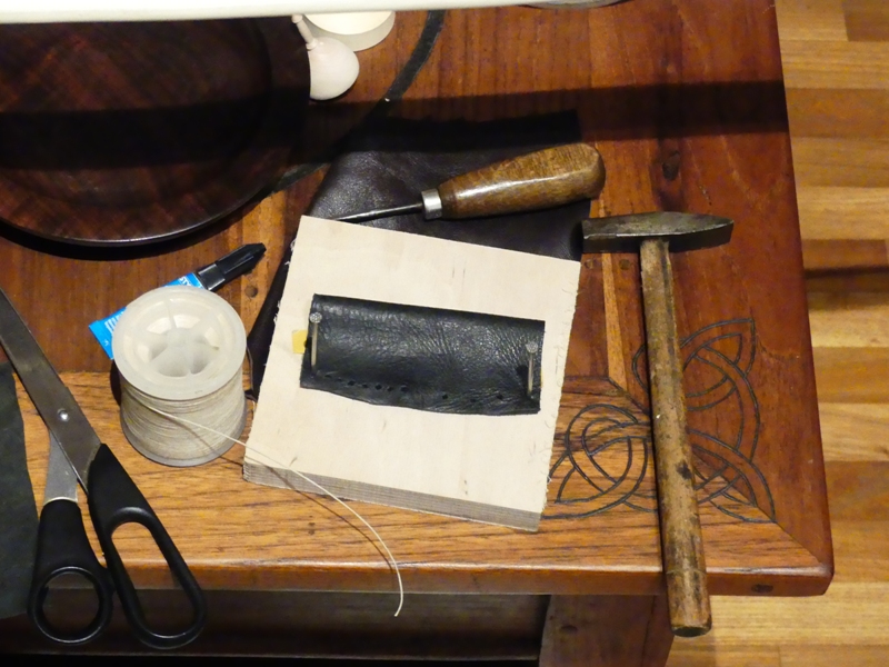

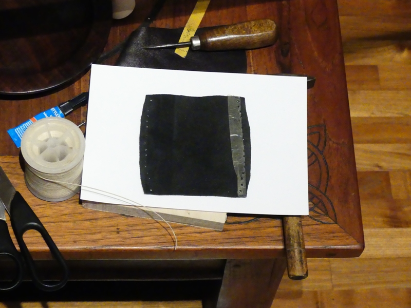

anschliessend noch ein Stüch Leder um den Griff genäht...

Das wird wie gewohnt wieder ein schickes Ding. Daumen hoch.

Fesch geworden. Das schmale Design ist sehr ansprechend. Qualität wie immer bei dir top
