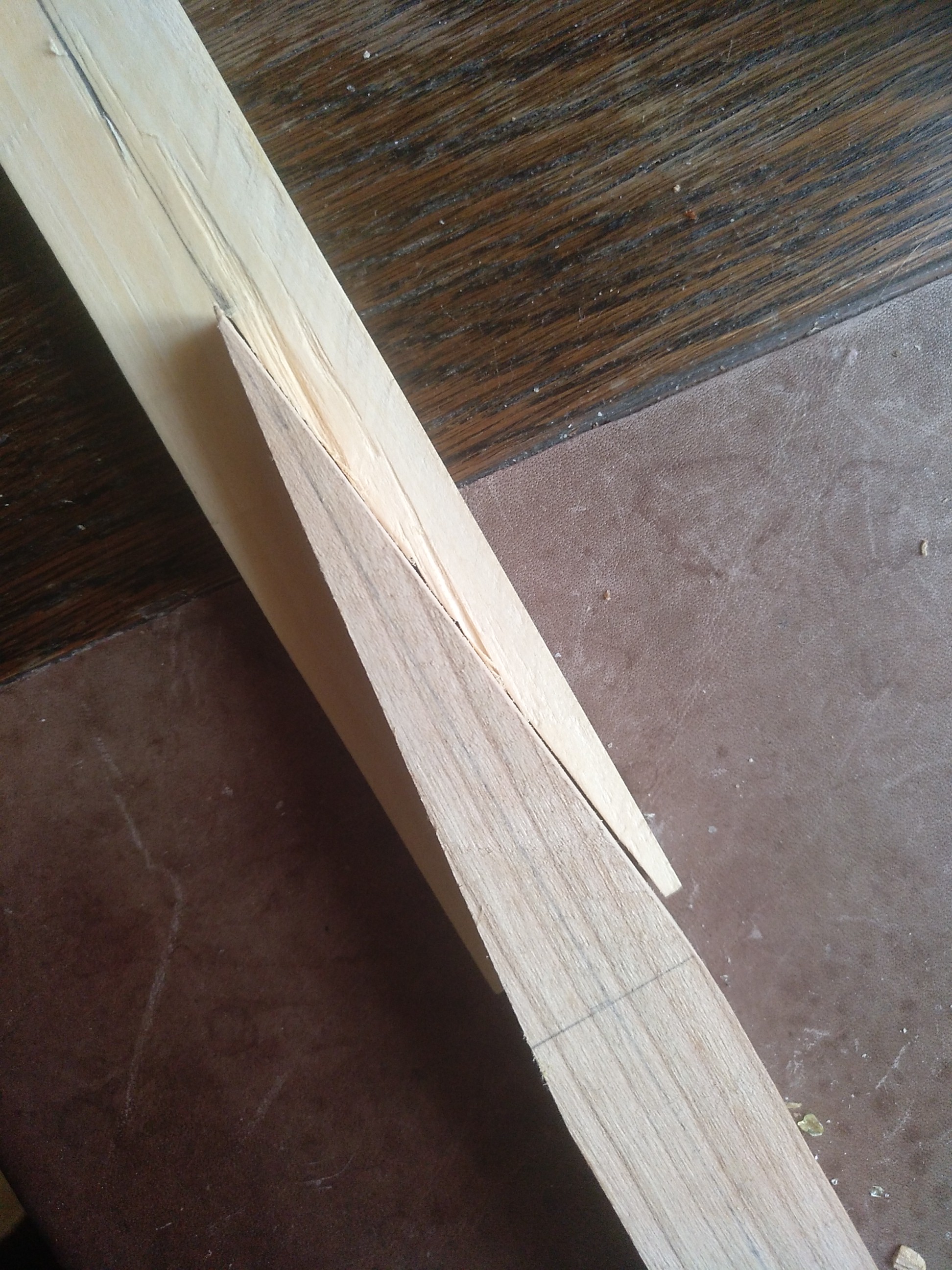

Das Biegen hat schon mal ganz gut geklappt. Es sind zwar ein paar Splitter die sich aufgestellt haben, aber ich habe denke ich genug Material um die zu umgehen bzw weg zu hobeln.
@Snake-Jo das ist ja cool. Ich hatte schongeplant, wenn das mit dem biegen nicht so geklappt hätte, deine Methode mal auszuprobieren. ;D dann wohl beim nächsten Mal.

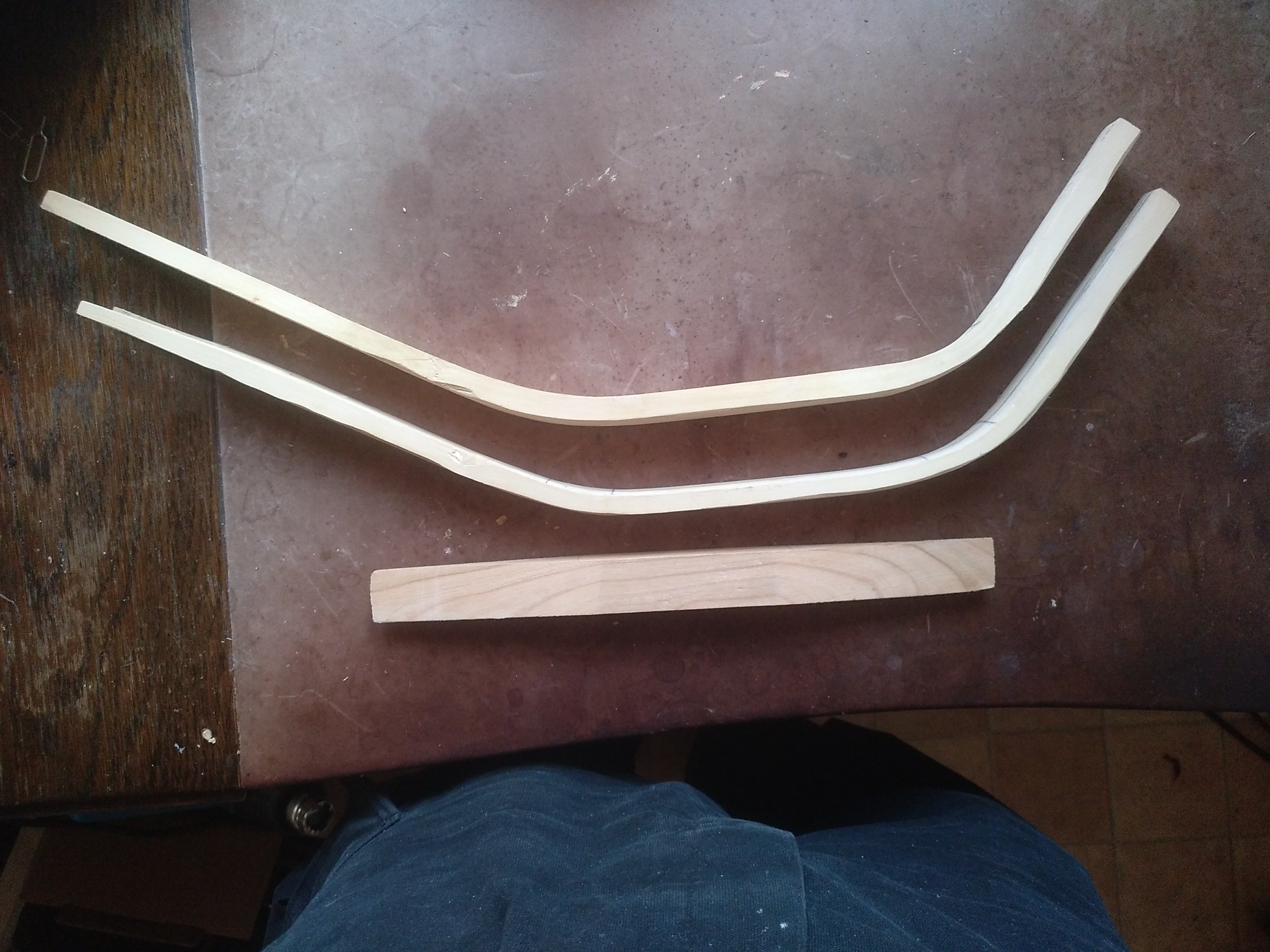

Geplant ist aktuell der dreiteilige Aufbau.das Biegen hat das Holz scheinbar schon überlebt und wenn ich es richtig sehe, sind keine astlöcher oder sonstigen Fehler im Holz. Ist halt Holunder... Also nicht viel mit störenden Geäst. War ein schönes, gerade gewachsenes Stück das von einem anderen Bogen über geblieben ist.
Ich versuche mich möglichst millimetergenau an karpowiczs Vorgaben zu halten.
Das Biegen hat schon mal ganz nett geklappt und mit meiner ersten spleißverbindung bin ich auch zufrieden.

Was sind das im 2. Foto der gebogenen WA´s für Unregelmäßigkeiten ca. 5 WA-Dicken nach Kasan-Biegung Richtung Bogenmitte? Sichtbar auch im 3. Foto (Draufsicht). Und im 3. Foto beim oberen WA ca. 1,5 WA-Breiten nach Siyah-Biegung Richtung Tip? Vielleicht einfach nur Lichtschattierungen?

@Windkanter Die Unregelmäßigkeiten sind leichte Ausbrüche vom bearbeiten, aber nur oberflächlich. Der Kern ist noch so dick, dass ich da einiges runterarbeiten muss.

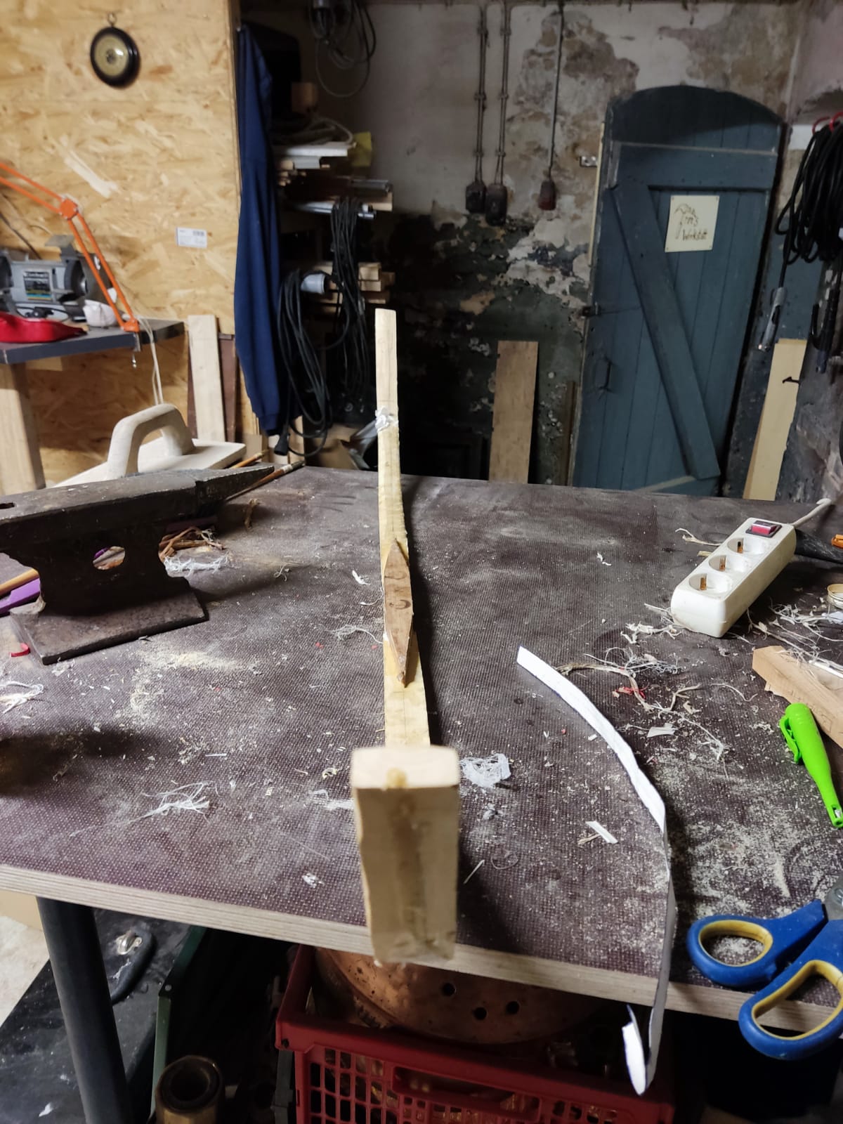

So. jetzt mal zu den Fortschritten. Der Kern ist verleimt und das Horn ist aufgeklebt.
Der fertige Kern:

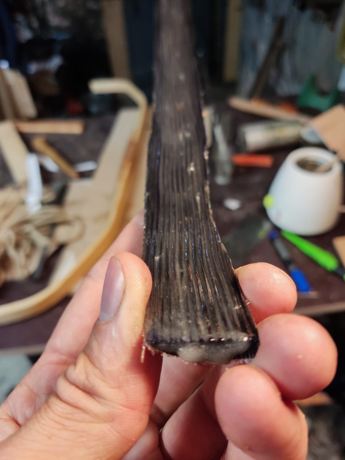

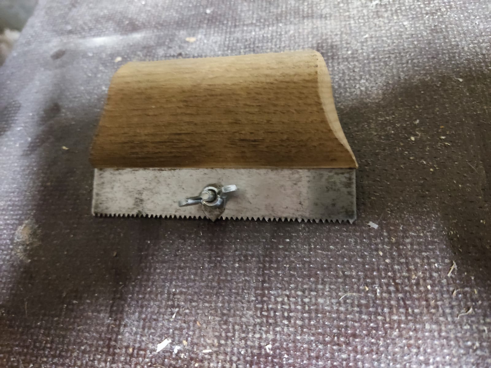

Zum aufleimen des Horns habe ich mir einen Zahnschaber grob nach der Idee von Karpowicz gebaut mit vorstehendem Führungszahn
Das ausschaben der zueinander passenden Rillen hat auch ganz wunderbar geklappt.
