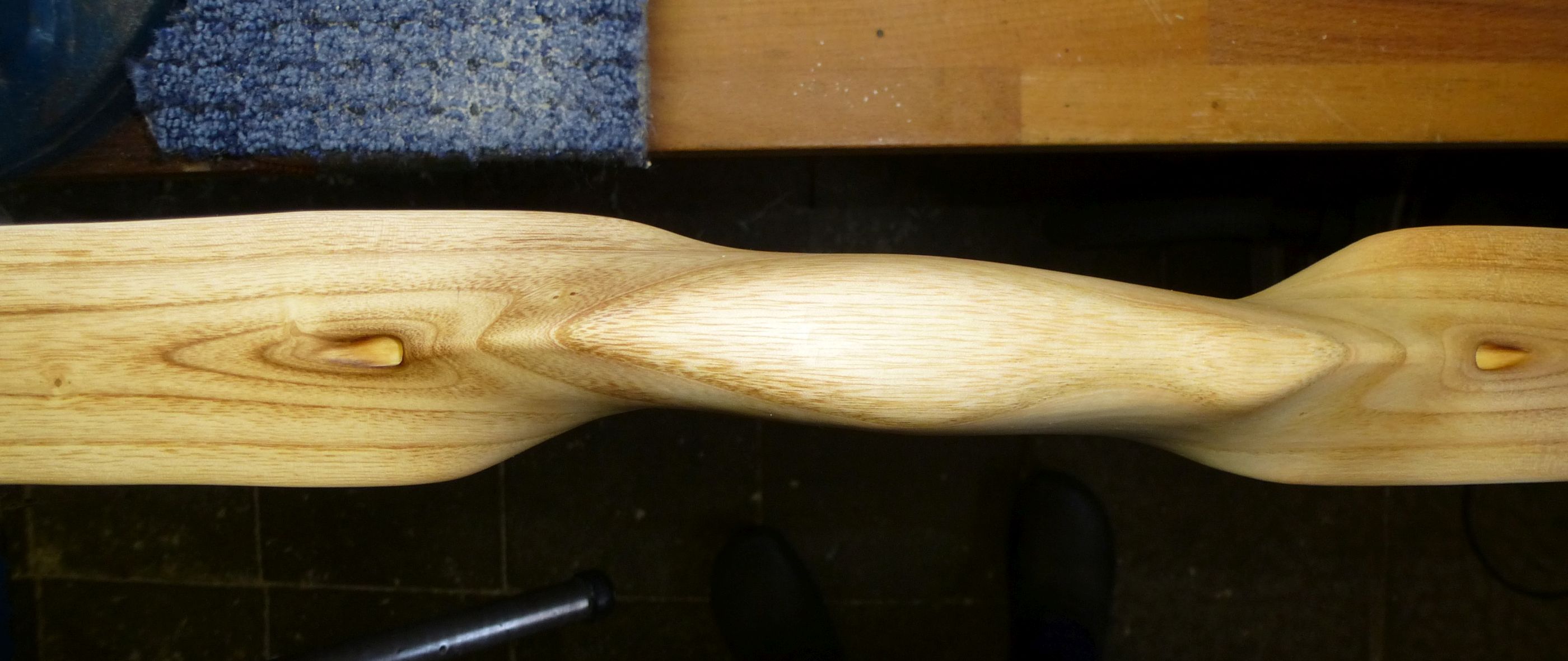

Servus MrCanister,
ich weiß jetzt nicht was du genau meinst bei dem Griff ...
- der erste Vorteil wäre, dass man den Bogen da anfassen kann ::)
- wenn du die Z-Form meinst, das ist weil die Sehne zu weit rechts verläuft und ich damit die Sehnenlage ausgleichen kann
- wenn du die geschwungene Form der Griffpartie meinst, das ist an meine Hand angepasst und soll optisch gefällig wirken

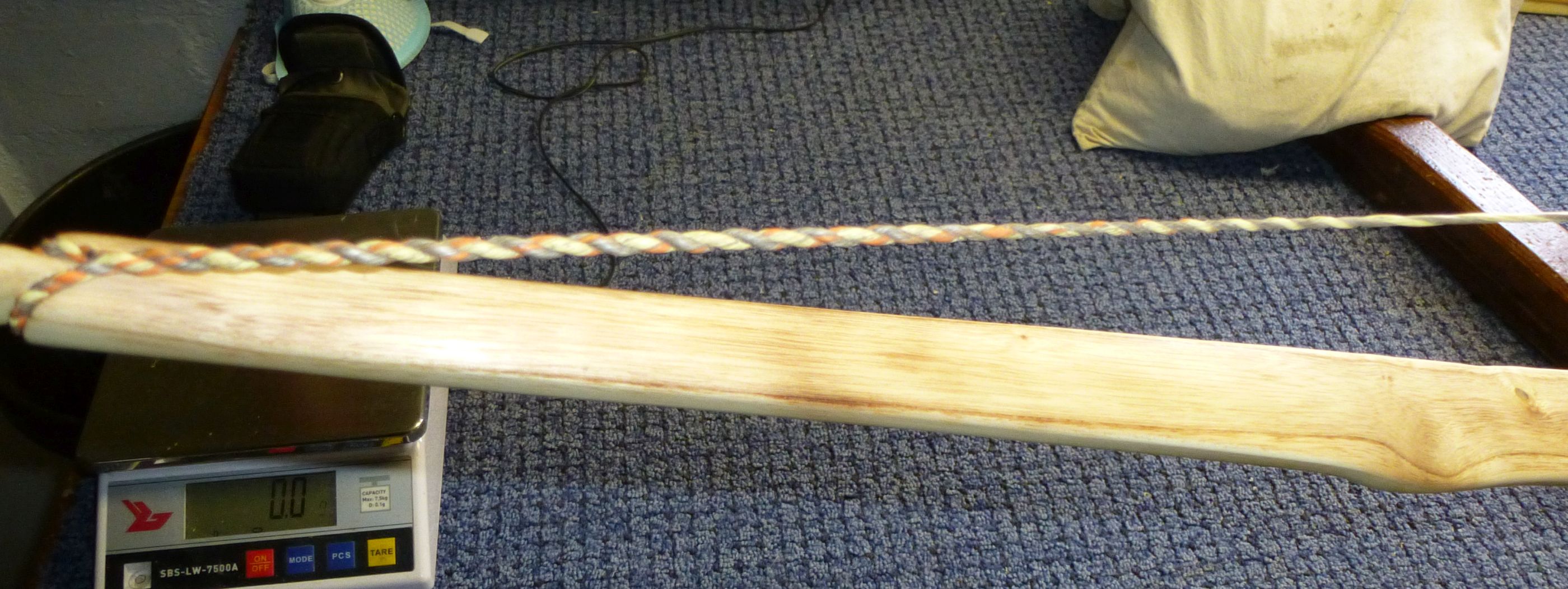

Heute hab ich ein wenig weitergemacht. Esche 1 muss noch weiter trocknen, aber Esche 2 scheint quasi trocken zu sein. Mit Ziehmesser, Ziehklinge und selbst gebasteltem Abstandsmesser hab ich die Wurmarmdicke von Esche 2 so pi mal Daumen in der Dicke Richtung Tip reduziert. Dabei habe ich dass dünne Ende als Maß genommen um nicht unter 30lb zu kommen. Danach hab ich noch die Stiftnocken geschnitzt.

Dann hab ich den Bogen auf 5cm Standhöhe aufgespannt. (Entschuldigt die schlechte Qualität aus einem Clip)
Standhöhe
Standhöhe
An einigen Stellen hab ich dann in der Wurfarmdicke nachgearbeitet, damit der Bogen symmetrischer wird. Dabei ist teilweise ein leichtes HLD entstanden, weil ich wegen der Astansätze an den Seiten nichts mehr wegnehmen wollte / konnte.
leichtes HLD
leichtes HLD
Bis jetzt bin ich beim tillern bis 16 Zoll gegangen und hatte dabei 25 lb. Demnach käme ich bei max. 40lb aus wenn er hält.
Gewicht ist zur Zeit 630g.
25@16
25@16
Rechts (oWA) sieht noch steifer aus, hat aber auch einen leichten Reflex. Morgen mach ich weiter. Vielleicht schaffe ich es ja noch in die 3 Wochen Variante :)

Esche2 ist trocken und soweit fertig getillert. Der Reflex ist beim tillern allerdings verschwunden.
hier noch reflex
hier noch reflex
jetzt nicht mehr
jetzt nicht mehr
Allerdings hat er gerade mal 32@28 und wiegt noch fast 600g. Wenn er nicht die ganzen Aststellen im uWA hätte, würde ich bei 182cm NtN eine Kürzung in Betracht ziehen.
Standhöhe 15cm.
Standhöhe 15cm.
Das Holz scheint nicht so dolle zu sein.
Esche1 ist auch trocken und hat schon die ersten Durchgänge auf dem Tillerbaum hinter sich. Da scheinen sich die Erfahrungen mit Esche2 zu bestätigen: Bei knapp 1000g bekomme ich 42@22 bei bogenlanger Sehne (also noch keine Standhöhe). Ich hatte mit mehr gerechnet. Und der Reflex ist quasi auch weg. Ich werde mal versuchen ob ich mit rösten ein wenig mehr raushole. Das Ding ist noch viel zu schwer für so wenig lb.

Esche1 hab ich jetzt auch soweit fertig getillert. Um ein wenig mehr rauszuholen hab ich noch ne Stunde mit Heisluft getoastet.
Heute darf er ruhen und morgen werde ich den Tiller nochmal checken und dann kommt die Präsi.
WA-Toast
WA-Toast
Griff-Toast
Griff-Toast
