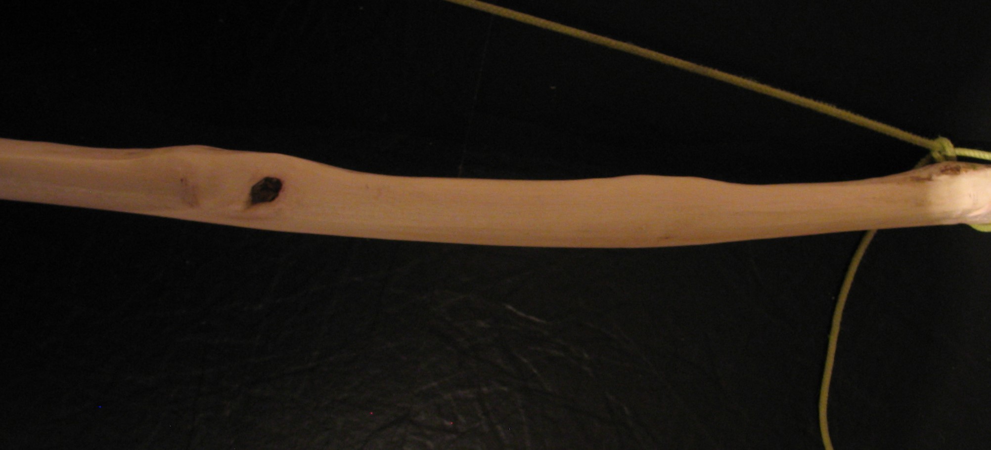

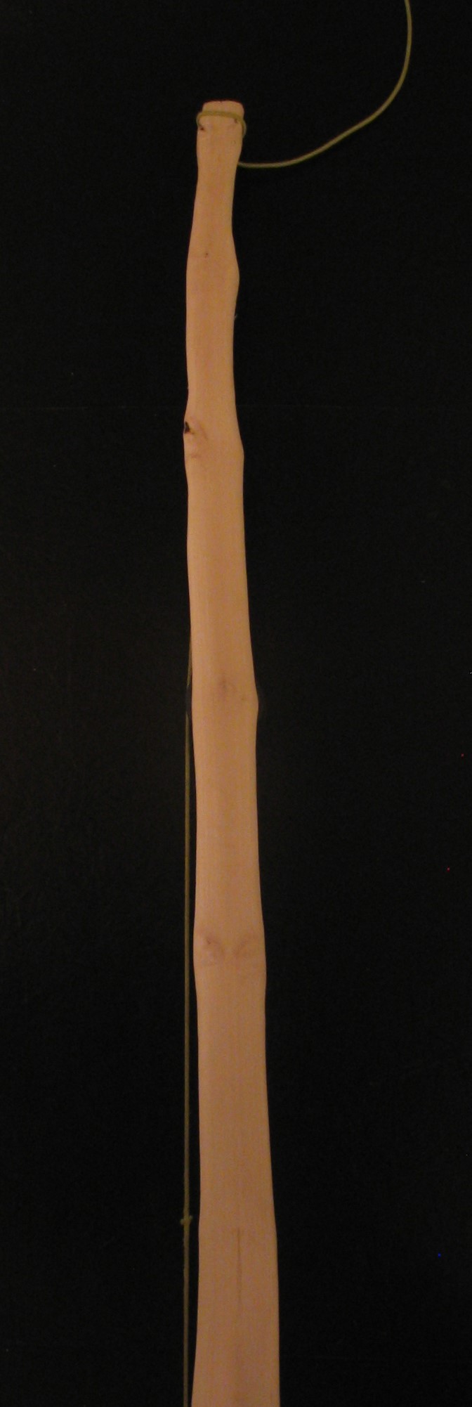

Hallo Kemoauc , ich habe es mit dem Dampfreiniger probiert , ca.15 -20 min 98°heißer Dampf und danach eingespannt, Schauen wir mal ob es den gewünschten Erfolg bringt . Es waren ja nur 3,5 -4,0 cm auf die ganze Länge von163 cm .Bilder kommen , wenn es geklappt hat.

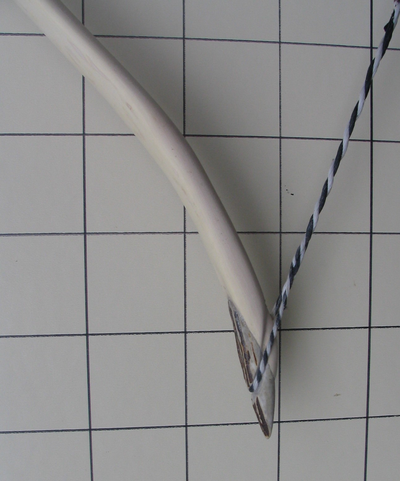

Drittes; Untere Nock mit Geweihauflage
Viertes; Obere Nock mit Geweihauflage

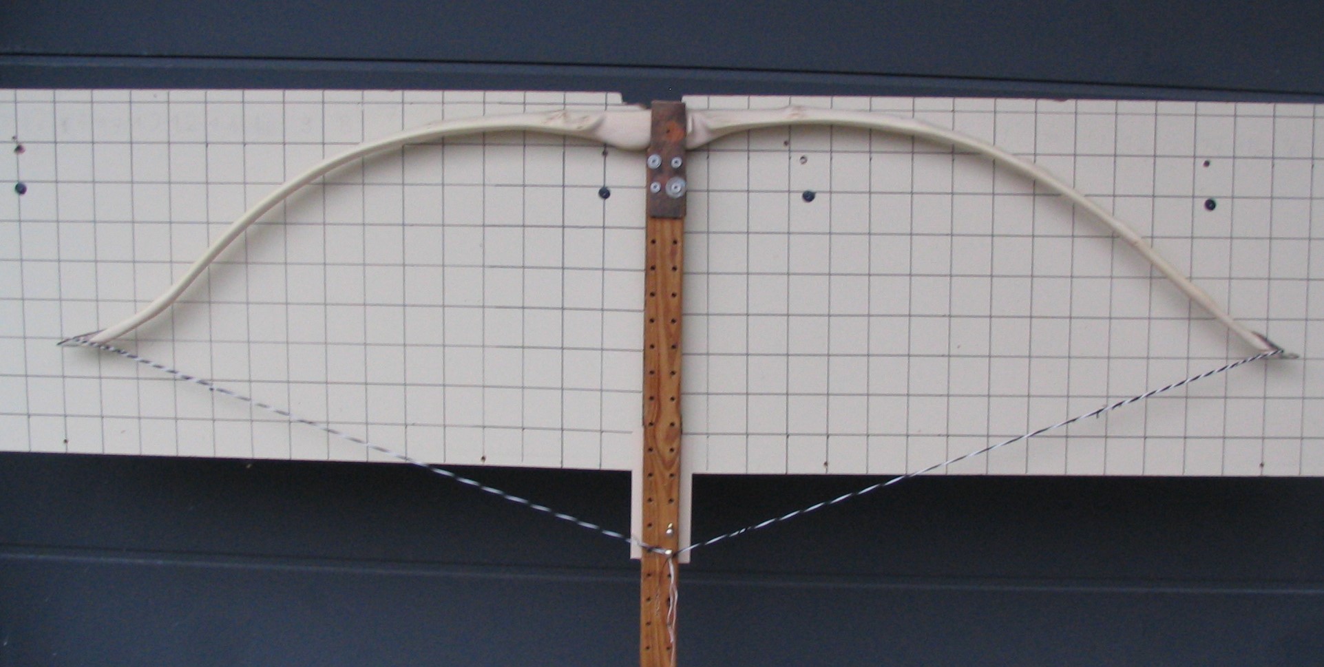

Fünftes; Bogen bei ca. 55 cm Auszug

Ach ja die kleine Faulstelle vom Anfang konnte ich ganz runterarbeiten , und der Totast am oberen Wurfarm konnte ich auch so weit rausarbeiten , daß sie nicht mehr relevant ist. Man sieht nur noch ein kleines Löchlein. Die Auflagen für die Nocken habe ich aus Rehgeweih gemacht und mit wasserfestem Holzleim drauf geleimt. Sehnenlage ist leicht nach links versetzt, was aber nicht weiter schlimm ist da ja die Pfeilauflage auch links am Bogen ist. Bin momentan bei ca. 55 cm Auszug und 40 bis 45lb' s und einem Gewicht von ziemlich genau 700 g,

Hallo kleiner Fuchs,
ich klebe meine Nocken immer mit Epoxid. Mit Holzleim klebe ich nur Holz auf Holz.
Die Nockenkerben solltest noch nacharbeiten, sodass die Sehne im Auszug nicht an Kannten schabt.
Das schont sie Sehne und vermeidet Geräusche beim Schießen.

Die Sehnenkerbe muß natürlich noch nachgearbeitet werden aber bin noch nicht dazu gekommen

Die Overlays halten mit Holzleim?
Ich hätte da Eulenkleber genommen, bin immer vorsichtig, wenn die Overlays runtergehen beim Schiessen ist das nicht gut.

Overlays halten mit Holzleim, Habe ich schon immer so gemacht. Nur einmal ist mir bis jetzt einer runter gegangen als mir der Bogen aus der Hand flog und genau mit der Spitze auf dem Steinboden aufschlug,

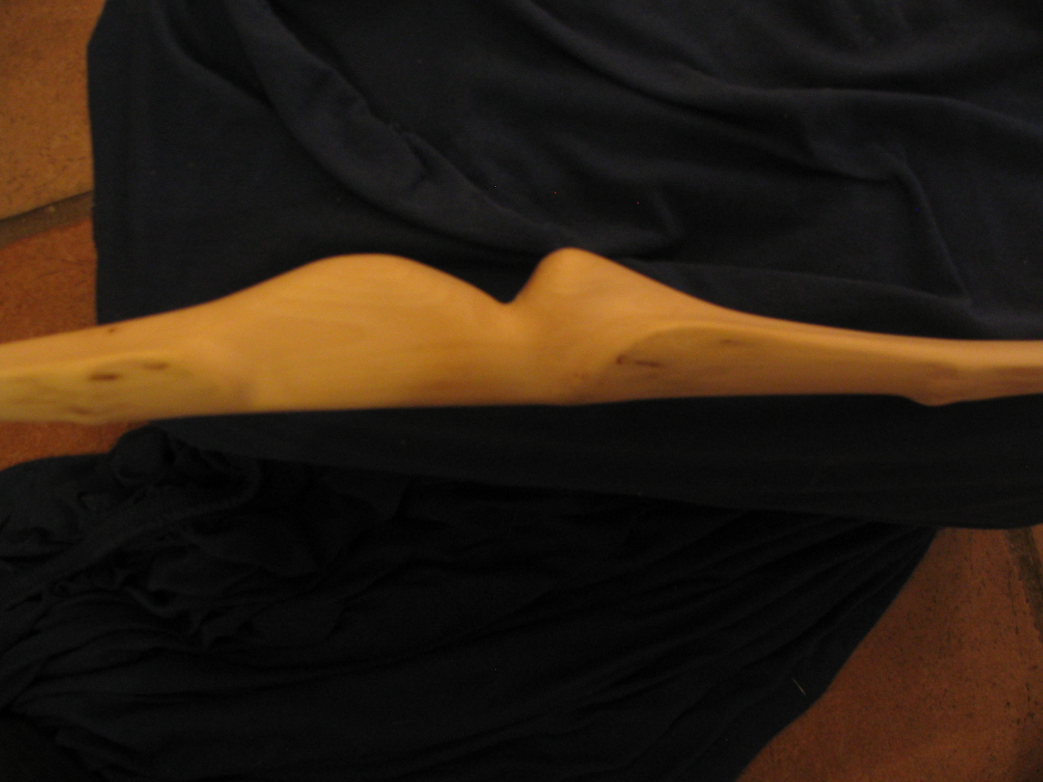

Der Totast am oberen WA
am Anfang
der Totast nach der Bearbeitung nur noch eine Delle

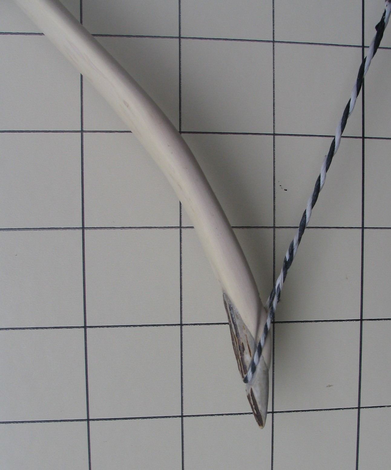

die obere Nock mit Overlay
obere Wurfarm im Auszug
untere Wurfarm im Auszug
Die untere Nock mit Overlay
