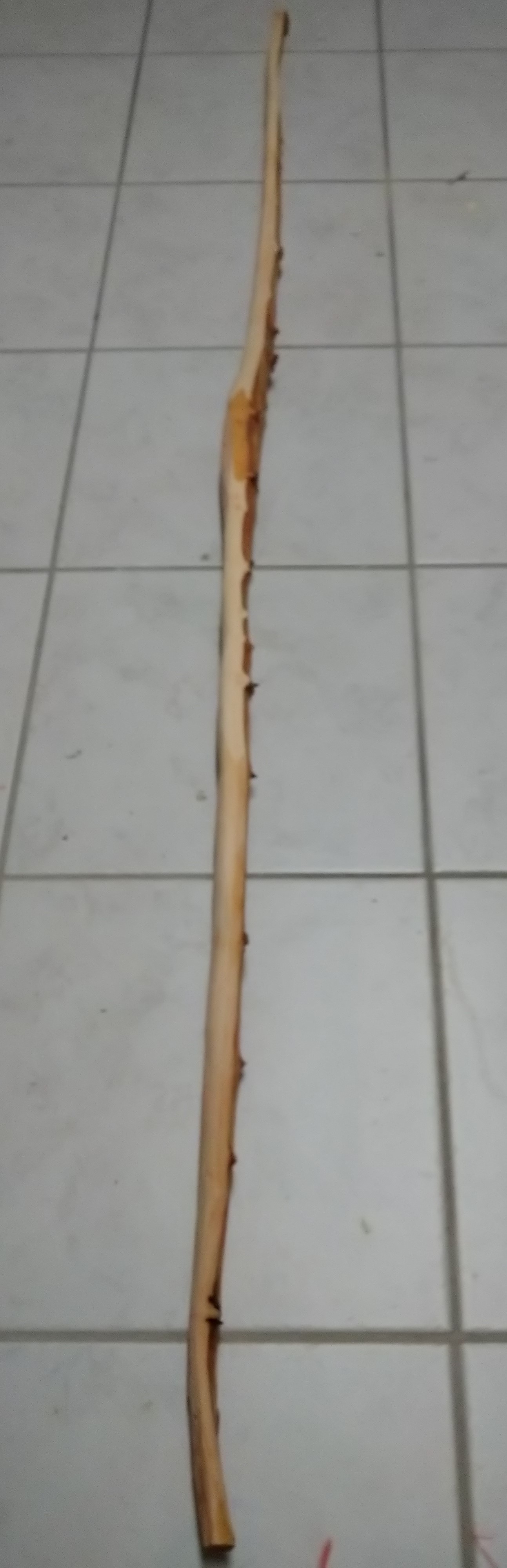

Re: Saplingbow 13, Burgunder12, 2x Pfaffenhütchen, Weißdorn
Der Weißdorn vor dem Einschießen. Er hat einen guten Eindruck gemacht!
Jetzt muss er nur noch an den Tips und dem Griff schmäler werden.
Finish und Präsentation folgen!
Den Pfaffen habe ich leider eschrottet. Am Dienstag habe ich den einen WA im FA mit Hitze (An der dunklen Stelle) gedreht.
Heute beim Aufspannen war ich mit der Sehnenlage noch nicht zufrieden und habe den Vorgang, links, neben der dunklen Stelle wiederholt.
Leider wollte ich zu viel! Der Bogen war sehr vielversprechend! Es wir nicht mein letzter Bogen aus Pfaffenhütchen sein!
Weißdorn fertig gemacht für die Fotos!
Alles fotografiert und dann festgestellt das ich einen Pfeil für das Auszugsfoto brauche und dann nochmal ausgezogen.
Ich könnte gerade kotzen!
Geiles Foto - sowas braucht man als Bogenbauer in seiner Sammlung.
