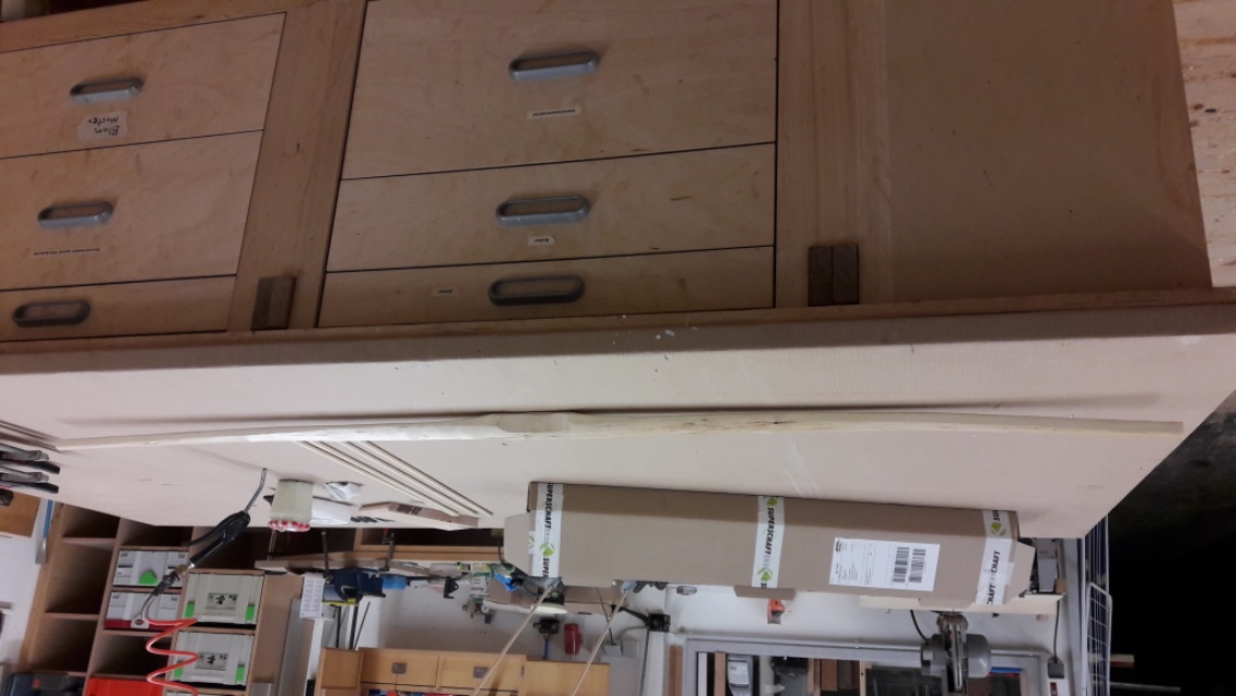

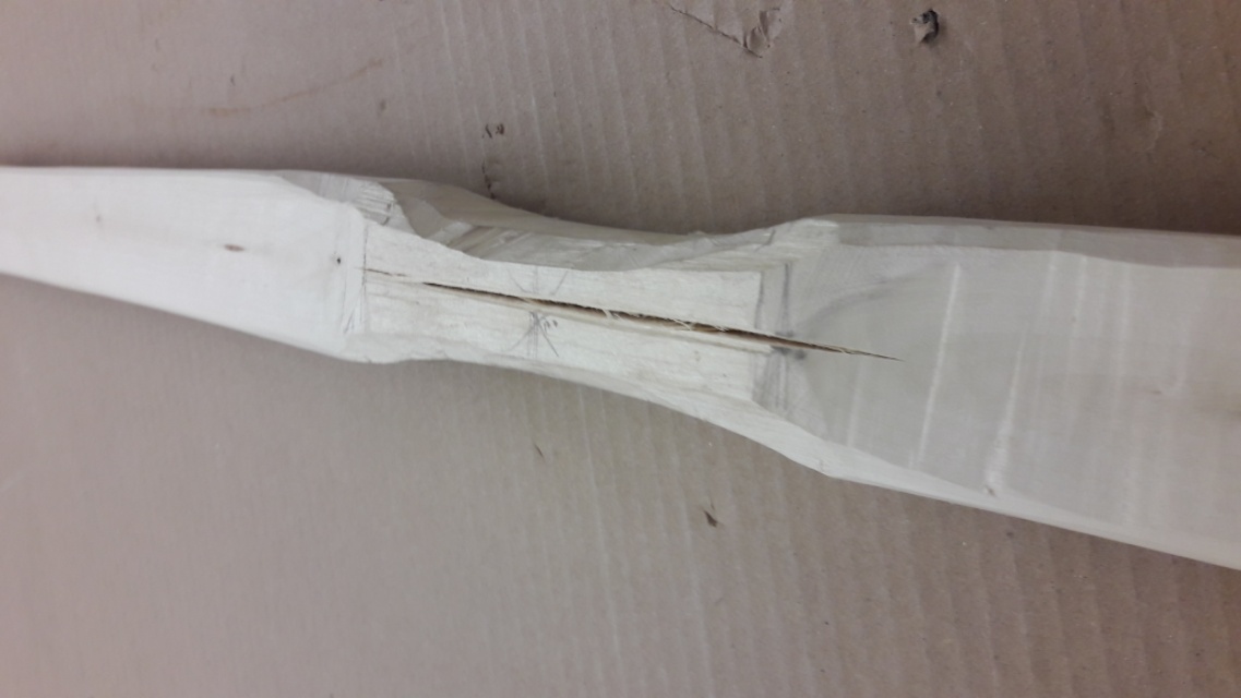

So weiter geht's. Der Bogen aus dem dünneren Stämmchen (Ich nenn ihn jetzt mal Bogen 1)verliert etwa 1g Gewicht pro Tag. Leider ist er im Griffbereich noch weiter gerissen. Da werde ich wohl etwas einleimen müssen. Ich hab ihn jetzt mal gekürzt und etwas verschlankt. Nächste Woche geht es dann weiter. Ich hab glücklicherweise die nächsten zwei Wochen online Berufsschule. Da hab ich vieel Zeit.

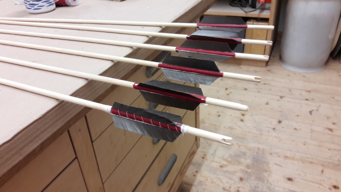

Und weil ich am Ende ja auch schießen möchte gibt's auch nen Satz Pfeile dazu

Hi,Reni,
den Riss seh ich als eher unproblematisch an. Wart mal noch ein paar tage,obs da noch mehr reisst. Ich denk mal, etwas Epoxi und ein bißchen Furnier tuts da. (zum reinleimen)
Die Federform deiner Pfeile gefällt mir: schnipp-schnapp und das tut's
Bin halt etwas steinzeitlich und das läuft mir rein
Grüßle,
Ps: ein paar Windungen Garn mit etwas Leim unterhalb der Nock sind nie verkehrt...
Grüßle,

Servus, ich finde es auch ganz schick wenn man den Spalt im Griff so offen lässt, wenn es beim Schießen nicht stört dann muss da auch nichts rein, farblich abheben kann man auch etwas Beize reingeben.

Danke. Der Riss hat sich nicht weiter vergrößert und macht keine Probleme. Jetzt fängt der schöne Teil an. Die Enden lasse ich erst mal etwas steifer, da ich die noch flippen will. Ich bringe ihn jetzt erst mal auf Standhöhe und dann wird gebogen.

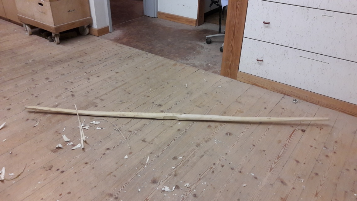

So Biegeaktion geglückt.
Ich lass mal die Bilder sprechen. Ist nicht 100% gleichmäßig, aber ich bin zufrieden.

Re: Saplingbow 13, reni.n, Hasel
Bilder sagen halt immer mehr wie Worte
Sieht gut aus
Sieht gut aus
100% brauchts auch garnicht zu sein bei nem Flip,deine sehen jedenfalls besser aus als meine Flipversuche mit Hasel.Bei mir waren es mit Hasel so ca 20% selbstfabriziertes Gummiholz. Ich hatte mehr Glück mit anderen Hölzern,Hasel such ich persönlich lieber einfach so aus,das da schon natürliche Flips drin sind.
