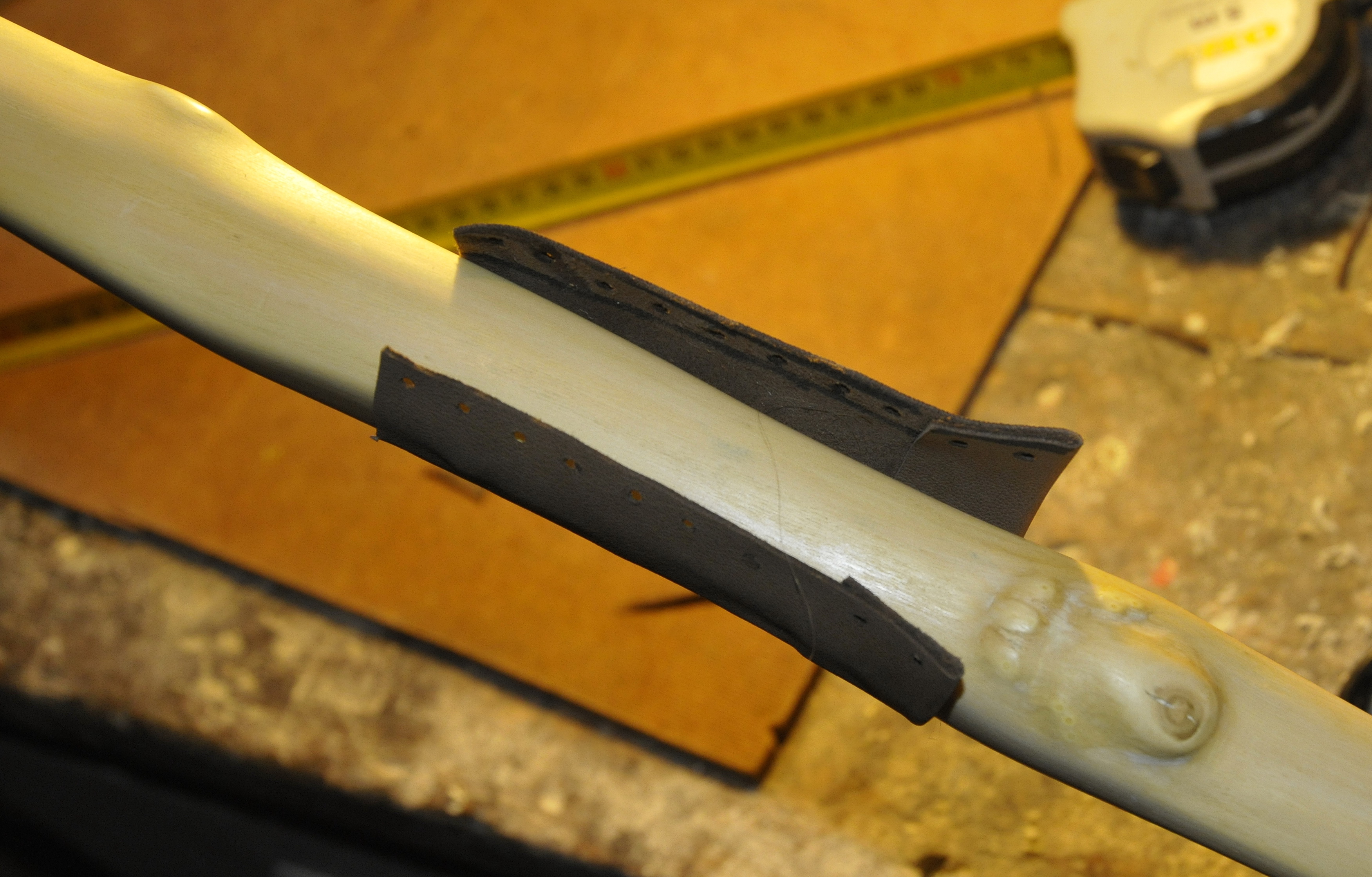

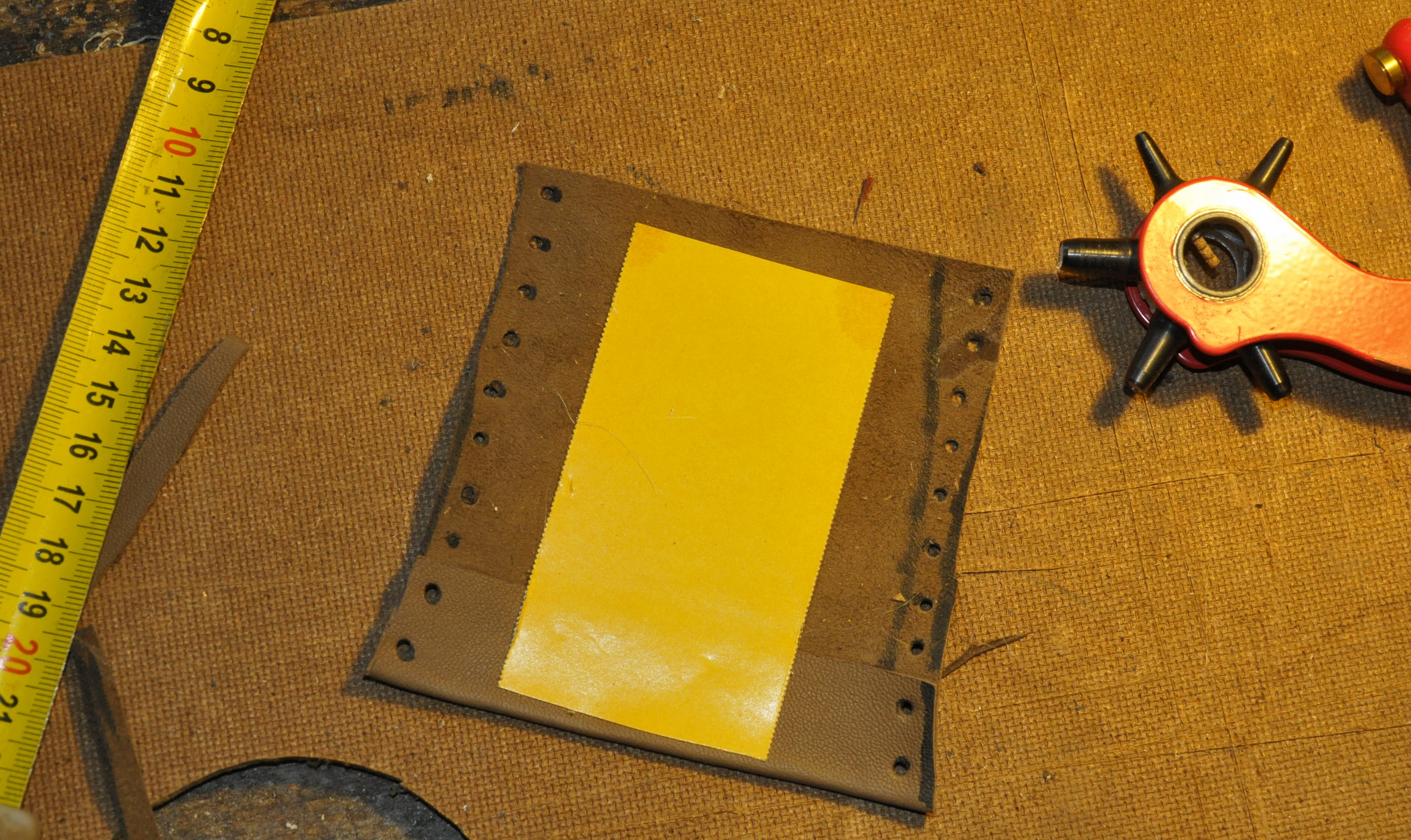

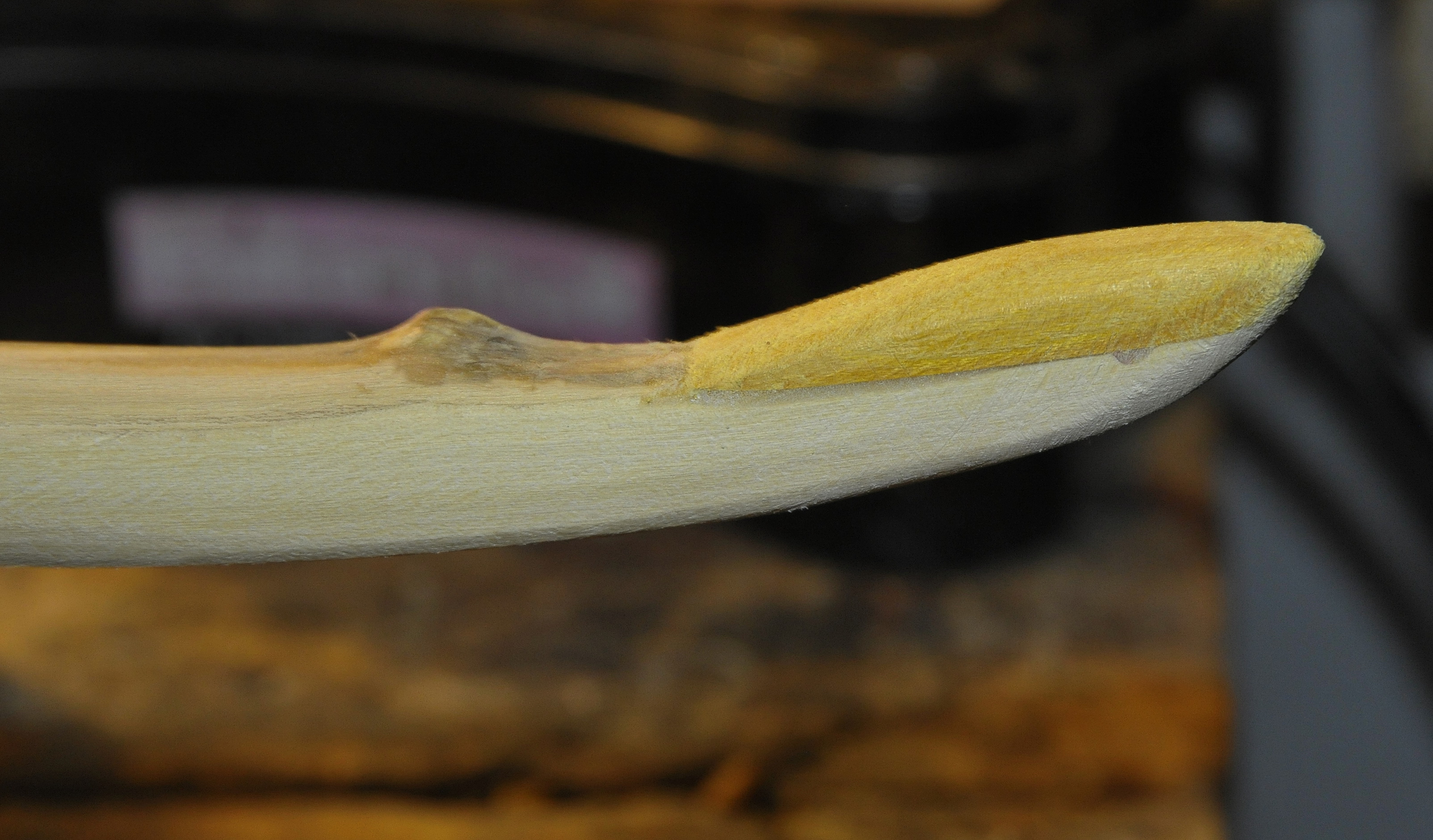

Update zum Holler, der ist jetzt fertig da ich am WE im Dienst bin und keine Zeit mehr habe, Fotos werden morgen gemacht hoffe Wetter ist sonnig.
Gewicht hat er nach der Kürzungsorgie die wir gemeinsam durchgemacht haben jetzt nur mehr 400g mit Griffleder.
Länge ist 150 cm NzN. Die Overlays sind auch fertig und ein rasches finish mit Schellack hat er auch erhalten.
Das Zuggewicht ist leider nur 35# bei 27", es war halt nicht mehr Material vorhanden, der dünne Sapling 3,5 cm hat halt nicht mehr hergegeben, der Markkanal ist noch im ganzen fertigen Bogen erhalten geblieben, daher hab ich ein HL Design versucht.
Die Overlays sind aus Osage.
Die ersten Pfeile hat er ganz flott geworfen auf Holler ist halt Verlass, Risse am Bauch hat er auch keine.
Präsentation https://fletchers-corner.de/posting.php ... 1&p=573739
noch mehr geraspelt
noch mehr geraspelt
etwas geraspelt
etwas geraspelt
Overlays aus Osage mit Eulenkleber draufg.

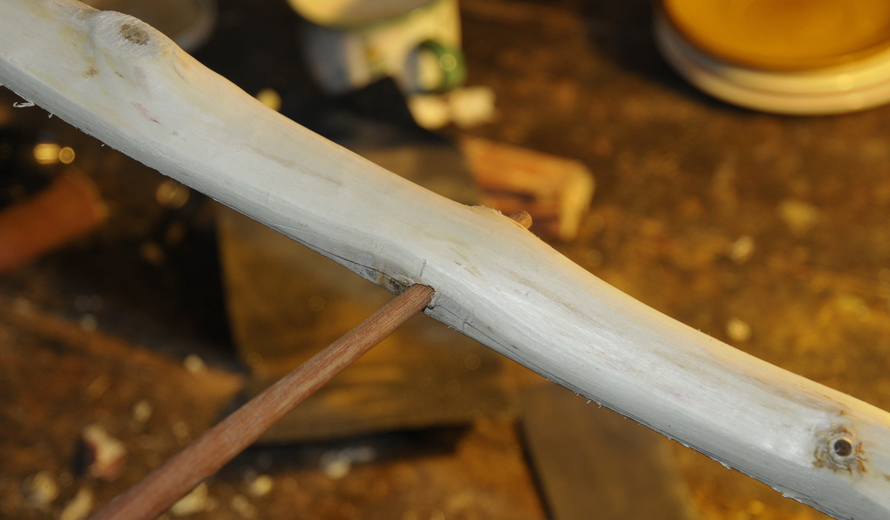

Totast ausgebohrt und mit Epoxy/Sägespänegemisch gefüllt. Auf einer Seite mit Klebeband verschlossen, mit HLP erwärmt und dann das Gemisch reinlaufen lassen, sollte halten.
Astloch ausgebohrt
Astloch ausgebohrt

Der Ast muß ja mal komisch gewachsen sein, hättest du nicht gleich ein Stück von dem Rundholz
einleimen können? Mühle
Beiträge: 6212
Hat gedankt: 71 Mal
Hat Dank erhalten: 220 Mal
Re: Saplingbow 13, schnabelkanne, Traubenkirsche, Holler
Mühle hat geschrieben: 30.01.2021, 21:43 hättest du nicht gleich ein Stück von dem Rundholz
Wollte ich zuerst auch, ist aber ein anderes Holz (Birne), bin mir nicht sicher ob das gut ist verschiedene Holzarten zu verwenden.
Mit Sägespänen der Traubenkirsche und Epoxy habe ich mehr Vertrauen, meist bricht der Bogen ganz wo anders. ;D

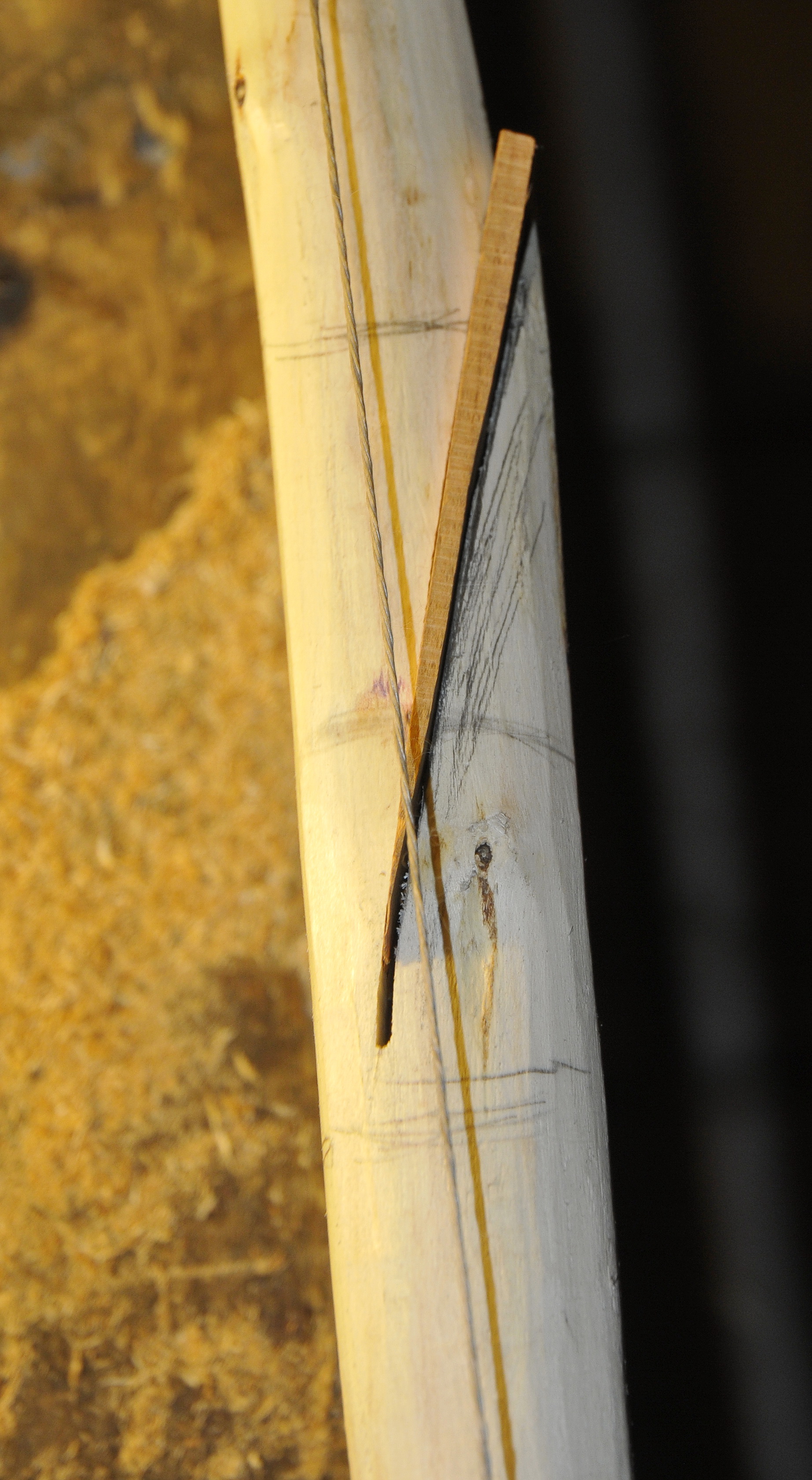

Meine gute gerade Traubenkirsche leidet auch an einer Sehnenschieflage, dämpfen wollte ich nicht also mit der Säge geschnitten, ist echt komisch den Bogen schräg einzusägen, tut weh. Einen dünnen Keil geschnitzt und mit Epoxy rein, hoffe es wird besser.
Sehnenkorrektur nach Micha Wolf "Wolfscher Keil"
