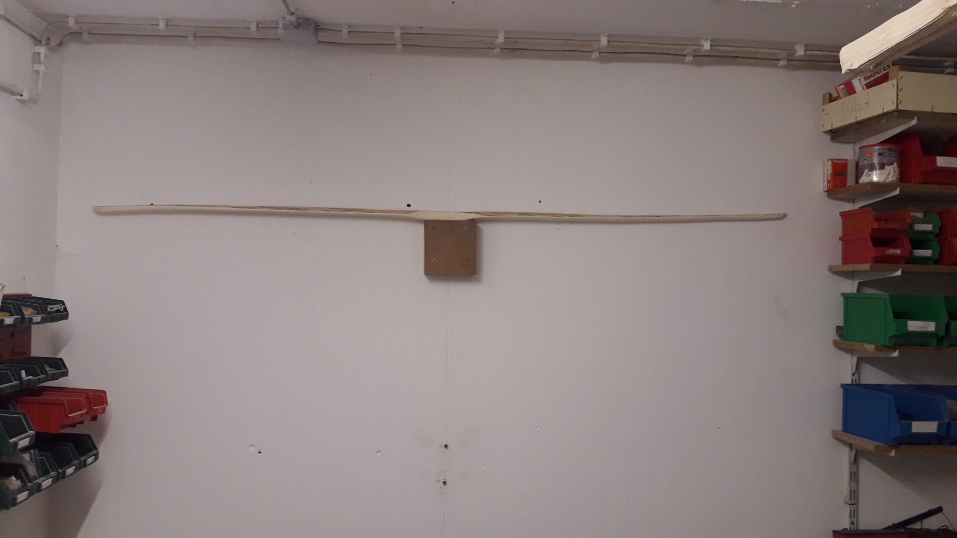

Beim letzten Bild ist der Bogen aber andersherum aufgelegt?
- MrCanister123 (✝)
- Beiträge: 1617
- Hat gedankt: 67 Mal
- Hat Dank erhalten: 121 Mal
Re: Saplingbow 13, MrCanister, Hartriegel, Hasel
Da hast natürlich Recht

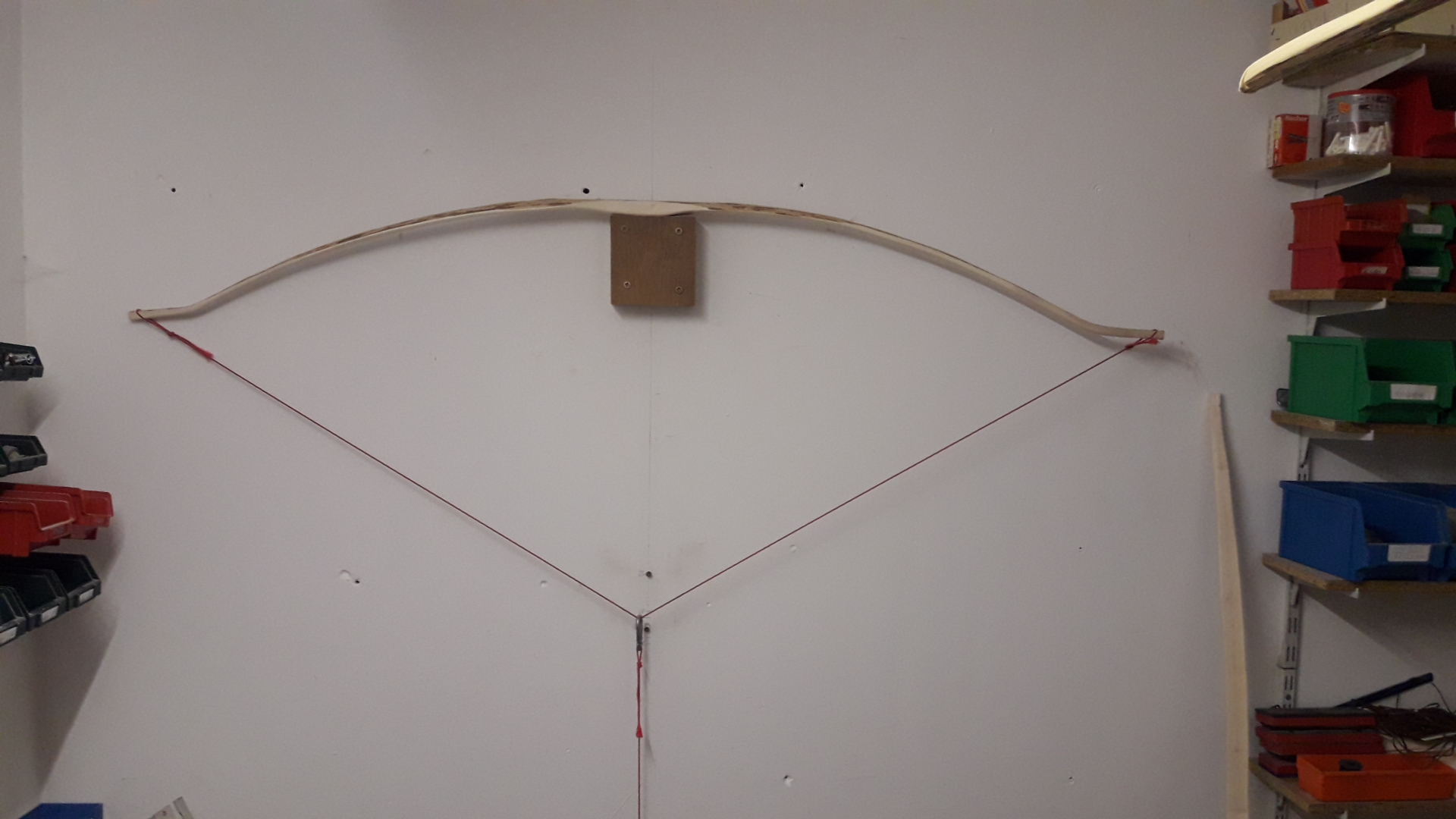

Sodele.. 2. Tag beim Saplingtiller..
Bin ein bisschen am hirnen..
Sind jetzt momentan 40#bei 25"
Die WA biegen sich gleichmäßig.. ist nur optisch schwer zu sehen da der rechte WA auf dem Bild der reflexe ist..
sieht dadurch halt auch echt so aus als ob der rechte WA in der Mitte steif ist...

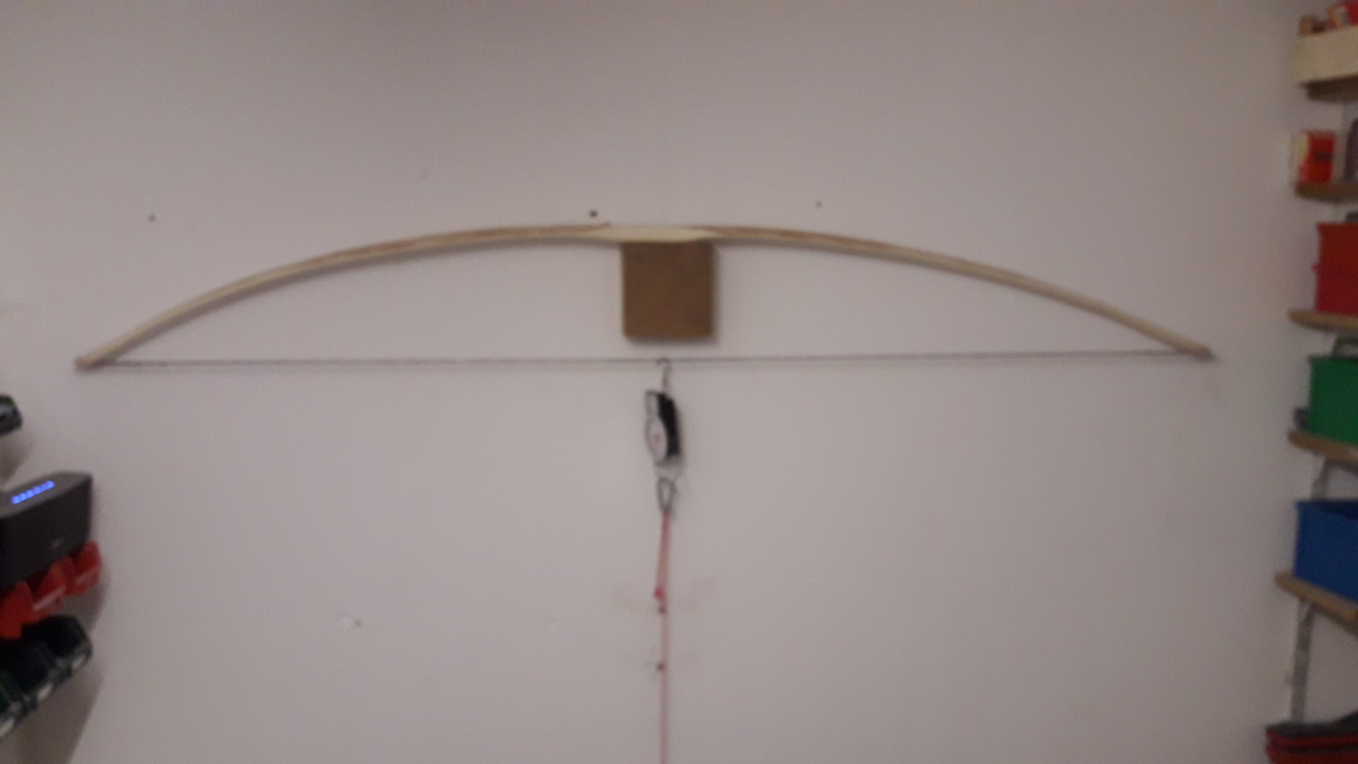

Also wenn man die Breite deiner dunkelbraunen Auflagefläche als Maßstab nimmt, würde ich sagen links vom Tip etwa 1,5mal diese Länge weg ist eine Stelle, da biegt er etwas zu viel. Und rechts vor dem Tip ist er etwas länger steif als er sein sollte, das sieht länger aus als die üblichen 10 bis 15 cm.
Edith: rechts direkt nach Fadeout auch etwas zuviel Biegung
Viele Grüße, Uranus
Viele Grüße, Uranus
Hier sieht mans, dass er rechts immer noch mehr deflex ist als der linke WA
@Uranus: ja schon gesehen, die Stelle war als nächstes dran;)

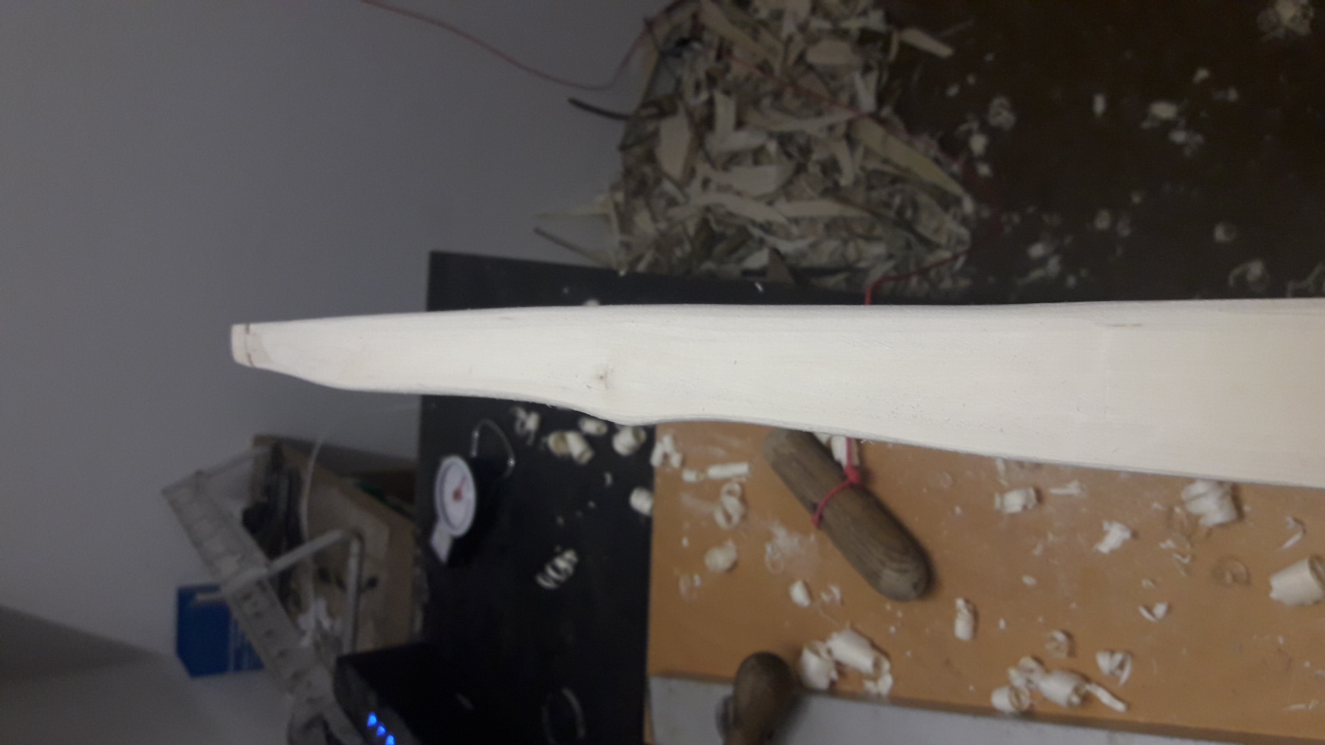

Sodele mit dem Hasel bin ich soweit fertig.(zumindest mitm tillern.
Mach noch n bissches was an dem Reflexen WA (rechts)
Aber nur bissl
Bin jetzt bei 48# bei 28" angekommen
Aber nur bissl

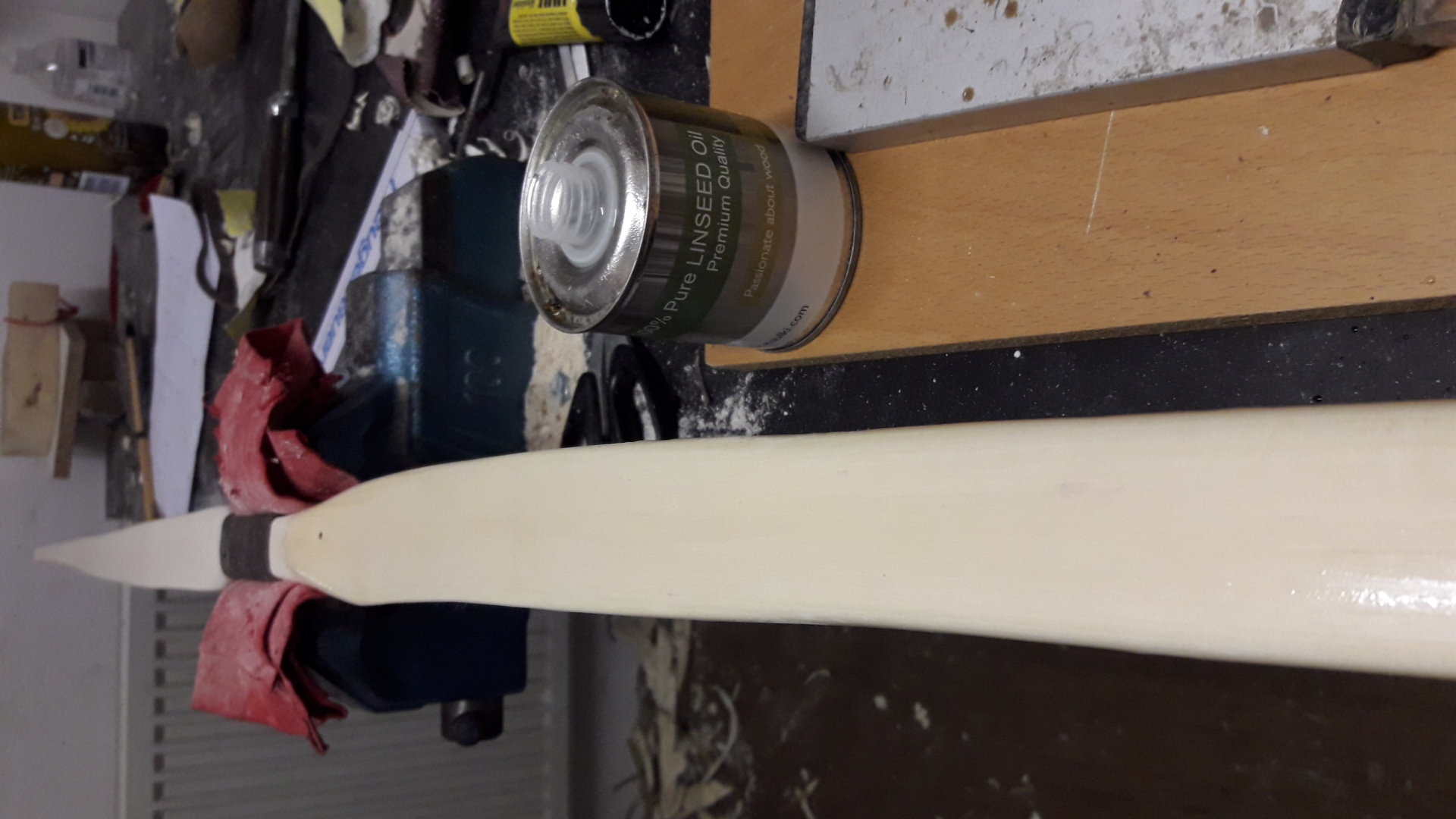

Sodele, beim Hasel kommt das Finish mit 2x Leinöl

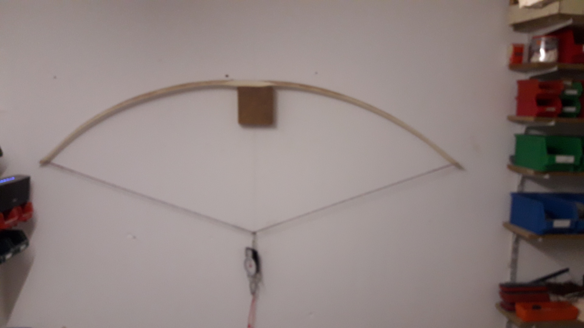

Jetzt bin ich am hirnen. Entweder ich wag mich an den zurechtgebogenen Hartriegel
Oder ich mach noch den 2. Hasel fertig dem ich die Recourves vor einer Woche reingebogen hab
Tendiere eher zu dem Hasel weil ich glaub dass der Hartriegel nicht stärker wie 30# wird.. außer ich kürz ihn noch ein bissle.. mhmmmmmmm schweeeer
Wie dick und wie lang ist der Hartriegel noch?MrCanister123 hat geschrieben: ↑22.01.2021, 20:37 ich glaub dass der Hartriegel nicht stärker wie 30# wird.. außer ich kürz ihn noch ein bissle.. mhmmmmmmm schweeeer
@fatz ca 160..
Rechter WA mittig ziemlich steif
Die Dicke waere das Interessantere gewesen
@fatz: sorry das "dick" hab ich übersehen. Nicht arg dick.. vllt 2cm
So.. Feierabend den Recourvehasel hab ich soweit durch.. mach morgen weiter
2cm sind nimmer arg viel, wenn da noch was runter muss. Als Endmaß bist da mit Hartriegel in der Länge bei ca 40# rumMrCanister123 hat geschrieben: ↑22.01.2021, 23:16 @fatz: sorry das "dick" hab ich übersehen. Nicht arg dick.. vllt 2cm
2cm in Bogenmitte oder 2cm in WA-Mitte?
Bei 160cm Länge und 2cm dick in Bogenmitte (mitbiegend) hat Fatz eine ziemlich gute Peilung geliefert.
Sind es aber 2cm Dicke Mitte-WAs,dann siehts eher nach nem kurzen Brachial-Boliden >70# aus.
Sollte es in Bogenmitte sein und sie biegt mit,kannst du auch einfach 3-4mm Hartriegel da aufleimen,dann biegt sich da garnix mehr. Allerdings verringert sich dadurch der Auszug.
Choose Your Poison.
Eine Alternative wäre,den äußeren Bereich (von den Tips aus 15-20cm) durch aufleimen von 1-2mm Hartriegel zu versteifen und die gesamte Biegung im Mittelteil stattfinden zu lassen.
