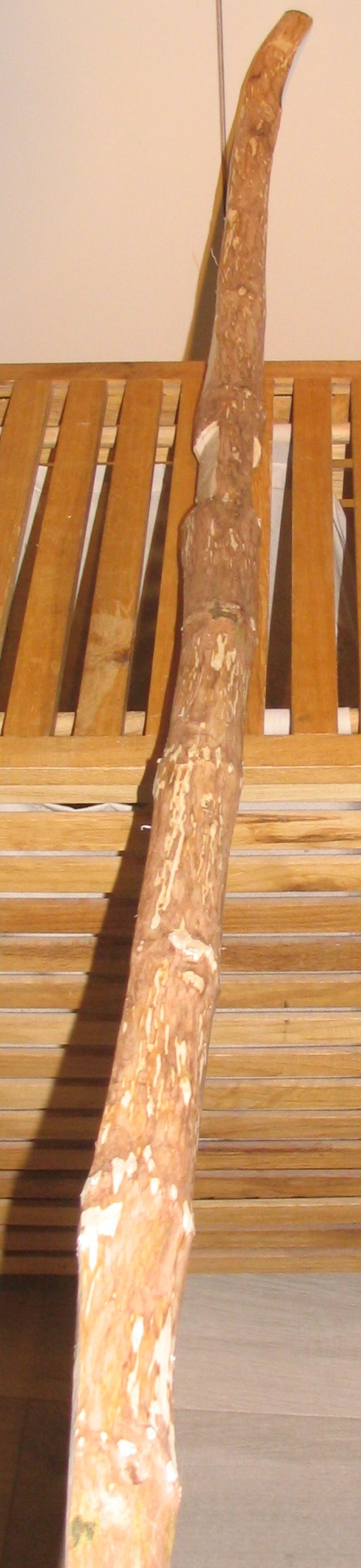

Hallo allerseits. Ich habe etwas länger pausiert ,aber ich hoffe es klappt noch mit dem Bogenbau. Ich habe am 3.1.21 beim Gassi gehen mit meinem Hund ein Hartriegelstämmchen gefunden, dieses ist mir einfach Nachhause nachgelaufen .Wie gesagt ich habe ihn nicht selbst geerntet, aber ich hoffe das ich trotzdem mitmachen darf. Er muss zwischen den Feiertagen abgesägt worden sein, dass Stämmchen hat 2 Astgabeln eine unten und eine oben und dazwischen noch einige Astknoten. Zwischen den Gabeln misst er ca.154cm ,im Durchmesser hat er 6cm.Ich habe die Astgabeln mit einbezogen und verwende sie als Recurve. Bin dann bei 163cm. Entschuldigt bitte, dass ich erst jetzt angefangen habe zu posten. Ich hatte Probleme die Bilder von meinem Handy ,ins Forum zu stellen . In zwischen habe ich schon einmal die Rinde runter, die Wurfarme grob rausgearbeitet und den Griff etwas bearbeitet. Bis jetzt verwendetes Werkzeug: Säge, Ziehmesser und Ziehklinge. Ich hoffe, dass ich euch bald bessere Bilder zeigen kann. Entschuldigt, dass die ersten Bilder etwas durcheinander sind. Computer ist nicht mein Ding

Hallo ich habe mal bisschen weiter gemacht ,und noch ein paar Bilder

Bin mal gespannt ob ich den Bogen zu einem Auszug von 27zoll bringen kann, da er doch recht kurz ist. evtel. noch etwas einfallen lassen. Vielleicht etwas mit Geweihspitzen. Oder hat einer von euch eine gute Idee?

Servus, der Hartriegel hat eine interessante Form bin schon gespannt was draus wird.
Griffform ausarbeiten ist besser wenn man es später macht auf Standhöhe, dann kann man bei Sehnenschieflage noch etwas gegensteuern, auf jeden Fall die Kanten Griff fade out noch abrunden.
Hast du den Stave schon mal gewogen, so kann man am besten feststellen ob er schon trocken ist (kein Gewichtsverlust).

Ich hätte den Griffbereich auch noch nicht so sehr ausgearbeitet. Unregelmäßigkeiten in der Holzstärke können
zu unregelmäßigen trocknen führen, sprich Verdrehungen. Vielleicht hast du ja Glück.

Habe ihn gerade gewogen . ER wiegt 1170g, Schauen wir was er macht. Glaube ich nicht, dass er sich noch verdreht . der war schon so krumm . Gerade wäre ja einfach und einfach kann ja fast jeder . Muss ihn mit höchster Warscheinlichkeit mit Hitze am Griff und am unteren Wurfarm richten. Aber danke für die Tipps

Servus, Hartriegel mit Dampf oder HLP biegen soll nicht dauerhaft halten, kennst du schon den Wolfschen Keil (Micha Wolf).

Geht auch ned. Da musst schon ein bissl mehr Waerme auffahren. Aber iwie scheint das jeder selber ausprobieren zu muessen.schnabelkanne hat geschrieben: ↑10.01.2021, 21:58Hartriegel mit Dampf ... biegen soll nicht dauerhaft halten
HLP und Oel geht manchmal. Aber nur wenn das Holz schoen braun wird.

Fass es mit Wasserdampf bei Hartriegel nicht funktionier wusste ich. Aber mit der HLP und einem Gasbrenner hatte ich schon Erfolge. Gibt halt ein Karakterbogen

Mir flog letztes Jahr ein Hartriegel auseinander, der mit hlp gerichtet war. Das eigentliche Richten funktionierte, aber das Holz nahm es nach 200 Schuß übel. War aber auch nicht braun gebrannt wie fatz schreibt.

Der Hartriegel hat über Nacht 25g Wasser verloren! Habe etwas Holz an den Wurfarmen abgetragen und bin in der Hälfte des oberen Wurfarmes auf eine Faulstelle gestoßen. Diese ist ca. 1 cm lang 0,5 cm breit und 2-3 mm tief

Sieht aus wie ein Totast!
Ausbohren und Dübel mit Epoxid rein.
Und weiter geht´s!

Ja die Überraschungen im Inneren, wenn Dübel dann vom gleichen Holz und auf Faserrichtung achten.
Wenn das Loch nicht zu groß ist geht auch ein Gemisch aus Epoxy und Sägemehl, vorher weiche Teile entfernen und anwärmen.

Da würde ich mir keinen Kopf machen, fällt vermutlich noch raus. Wenn nicht mit Epoxi und Sägemehl verfüllen.
