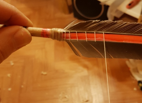

Ich fange gerade an, weitere Techniken fürs Befiedern zu lernen.
Welches "Garn", oder was auch sonst, benutzt ihr um Federn mit einer durchgehenden Wicklung am Schaft zu befestigen?
Nehmt ihr Material, dass nass länger ist als trocken? Welches also nass verarbeitet wird um dann nach dem trocknen eine strammere Wicklung zu ergeben? Das müsste dann ja abschließend versiegelt werden wenn man auch bei nassem Wetter auf den Parcours will. ???
Diese Befestigungs Variante meine ich:

Ich nutze Sternzwirn trocken und überstreiche die Wicklung mit Kleber... meist Eule hart ;D Der Sternzwirn, den ich nutze ist aus dem Nähladen, da der um einiges stabiler ist.

Ich nehm auch normalen Zwirn. Die Wicklung bleibt auch ohne weitere Behandlung fest, auch wenn sie nass wird.

Sternzwirn oder auch Zahnseide, dann aber nur ohne Parfümierung. Zusätzlich mit Kleber versiegeln. Es kann auch nicht schaden das Sternzwirn vor dem wickeln zu wachsen.

Aha. Also Zwirn. Und es ist egal ob aus gewachster Baumwolle oder Polyester.
Dann nehme ich für den ersten Versuch den Polyester Zwirn von der Spule die ich hier noch liegen hab. Und teste die Wicklung ohne Versiegelung.

Du brauchst aber nicht irgendeinen Zwirn. Hab mal mit einem billigen "Stern"zwirn gewickelt, der ist dann zwischen den Federn bald abgerissen.

Ich fand den Zwirn sehr dick, so daß sich an den Grannen von den Federn immer ein Spalt gebildet hat.
Am Besten fand ich bisher geflochtene Angelschnur, schön dünn und auch zugfest. Nach dem Wickeln mit
Kleber oder Lack versiegelt hält länger als der Schaft.

Bei Sternzwirn sind die dicken ballen meist Baumwolle. Das kannste vergessen, weil das sehr schnell reißt. Als Naturfasern gibt es die aus Leinen oder Ramie. Wenn die noch leicht gewachst sind, halten die ganz gut durch. Ansonsten trocken verarbeiten und mit ein wenig verdünntem Holzleim überstreichen.
Ansonsten Polyester Garn. Da muss man gegen Feuchtigkeit nix mehr machen, weil das Zeug ewig braucht bis es verrottet.
Weil das aber so glatt und rutschig ist, solltest Du auch hier mit verdünntem Holzleim versiegeln.

Ich sage immer, Garn kommt auf die Oberflächenbehandlung der Wicklung an!
Öl, Leim oder wasserlöslicher Lack: ungewachstes Leinengarn
Kunstharzlack: Polyester o.ä. Kunstfaser-Garn

ich nehme und empfehle Nähseide. Die ist ausreichend stabil und in vielen Farben erhältlich. Knopflochseide ist zu dick und spreizt die Federästchen immer auseinander. Anschließend über die ganze Länge der Wicklung, d.h. auch zwischen den Federn, Schellack drüberstreichen. Das schützt die Wicklung gegen Abrieb.
