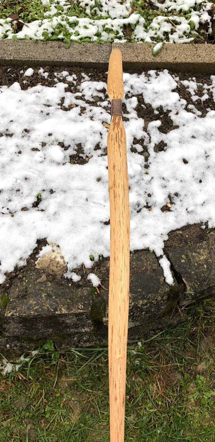

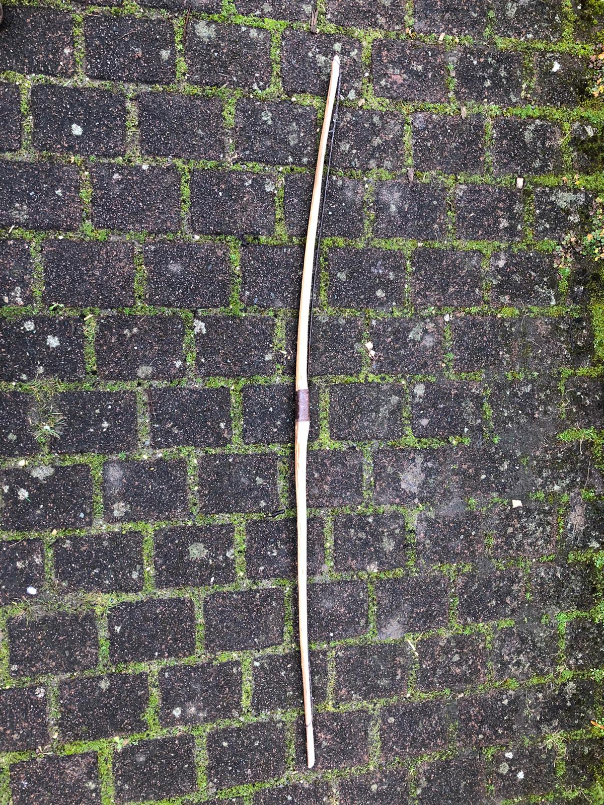

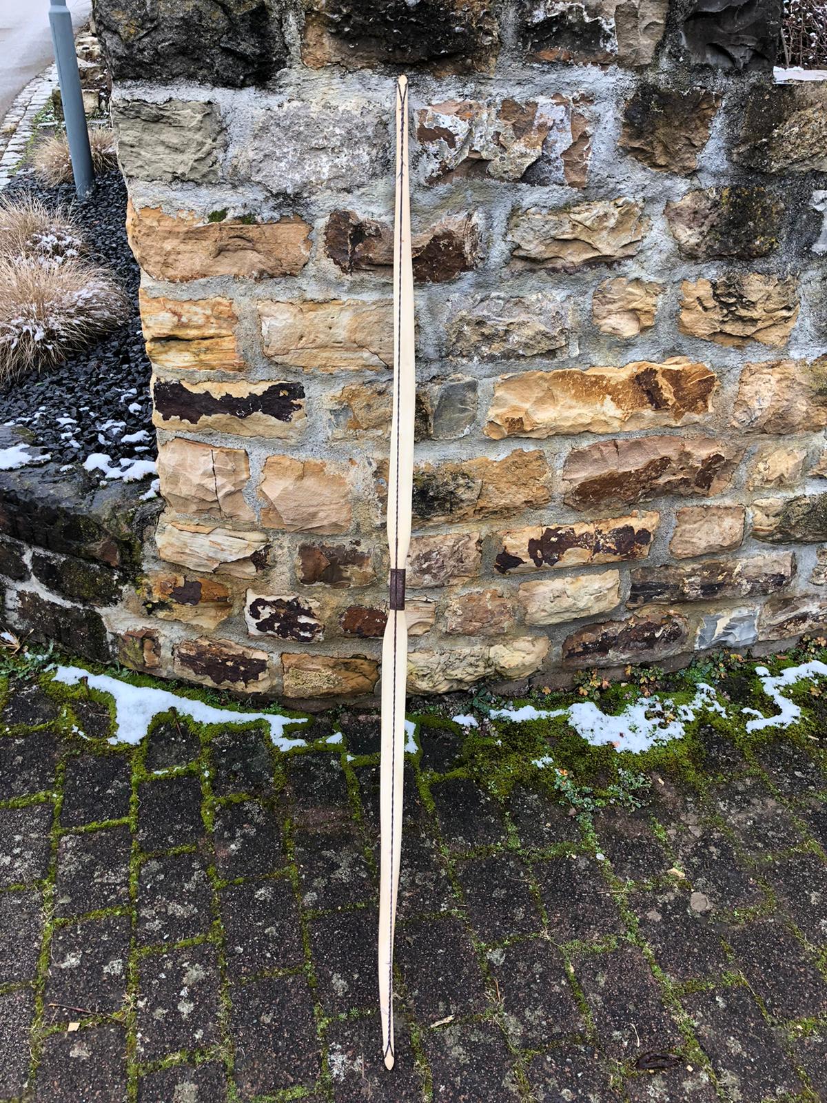

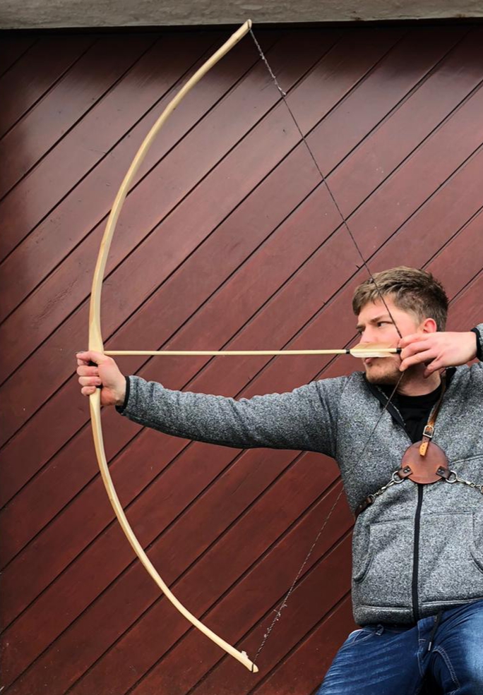

Hallo Kollegen
Hab vorgestern mal wieder ein Rohling aus der Garage rausgekrustelt und hab dann einen Hasel von 01/2020 gefunden.
(ursprünglicher Stammdurchmesser 8cm) .
Da man ja momentan eh genug Zeit hat und ich zudem noch erst mal warten muss bis mein Sapling getrocknet ist, hab mich am Montag auch gleich dahintergeklemmt.
Fazit: Wirft wie eine 1!
Vor allem weil Haselholz halt auch einfach sehr leicht ist, macht das schon einiges aus
Hier mal ein paar Daten und Bilder:
Holz: Hasel von 2020, bereits entrindet und halbiert
Bogenrücken: Camo (mit Bastresten)
Bogenart: Flachbogen
Länge: 64" (165cm)
Zuggewicht: 60# bei 28"
Max Auszug: 28,5"
Tips: naturbelassen
Griff: Leder
Sehne: Dacron
Finish: 1x hellbraune Beize, 2 x Leinöl
60# bei 28"
entspannt
Bogenrücken
Bogenbauch
Griff- und FO-Bereich

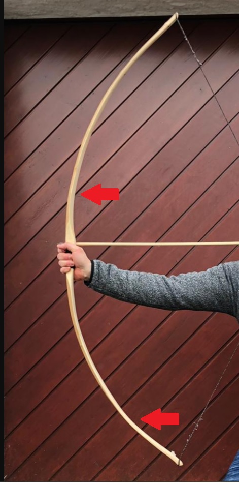

Gefällt mir sehr gut, ist der untere Wurfarm kürzer?
Sehr schöne Pfeile👍

Toller Bogen einfach und schlicht so gefällt er mit.
Der Unterewurfarm scheint im letzte drittel etwas mehr als der Obere zu biegen.
Oder täuscht mich das?

Servus, bei der Kürze ansprechendes Zuggewicht und auch gut getillert.
Thumbs up!

@Uli: Ja genau, die Bogenmitte ist praktisch der Auflagebereich vom Pfeil. Also ist der untere WA kürzer und stärker.
@Conti: Ich glaube das täuscht, weil ich nämlich die WA an den Tips wieder dicker gelassen habe

Nicht schlecht, Hasel mit 60# is schon mal ne Hausnummer!
Diese Stellen....:
..bitte im Auge behalten, da könnte er knittern...
