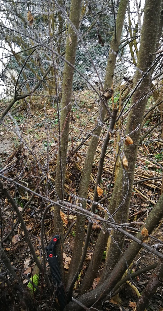

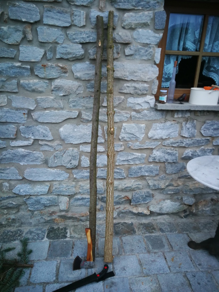

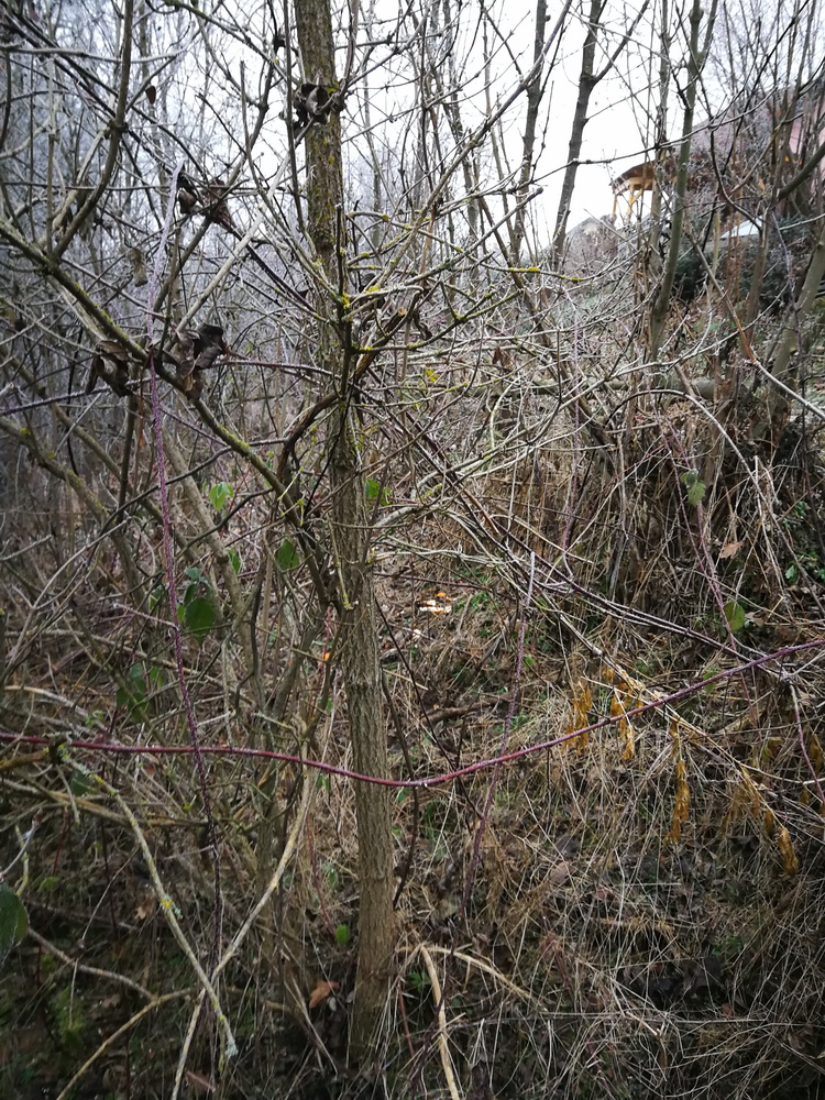

Servus, bin auch schon am 1.1.2021 nach der Nachtschicht in den Garten gewandert, wollte nicht lange suchen und hab gleich neben meinem Garten eine Traubenkirsche und einen Holler umgeschnittten.
Die Traubenkirsche habe ich aufgeschnitten und entrindet, der Holler wird morgen geschält und aufgeschnitten.

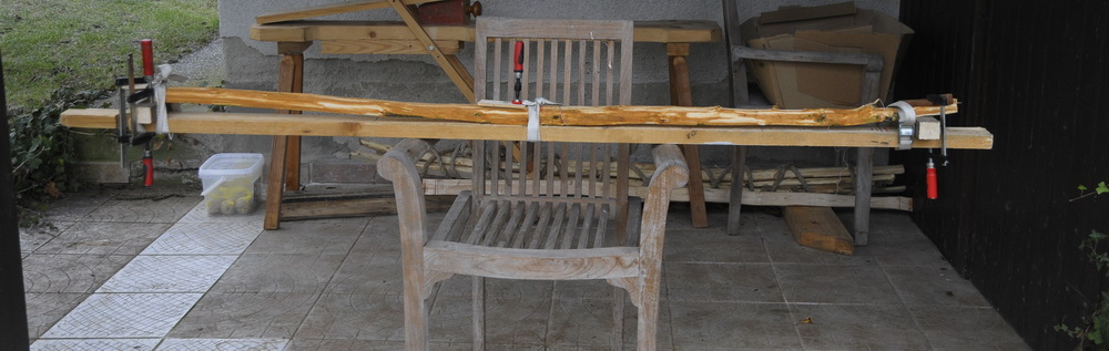

Die Traubenkirsche habe ich auf ein Brett fixiert und unter dem Vordach gelagert.

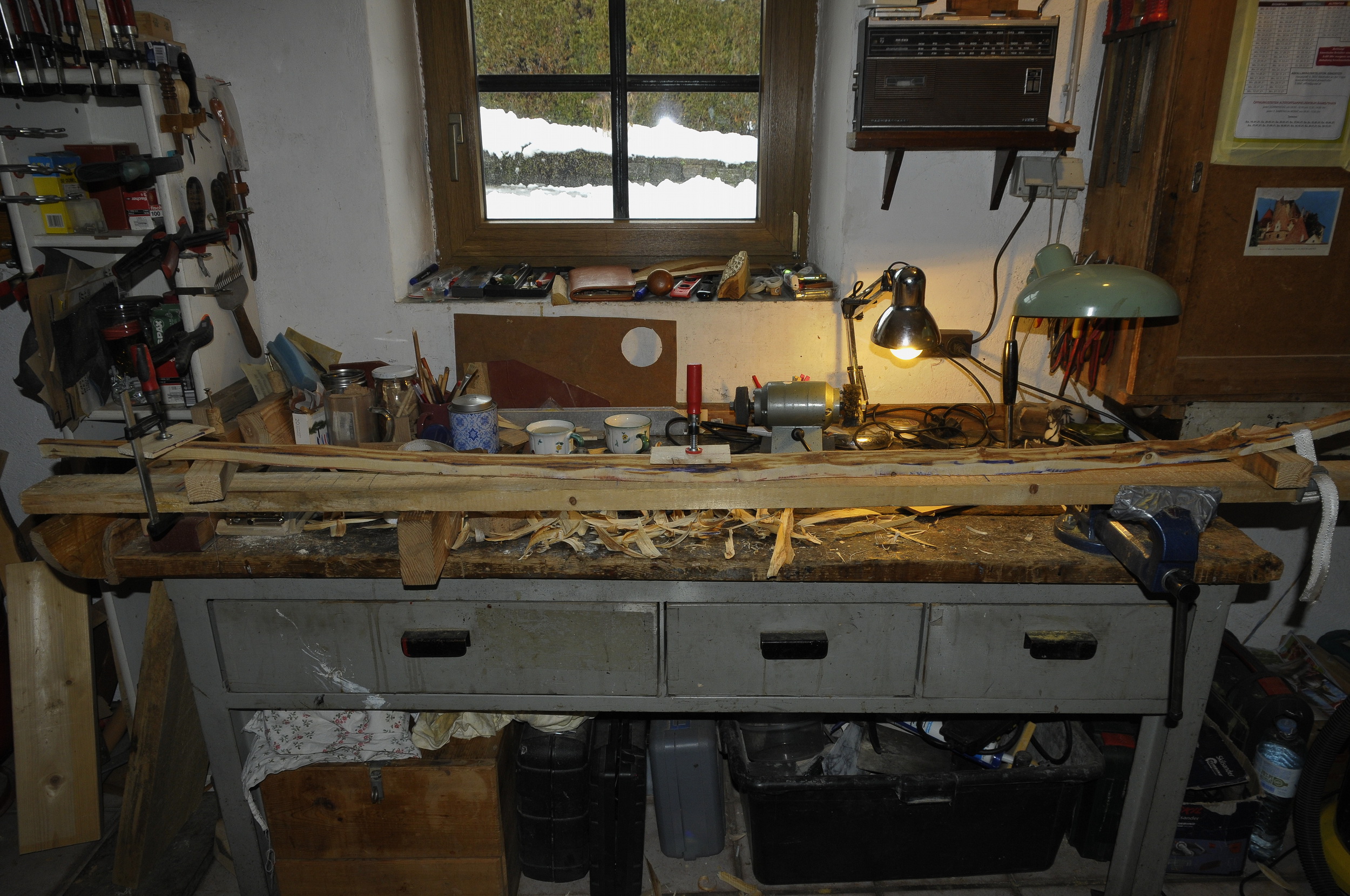

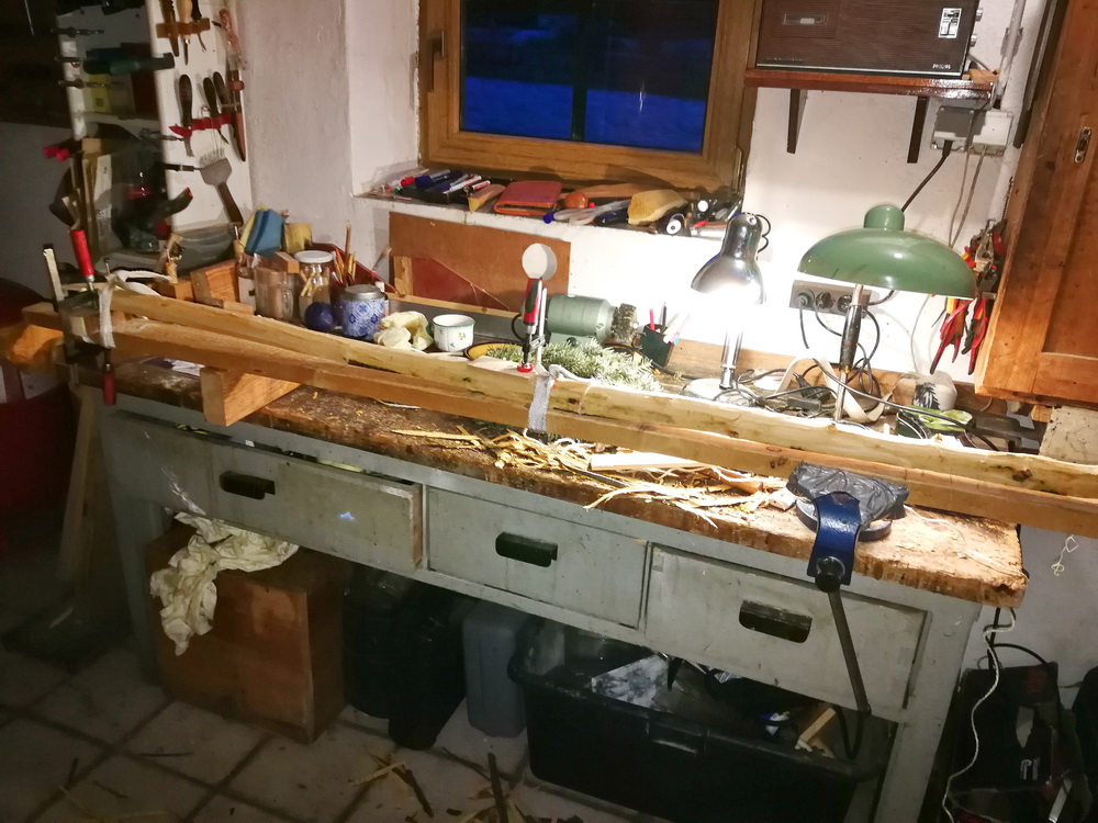

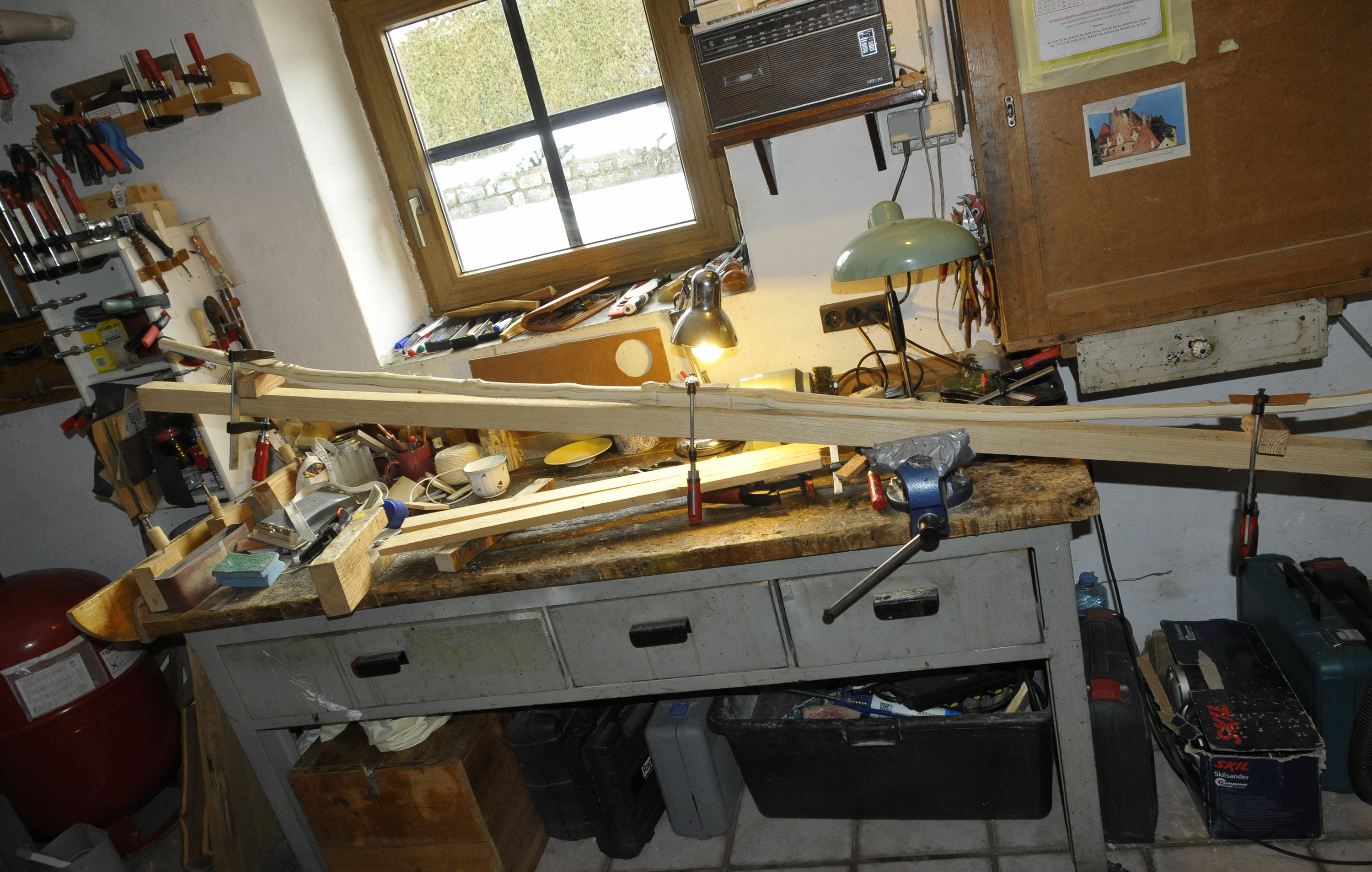

Werkstatt mit der gewohnter Ordnung

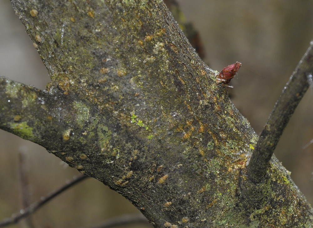

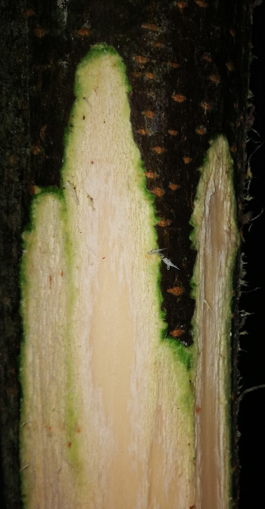

Rinde riecht nach Marzipan ist die gewöhnliche

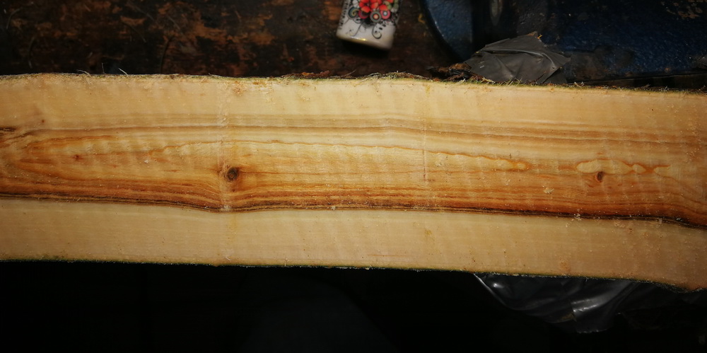

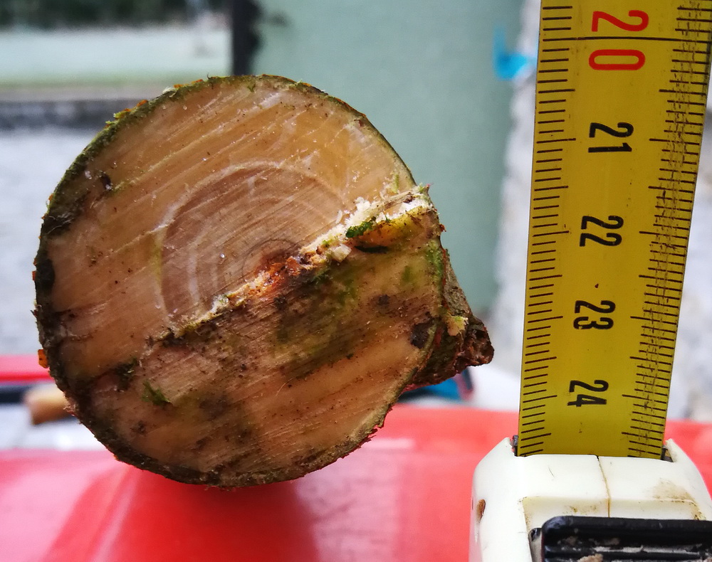

dunkler Kern der Traubenkirsche

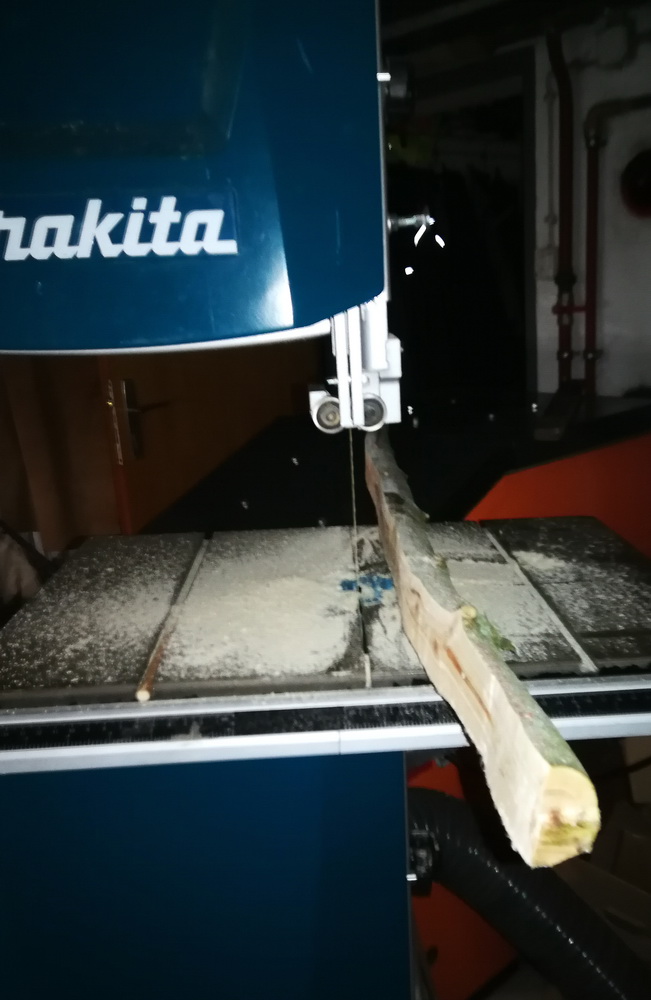

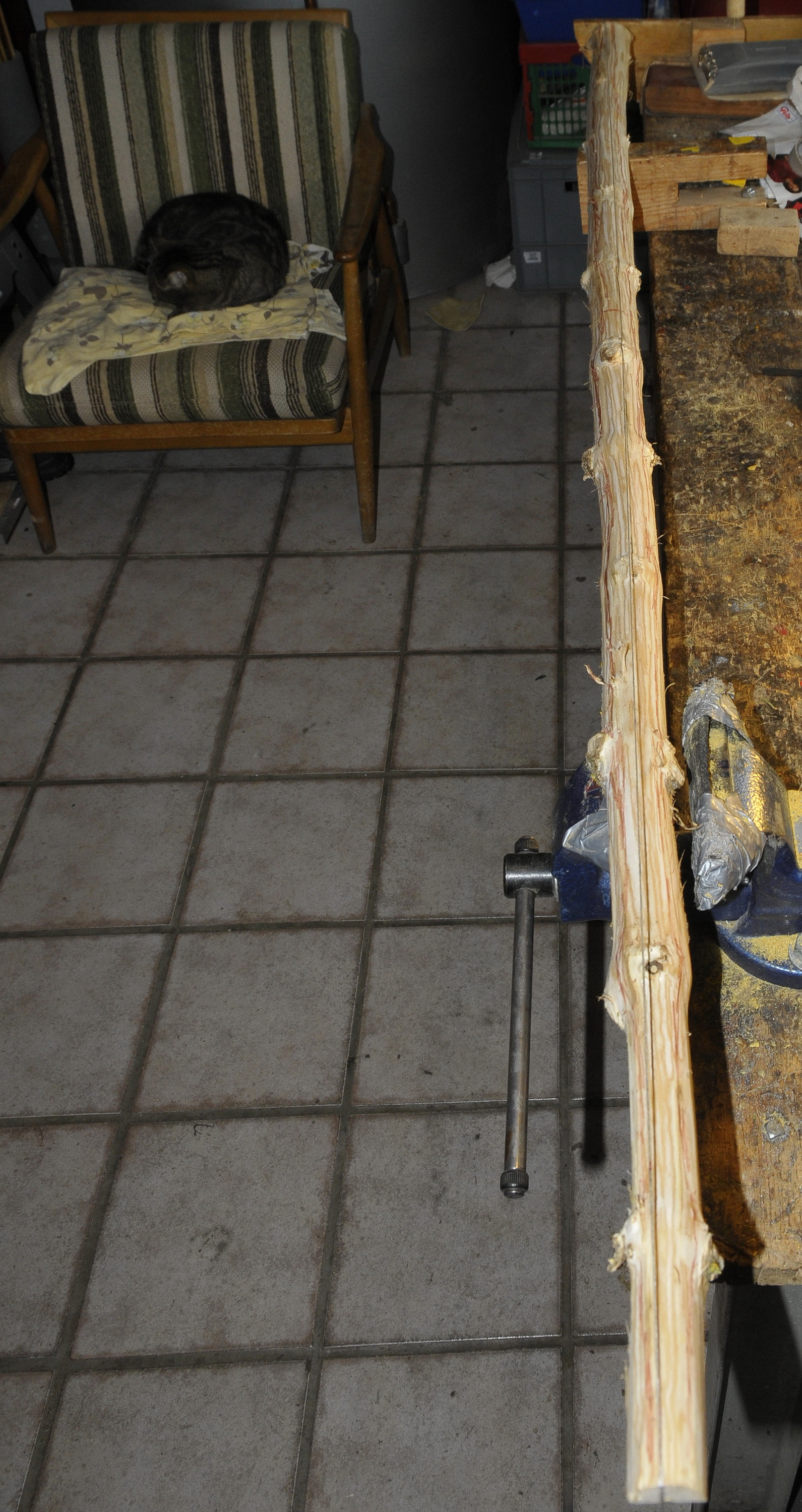

Servus, heute war etwas besseres Wetter daher konnte ich noch bessere Bilder der Traubenkirsche machen.
Den Holler habe ich ebenfalls aufgesägt und entrindet, eingespannt wird er nicht, hoffe er verzieht sich nicht zu sehr.

typische Rinde der Traubenkirsche mit Marzipangeruch
gewöhnliche Traubenkirsche auf Brett gespannt

Schön, dass deine Traubenkirsche schon bei so kleinem Durchmesser einen schönen Farbkern hat. Bei uns in der Gegend machen die leider bloß helles Holz in der Größe :P

der Holler wird ned so easy (mit den vielen Astaugen).
Bin gespannt ;)

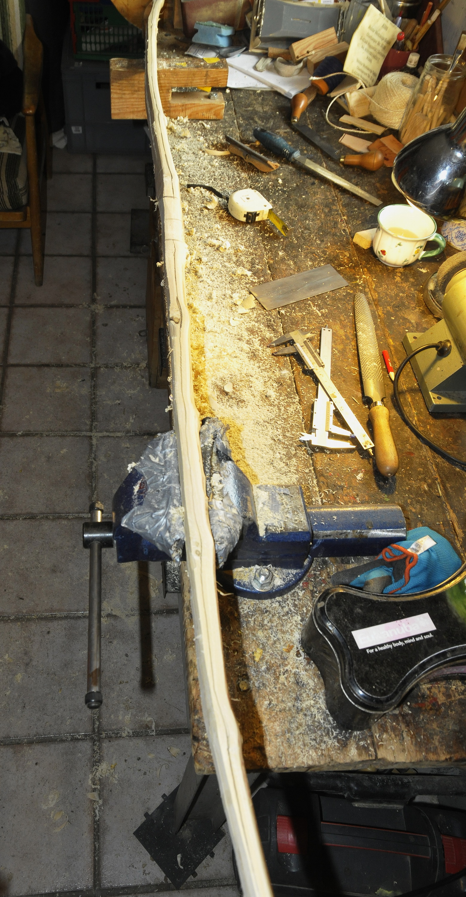

Servus, ich habe heute meine Traubenkirsche und den Holler Stave von draussen in die Garage übersiedelt.
Beide Staves habe ich nun auf die grobe Bogenform reduziert und wieder festgezurrt.
Beide sind etwa 185 cm lang und wiegen noch je 1,5 kg, also noch viel zu viel.

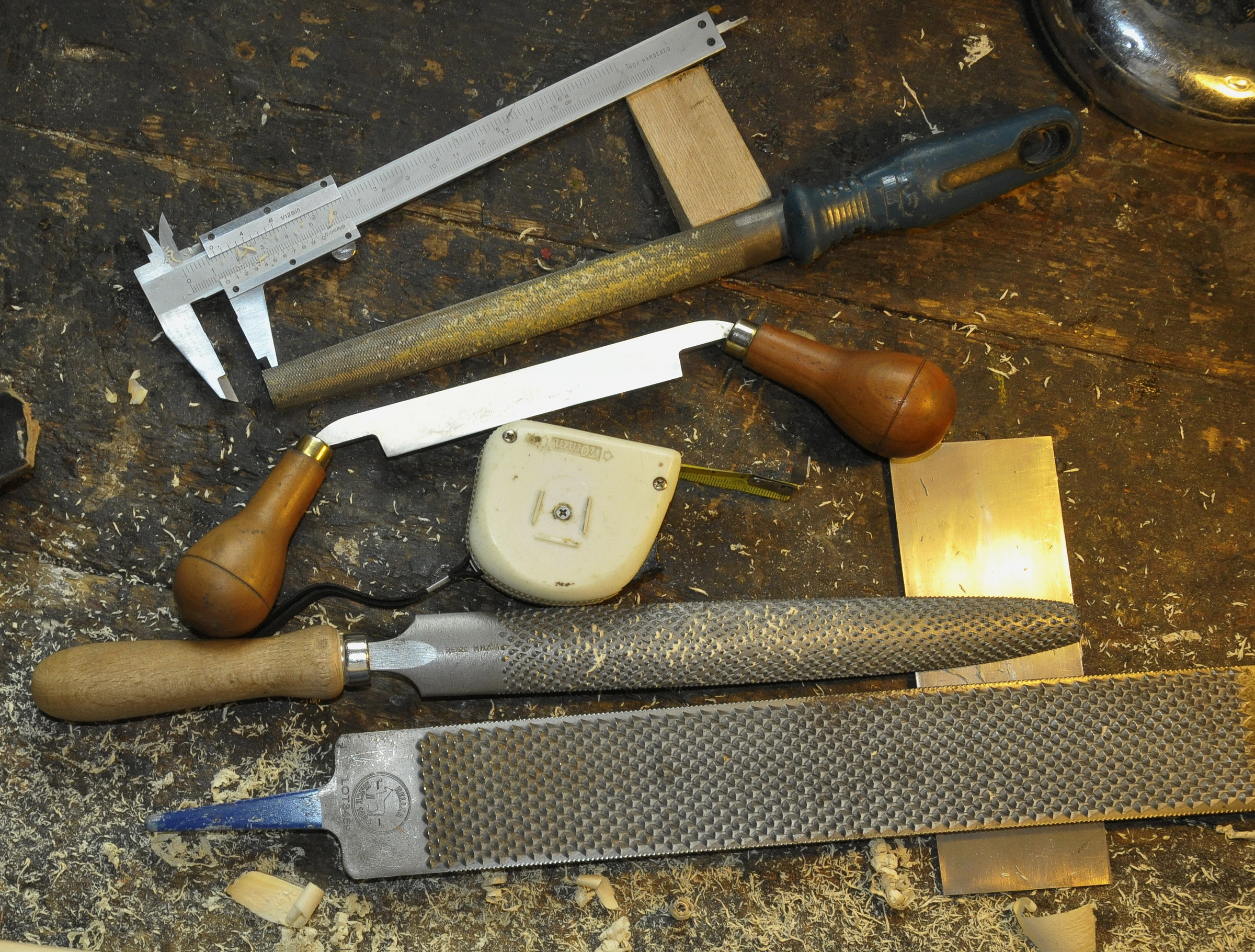

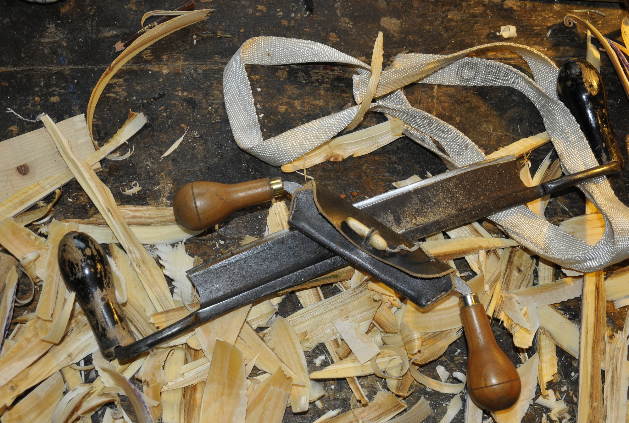

verwendetes Werkzeug

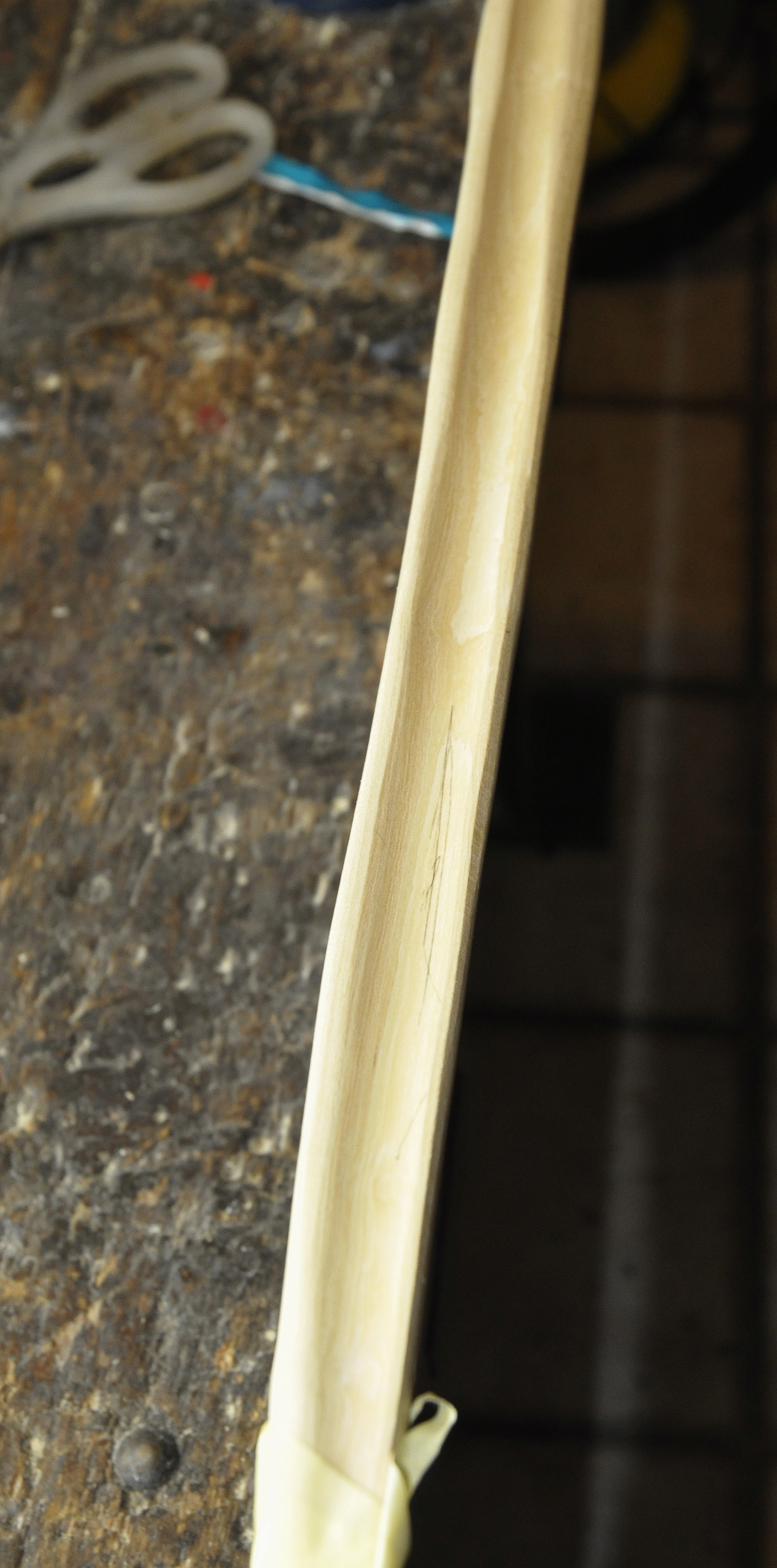

Habe meine beiden Kandidaten gestern von Garage in den geheizten Keller übersiedelt, 18 Grad 60% Luftfeuchte, Risse habe ich noch keine gesehen, aber beide haben sich leicht verdreht.

Servus, den Holler hab ich heute gewogen und er hat in den letzten 3 Tagen von 1,5 kg auf 1,1 kg abgespeckt.
Leider hat er sich etwas gedreht aber besser als Risse. Werde ihn nun in die beheizte Werkstatt übersiedeln, wenn er das aushält wird nächstes WE getillert.

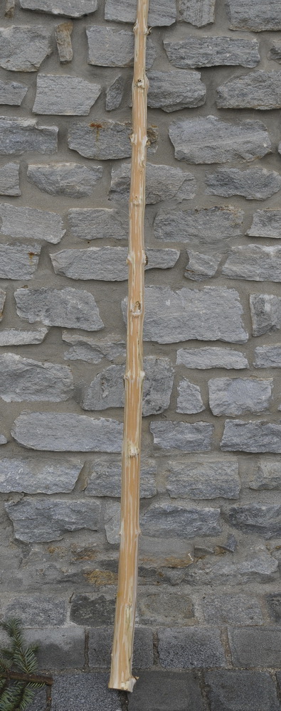

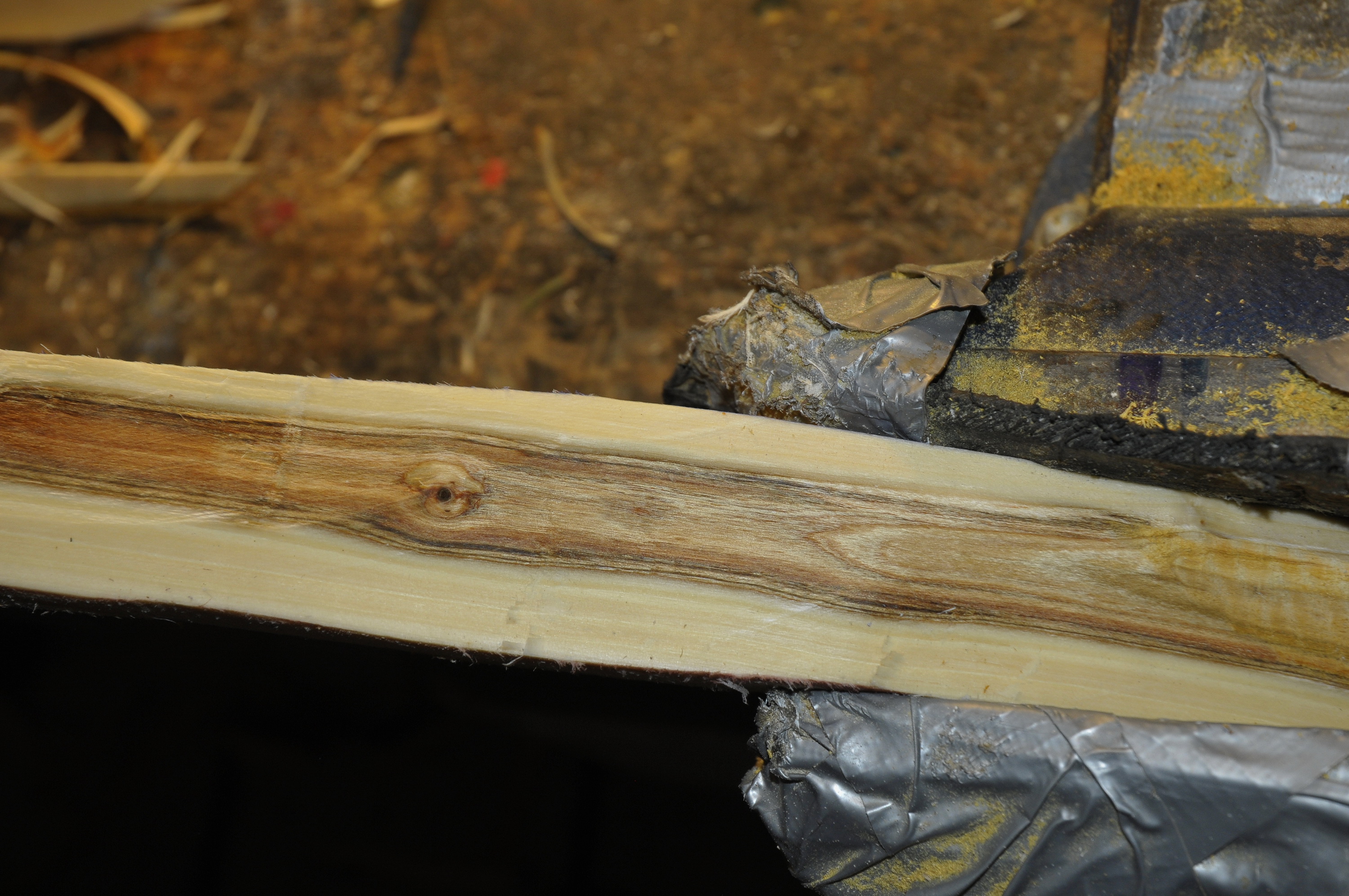

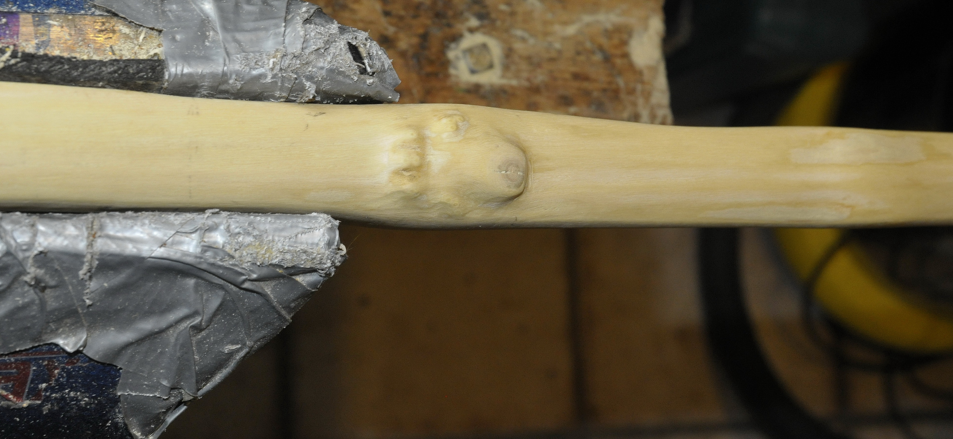

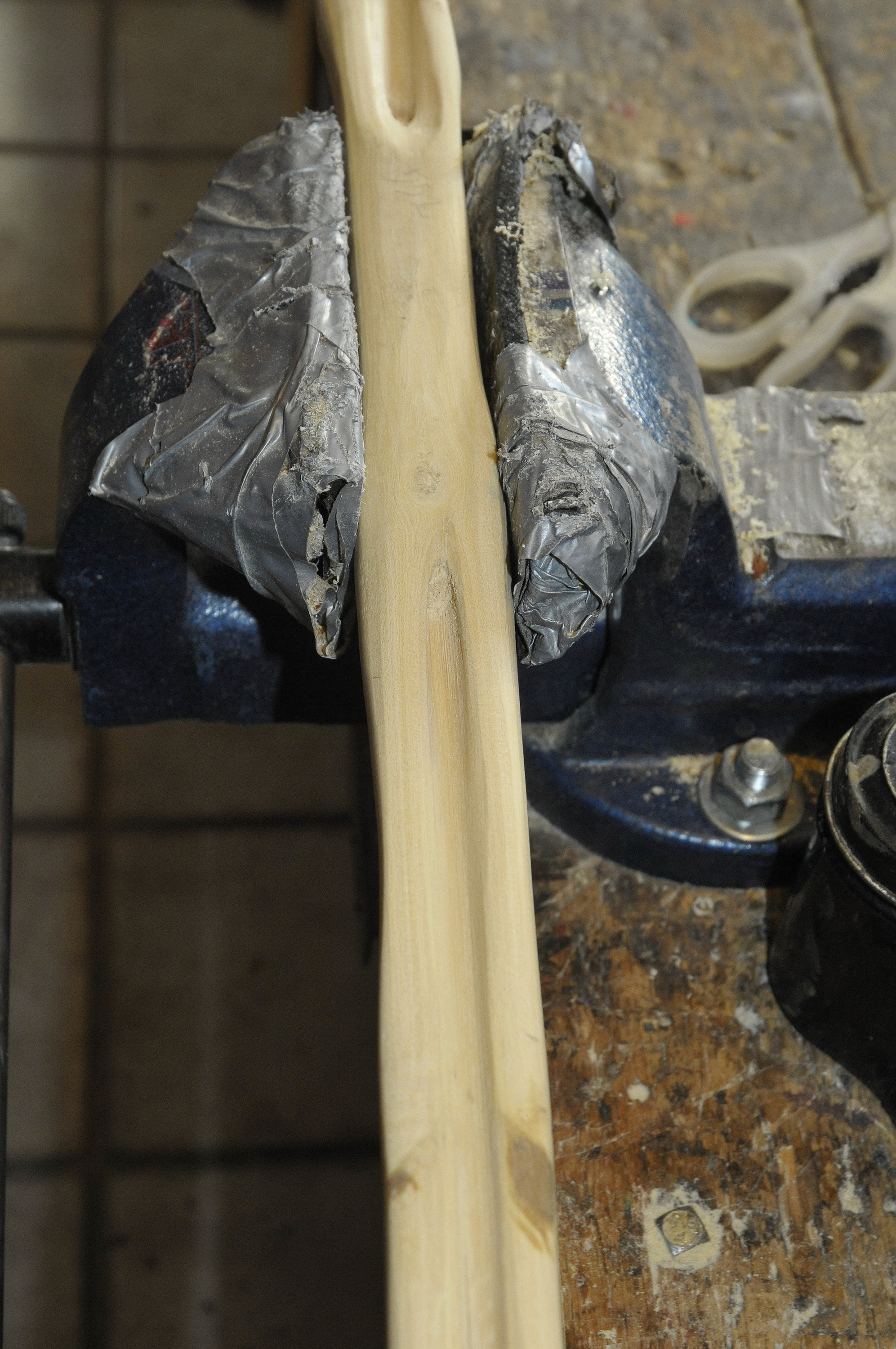

Den Holler habe ich heute weiter verschlankt, die Form herausgearbeitet und die Dicke angerissen.
Er hat nun 750g was bei einer Länge von 184 schon fast trocken ist, lt. Messgerät hat er 18%.
Er hat natürlich einige Totäste, ich wollte etwas stärker mind. 50# bauen, hoffe ich schaffe das.
Nach dem Tillern habe ich den Stave wieder eingespannt um ihn etwas zu korrigieren (Sehnenlage).
Am WE habe ich wieder Zeit, da wird sich dann zeigen ob ein Bogen aus dem Holler wird.
Die Traubenkirsche liegt noch in der Garage, die braucht etwas länger zum trocknen.
Totast, fällt hoffentlich raus
Dicke angerissen
Dicke angerissen

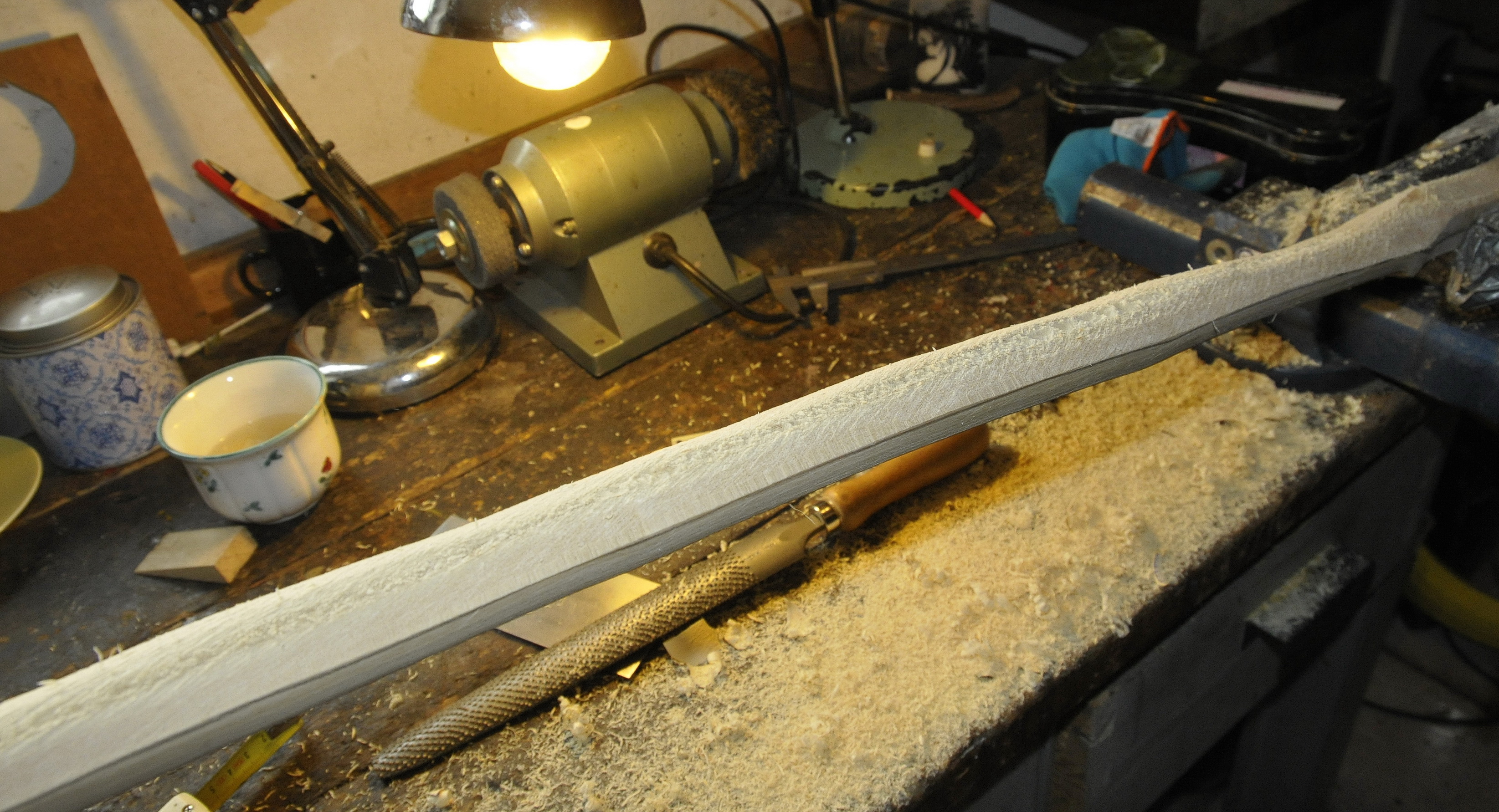

Facetten getiller
Facetten getiller
Werkzeuge
Werkzeuge

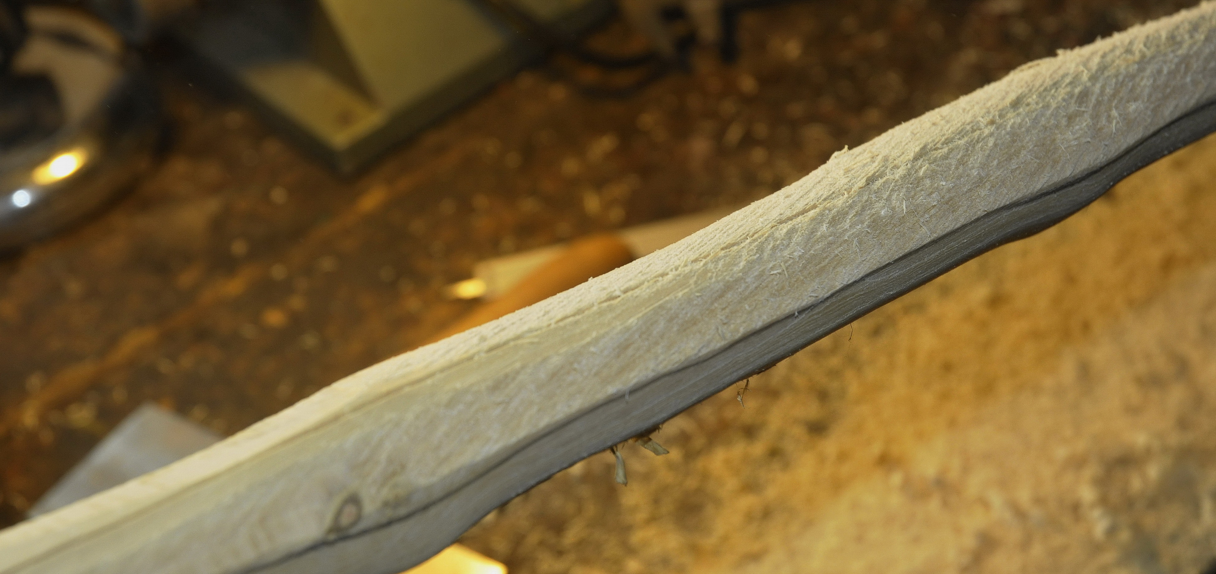

Der Holler ist nun definitiv trocken, er hat nur mehr 500 g, leider ist er sehr dünn, ich hab schon 3 mal gekürzt.
Wird schwierig auf ein vernünftiges Zuggewicht zu kommen.

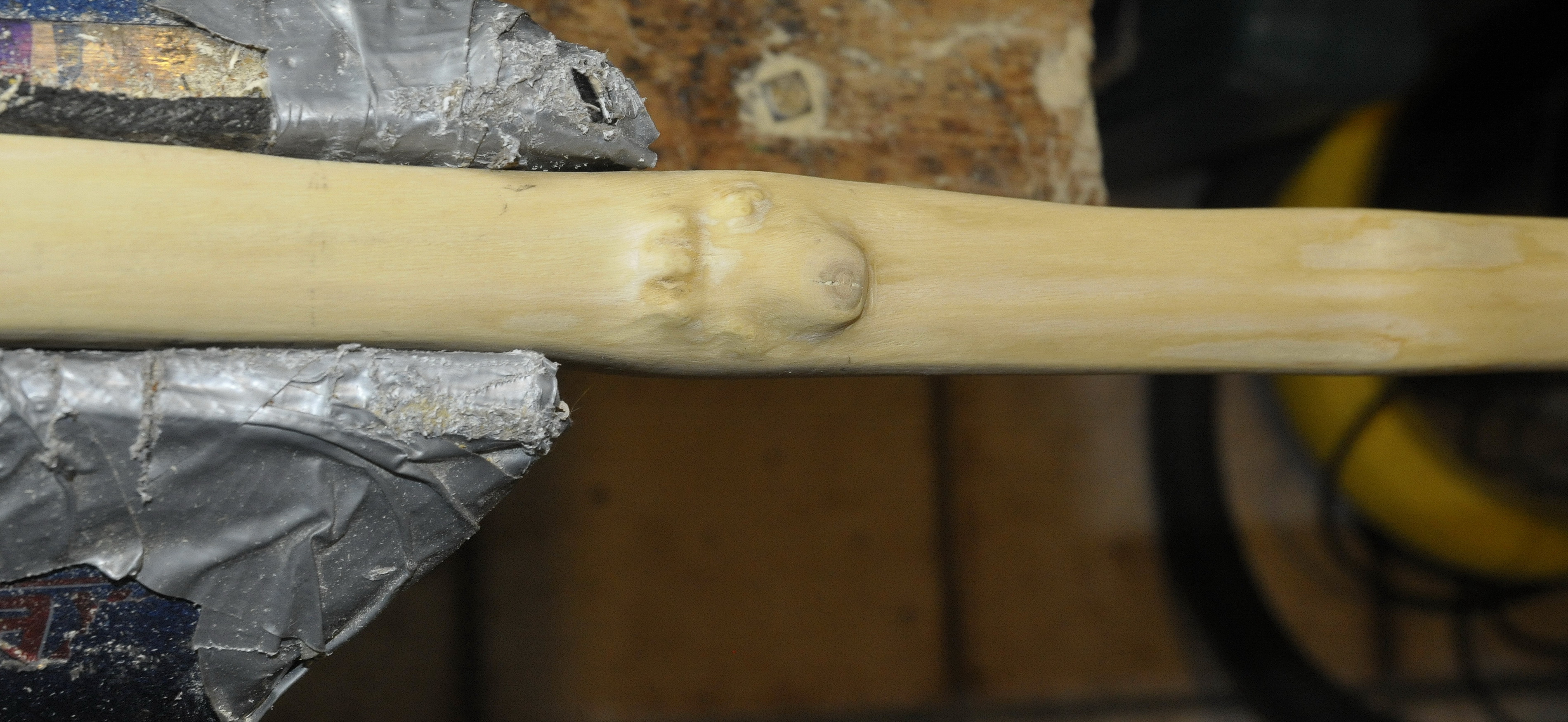

Der Holler ist nun von 180 auf 150 cm gekürzt worden, leider ist das Zuggewicht immer noch sehr gering so um die 33# bei 28", die Enden flippen geht auch nicht wegen der Nodien an den Tips. Mal sehen ob das noch was wird. Die Overlays hab ich dicker gemacht um beim Sehnenwinkel etwas herauszuholen, ist sehr mühsam wenn nicht genug Holz da ist. Trocken ist er auf jeden Fall und ausgezogen hab ich ihn auch schon bis auf 27", leider ist die Biegung halt Griffnah viel zu stark.
Wenn überhaupt dann wird es ein Bogen für Einsteiger mit wenig Auszug. :'(
Overlays
Overlays
