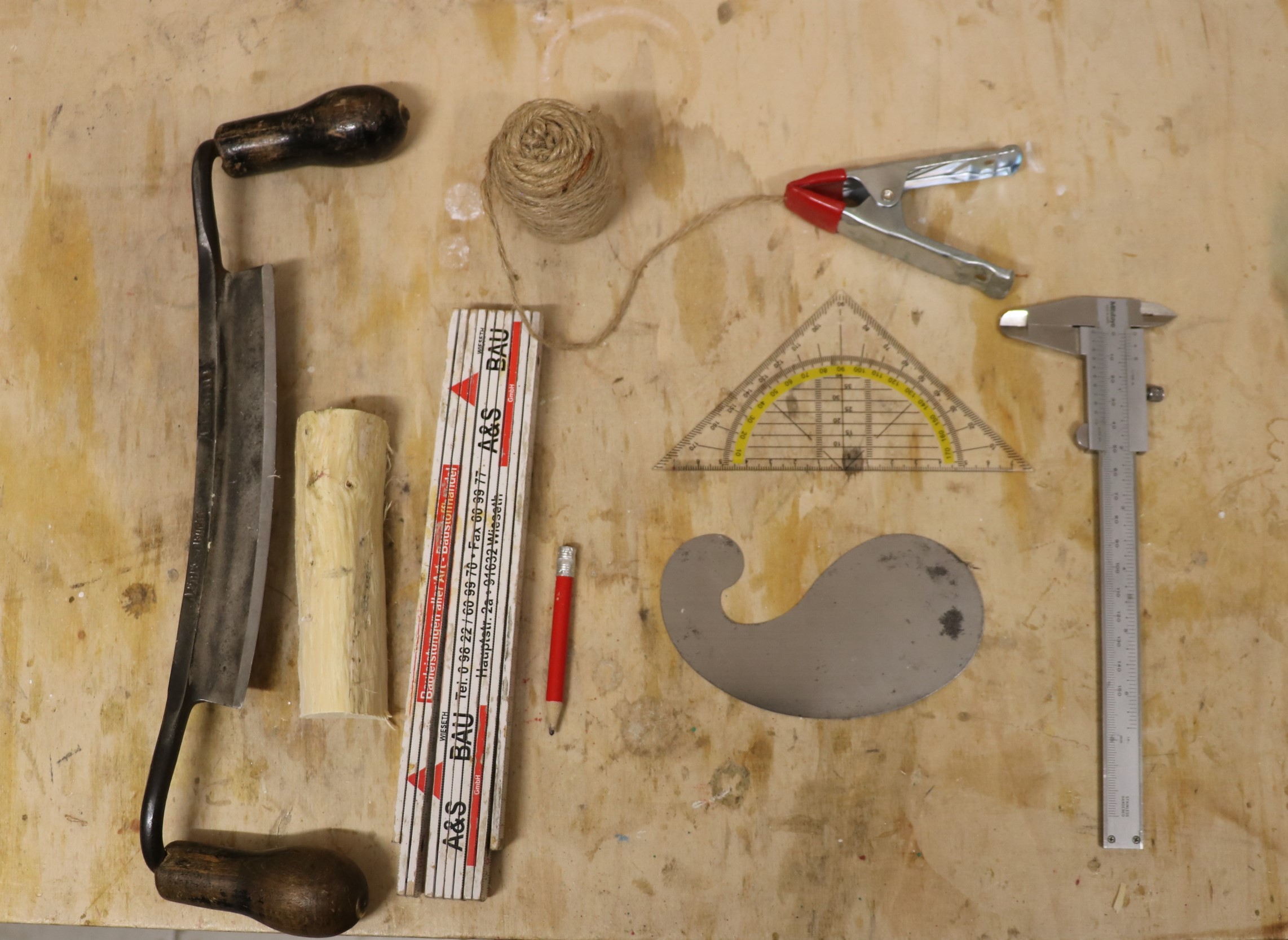

Gestern habe ich die drei noch entrindet!
Pfaffenhütchen_9cm ist raus! Der ist mir zu krumm für den Saplingbow.
Vielleicht bau ich da irgendwann später mal was draus!
Werkzeug zum Entrinden!
Heute dann mit der Bandsäge grob ausgesägt und aufgespannt:
Sie lagern jetzt die nächste Zeit im Freien unter Dach!Pfaffenhütchen_9cm ist raus! Der ist mir zu krumm für den Saplingbow.
