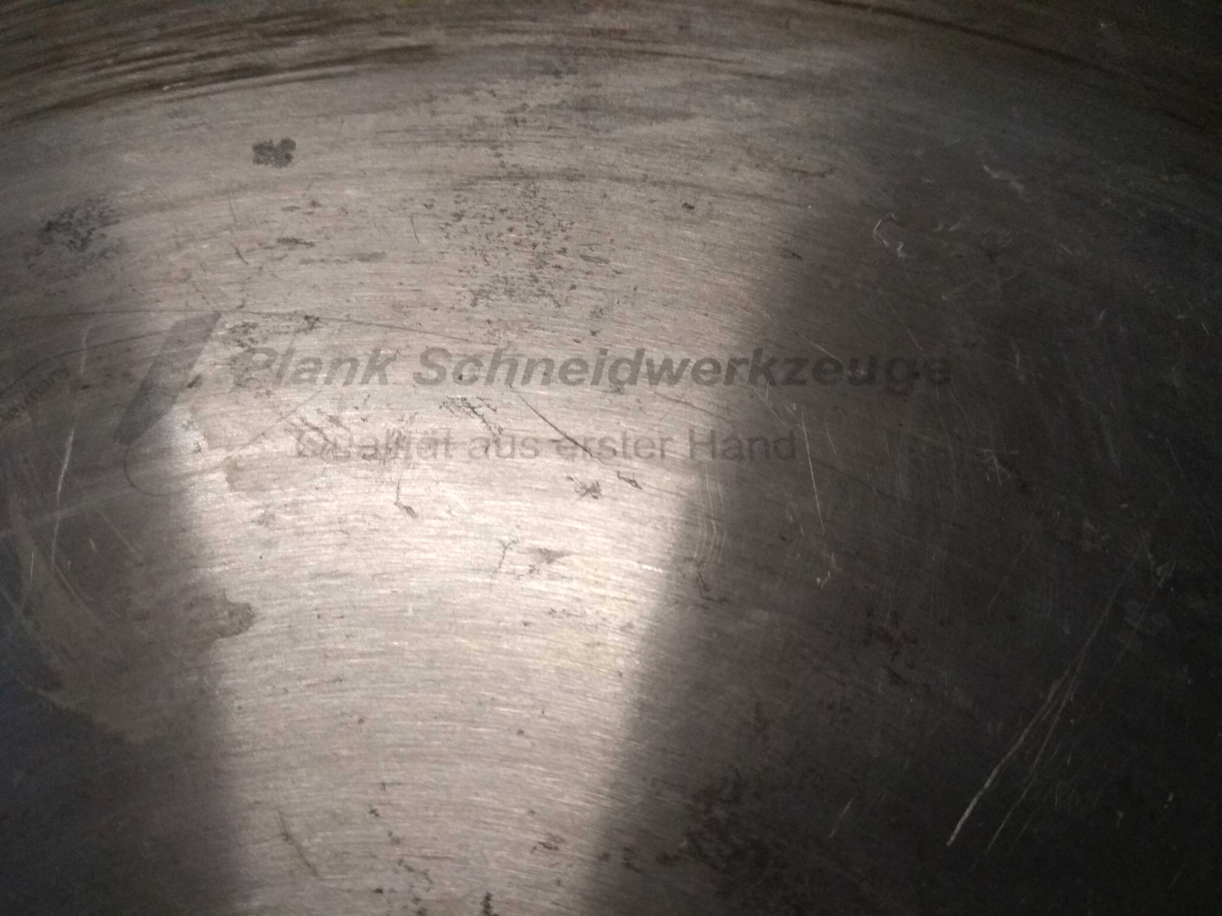

Kennt jemand die Firma? Goggle hat nix gefunden.....
Ich hätte die angeschrieben und nachgefragt, weil ich mehrere 500er von unserem Schärfdienst bekommen hab. Wenn da mehr als 4 Zähne abgebrochen sind, werden die von der Baufirma entsorgt.
Ich kann auch private Nachrichten lesen
Bezüglich Härteversuch mit einem Reststück warte ich noch ab bis meine Gasesse in den nächsten Tagen kommt.
Re: Haste Sägeblatt, machste Kiridashi.
Kann sein, dass das fuer irgendjemand gelabelt ist. Wir machen auch Saegblaetter auf denen nicht unser Name steht.
