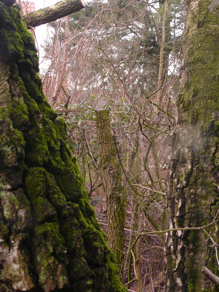

Ulmenstängel im Habitat
abgeschnitten

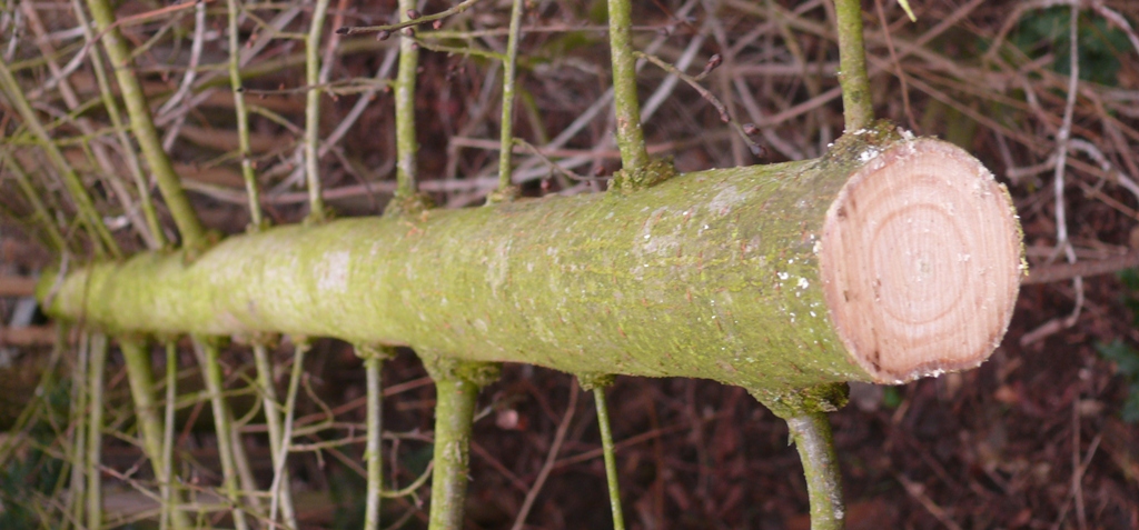

Da liegt er in in seiner vollen Pracht - entastet, schnurgerade und 220 cm lang

Schicke Feldulme.
Lg Tom Tom

Sehr schönes Stämmchen!
Lg Ulli

Kerzengerader Stengel ;)
Puh, würde glaub nie ne Ulme im Winter erkennen
Beiträge: 3995
Hat Dank erhalten: 39 Mal
Re: Saplingbow 13, Toddi, Ulme
@MrCanister
Das ist eigentlich nicht schwer. Typischer Wuchs der sich aus der wechselständigkeit der Äste/Blätter ergibt. Dazu die Rinde und der Standort. Wenn man sich da bischen reinfuchst sieht man se auf einmal überall ;D
Lg Tom Tom

@tomtom... genauso ist das . Die Ulme wächst bei mir im Garten wie Unkraut, vermehrt sich über Wurzeltriebe.
Die grösste hat zur Zeit ca 20 cm im Durchmesser und ist 8-10m hoch. Bin mal gespannt, wie lange das Bäumchen überlebt (sch... Ulmensplintkäfer )

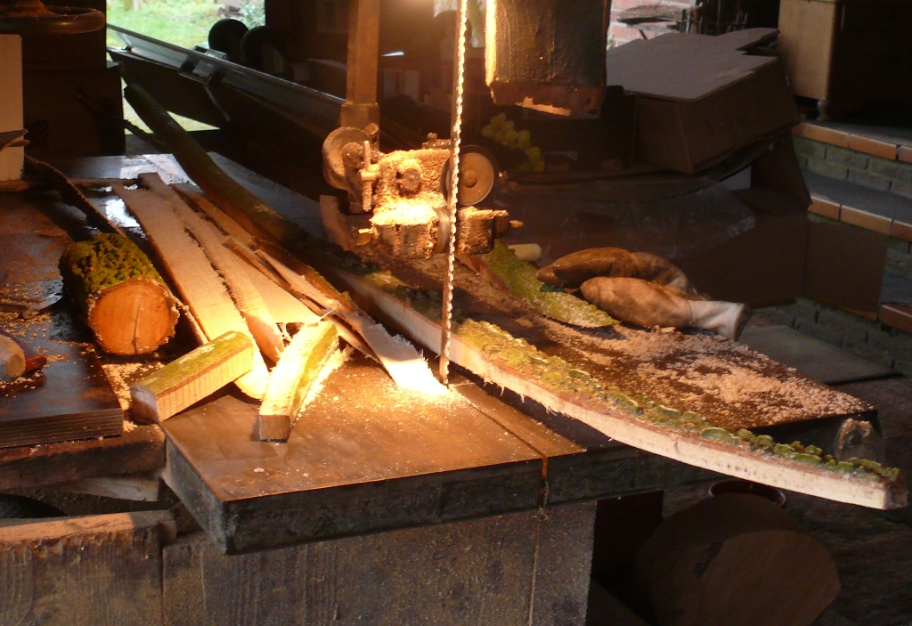

weiter gehts...
heut hab ich die Ulme mit der Bandsäge in Bogenform gebracht...
dann die Pelle abgezogen/abgeschäbt
hat sich ein bisschen reflex gezogen...
...dann auf ein Brett gefesselt und verkeilt, auf dass er sich beim Trocknen nicht verwindet.
Das Brett mit der Ulme darf jertzt in einem unbeheizten Zimmer langsam ein paar Tage vortrocknen... ;)

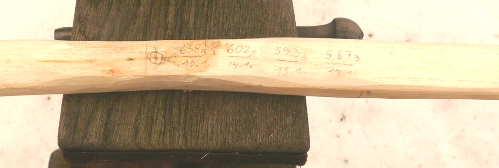

Das Ulmenstöckchen ist soweit trocken. Lag jetzt fast eine Woche auf der Heizung und hat in den letzten 48 Stunden noch 6g Gewicht verloren.
Gewichtsverlustdokumentation
Ich hab es heute noch ein bisserl beschnibbelt und erstmals ans Biegen gewöhnt - bin recht zuversichtlich, dass ich es in den nächsten Tagen dazu bringe, ein paar Pfeile zu werfen... ;D

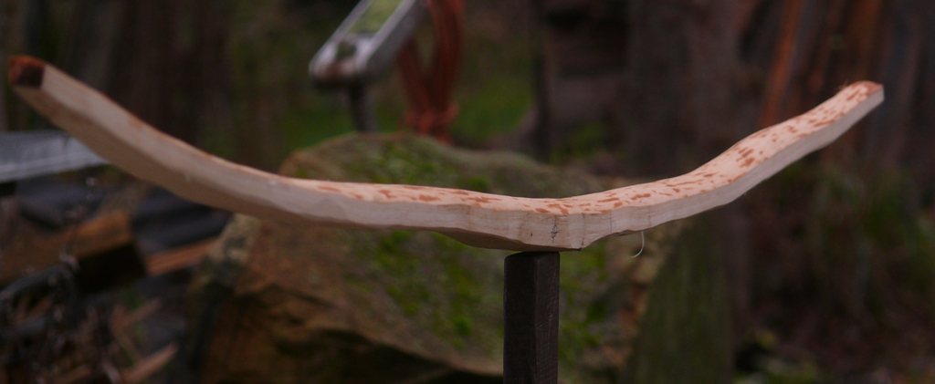

das Stöckchen wird langsam zum Bogen...
Beiträge: 7074
Hat Dank erhalten: 300 Mal
Das hast aber links schon ein paar arge Knicke drin :o
