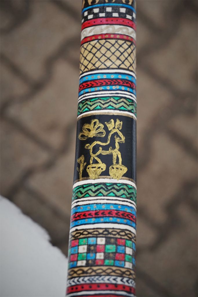

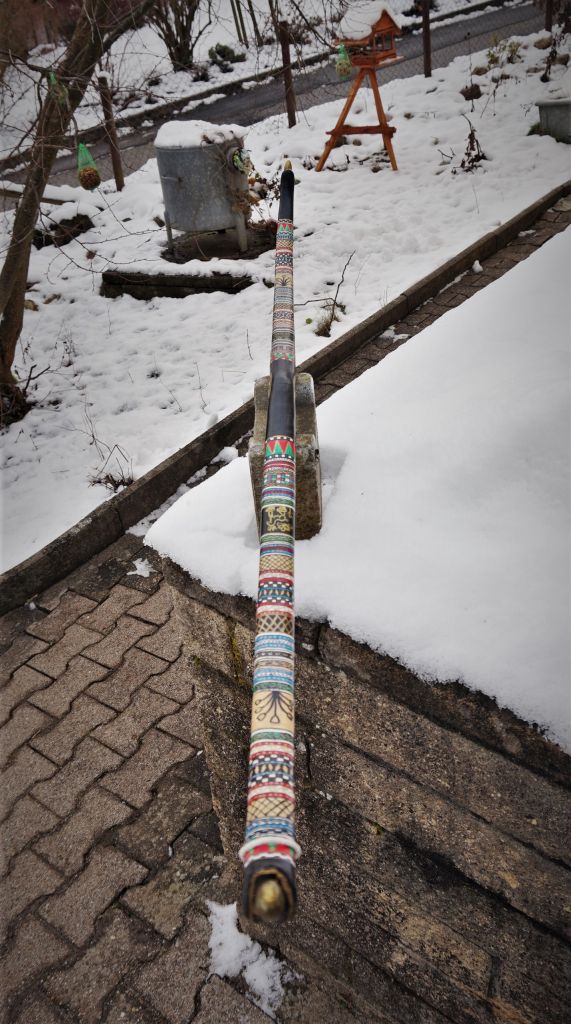

Arrowpass
Arrowpass

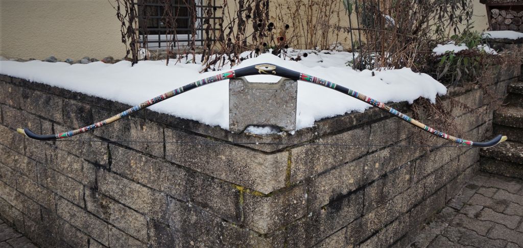

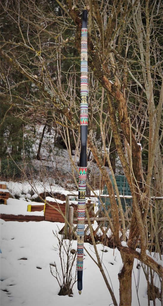

Schnurgerade direkt nach dem Aufspannen ohne zu richten...
sieht so aus wie auf den Reliefs...

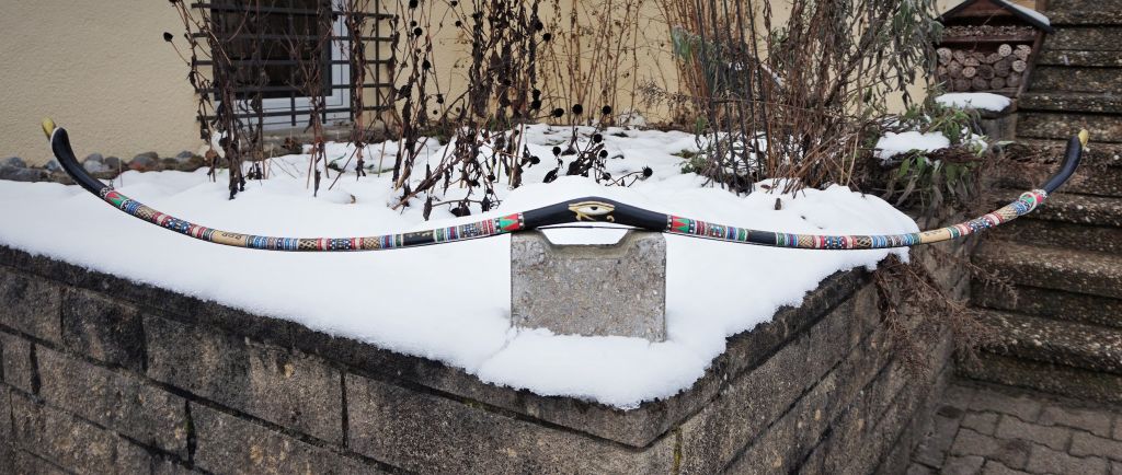

Vollauszug
Vollauszug

Toll, superschön und exzellenter Tiller - möge dieser Bogen nie brechen!..

erste Klasse ! Und elegant von ungespannt bis ausgezogen, Dein nachgezogenes Weihnachtsgeschenk, es lebe lange.
