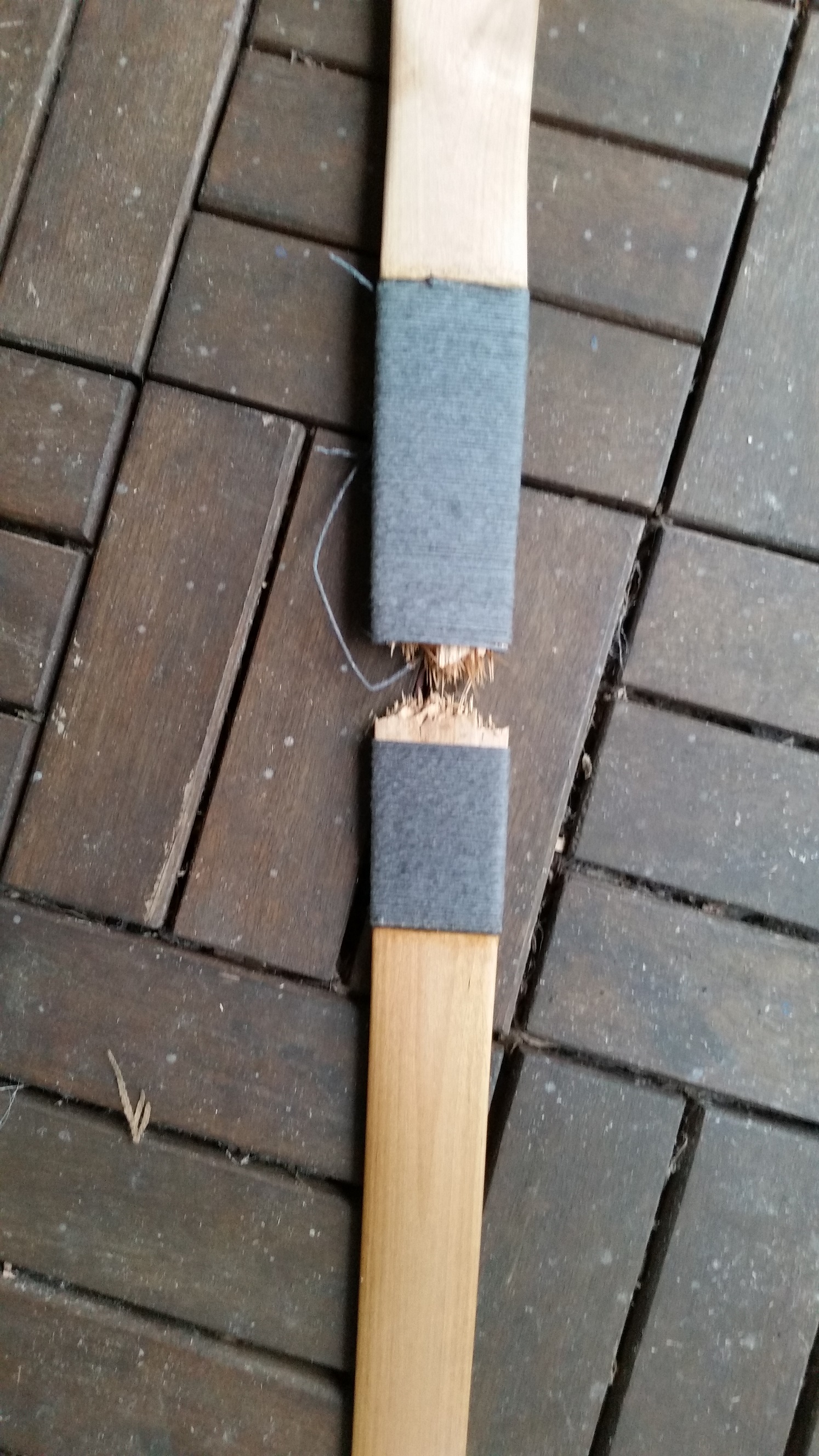

So... aus dem Bild wird leider nichts ;)
Ich habe gestern noch ein paar mal geschossen und wollte dann das Foto machen. Also die Frau mit Kamera da hin gestellt, schön positioniert, gezogen und Knack! Der untere WA fliegt weg. 100% Vorführeffekt.
Der Bruch war komischerweise mitten in der Wicklung. Da schien doch mehr kaputt gewesen zu sein als ich dachte.
Wirklich traurig bin ich aber nicht. Das Bauen hat sehr viel Spaß gemacht und ich konnte ein paar mal damit schießen. Das Erfolgserlebnis war also da (wenn auch nur kurz) und jetzt ist die Motivation es nächstes mal besser zu machen noch höher. Außerdem wurde ein weiterer Beweis erbracht, dass sich Baumarktholz nicht für Bögen eignet ;)
Nochmals danke für die Unterstützung, einen Guten Rutsch und bis zum nächsten Projekt.
Walter
Nach dem Bogen ist vor dem Bogen...

Klebe auf die Stelle, wo der Span abhebt, einen Backing-Flicken aus einem stabilen Stoff, Leinen wäre Ideal, aber kein altes, morsches, Jeansstoff o.ä. geht auch. Den Flicken machst Du so lang, dass er die Schadensstelle in beide Richtungen um ca 3 - 4 cm überlappt. Und noch wenn der Kleber feucht ist, kommt eine stabile Wicklung aus festem Leinengarn drum.
Das verhindert, dass der Abriss sich DA fortsetzt - allerdings nicht, dass nich an anderer stelle dasselbe passiert.. ::)
