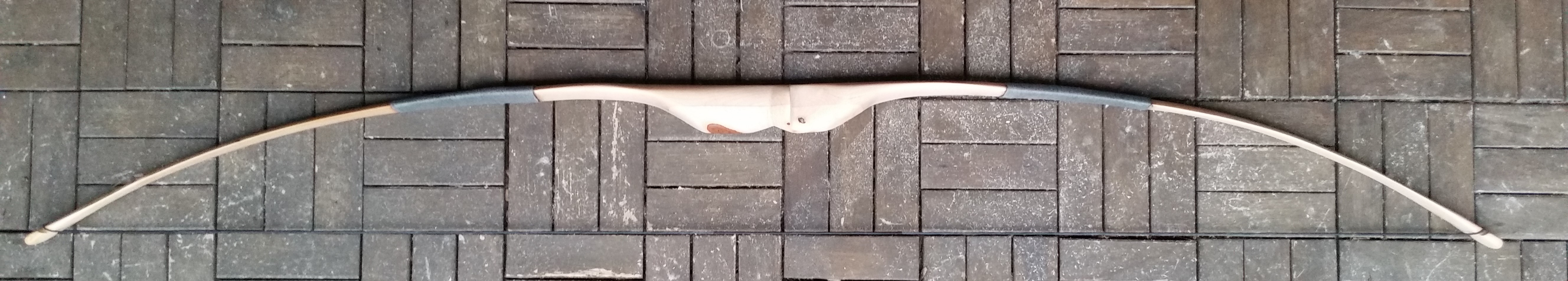

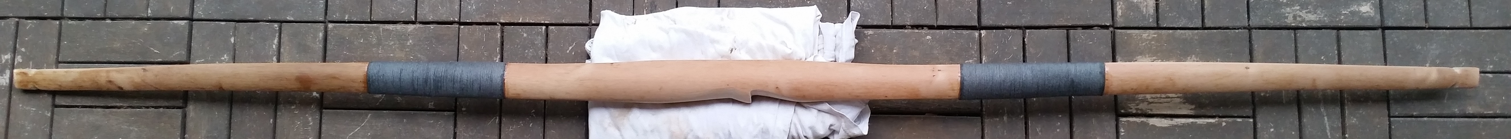

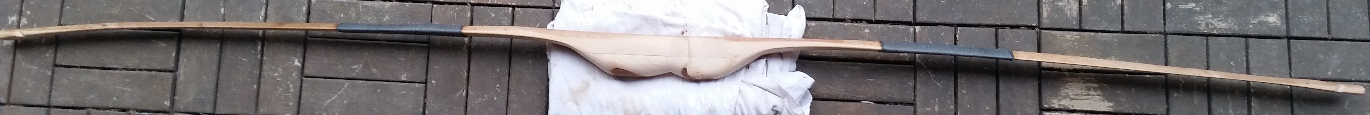

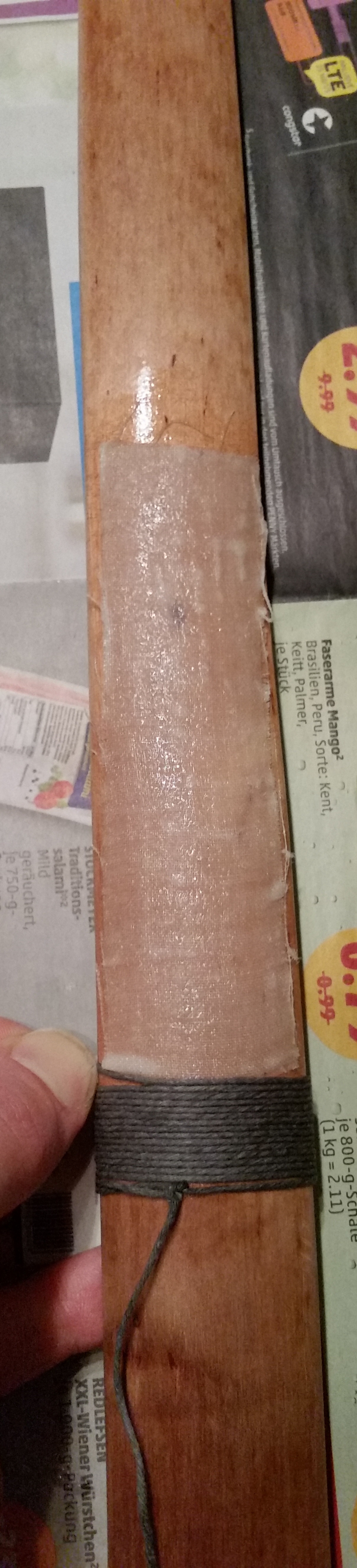

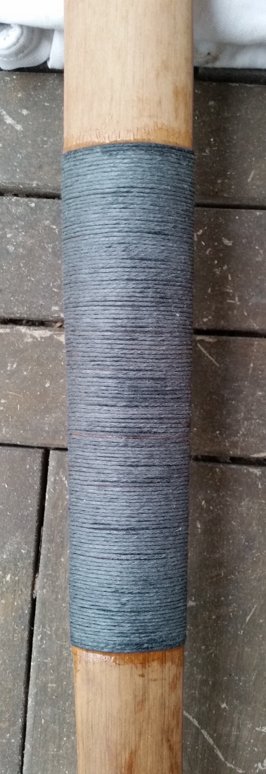

Die Reparatur lief gestern ganz gut glaube ich. Ich habe unter den Span ein wenig Uhu Endfest geschoben und eingefönt und dann beidseitig auf gleichem Abstand und gleicher Länge einen Streifen Leinenstoff aufgeklebt und die Stelle fest mit Hanfgarn umwickelt. (siehe Bilder)
Der Bogen scheint sich mit aufgespannter Sehne relativ gleichmäßig zu biegen, wobei die Unterseite etwa 1cm mehr Auslenkung hat, weil dort auch ohne Sehne ein leichter Deflex ist. (auf dem dritten Bild zu sehen)
Gibt es nun beim Tillern etwas zu beachten? Ich kann die umwickelten Stellen ja nicht mehr schwächen.
Danke für die Hilfe und lieben Gruß
Walter

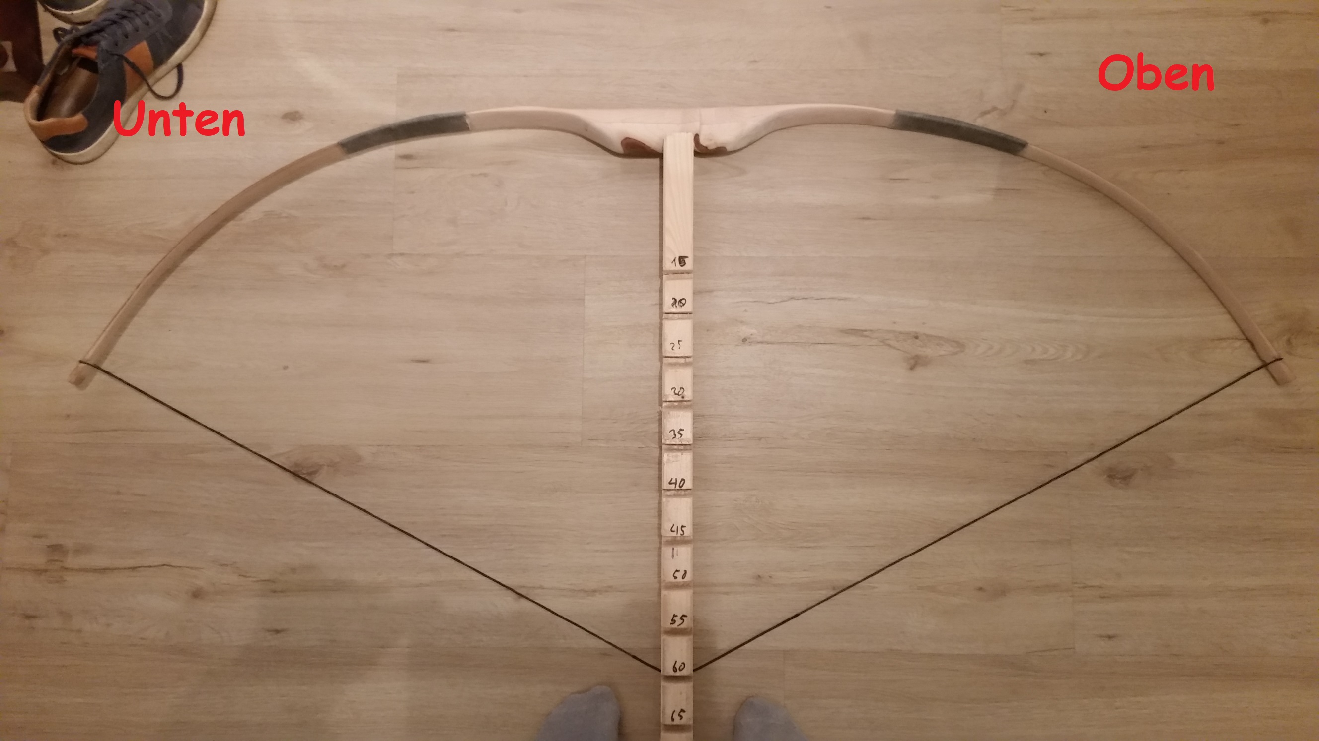

Servus, schöne Wicklung sauber gemacht. Der untere hat mehr Sehnenabstand wenn ich das richtig sehe, der sollte aber stärker sein. Ich würde den unteren um 3 cm Kürzen damit er stärker wird, der Tiller sieht auf Standhöhe gut aus dann ein Bild mit etwas Auszug.

Bevor ich los lege eine Verständnisfrage:
Warum nicht einfach den oberen Arm schwächer machen? Ich habe jetzt schon Sorge, den maximalen Auszug von 27" nicht zu erreichen, weil ich die Wicklungen ja nicht mehr schwächen kann. Vor der Reparatur war ich schon auf 30# bei 24", d.h. mir fehlen noch 3-4" und mit der Zugkraft möchte ich bei dem Holz eher auf 25# oder 20# runter. Wenn ich jetzt kürze, wird es doch noch schwerer auf die 27" zu kommen.

Grüß Dich, schwächen ist eine gute Idee, ich würde da auch nix abschneiden. Links außen ist etwas deflex, also ist der Abstand Sehne-WA links sowieso etwas größer.
Im Klartext: da fehlt nicht mehr viel, bis es passt.
Ich würde nicht versuchen auf 20-25# runter zu gehen. Es ist ziemlich egal, ob das Holz mit 25# oder 30# belastet wird. Wenn der brechen will, dann bricht der sowieso, egal ob 25# oder 30#.
Aktuell dürfte das Teilchen bei ca. 35#@27" liegen, da ist nicht mehr viel zu tun. Poste aber trotzdem mal ein Foto mit ausgezogenem Bogen, damit man genauer sieht, wo was weg darf/muss.
Außerdem weißt Du dann auch gleich, ob das Teil an einer anderen Stelle brechen will.

Servus, Schwächen ist halt jetzt mit der Wicklung schwierig, aber zeig mal ein paar Bilder mit etwas Auszug dann kann man mehr sagen und nur kurz ausziehen und nicht zuviel etwas mehr als Standhöhe.

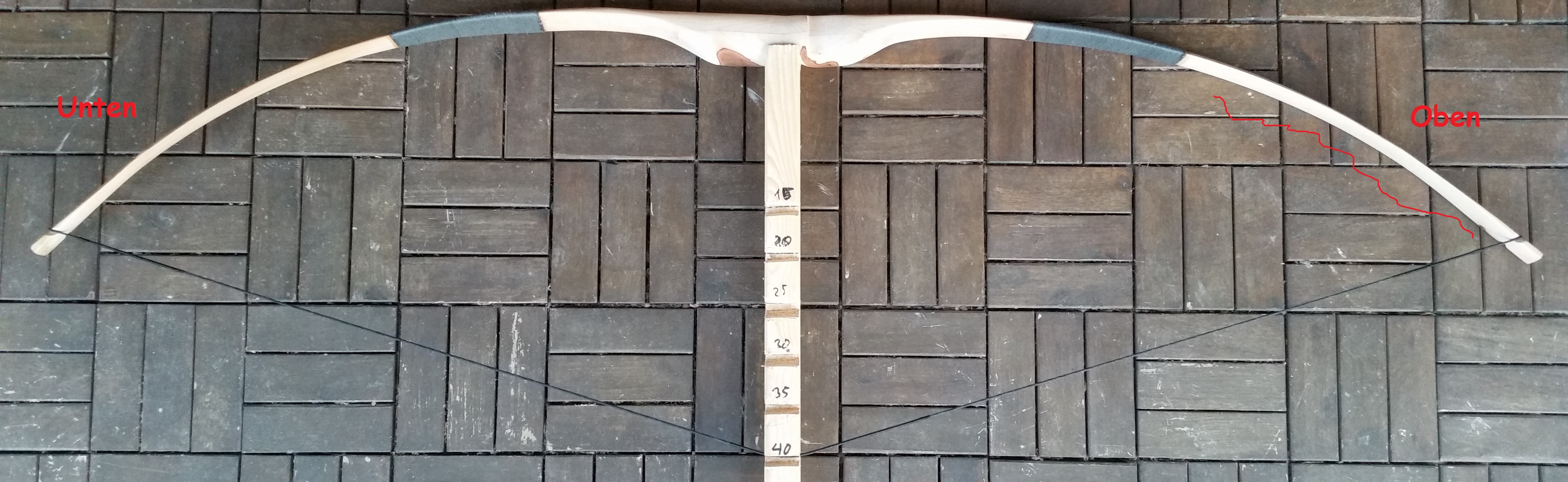

Hier sind 40cm Auszug bei 16#.
Die untere Seite lenkt etwas mehr aus (der Bogen ist leider nicht ganz gerade auf dem Bild).
Ich würde jetzt die markierte Stelle gleichmäßig schwächen, bis der Auszug etwa gleich ist und dann vorsichtig versuchen auf 27" zu kommen. Viel mehr lässt sich vermutlich nicht machen, oder?

In dem Bereich kannst Du schwächen, jep
Was meinst Du mit "Viel mehr lässt sich vermutlich nicht machen, oder?"?
Du kannst den Bereich Fadeout-Wicklung noch leicht reduzieren, damit noch mehr Biegung rein kommt, aber mach erstmal rechts.

Anbei ein Bild: 25# bei 60cm. Ziel sind 70cm bei 30#
Ich würde jetzt nur noch kleinste Korrekturen in der Biegung Oben machen und es dann so lassen, bevor ich mein Glück überstrapaziere

Servus, Probier mal ein paar Pfeile mit wenig Auszug, wenn der Pfeil nicht gegen die Hand schlägt dann würde ich ihn mal so lassen.

Bitte die Auszuglänge in Zoll angeben, also derart 25#@23,5".
Der Winkel zwischen WA (Wurfarm) und Sehne liegt schon jetzt bei knapp 90°. Bei 27" Auszug liegt der Winkel mit Sicherheit darüber. Das ist zwar machbar, aber deutlich ungünstig (warum das so ist, kannst Du im Wiki nachlesen).
Ansonsten kannst Du noch in den Bereichen zwischen Griff und Wicklung Material abnehmen, um den Bogen zu schwächen, aber der Bogen ist ja schon ausreichend schwach für einen Anfänger.

Ich habe ihn jetzt noch minimal am oberen Arm und in der Mitte geschwächt und komme nun auf knapp 27"@30#. Ziel erreicht!
Ein paar Pfeile habe ich auch schon geschossen und sie fliegen tatsächlich geradeaus und nichts schlägt irgendwo an.
Als Anfänger im Bogensport fühlen sich die 30# auch völlig ausreichend an.
Für den ersten selbstgebauten Bogen bin ich auch ganz zufrieden. Er sieht ganz nett aus und schießt geradeaus! Was will man mehr?
