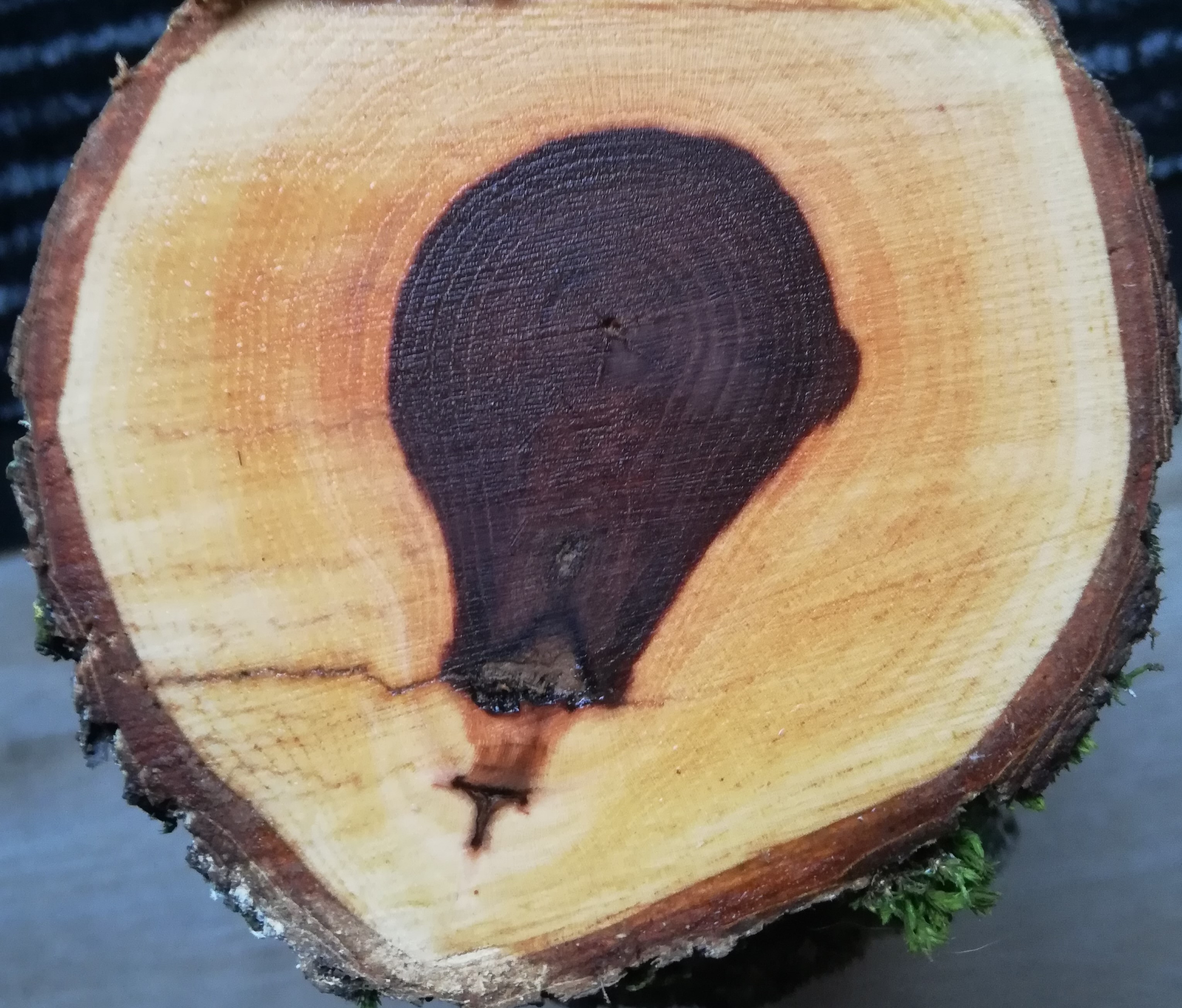

So es geht weiter. Erstmal die Stirnseite als besseres Bild
ich weiß es könnte noch deutlicher sein aber das Ding will sich irgendwie nicht 100% ablichten lassen ich hoffe es reicht so.
Ich habe noch ein paar Informationen zusammengetragen die vielleicht helfen.
Das Standort war ein ehemaliger Bahndamm. Das Gleis wurde vor ca. 60Jahren stillgelegt und vor ca. 30Jahren abgebaut. Seitdem war da nur Wildwuchs.
Ich weis das dort auch Hartriegel, Linde und Ahorn gewachsen ist.
Es ist irgendetwas was sich auf natürlichem Weg verbreitet hat, denn niemand hat da irgendwas gepflanzt.
Die Rinde war auf der gegenseite des Fotos vom ersten Post viel rauer (und bemoost).
Ein Schreiner vor Ort hat auf popelige Zwetschge getippt.
Beim trocknen scheint es schnell zu reißen.
Der Bast war fleischig und faserig.
Der Eigentümer kann bei der Bestimmung übrigens nicht helfen.

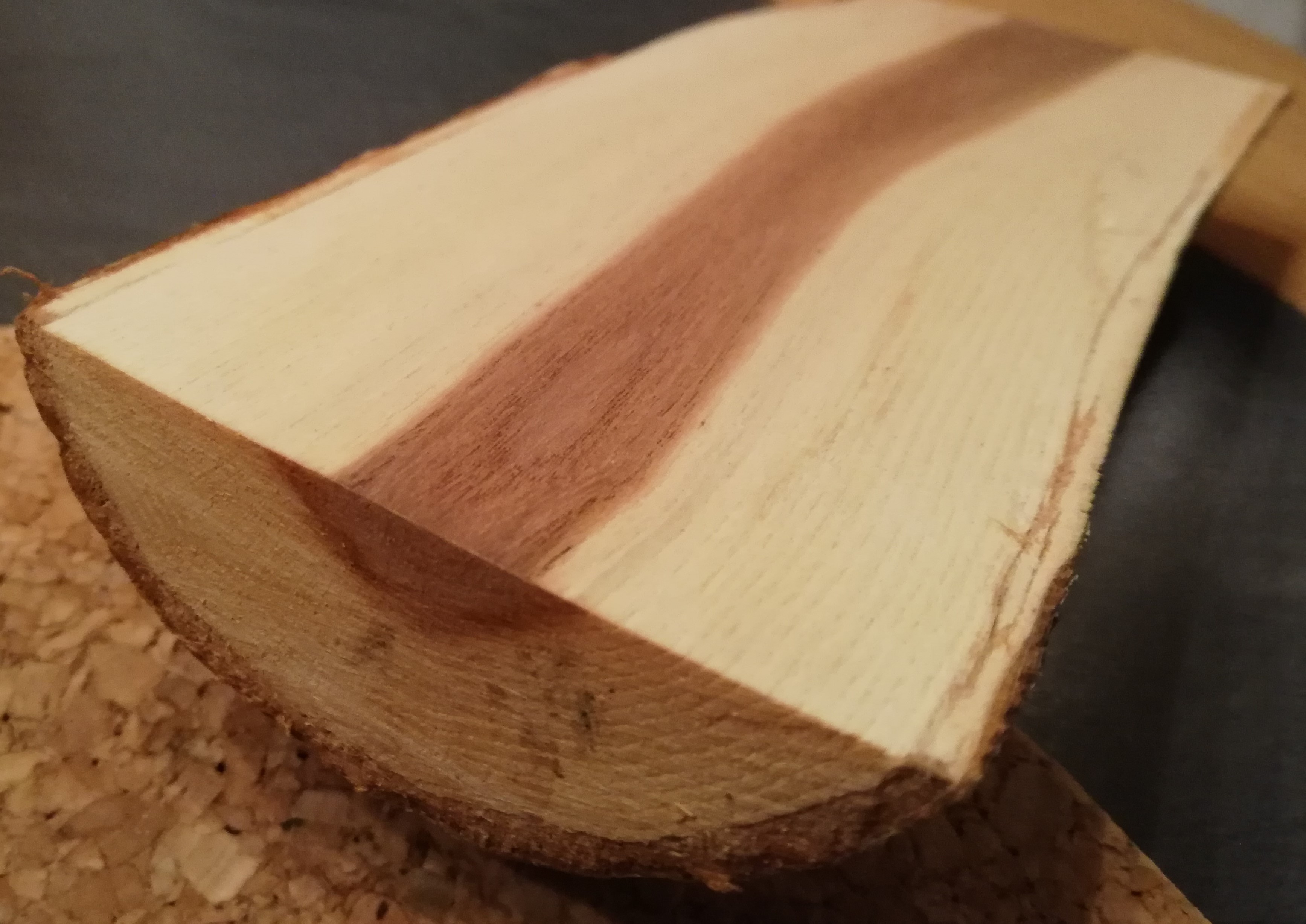

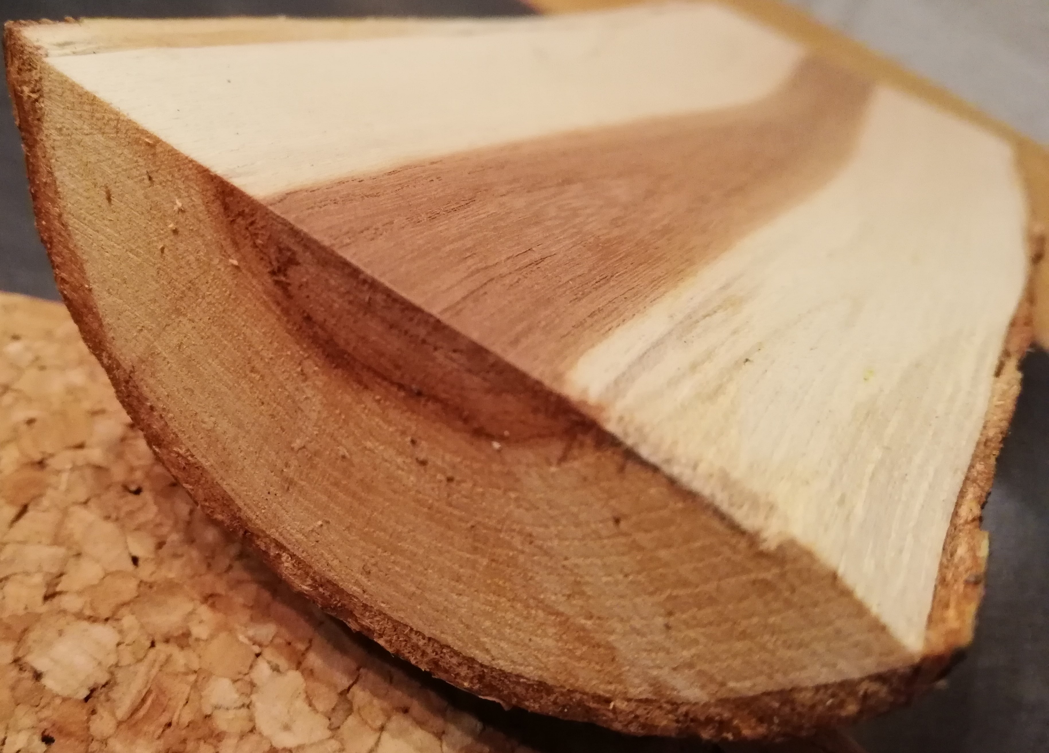

So, und jetzt habe ich noch zwei Bilder vom Kern. Ich habe heute mittag ein Reststück sauber abgehobelt und jetzt als ich ein Bild gemacht habe ist mir folgendes aufgefallen.
Der Kern verschwindet in der Fläche und an der Stirnseite macht er das aber nicht?!? Das Stück ist naturbelassen, Stirnseite wie auch die Fläche.
Hoffe das bringt euch weiter.
Das Stämmchen selbst ist jetzt ein Rohling. Enden Versiegelt. Griff eingeschnitten.

Goldregen kann ich sicher ausschließen.
Dunklen Kern kenne ich bei Elsbeere nicht..
Aber: https://www.waldwissen.net/de/waldwirts ... r-elsbeere
Traubenkirsche war auch mein erster Gedanke, aber der riecht tatsächlich deutlich nach Marzipan...
obwohl: auch die Kernholz-Struktur sieht SEHR danach aus... *grübel*
Bleibt für mich bisher Faulbaum...
Die Holz-Querschnitt-Bilder im Link oben sind SEHR ähnlich...

@Dongelong: Die Bilder sind deutlich besser, danke!
Ich denke, Rabe hat recht: Faulbaum. Ringporig paßt, verwässerter Kern paßt. Splint ist meist gelb, kann aber auch mal weißlich sein. Rinde sieht mir auch so aus.

Der Stamm ist ringporig.
Faulbaum ist halbringporig und die Rinde passt nicht ich schließe Faulbaum aus.
Genauso meine Aussage zu Elsbeere revidiere ich. Kern bei der Elsbeere ist fakultativ und eigentlich nie so schön der Jahrringgrenze folgend.
Ich vermute irgend ne Obst-Kreuzung.
Lg Tom Tom

Auf dem Detailfoto mit der Rinde sieht man etwas wie Harzblasen. Sind das welche, d.h. wenn du mit dem Fingernagel reindrückst, kommt da Harz raus?

Nö Neumi. Tom Tom ist ins schleudern gekommen. Obstgehölze sind zerstreutporig. Und damit aus dem Rennen.
Rhamnus cathartica hab ich in Erwägung gezogen. Die Borke kommt der von jungen Stämmchen nahe. Und das Holz wird als Teilringporig beschrieben. Aber die vielen Markstrahlen passen nicht zu Kreuzdorn/Rhamnus.
Das Holz sieht wirklich nach klassischen Ringporern aus. Aber die Borke mit den Lentizellen passt zu keiner Art die ich kenne. (Harzblasen sind das nicht.)

Neumi, ich hab mir das Stück Golregen, das ich hier hab, angesehen. Das hat einen starken Helligkeits-Kontrast zwischen Früh- und Spätholz im Kern. Den Kontrast kann ich bei diesem Rätsel-Gehölz hier nicht erkennen.
Oder ist mein Goldregen eventuell keiner?
