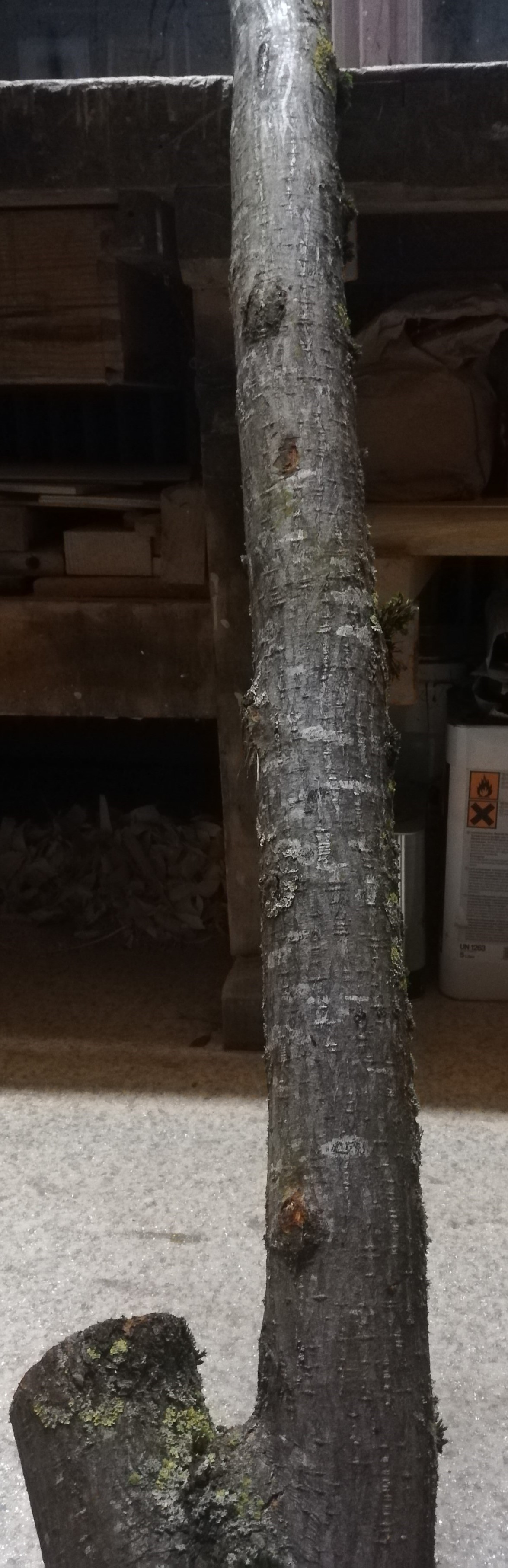

Ich bin an ein schönes Stämmchen gekommen. Werde aber bei der Bestimmung der Holzart nicht fündig.
Ich habe leider nur Holz und Rinde.
Weder Blätter o. Früchte sind vorhanden. Auch den "Stumpf" finde ich nicht weil die Fläche komplett gerodet ist und mir das Stämmchen beiseite gelegt wurde.

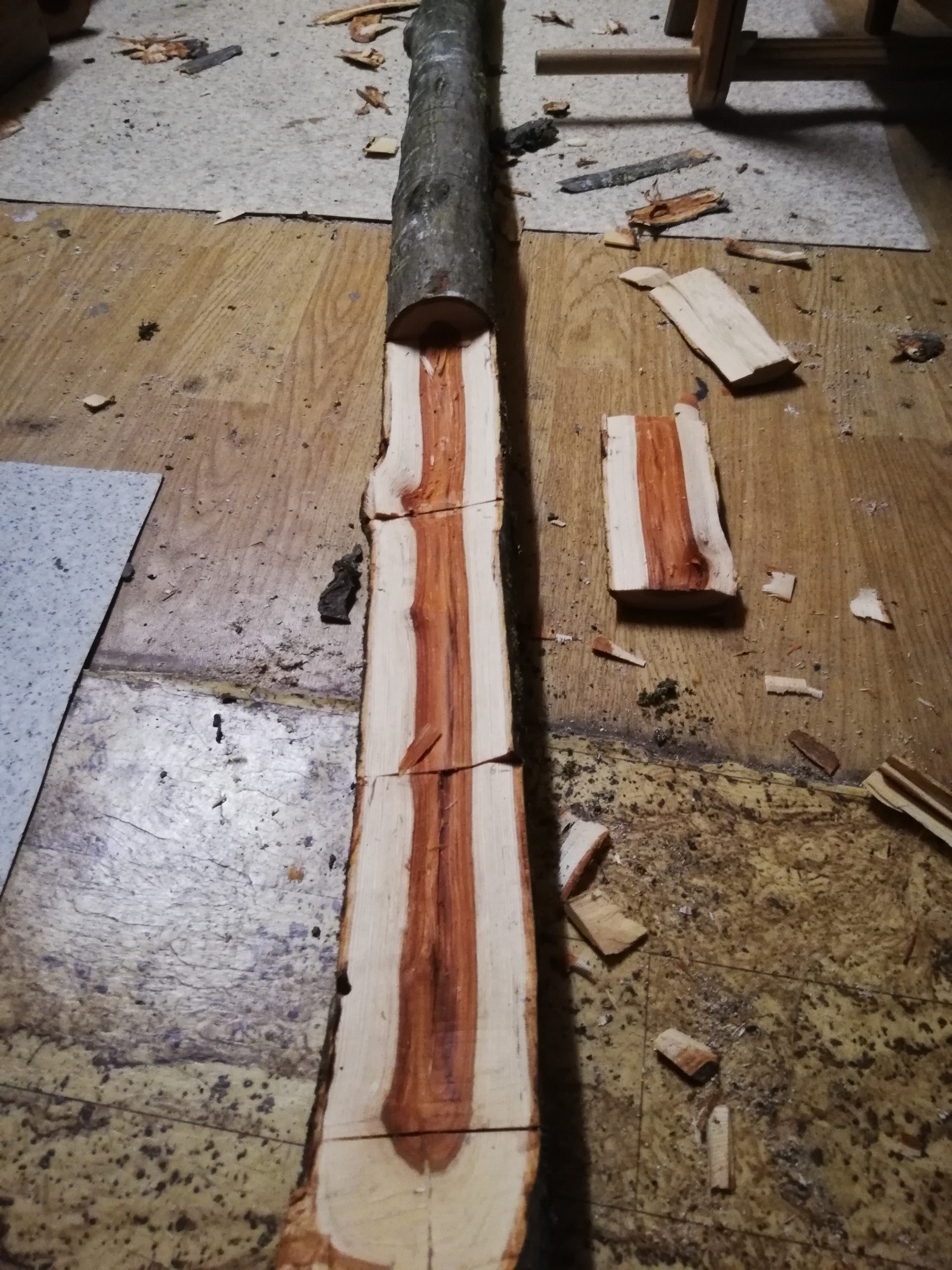

Auffällig ist der wunderschöne Kern, nachdem kann ich aber in den bekannten Baumbestimmungs Seiten nicht suchen.
Der Split ist hart und zäh, wenn ich das Ziehmesser zu flach ansetze will es gar nicht ins Holz (ja es ist scharf ;) )
Vielen Dank schonmal

Ich denke Traubenkirsche riech mal dran, wenn es nach Marzipan (Bittermandel) riecht, ist gut.
Von Holz und Rinde sieht es für mich so aus. Welche genau geht wohl nur mit Blätter und Zweigen

Das Holz ist ringporig - ich tippe auf goldregen, aber nur getippt. Die Struktur der Rinde passt, sag ich mal.

Nein, das Holz riecht überhaupt nicht
und
Goldregen kenne ich eigentlich nicht in solchen Dimensionen. Gibt es Goldregen mit geschätzt 12cm?

Ich weiss zwar nicht was das ist, aber Goldregen wohl nicht, und ja, Goldregen kann auch noch deutlich dicker als 12cm werden.

Die erste Aufnahme vom Querschnitt ist schlecht, unscharf und nicht vorbereitet.
- plan schleifen, Feinschliff
- leicht ölen oder lasieren
- scharfe Macroaufnahme ohne Blitz

bei dem Holz handelt es sich um Lorbeerkirsche, nicht zu verwechseln mit Kirschlorbeer.

Kirsch hätte ich auch gesagt.
@Wolle Holz: Kannst du den Unterschied beschreiben und was hier genau auf Lobeerkirsche hinweist. Danke

einfach ausgedrückt, der braune Kern, die Größe und Farbe der Rinde. Kirschlorbeer wächst eher als Busch und ist verzweigter, wenn er nicht verkernt ist ,ist das Holz einfarbig gelblich, ähnlich der Quitte....

Die Rinde hat zumindest Ähnlichkeit mit Kirschrinde.

Definetiv kein Faulbaum.
Ich vermute auf Elsbeere. Elsbeere hat im jungen Alter eine Ebereschen-ähnliche Rinde. Dazu passt der dünne Jahrringaufbau und der fakulative Kern. Aber ist momentan eine Mutmaßung.

Hallo Dongelong,
Jo hat Recht. Dein Bild von der Stirnfläche ist so schlecht, dass Neumi sogar nen Ringporer nicht ausschließt. Man kann nur Erkennen, dass es Jahrringe und einen Farbkern gibt. Mehr nicht. Und die Farben werden Bildschirm abhängig bei jedem anders dargestellt.
Meine Vermuting geht zu irgend etwas mit Obst als Frucht. Weil der Farbkontrast zwischen Splint und Kern sehr groß ist. Und die Ausformung und Heufigkeit der Lentizellen auf der Rinde für diese Gehölzgruppe typisch ist.

Tom Tom hat geschrieben: 12.12.2020, 22:13 Definitiv kein Faulbaum.
Die Rinde vom Faulbaum sieht ganz anders aus.
