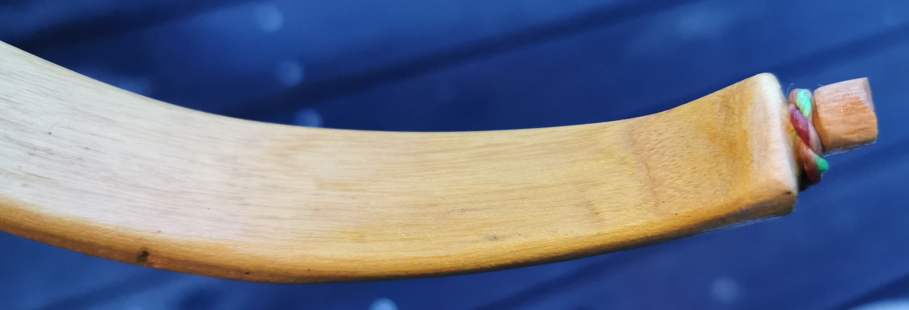

Lang, lang ist es her, dass ich einen Bogen gebaut habe, mir hat einfach die Motivation gefehlt und ich wollte ja, wenn überhaupt mal was Neues bauen.
Ich habe kein Verkaufsinteresse, ich mag auch keine historischen Vorbilder nachbauen.
Mit diesem Bogen habe ich für mich mal wieder Neuland betreten, er verlangte nach dieser tiefen Sehnenführung, weil er mir sonst andauernd umschlug, so gibt es jetzt keine Probleme damit.
Was ich am liebsten baue sind Bögen aus einem Stück Holz ohne irgendwelche Klebungen.
Ich bitte die Perfektionisten zu entschuldigen, dass das Finish nun eben nicht herausragend ist, mir passt es so.
Die Daten:55@28, N/N:129cm, Sehnenlänge:131cm(8-Strang 8125g mit Dacronaufpolsterung in den Öhrchen)
Evtl. baue ich dieses Design mit verschiedenen Modifikationen noch ein paar Mal.
Die ersten Male auf dem Parcours war ich hell begeistert, bis der Lockout jetzt auch unsere Parcoure in den Winterschlaf versetzt hat.
Auf dem Bild mit Vollauszug ziehe ich den Bogen auf 27,5".
Weitschussdaten folgen hoffentlich bald.

Servus, schöner kurzer Bogen mir gefällt er sehr gut vor allem die Nocken.
Holzart Osage?
Die Griffgestaltung würde ich halt anders machen, aber das ist halt bei jedem anders.
Holzart Osage?

das ist ja mal ne Ansage, so kurz und doch 28" Auszug, geht wahrscheinlich nur mit Osage ? Wegen seiner Kürze ist er bestimmt
super schnell. Das Design erinnert mich etwas an die "Plastebogeneinheit", geht also auch mit Holz und aus einem Stück.
Trotz der Bearbeitungsspuren gefällt er mir. LG Mühle

Mir geht es auch so. Der Griff ist nicht so meins. Aber sonst ein sehr feiner Bogen. Mir gefällt die Sehnenführung in den Recurves und die Nocken sehr gut. Länge und Zuggewicht ist wie für mich gemacht.

Als ich den Bogen vorstellte habe ich bereits gedacht, der müsste dein Geschmack sein, zumindest was die Dimensionen und das Zuggewicht angeht.
Re: mal wieder ein neuer Bogen
Na dann bin ich gespannt wie du die nächsten weiter entwickelst.
Und dein Holzrätsel.
Osage ist naheliegend, weil du die öfters nimmst. Aber Esche könnte es auch sein. Die Farbwidergabe auf meinem Händibildschirm ist nicht naturgetreu.

Mir war gar nicht bewusst, dass das ein Rätsel sein könnte, natürlich Osage.
Die Recurves würde ich gerne noch in der Größe und im Radius reduzieren, so weit wie möglich.
-Das sollte die Leistung nochmals spürbar erhöhen, und die Tendenz zum Umklappen reduzieren.
-Ich bin mir aber nicht sicher, ob ich noch engere Biegeradien realisieren kann
