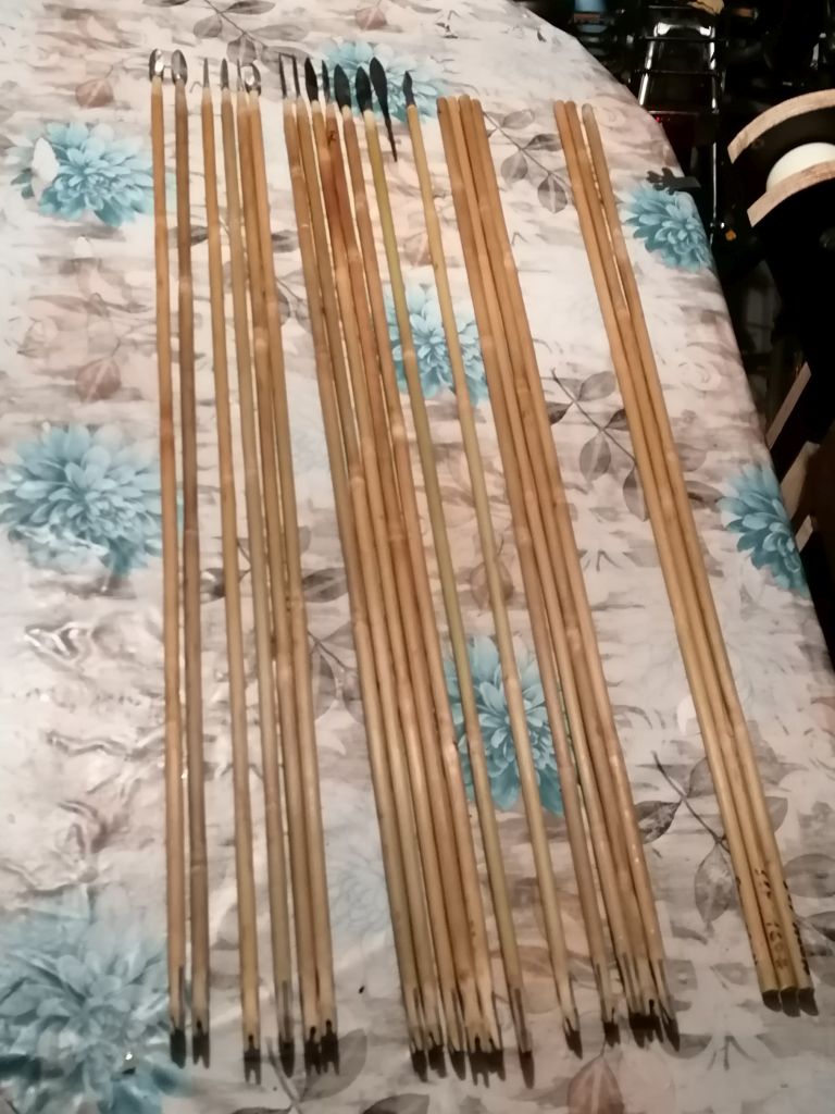

Hier gings mit den Pfeilen weiter....

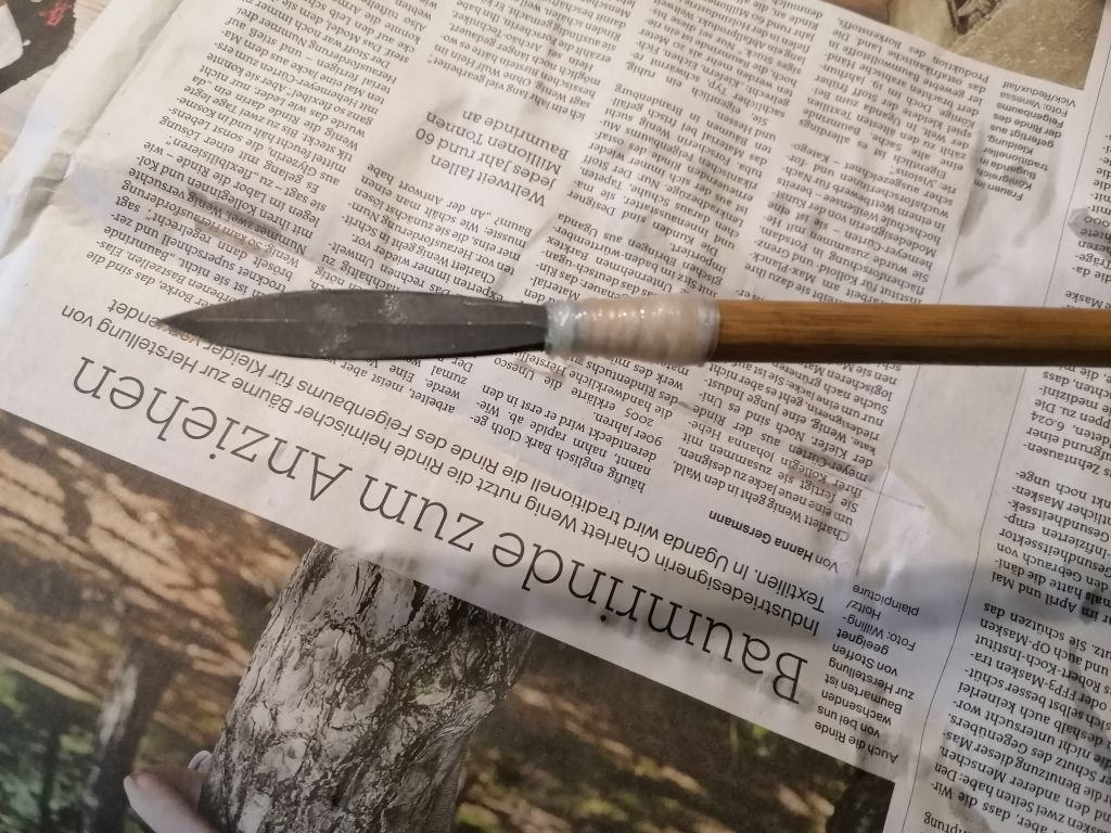

hier sind die Spitzen eingeklebt und die Schäfte sind beigeschliffen.
Die langen Spitzen habe ich etwas eingekürtzt(siehe Bild)
die Nocken wurde für die Sehnen Wicklung vorbereitet
Wicklung mit Rückensehne
Der Schwerpunkt liegt ca. 12% von der Mitte und die Pfeile liegen je nach Satz zwischen 53 und 55g. Die kleinen Spitzen haben nun ca. 12g und die Langen 14g. Die Schäfte haben eine Spine von ca. 130-140#

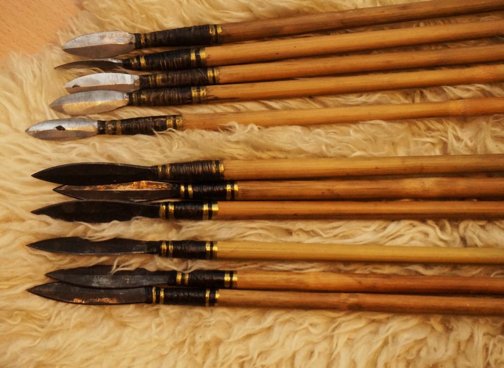

Der normale Satz mit den selbst geschmiedeten Pfeilspitzen.... da stecken bis auf ein Pfeil alle gerade.

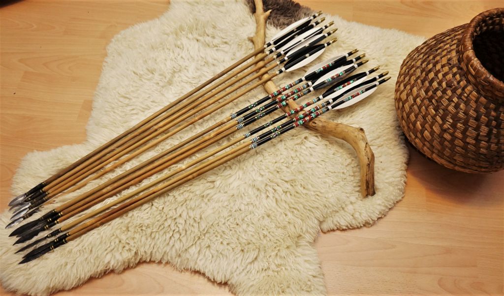

Nun zu den fertigen Pfeilen:
Jetzt wird das Kleid des Bogens hergestellt...wie lange das dauert haben mir die Pfeile gezeigt...

Die Daten:
Holz: Bambus selbst gerichtet
SPINE: Zwischen 130 und 140#
Länge: 32" ohne Spitze
Gewicht: Der bunt bemalte 6er Satz liegt bei 50g mit
14g Spitzengewicht.
Der 5er Satz liegt bei 53g und mit einem
Spitzengewicht von 12g
Foc: liegt ei 12%
Federn: selbst geschnitten Truthahnfedern
Wicklung: von deinen Rückensehnen
