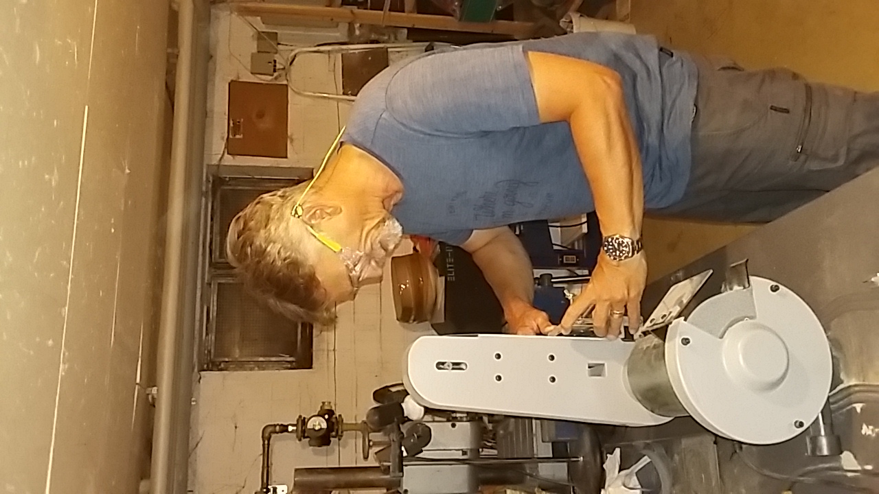

nach einigen Jahren Bogenbau (mit Unterbrechung) hatte ich mich an das Schmieden von Messer begeben. Da ich aber auch gerne etwas herstelle das ich auch immer an/bei mir trage kann, versuchte ich mich am Taschenmesserbau. Wobei ich mich auf §42 konforme Taschenmesser festlegte. Meine ersten Versuche waren nicht so erfolgreich, entweder brachen die Rückenfedern oder die Messer gerieten zu klobig. Nach einigen Versuchen hatte ich zwei Layout herausgearbeitet die technisch gesehen gut funktionierten und mir gefielen. Das eine ist ein Einhand Slipjoint der nicht verriegelt. Die andere Bauform ist ein Slipjoint mit Zweihandbedienung. Diesen möchte ich euch zeigen.
Zur Herstellung:
Angefangen habe ich mit „einfachen Stahl „ wie 440 c, c55, c75. Zum Schleifen der Klinge hatte ich mir eine Leere mit Feile gebaut und zum Härten eine Gasesse mit Temperatursensor.
Da ich mittlerweile auf hoch legierten Stahl und CPM umgestiegen bin, habe ich mir einen elektronisch gesteuerten Elektroofen zugelegt. Eine semiprofessioneller Bandschleifer ist auch dazugekommen.
Nun noch ein paar Daten zum Messer
Das Messer ist ein Slipjoint (§42a Konform) und durch die Verschraubung voll zerlegbar. Das Messer hat bei 90° einen half Stop.
Die Griffschalen besten aus schwarzer Eiche roten Papier Micarta auf Alu-Platinen. Das Miacarta und der Gürtel Clip stelle ich selber her.
Technischen Daten:
Klinge CPM RWL 34 auf 60 HRC
Klingenlänge 7,2 cm
Teflon Washer
Rückenfeder CPM RWL 34
Platine Alu
Schrauben und Achse V2a
Schalen schwarzer Eiche roten Micarta
Gürtelclip C45
Haltekraft der Rückenfeder ca. 0,7 kg
Schneidewinkel 40°
Gewicht 64g
Bilder vom fertigen Messer
Eigenbau Slipjoin

Servus, ja ebenfalls danke für die Bilder, das Messer sieht sehr professionell aus und es ist wirklich hilfreich die Arbeitsschritte zu sehen, da kann man immer etwas neues dazulernen.

Das Messer sieht richtig gut aus und Werkstatt-Einblicke sind auch immer spannend.
